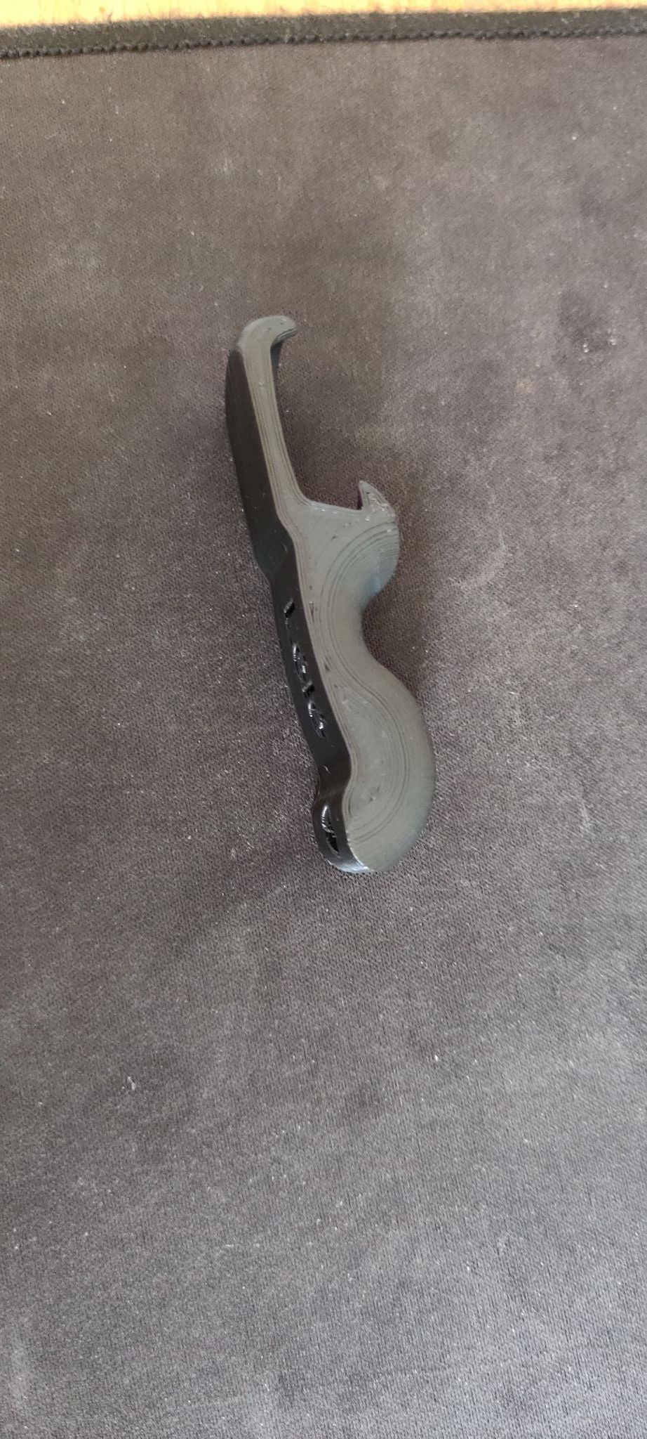

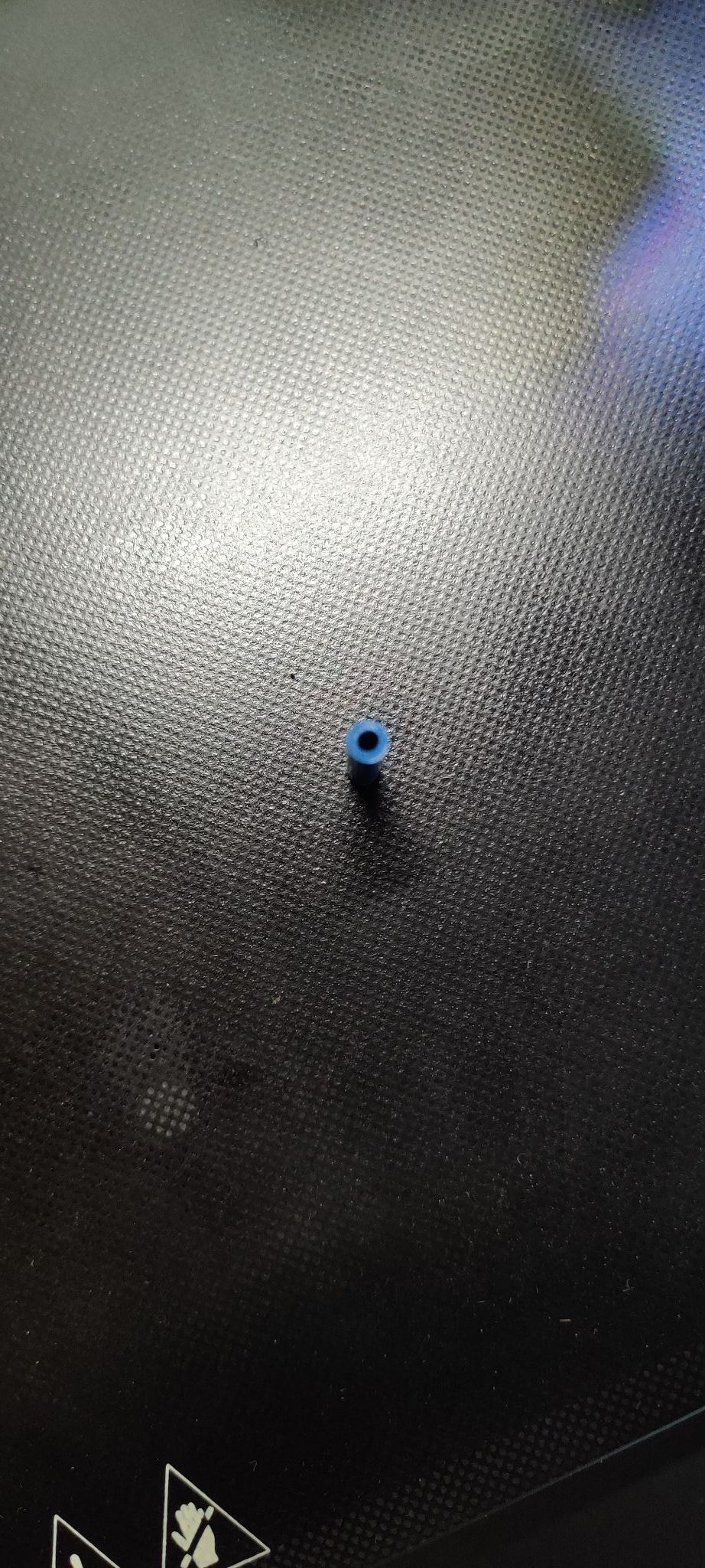

Sebigeli Posté(e) Juillet 23, 2022 Auteur Partager Posté(e) Juillet 23, 2022 Ahah, ça tient bien, imprimé en PLA, imprimé il y à plus d'1 ans, ça le fait Lien vers le commentaire Partager sur d’autres sites More sharing options...
Sebigeli Posté(e) Juillet 25, 2022 Auteur Partager Posté(e) Juillet 25, 2022 (modifié) @MrMagounetJe viens de me rendre compte que ma tête d'impression c'était dévisser, le problème de décalage de Z devait venir de là. J'étais quand même motivé à faire mes réglages proprement aujourd'hui, on va dire les principaux : calibrage de l'extrudeur, flow rate... J'ai commencé par essayer de faire le calibrage de l'extrudeur, bon évidemment, je changeais la valeur, enregistrait, relançait et je n'obtenais jamais de bon résultat, ça variait toujours, aucune donné fiable, comme si ma machine ne se comportait pas normalement, j'ai abandonné en me disant que MrMagounet disait que ce n'était pas important et que le réglage du flow rate suffisait. Même chose, je tombe sur ce site internet là : https://docarti.fr/les-reglages/ avec le cube et les réglages de fournis, je lance l'impression, relève les valeurs avec un pied à coulisse numérique et j'entre ça dans le logiciel du site, ça me donne en 1er lieu un flow rate à 88.9, je relance l'impression du cube et là ça ne colle plus au plateau, bizarre, je relance une autre impression et ça tient, je vérifie au pied à coulisse et là c'est mieux mais toujours trop large, je dimminue une seconde fois avec l'appli sur le site, applique le nouveau flow rate de 86,9 et là plus rien n'accroche, alors que je n'ai pas changer le flow rate de la première couche donc je me dis que ça vient de ce changement, depuis le temps que je me documente je vois bien le principe des réglages, je ne comprend pas pourquoi ça ne réagit par comme prévu... Je viens de me rendre compte que si je met moins de 200 degrés sur ma buse, pour imprimer du PLA+ de chez Arianeplast ma buse se bouche plus rien ne sort, je suis obligé de mettre 205 au minimum, encore un truc bizarre... Une idée ? Merci Modifié (le) Juillet 25, 2022 par Sebigeli Lien vers le commentaire Partager sur d’autres sites More sharing options...

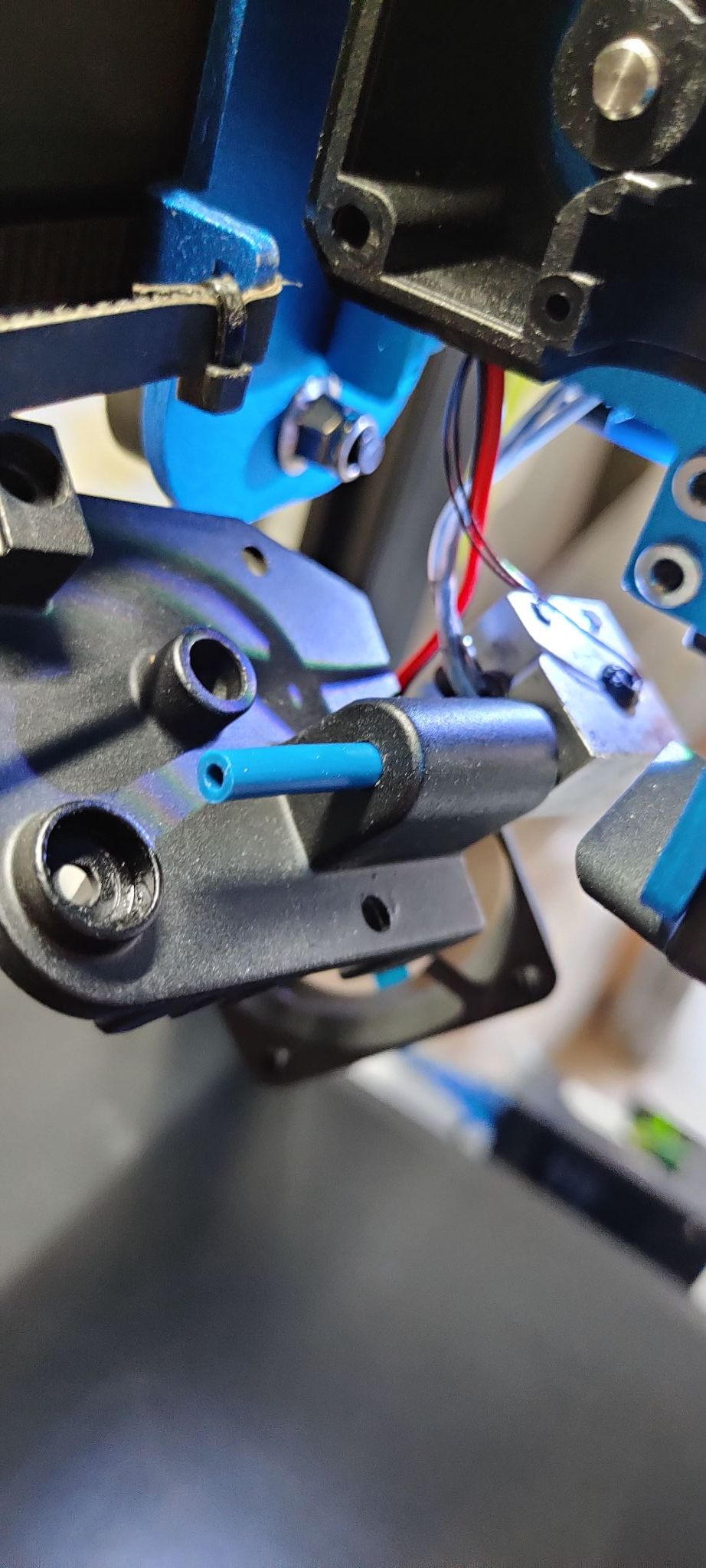

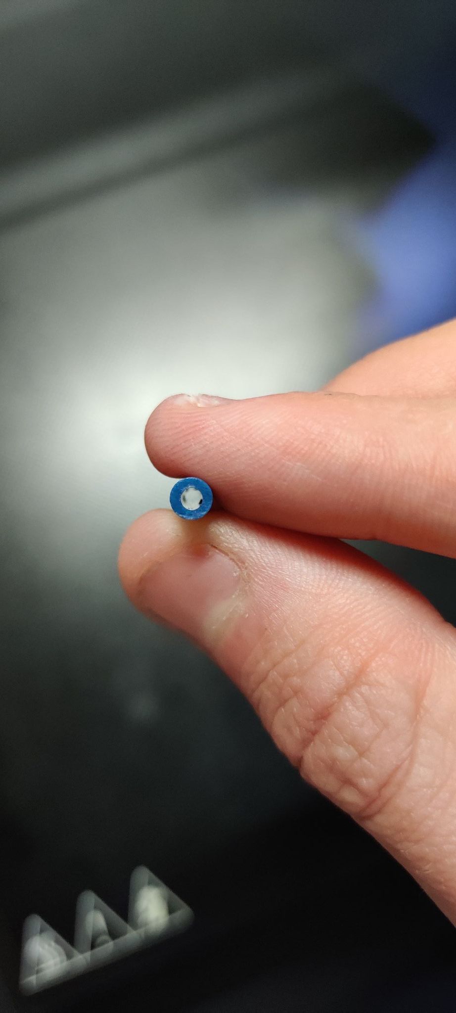

Sebigeli Posté(e) Juillet 26, 2022 Auteur Partager Posté(e) Juillet 26, 2022 (modifié) @MrMagounetJe ne vois pas le filament ne serait pas de bonne qualité, ça fonctionnait bien avant. J'ai démonté le refroidisseur et le tube ptfe à l'air nickel, je ne suis quand même pas sur de la longueur de celui ci, c'est galère de savoir... https://drive.google.com/file/d/1NZrvHTsl7hC1i1EVov7VMxlVaG0o3RJl/view?usp=drivesdk Modifié (le) Juillet 26, 2022 par Sebigeli Lien vers le commentaire Partager sur d’autres sites More sharing options...
MrMagounet Posté(e) Juillet 26, 2022 Partager Posté(e) Juillet 26, 2022 Ton filament semble venir ce boucher sur ton PTFE quand on regarde la Seconde photo, ce pourrait laisser pensé a une distance de rétraction trop importante ? Lien vers le commentaire Partager sur d’autres sites More sharing options...
Sebigeli Posté(e) Juillet 26, 2022 Auteur Partager Posté(e) Juillet 26, 2022 (modifié) @MrMagounetC'est celle par défaut de 2.0mm, j'ai plusieurs cm de tube ptfe capricorne, donc j'ai recouper le tube de 1-2mm et j'ai le même problème, j'ai l'impression que tu as raison, la pièce plante toujours au même endroit, peux-être qu'elle rétracte plus à cette endroit là ? Je trouve qu'il faut pas mal forcer pour faire sortir le filamenet du tube ptfe à l'arrêt (buse chaude bien évidemment) et le filament n'est pas forcément facile à entrer même à chaud, j'ai l'impression que l'entrée et la sortie du tube ptfe sont pas forcément 100% droit, pourtant j'ai couper avec le détrompeur, mis un morceau de filamenet pour ne pas que le tube ptfe s'écrase lorsque je le coupe au cutter. C'est bizarre, ça fonctionnait bien jusqu'à maintenant... edit : je viens de relancer avec la buse à 210 degrés, ça tourne pour l'instant, par contre j'ai l'impression qu'une des couches c'est complètement désolidarisé en plein milieu de ma pièce, très bizarre, ça ne me l'avait jamais fait, si ça continue, je vais remettre le tube ptfe d'origine avec le heatbreak d'origine, à la rigueur, je prend met un tube ptfe capricorne de la bonne longueur pour voir, à savoir que j'ai deux blocs d'extrudeur au complet, le changement peux-être rapide ^^ Edit 2 : ça bien de planter, l'extrudeur force trop sur le filament pour qu'il descende dans la buse, bizarre... J'ai un doute sur la longueur de mon tube ptfe Modifié (le) Juillet 26, 2022 par Sebigeli Lien vers le commentaire Partager sur d’autres sites More sharing options...

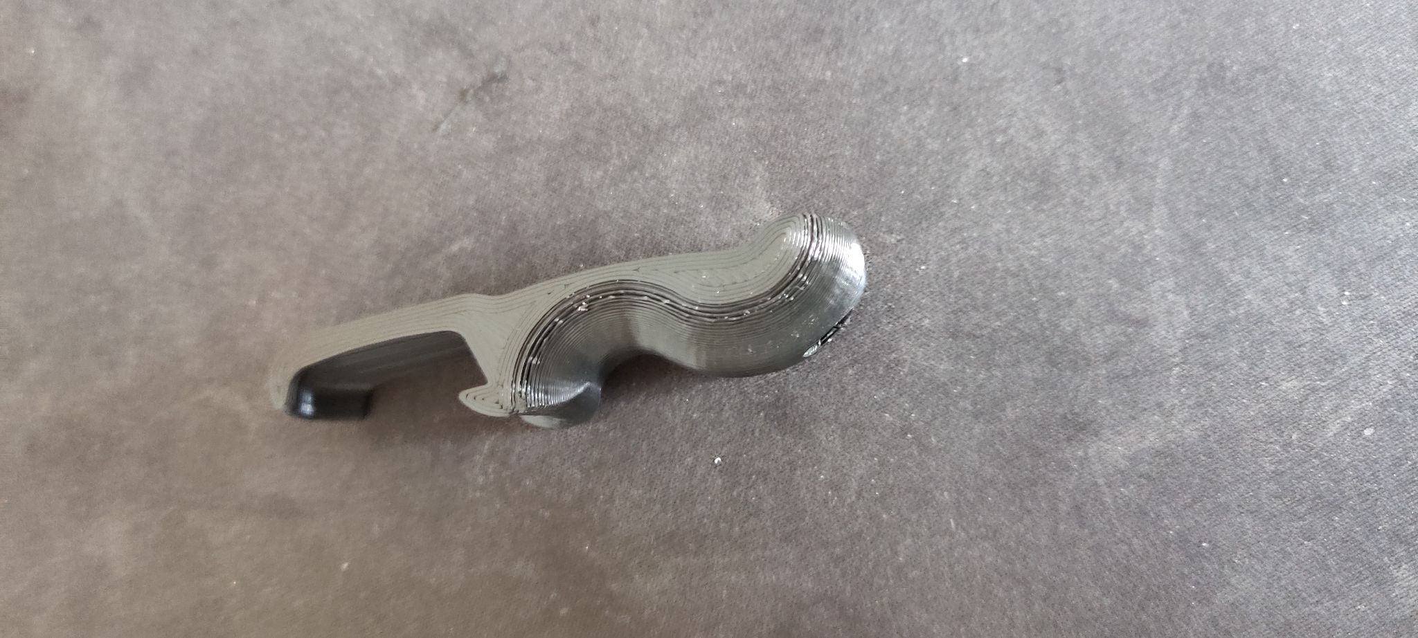

Sebigeli Posté(e) Juillet 29, 2022 Auteur Partager Posté(e) Juillet 29, 2022 @MrMagounetJ'ai remis le heatbreak d'origine, tube ptfe capricorne et ça à bien fonctionné. Voici le résultat, ma première couche n'est pas top, il faut que je fasse un réglage, je dirais pas assez écrasé, c'est galère, il faut toujours que je la règle en impression sinon ça ne fonctionne pas, ça se décale. J'ai juste un trait au milieu de l'impression, c'est un problème de décalage du Z ? Merci Lien vers le commentaire Partager sur d’autres sites More sharing options...
MrMagounet Posté(e) Juillet 29, 2022 Partager Posté(e) Juillet 29, 2022 il y a 13 minutes, Sebigeli a dit : @MrMagounetJ'ai remis le heatbreak d'origine, tube ptfe capricorne et ça à bien fonctionné. Voici le résultat, ma première couche n'est pas top, il faut que je fasse un réglage, je dirais pas assez écrasé, c'est galère, il faut toujours que je la règle en impression sinon ça ne fonctionne pas, ça se décale. J'ai juste un trait au milieu de l'impression, c'est un problème de décalage du Z ? Merci Difficile de dire si c'est un décalage Z sur ton print on a du mal a s'en rendre compte sur la photo. Si cela fait une sur épaisseur que l'on sen bien a l'ongle ou au doigts alors oui cela indique qu'a ce niveau il y a un écrasement de matière lié au Z sinon si l'on voit un différence a l'œil mais pas au touché c'est alors une différence de teinte lié a la variation de chaleur par exemple. Sinon donc on en déduit que ton heat break bi metal te pose des soucis alors ? Lien vers le commentaire Partager sur d’autres sites More sharing options...
Sebigeli Posté(e) Juillet 29, 2022 Auteur Partager Posté(e) Juillet 29, 2022 @MrMagounetJ'ai l'impression de la sentir à l'ongle mais c'est plutôt moins de matière que plus, ça fait un "trou" Oui c'est ce que j'en conclu, j'aurais du prendre le modèle que tu conseillais et paf une version Amazon... Merci ! Lien vers le commentaire Partager sur d’autres sites More sharing options...
MrMagounet Posté(e) Juillet 29, 2022 Partager Posté(e) Juillet 29, 2022 il y a une heure, Sebigeli a dit : @MrMagounetJ'ai l'impression de la sentir à l'ongle mais c'est plutôt moins de matière que plus, ça fait un "trou" Oui c'est ce que j'en conclu, j'aurais du prendre le modèle que tu conseillais et paf une version Amazon... Merci ! ok donc dans ce cas c'est que cette couche est légèrement étiré si tu as un très leger creux presque imperceptible. Oui pour les buses et Heatbreak, ainsi que les Extrudeur complet je ne travail qu'avec des marque dont j'ai confiance total. Lien vers le commentaire Partager sur d’autres sites More sharing options...

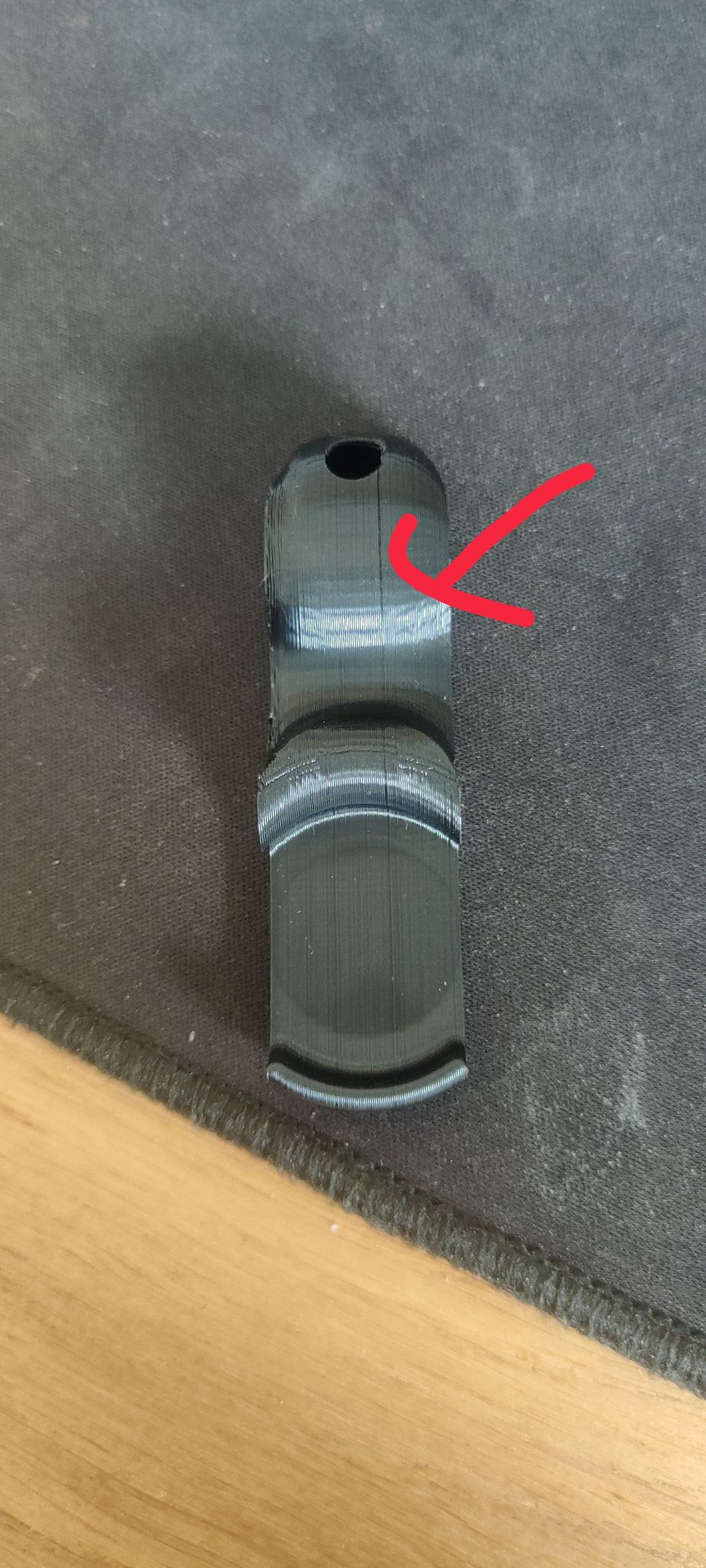

MrMagounet Posté(e) Juillet 31, 2022 Partager Posté(e) Juillet 31, 2022 Il y a 1 heure, Sebigeli a dit : @MrMagounetD'accord, coup de pas de bol, où il faut un réglage ? Je comprends, merci A voir si cela te le fait sur tout impression a la même hauteur c'est en rapport a ton axe Z. Lien vers le commentaire Partager sur d’autres sites More sharing options...
Sebigeli Posté(e) Juillet 31, 2022 Auteur Partager Posté(e) Juillet 31, 2022 Ah ok, il faudrait que je test une impression verticale. Merci Lien vers le commentaire Partager sur d’autres sites More sharing options...
Sebigeli Posté(e) Aout 3, 2022 Auteur Partager Posté(e) Aout 3, 2022 @MrMagounetJ'ai réimprimé la même pièce sans cette marque, je pense que ce n'était juste pas de bol. J'ai tenté de refaire les réglages hier, j'ai tenté le réglage de l'extrudeur hier soir, ça me semblait vraiment bien et j'ai tenté le réglage du flow après et j'obtenais du 0.94 mm sur certaines parois de mon cube au lieu de 0.80 mm le logiciel me disais de régler mon flow vers 80%, ce n'est pas normal ? Merci Lien vers le commentaire Partager sur d’autres sites More sharing options...

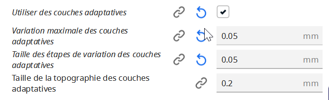

Sebigeli Posté(e) Aout 10, 2022 Auteur Partager Posté(e) Aout 10, 2022 @MrMagounetJ'ai réussi à trouver la plus part des paramètres sauf un et j'ai un doute sur les couches adaptatives. Elle doit être comprise en 0.15 et 0.20 mm, je pense que c'est bon ? L'autre paramètre c'est : Remplissage avant les murs : Non ! !! Important ! ! Je ne le trouve pas, il parrait que c'est important, ça pourrait correspondre à quoi ? Sinon j'ai du modifier le paramètre pour que Cura remplisse les mûrs extérieur avant ceux de l'intérieur. Merci Lien vers le commentaire Partager sur d’autres sites More sharing options...
