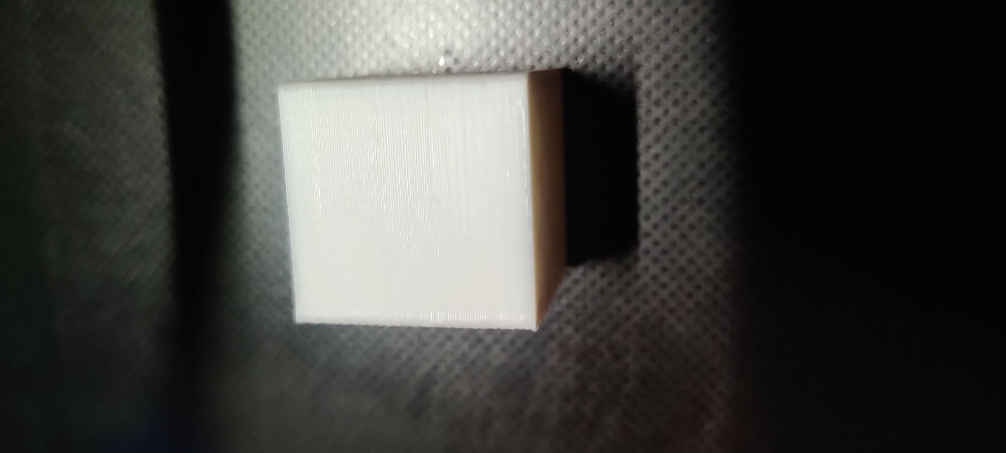

Sebigeli Posté(e) Décembre 5, 2022 Auteur Posté(e) Décembre 5, 2022 (modifié) Je me suis mal exprimé, je lançais une extrusion de 100 mm, j'ai fais un marquage à 110, j'obtenais environs 9.80mm au lieu de 10mm. Je pense que c'est bon, on affine ensuite avec le flow rate. J'ai suivie un tuto et commencer les premiers réglage pour le flow rate, le premier test me donnait 0,90% de flow. J'ai ensuite imprimé le cube XYZ, premier résultat pas assez rempli sur la face Z, j'ai monté à 92% j'ai relancé, et là j'obtiens ce résultat, j'ai l'impression que ce n'est pas assez, j'augmente encore de 2% ? (Voir PJ) Ok, je laisse tombé pour le PID, je n'ai pas vu de problème de ce côté là. Ok, pas de soucis, je l'enlèverai. Sur mon plateau d'origine, j'applique de la laque régulièrement pour être sur que ça ne décolle pas, il ne faut rien appliqué sur un PEI ? Je viens de la recevoir, je vais pouvoir l'installer. Tout hors PETG et TPU s'imprime sur la plaque PEI côté lisse ? La ventilation de la X2 je peux bien la laisser à 80% tout le temps ? Tu m'avais conseillé ça par le passé, même pour l'ASA ou le PLA 3D870 il n'y a pas de problème ? Tu as des conseilles perso pour imprimer correctement l'ASA ? (Vitesse, temp...) Merci Modifié (le) Décembre 5, 2022 par Sebigeli
MrMagounet Posté(e) Décembre 6, 2022 Posté(e) Décembre 6, 2022 Il y a 13 heures, Sebigeli a dit : Je me suis mal exprimé, je lançais une extrusion de 100 mm, j'ai fais un marquage à 110, j'obtenais environs 9.80mm au lieu de 10mm. Je pense que c'est bon, on affine ensuite avec le flow rate. J'ai suivie un tuto et commencer les premiers réglage pour le flow rate, le premier test me donnait 0,90% de flow. J'ai ensuite imprimé le cube XYZ, premier résultat pas assez rempli sur la face Z, j'ai monté à 92% j'ai relancé, et là j'obtiens ce résultat, j'ai l'impression que ce n'est pas assez, j'augmente encore de 2% ? (Voir PJ) Ok, je laisse tombé pour le PID, je n'ai pas vu de problème de ce côté là. Ok, pas de soucis, je l'enlèverai. Sur mon plateau d'origine, j'applique de la laque régulièrement pour être sur que ça ne décolle pas, il ne faut rien appliqué sur un PEI ? Je viens de la recevoir, je vais pouvoir l'installer. Tout hors PETG et TPU s'imprime sur la plaque PEI côté lisse ? La ventilation de la X2 je peux bien la laisser à 80% tout le temps ? Tu m'avais conseillé ça par le passé, même pour l'ASA ou le PLA 3D870 il n'y a pas de problème ? Tu as des conseilles perso pour imprimer correctement l'ASA ? (Vitesse, temp...) Merci Pour le flow met le a 95% je dirais a vue de nez. Su le PEI non applique rien tu le nettoie juste a l'ipa qu'il soit bien dégraisser, normalement tu aura pas trop de soucis. Oui PETG et surtout TPU que côté texturé jamais côté lisse. Le ASA et PLA 870 pas de soucis. La Ventilation pour le PLA 870 c'est comme le PLA, pour la ASA tu as comme avec l'ABS pas de ventilation on met a 0 le moindre flux d'air peut être sujet a warping sur ces matériaux (on mettra 10% que si vraiment necessaire) Imprime une tour de purge pour voir la meilleur température pour ton filament ASA.
Sebigeli Posté(e) Décembre 6, 2022 Auteur Posté(e) Décembre 6, 2022 (modifié) Ok, ça marche, je ferais un test ce soir. J'ai de l'alcool Isopropylique ça fera l'affaire ou il faut vraiment de l'ipa ? Ok, je vais faire ça, il faut refaire les réglage de flow selon le type de filament, d'une bobine à une autre ? L'auteur de la voiture, dis que les filaments se rétracte une fois froid et qu'il faut augmenter l'échelle des pièces, de ce que j'ai vu l'ASA ne se rétracte pas beaucoup. https://upmold.com/plastic-shrinkage-rate-chart/ Merci Modifié (le) Décembre 6, 2022 par Sebigeli
MrMagounet Posté(e) Décembre 6, 2022 Posté(e) Décembre 6, 2022 il y a une heure, Sebigeli a dit : Ok, ça marche, je ferais un test ce soir. J'ai de l'alcool Isopropylique ça fera l'affaire ou il faut vraiment de l'ipa ? Ok, je vais faire ça, il faut refaire les réglage de flow selon le type de filament, d'une bobine à une autre ? L'auteur de la voiture, dis que les filaments se rétracte une fois froid et qu'il faut augmenter l'échelle des pièces, de ce que j'ai vu l'ASA ne se rétracte pas beaucoup. https://upmold.com/plastic-shrinkage-rate-chart/ Merci Alcool Isopropylique = IPA Perso ce que je fais avec Cura le flow j'y touche plus et sur chaque bobine je fais un test de diamètre de filament sur 20m je mesure une 10 en de point de diamètre je fais la moyenne et j'indique pour mon filament comme diamètre la moyenne que j'obtient c'est une méthode empirique qui dans mon cas me convient. Pour ta dernière question je ne pourrais te répondre a toi de faire des test sur ce point.

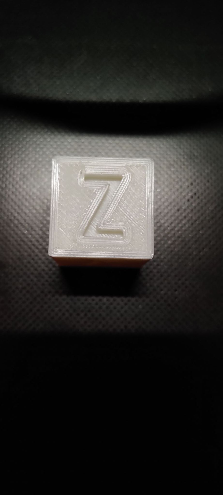

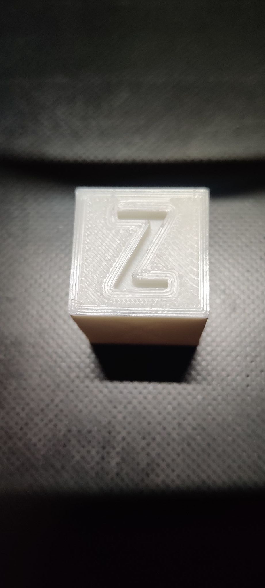

Sebigeli Posté(e) Décembre 7, 2022 Auteur Posté(e) Décembre 7, 2022 (modifié) Ok, je suis monté à 0.95% et voici le résultat, ça me paraît bon ? Je vais coller la plaque en PEI ce soir, le caisson est prêt, je vais ensuite réimprimé la pièce pour installer le BL Touch custom, elle avait warper celle que j'avais. Et j'installe ensuite le BL Touch custom. Par contre, je n'y avais pas pensé, le câble pour le raspberry je le fais passer où ? Par l'emplacement pour mettre un conduit ? Modifié (le) Décembre 7, 2022 par Sebigeli
MrMagounet Posté(e) Décembre 8, 2022 Posté(e) Décembre 8, 2022 Il me parait très très bien ton cube la. Pour le cable du PI oui tu peux passer par cette emplacement, c'est une ouverture a scratch je crois dans ce cas tu le passe pas la et tu referme le scratch autant que possible
