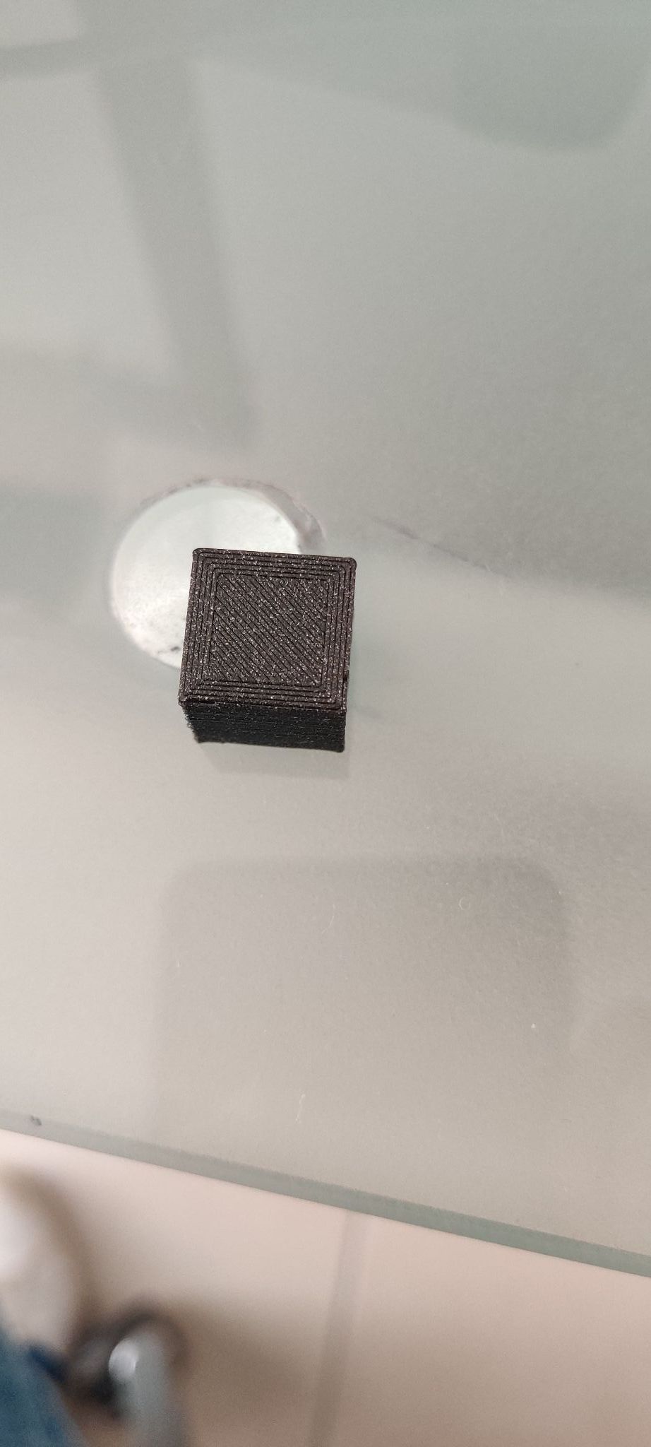

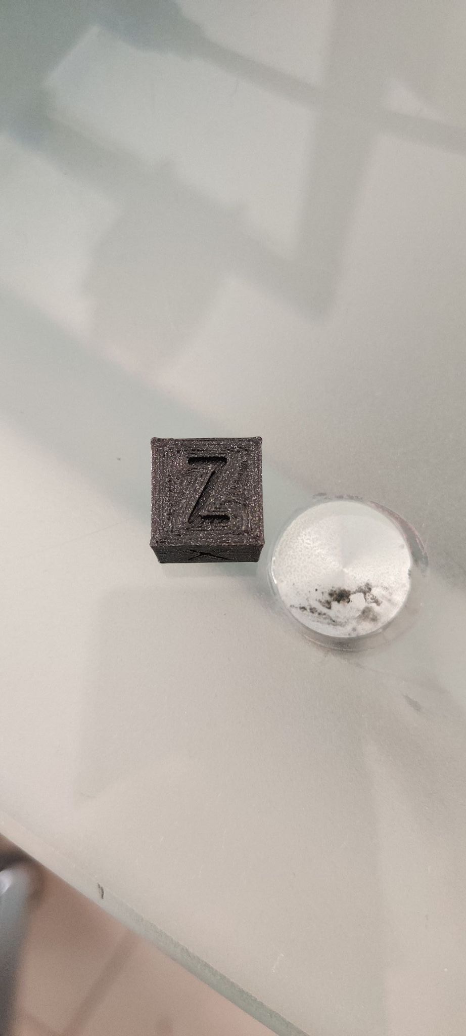

Sebigeli Posté(e) Juin 5, 2022 Auteur Posté(e) Juin 5, 2022 (modifié) @RobertDDça m'est déjà arrivé par le passé, ne retouche surtout au réglage de ton Z Offset car le problème va revenir... Je suis dans le même cas que toi, aucune idée de pourquoi ça c'est mis à fonctionner... @MrMagounetJ'ai imprimé un cube, voici le résultat vous en pensez quoi ? Maintenant, vu que j'ai deux tête d'impression complète (bon une avec l'axe du moteur qui n'est pas 100% droit mais vu la puissance du moteur ce n'est pas grave), je vais pouvoir remonter mon BL Touch dessus, tube ptfe capricorne etc... Et refaire des tests avec ce BL Touch de meilleurs qualité. Modifié (le) Juin 5, 2022 par Sebigeli

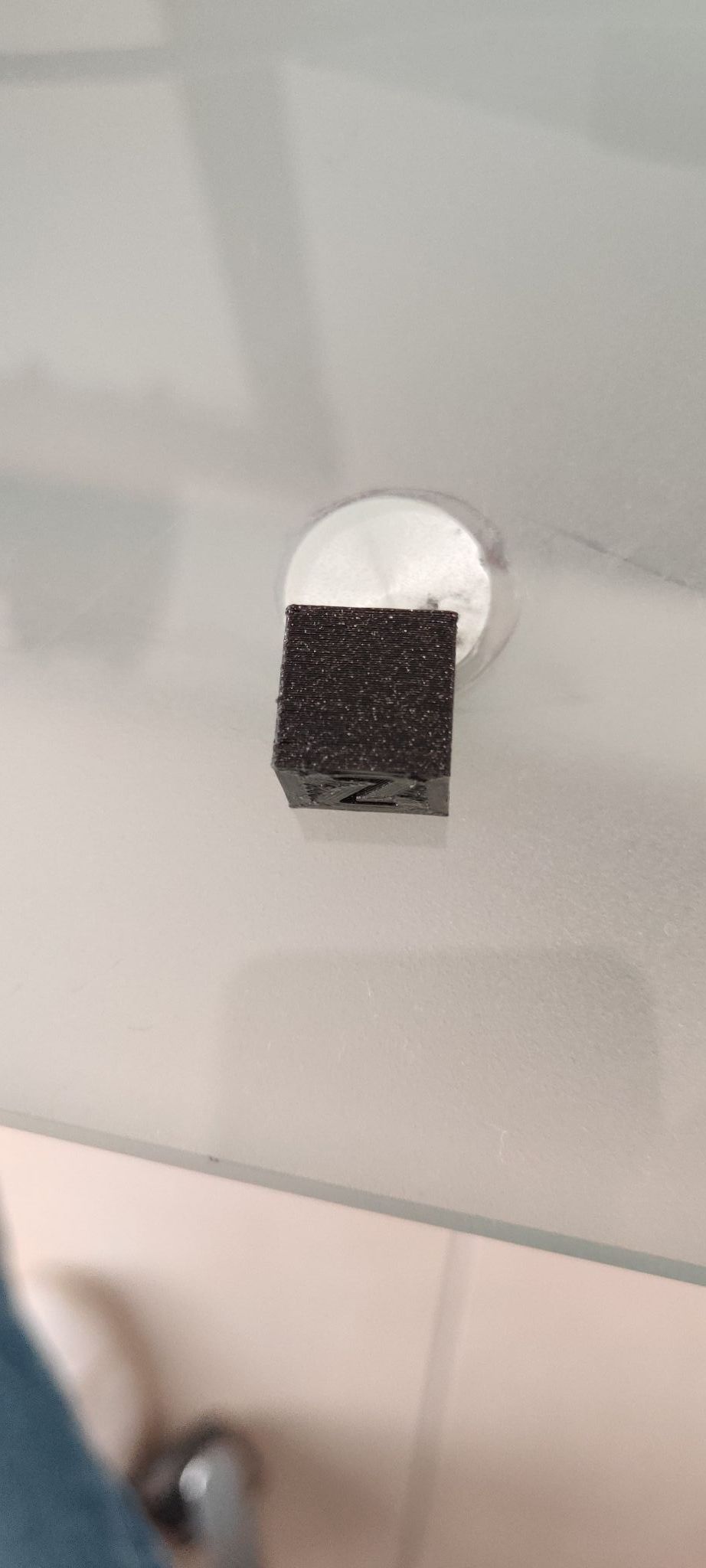

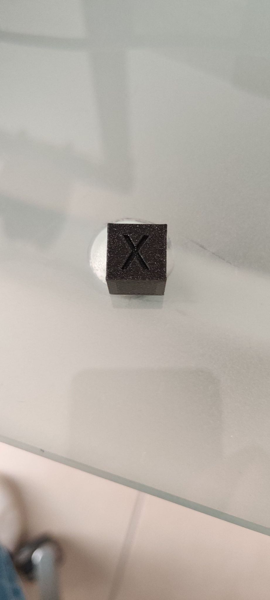

Sebigeli Posté(e) Juin 6, 2022 Auteur Posté(e) Juin 6, 2022 (modifié) @MrMagounetOk, merci, ça imprime correctement, la première couche doit être correcte maintenant, je ne touche plus à rien, bon le problème c'est que mon plateau est bien usé et j'ai du warping, j'ai monter la température du plateau à 65 et je vais le renettoyer avec de l'eau tiède/liquide vaisselle et je verrais bien. J'ai un plateau neuf mais si je pouvais éviter de l'utiliser pour le moment, ça m'arrangerai ^^ le pei c'est peut-être la solution ? Tu peux me redonner tes réglages pour les supports, j'ai du les perdres pourtant ils étaient top ! Modifié (le) Juin 6, 2022 par Sebigeli

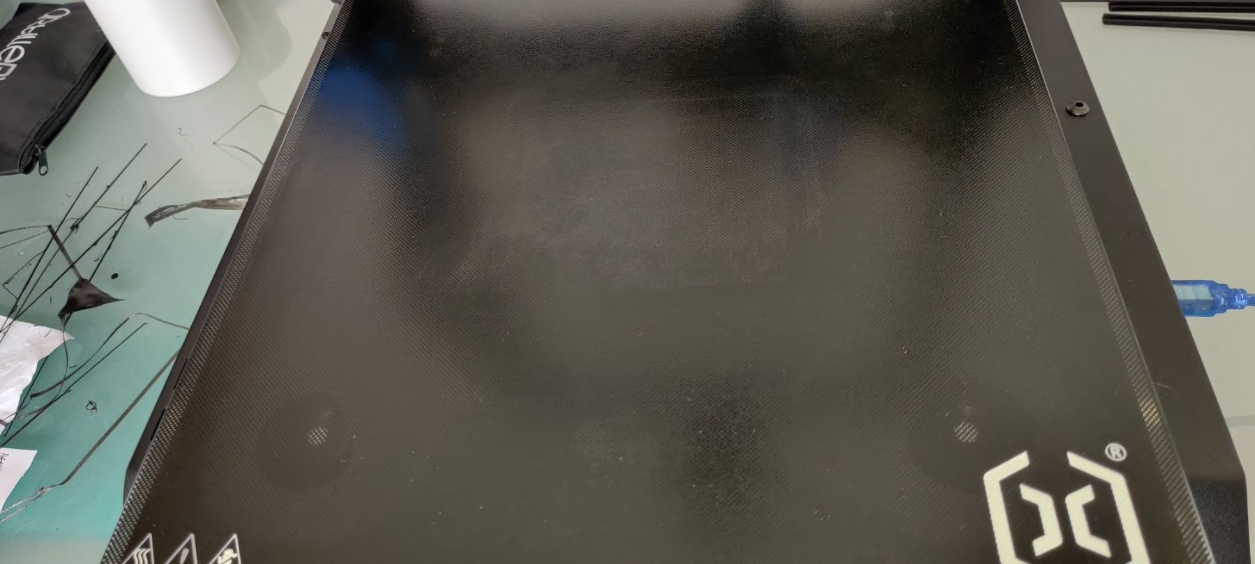

Sebigeli Posté(e) Juin 6, 2022 Auteur Posté(e) Juin 6, 2022 @SavateOui je suis d'accord avec toi, mais le plateau actuelle n'accroche plus beaucoup au milieu car j'utilisais une spatule pour retirer mes premières impressions, je ne savais pas qu'il fallait attendre que ça refroidisse, j'ai tellement eu de pb avec mon premier bl touch que le plateau n'est plus en super bon état. La première couche de ma pièce à l'air propre non ? Voici l'état de mon plateau Merci
Savate Posté(e) Juin 6, 2022 Posté(e) Juin 6, 2022 il y a 5 minutes, Sebigeli a dit : Voici l'état de mon plateau il a l'air correct, tu dois pouvoir rapprocher un peu la buse du plateau, la première couche est pas mal, mais doit pouvoir être un peu plus écrasée. (après avec le noir ce n'est pas super visible )
Sebigeli Posté(e) Juin 6, 2022 Auteur Posté(e) Juin 6, 2022 Je n'ose plus toucher au Z Offset sous peine d'avoir des problèmes de décalage par la suite ^^ En gros, en dehors du milieu, le plateau accroche mais au milieu il est tout lisse, ça ne doit pas aider pour le warping
Savate Posté(e) Juin 6, 2022 Posté(e) Juin 6, 2022 il y a 12 minutes, Sebigeli a dit : le plateau accroche mais au milieu il est tout lisse, ça ne doit pas aider pour le warping de la colle en bâton devrait résoudre le problème en attendant une nouveau plateau ou plaque pei 1
Sebigeli Posté(e) Juin 6, 2022 Auteur Posté(e) Juin 6, 2022 La laque ce n'est pas mieux ? J'ai nettoyé mon plateau et relancer l'impression au milieu du plateau et là je viens de voir un léger warping au chaque coin de la pièce... De la laque ferait l'affaire ? Merci

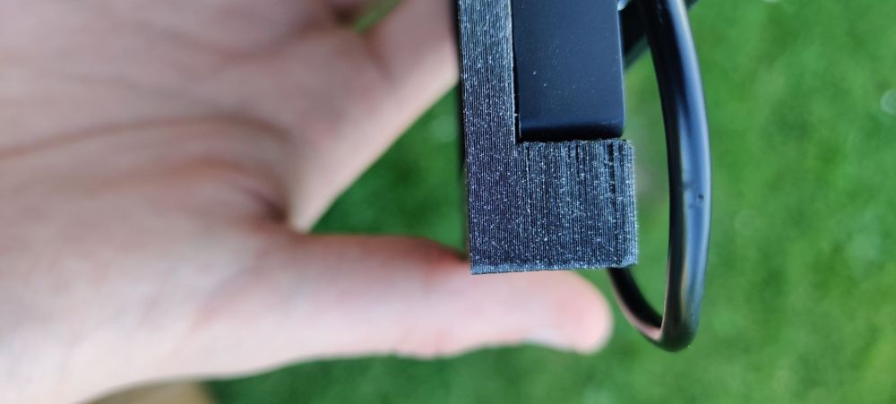

Sebigeli Posté(e) Juin 13, 2022 Auteur Posté(e) Juin 13, 2022 Je viens de remplacer mon bloc de chauffe par mon ancien, en effet c'est bien lui qui a grillé sur mon nouveau bloc (juste après le flashage du firmware, aucun lien mais bon), j'ai pas de chance... j'en est profité pour reprendre mon heatbreak bi metal et le tube ptfe capricorne et depuis ça imprime bien. Je n'ai plus de problème de Z Offset, il faut juste le régler lors d'une impression. J'ai déplacer mon imprimante dans mon garage pour éviter de chauffer la maison en ce moment, ça ne posera pas de problème ? Il est isolé, bon pas la porte du garage mais bon... ça devrait le faire ? Voici le résultat de mes deux dernières impression, j'imprime à 120 mm/s pour 205 degrés et 60 au plateau (65 pour la première couche), et je met de la laque pour ne plus avoir de problème de warping. J'ai remarqué que mon axe Z n'était pas super bien serré, je viens de le resserrer, mon bureau dans la maison n'est pas ultra stable, est-ce que ça peu expliquer les petits défaut que j'obtiens ? Merci
Titi78 Posté(e) Juin 13, 2022 Posté(e) Juin 13, 2022 Pour le garage en cette saison ça ne pose pas de problème sauf si il y a des courants d'air L'imprimante doit être posée sur un plan de niveau et bien stable pour éviter les mauvaises surprises Pour le réglage de l'axe Z il faut régler les exentriques sans avoir la tige filetée pour sentir les jeux et les points durs Idem pour les exentriques du plateau sans avoir la courroie
Sebigeli Posté(e) Juin 13, 2022 Auteur Posté(e) Juin 13, 2022 (modifié) @Titi78Merci pour ton retour, je parlais des bras/structeur de l'axe Z, sur la Sidewinder X2 ça se vis, ils étaient mal visser. Pas plus de courant d'air dans le garage que dans la maison, je dirai que c'est même mieux. Modifié (le) Juin 13, 2022 par Sebigeli

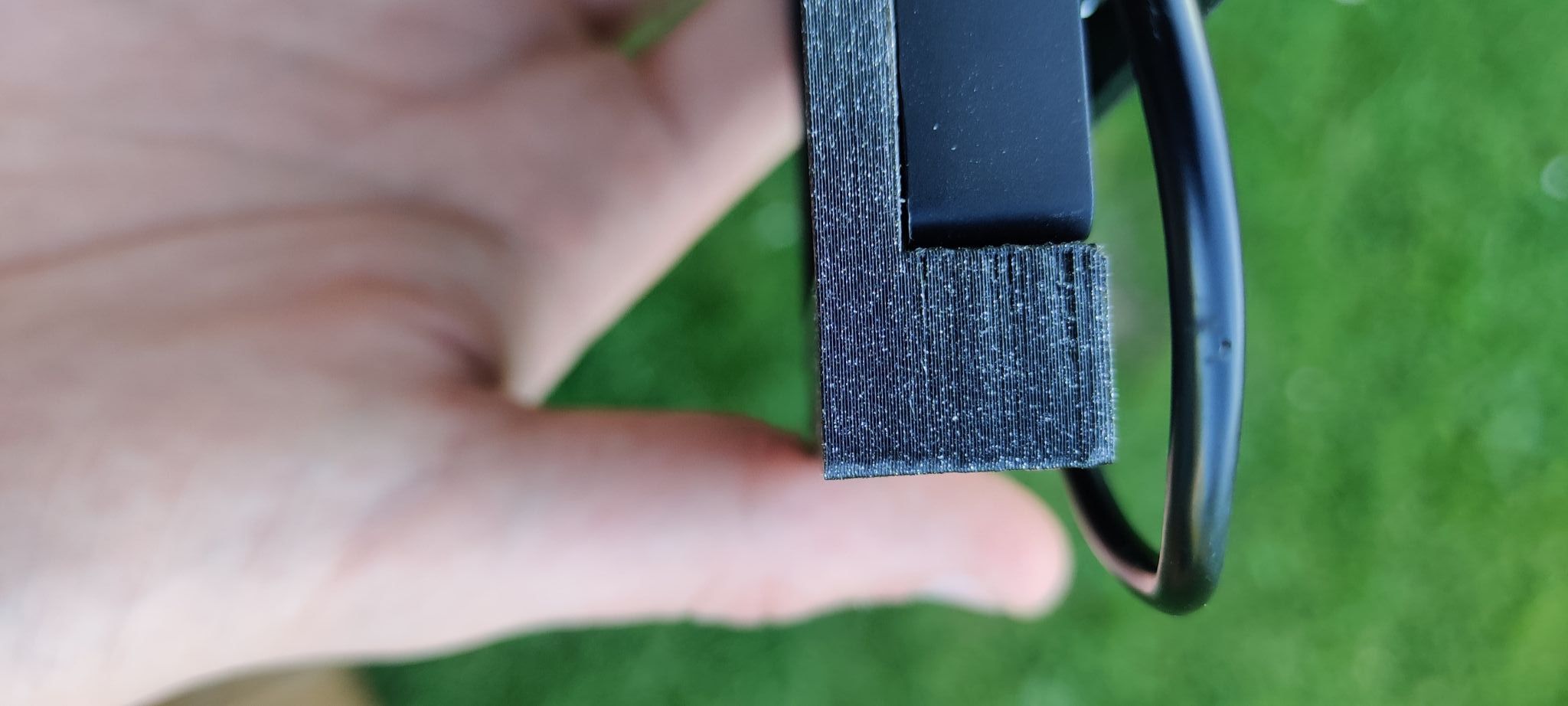

Titi78 Posté(e) Juin 13, 2022 Posté(e) Juin 13, 2022 Pour les défauts de couches en Z regarde les réglages exentriques et le tuto car cela vient de là...
Sebigeli Posté(e) Juin 13, 2022 Auteur Posté(e) Juin 13, 2022 @Titi78Ok, je regarderais ça, merci Il y à un test d'impression rapide à effectuer pour voir si le problème est résolu ?
