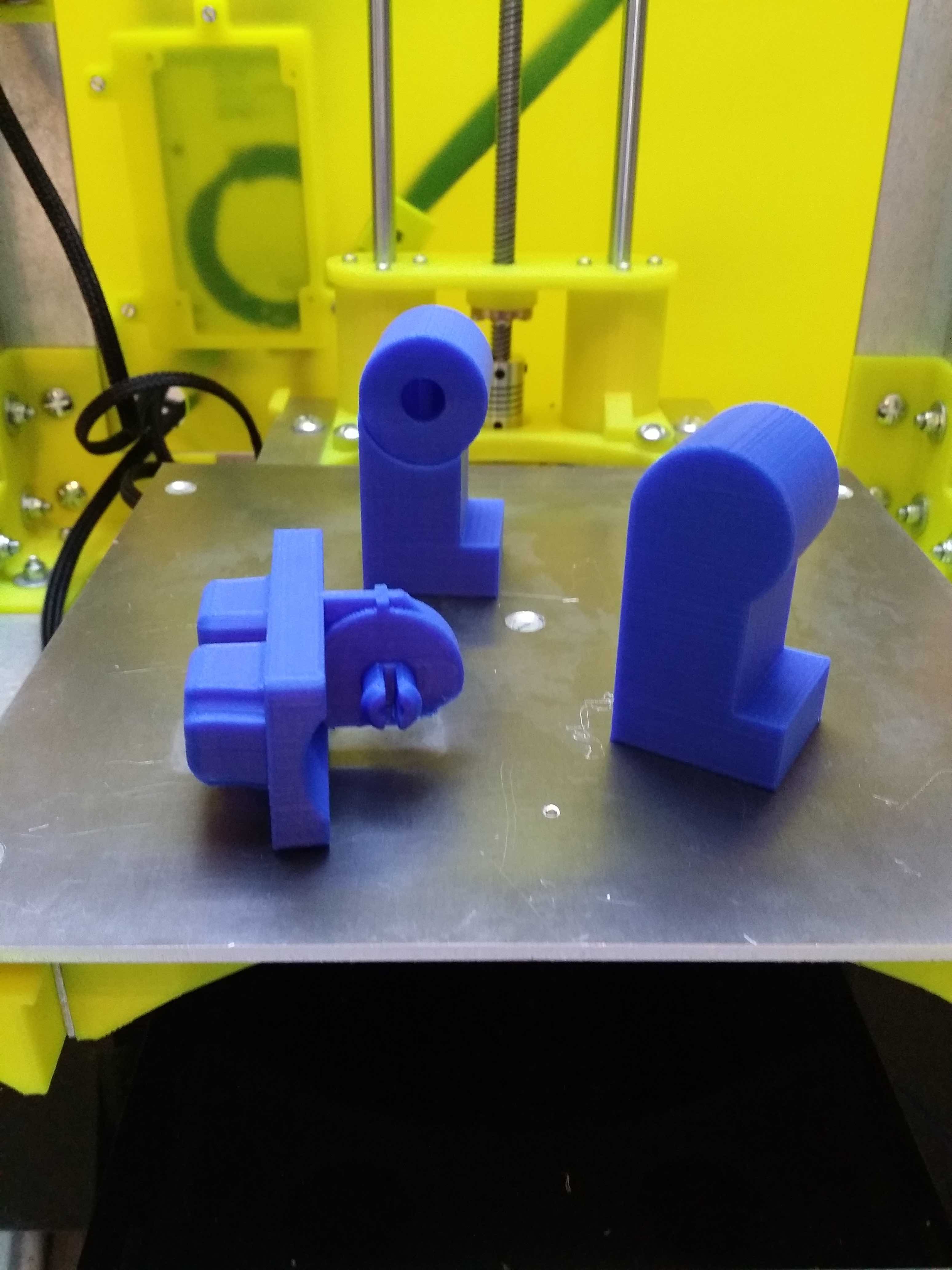

dusters Posté(e) Septembre 6, 2016 Posté(e) Septembre 6, 2016 Hello tous, Concernant mon système de ventilo en 40mm, j'ai pas encore posté la pièce car j'ai un petit problème. Le ventilo PLA de gauche tape dans la vis du moteur X si le bloc ventilo tourne un peux... Donc faut que je vois comment je peux faire pour baisser de 5mm les ventilos PLA...

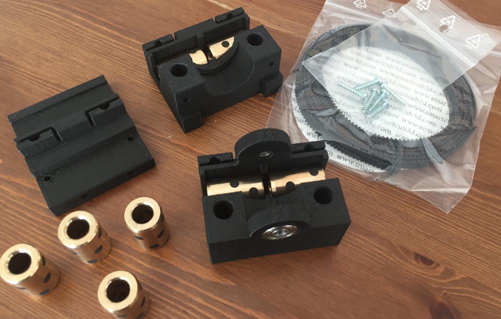

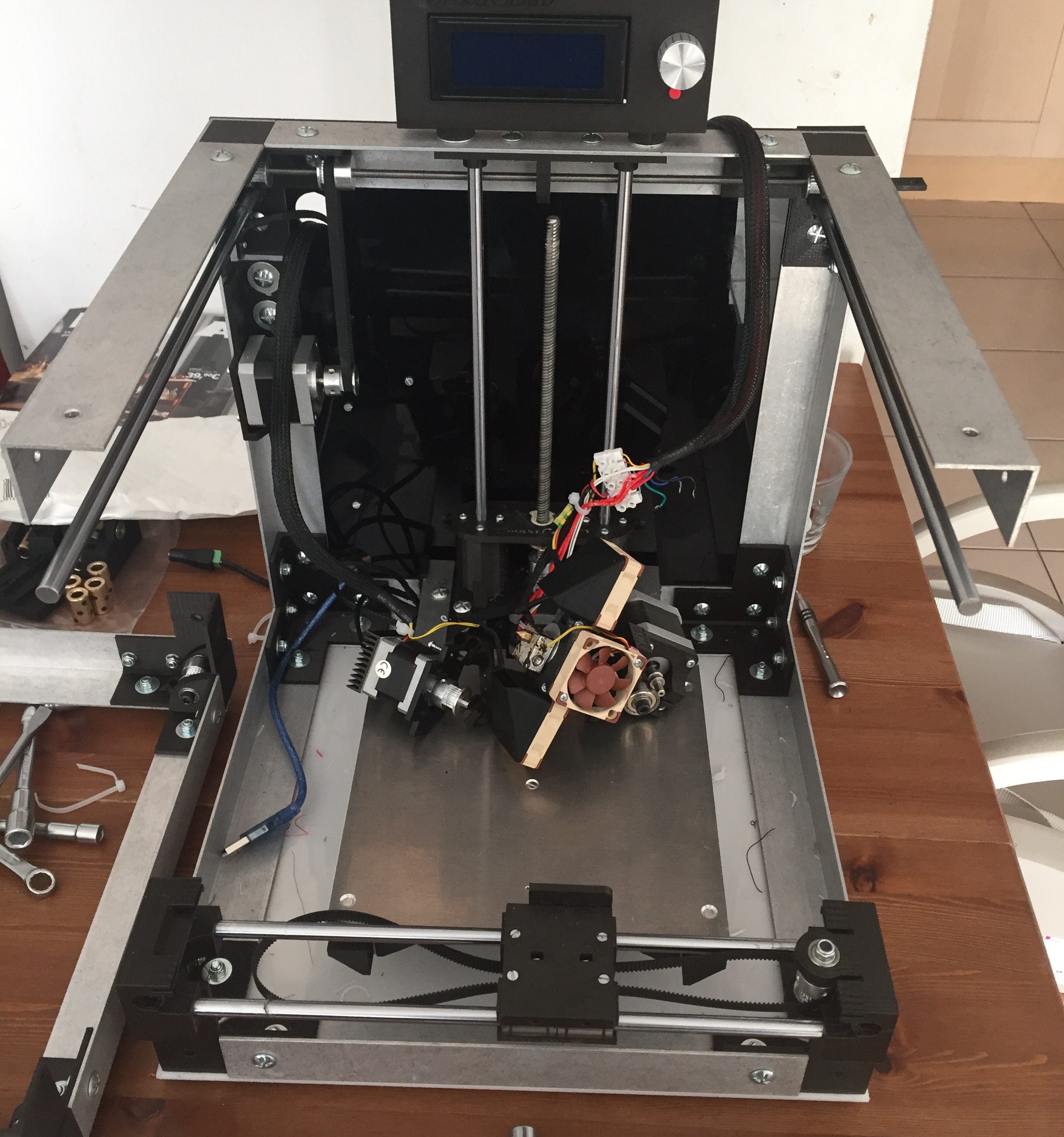

dusters Posté(e) Septembre 7, 2016 Posté(e) Septembre 7, 2016 Réception des pièces ! Démontage (15 min) : Me reste à trouver comment sortir les barres sans tout bousiller oui, je sais j'ai aucune patience Et de toute façon c'est plus drôle de trouver soit même Allez je vais chercher mes calles et mon marteau !

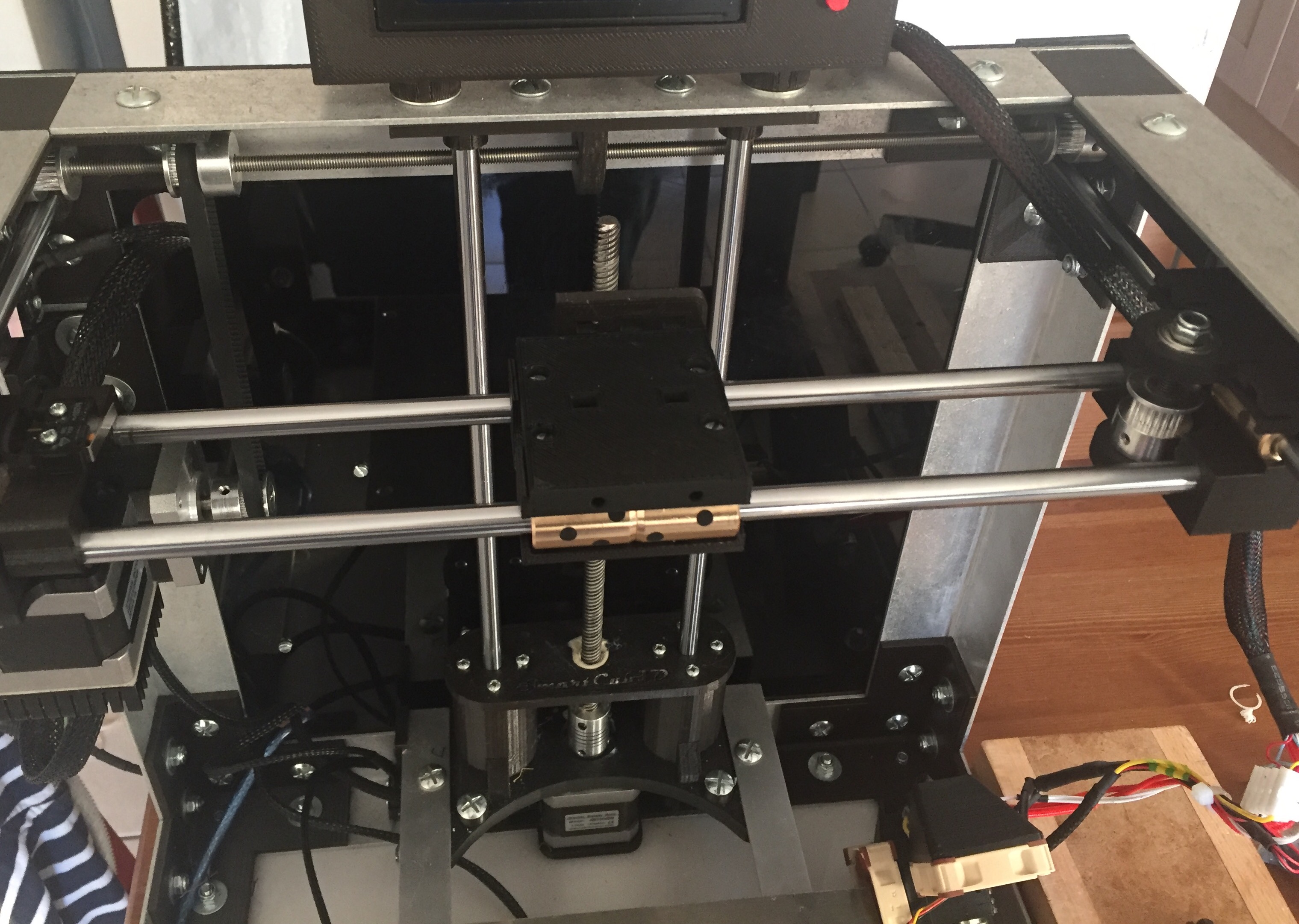

dusters Posté(e) Septembre 7, 2016 Posté(e) Septembre 7, 2016 bon remontage terminé, sauf l'extrudeur... étape 9 en cours... Des point dur... donc je continu mes réglages 40min pour tout démonter et remonter.
biostrike Posté(e) Septembre 7, 2016 Auteur Posté(e) Septembre 7, 2016 (modifié) Rhooo l'impatient ! Mais je vois que tu as faits exactement comme il fallait En PJ, la procédure de démontage et remontage du chariot X. Procédure de changement des charriots X.pdf Modifié (le) Septembre 10, 2016 par biostrike MAJ NOTICE 1

biostrike Posté(e) Septembre 8, 2016 Auteur Posté(e) Septembre 8, 2016 @Phoenix Normalement, les barres elle sortent sans grosse difficulté - Le trou est fait - C'est une des nouvelles pièces qu'il a cassé (gorge de la courroie - mauvaise manipulation - chose qui arrive). Petit rappel pour le réglage des courroies : Installez simplement votre courroie dans la gorge en laissant dépasser la courroie au-dessus - Poussez-là bien au fond avec un tournevis très fin. Tendez vos courroies avec une pince à bec long : Attrapez la courroie qui dépasse, pressez avec un doigt la partie en plastique au-dessus de la courroie, puis tournez doucement votre pince pour tendre la courroie. Une fois toutes les courroies tendues, immobilisez vos courroies en plaçant une vis thermoplastique 3x14 dans le trou. Vissez jusqu'au rebord de la pièce plastique (jusqu'au contact de la tête de vis avec le plastique - pas plus). Coupez l’excédent de courroie en laissant 3mm de dépassant.
dusters Posté(e) Septembre 8, 2016 Posté(e) Septembre 8, 2016 @Phoenix, les cornières sont sorties toutes seules sans forcer. Pareil pour le démontage du chariot, juste un petit coup de maillet et c'est sortie. Le démontage et le remontage et le réglage on glissé tout seul. J'ai cassé la nouvelle pièce en tendant les nouvelles courroies, car je m'y suis mal pris.
Halodelta77 Posté(e) Septembre 8, 2016 Posté(e) Septembre 8, 2016 (modifié) @Phoenix @dusters En effet les cornières s'enlèvent sans trop de difficulté... Par contre pour enfoncer les axes dans les nouvelles pièces j'y suis allé vraiment a taton...limite parano mais ca va ! tout est ok ... ouf ! Du coup j'ai finis d'imprimer le pantalon de mon lego qui était resté en stand bye après le coup de la bobine croisée et qui avait justement détendu mes courroies avec le système d'origine je pense. Avec les nouvelles platines ! Ca bouge pas d'un fil ! Chapeau @biostrike ! Modifié (le) Septembre 8, 2016 par Halodelta77 2

dusters Posté(e) Septembre 8, 2016 Posté(e) Septembre 8, 2016 (modifié) C'est le problème du plastique... faudrait des imprimantes qui fonde du titane ^^ Bon sinon, c'est ça que j'adore avec la SC3D. C'est que même quand tu casses tout, c'est potentiellement réparable ça bouge bien sûr tout les axes et la courroie glisse pas. Bien évidement je suis un Ninja complément inconscient Donc pas faire comme moi @biostrike pas taper, mais je veux tester mes nouveaux roulement. Car quitte à tout redemonter pour changer les pièces que j'ai cassées, autant que je sache avant si ils font l'affaire. Modifié (le) Septembre 8, 2016 par dusters

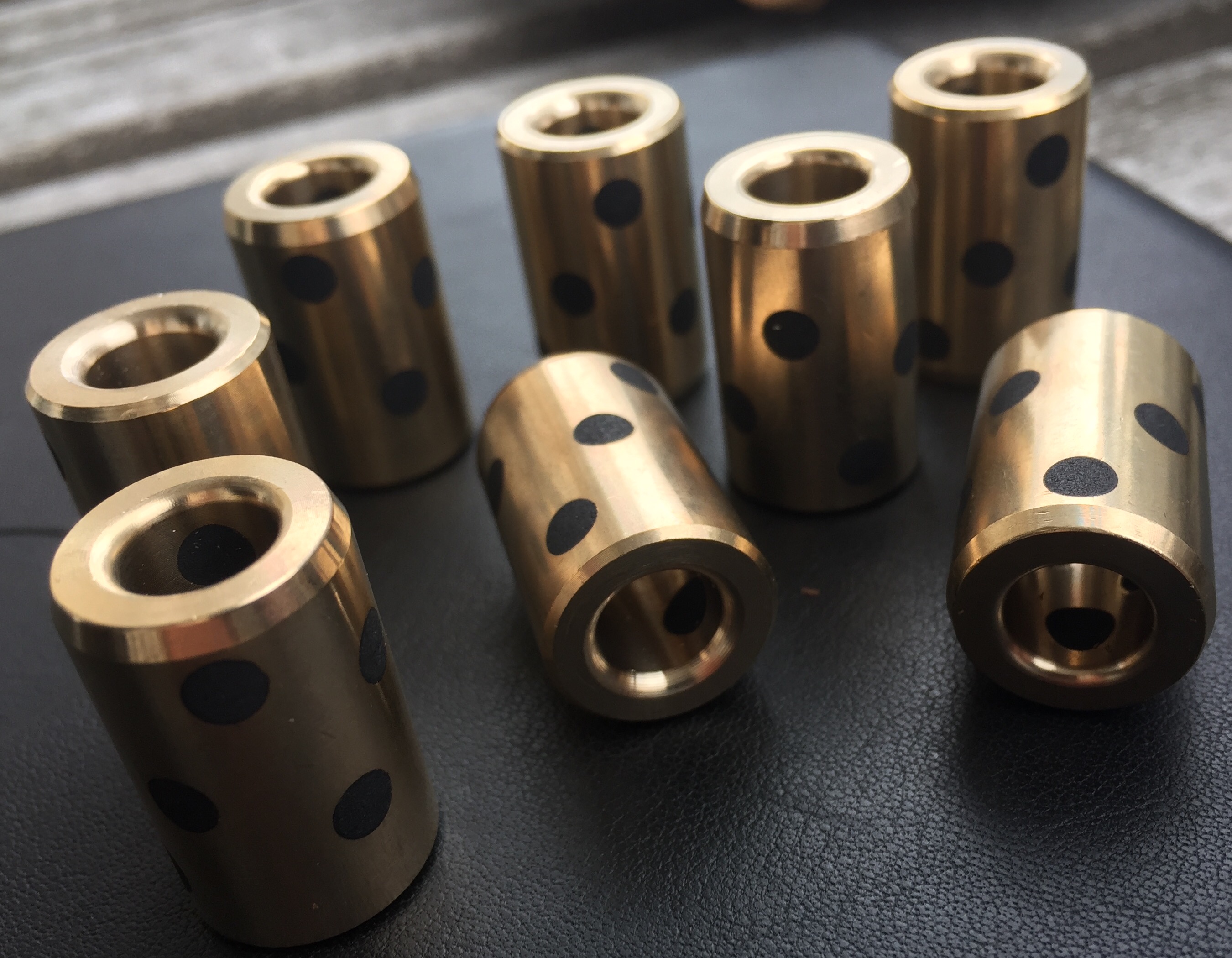

biostrike Posté(e) Septembre 8, 2016 Auteur Posté(e) Septembre 8, 2016 @dusters tu as raison, amuse toi , elle est faites pour ça cette imprimante. Je veux bien justement un retour sur ces paliers...
dusters Posté(e) Septembre 9, 2016 Posté(e) Septembre 9, 2016 Il y a 13 heures, biostrike a dit : Je veux bien justement un retour sur ces paliers... Bah pour le moment, je suis franchement pas convaincu...
