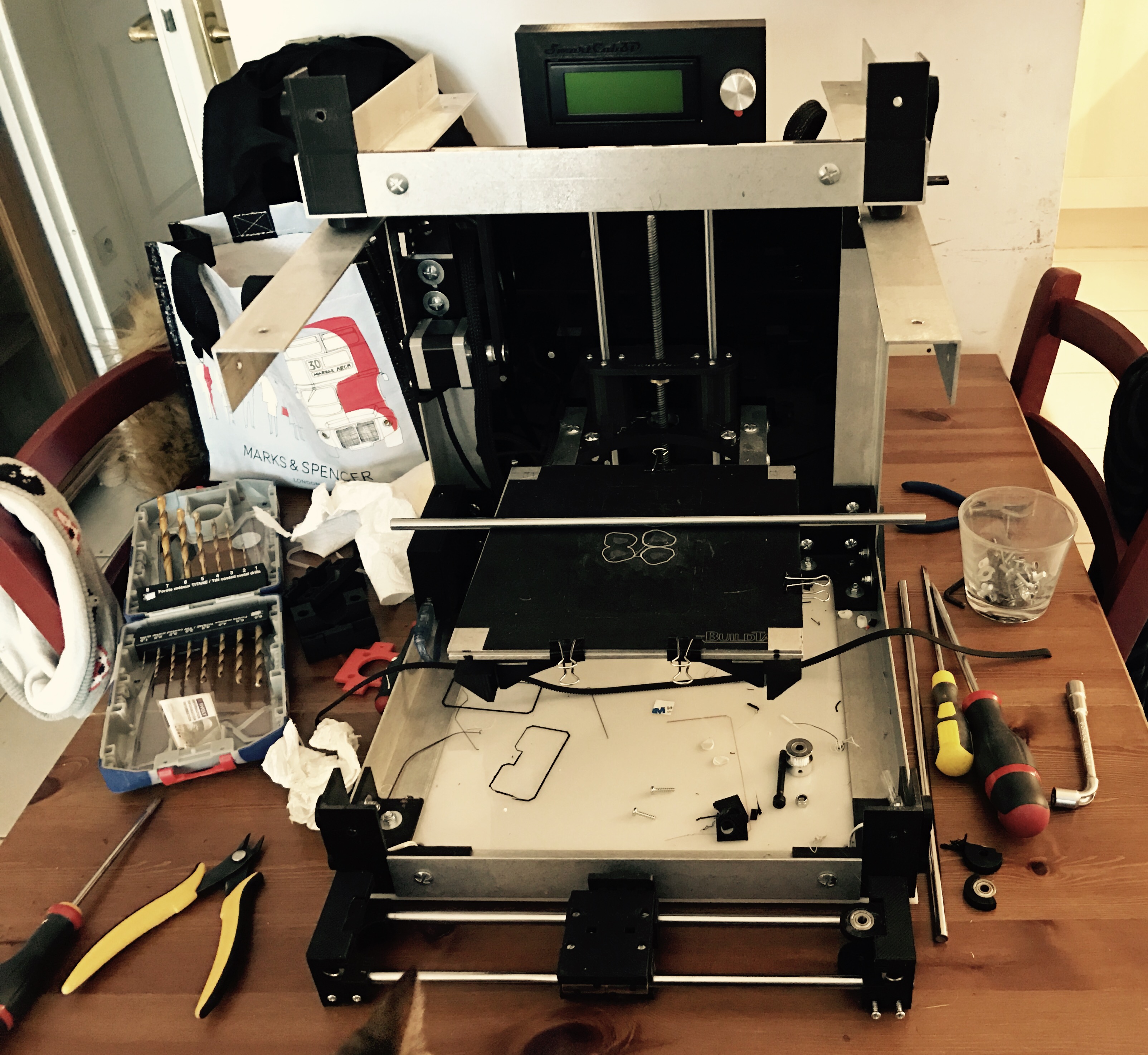

dusters Posté(e) Janvier 7, 2017 Partager Posté(e) Janvier 7, 2017 (modifié) Opération à cœur ouvert ! Modifié (le) Janvier 7, 2017 par dusters 1 Lien vers le commentaire Partager sur d’autres sites More sharing options...
Phoenix Posté(e) Janvier 7, 2017 Partager Posté(e) Janvier 7, 2017 il y a une heure, dusters a dit : Opération à cœur ouvert ! Pourquoi cette opération à cœur ouvert ?? Lien vers le commentaire Partager sur d’autres sites More sharing options...
dusters Posté(e) Janvier 7, 2017 Partager Posté(e) Janvier 7, 2017 il y a 1 minute, Phoenix a dit : Pourquoi cette opération à cœur ouvert ?? Car a force de bidouiller je casse des trucs Donc je remplace Lien vers le commentaire Partager sur d’autres sites More sharing options...

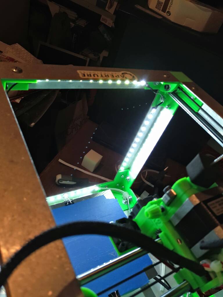

Furtys Posté(e) Janvier 8, 2017 Partager Posté(e) Janvier 8, 2017 Installation de mes éclairages terminé ! C'est tip top, ça claque !!!Peut-être rajouter un relais pour allumer les LEDs en même temps que l'imprimante mais en gardant l'alimentation séparée [emoji3]Avant :Après : 3 Lien vers le commentaire Partager sur d’autres sites More sharing options...
pa39 Posté(e) Janvier 8, 2017 Partager Posté(e) Janvier 8, 2017 C'est net ça claque, je crois bien que ça va être ma prochaine modif. aussi, marre d'avoir la petite lampe de poche à coté tout le temps Lien vers le commentaire Partager sur d’autres sites More sharing options...

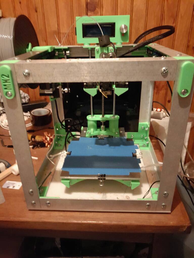

biostrike Posté(e) Janvier 8, 2017 Auteur Partager Posté(e) Janvier 8, 2017 Il y a 1 heure, Furtys a dit : Installation de mes messages terminés ! C'est tip top, ça claque !!! Peut-être rajouter un relais pour allumer les LEDs en même temps que l'imprimante mais en gardant l'alimentation séparée Pense a imprimer et installer les renforts de la MK2+ Lien vers le commentaire Partager sur d’autres sites More sharing options...
dusters Posté(e) Janvier 8, 2017 Partager Posté(e) Janvier 8, 2017 @Furtys passe les câbles par en dessous Lien vers le commentaire Partager sur d’autres sites More sharing options...
Phoenix Posté(e) Janvier 8, 2017 Partager Posté(e) Janvier 8, 2017 Il y a 3 heures, biostrike a dit : Pense a imprimer et installer les renforts de la MK2+ Quid des renforts à installer pour ceux qui n'ont que la Mk1 ? Lien vers le commentaire Partager sur d’autres sites More sharing options...
dusters Posté(e) Janvier 8, 2017 Partager Posté(e) Janvier 8, 2017 il y a une heure, Phoenix a dit : Quid des renforts à installer pour ceux qui n'ont que la Mk1 ? C'est pas les mêmes ? Tu as essayé ? Lien vers le commentaire Partager sur d’autres sites More sharing options...

dusters Posté(e) Janvier 8, 2017 Partager Posté(e) Janvier 8, 2017 (modifié) @Furtys merci pour l'idée de la barre de led sur la barre transversale en haut, ca change tout Modifié (le) Janvier 9, 2017 par dusters 2 Lien vers le commentaire Partager sur d’autres sites More sharing options...
