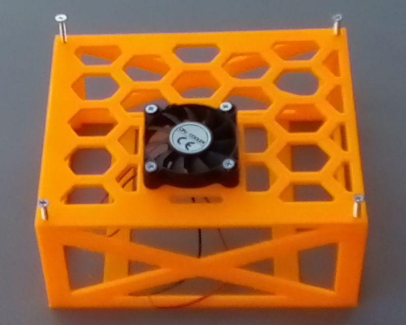

biostrike Posté(e) Aout 9, 2017 Auteur Partager Posté(e) Aout 9, 2017 Il y a 3 heures, Phoenix a dit : Je compte créer un couvercle "aéré" avec un emplacement pour le ventilateur, car j'ai à terme envie de d'installer les deux Stepsticks TMC2100 Autre question : quid du cache câbles pour extrudeur ? et sera-t-il possible de l'installer sur la Smartcub 1 Le cache câble sera compatible toute version. Je vais le mettre à dispo très prochainement. Bien le couvercle. Tu as laissé le ventilo à la même place, c'est parfait. Lien vers le commentaire Partager sur d’autres sites More sharing options...

Phoenix Posté(e) Aout 13, 2017 Partager Posté(e) Aout 13, 2017 (modifié) Je viens d'imprimer le boitier avec Simplify3D Filament : orange fluo Grossiste 3D Couche : 0.32 mm (mode fast) Températures : 200°C et 50°C pour le plateau Remplissage 15% Vitesse et débit 100% Durée 1h50 J'ai imprimé sans support ; j'ai eu quelques bavures dans les parties inclinées mais rien d'inacceptable au point d'interrompre l'impression Un coup de lime et c'est devenu parfaitement acceptable d'autant plus que ce boitier va venir derrière 'imprimante donc totalement invisible. Pour le couvercle j'attends de trouver un ventilo pour l'ajuster et ainsi finaliser l'impression. Modifié (le) Aout 13, 2017 par Phoenix 1 Lien vers le commentaire Partager sur d’autres sites More sharing options...
pa39 Posté(e) Aout 13, 2017 Partager Posté(e) Aout 13, 2017 (modifié) Ca me parait en effet pas mal , parce que moi et les supports on est pas copains Modifié (le) Aout 13, 2017 par pa39 Lien vers le commentaire Partager sur d’autres sites More sharing options...
Phoenix Posté(e) Aout 15, 2017 Partager Posté(e) Aout 15, 2017 Voilà le boitier complet avec un ventilateur de récupération, le tout prêt à être monté à l'arrière de la SmartCub3D. La grille a été imprimée avec Simplify3D avec du filament orange fluo de Grossiste 3D en mode "fast" (couche : 0.32 mm ). Températures : 200°C et 50°C pour le plateau Remplissage 15% Durée : 1h 10mn environ 1 Lien vers le commentaire Partager sur d’autres sites More sharing options...

biostrike Posté(e) Aout 15, 2017 Auteur Partager Posté(e) Aout 15, 2017 Les TMC tu peux les installer après. A part enlever le couvercle, enlever les ancien 4988, mettre les TMC et refermer, rien de compliqué. ;-) Espérons que ton ventilo de reccup soit pas trop bruyant :-) Lien vers le commentaire Partager sur d’autres sites More sharing options...
Phoenix Posté(e) Aout 15, 2017 Partager Posté(e) Aout 15, 2017 Merci pour ces précisions concernant les deux TMC2100 Le ventilo de récup n'est pas bruyant du tout ; il provient d'un processeur Intel d'un ancien PC tour. Lien vers le commentaire Partager sur d’autres sites More sharing options...

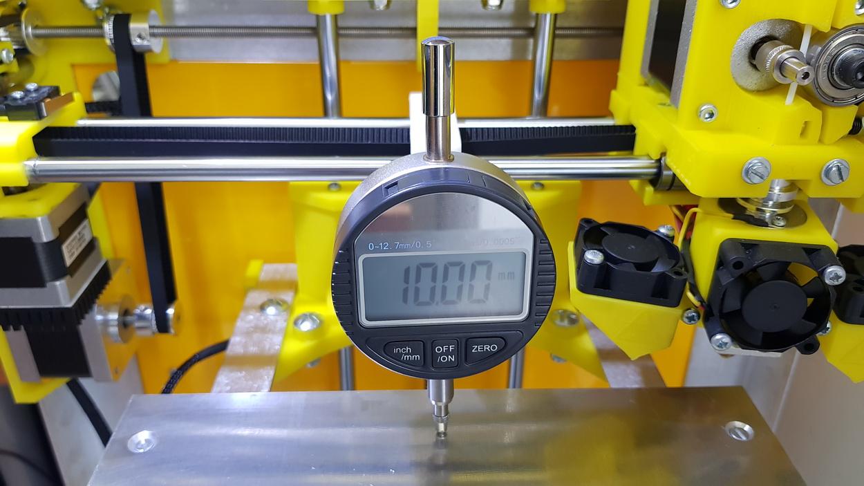

biostrike Posté(e) Aout 19, 2017 Auteur Partager Posté(e) Aout 19, 2017 (modifié) Support indicateur numérique pour l’étalonnage de l'axe Z disponible sur thingiverse : https://www.thingiverse.com/thing:2490972 Indispensable pour les psychopathes de l’extrême précision ? Modifié (le) Aout 19, 2017 par biostrike 4 Lien vers le commentaire Partager sur d’autres sites More sharing options...
Phoenix Posté(e) Aout 24, 2017 Partager Posté(e) Aout 24, 2017 (modifié) Je viens d'installer les deux Pilote Step Stick TM2100 dans le boitier modifié avec un ventilo de récup sur le dessus. Je suis impressionné par l'absence de bruits des moteurs et la finesse de l'impression en mode "fast" de Simplify3D. Mon ventilo de récup, s'il ne fait pas de bruit quand on le tient à la main, en revanche, il vibre beaucoup (malgré les petits plots de mousse que j'ai intercalé entre le ventilo et le couvercke su boitier. Suivant les conseils de biostrike, que je remercie vivement, je viens de commander un ventilo silencieux sur les rives d'un grand fleuve brésilien !! Modifié (le) Aout 24, 2017 par Phoenix 2 Lien vers le commentaire Partager sur d’autres sites More sharing options...

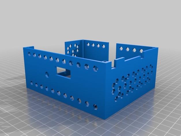

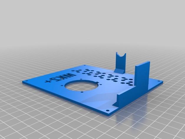

biostrike Posté(e) Septembre 6, 2017 Auteur Partager Posté(e) Septembre 6, 2017 Nouvelle version du boitier - Installation SANS débrancher quoi que ce soit sur la carte électronique ! On glisse juste le boiter sous la carte. :-) https://www.thingiverse.com/thing:2388735 3 1 Lien vers le commentaire Partager sur d’autres sites More sharing options...

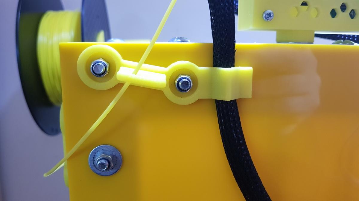

biostrike Posté(e) Octobre 21, 2017 Auteur Partager Posté(e) Octobre 21, 2017 (modifié) Attache faisceau et guide filament. Edit : + Guide filament pour l'autre coté. ;-) https://www.thingiverse.com/thing:2598096 Modifié (le) Octobre 21, 2017 par biostrike 4 Lien vers le commentaire Partager sur d’autres sites More sharing options...
