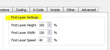

klem1 Posté(e) Mai 3, 2017 Posté(e) Mai 3, 2017 Le 03/05/2017 at 12:17, krockdur a dit : Dan sc3d, je vois bien comment bouger ce paramètre en dynamique mais pour l'automatiser que pendant la première couche. C'Est où ? Dérouler C'est marqué juste au dessus tout c'est paramètres sont pour la 1er couche seulement. onglet : LAYER 1
krockdur Posté(e) Mai 3, 2017 Posté(e) Mai 3, 2017 Le 03/05/2017 at 14:21, klem1 a dit : C'est marqué juste au dessus tout c'est paramètres sont pour la 1er couche seulement. onglet : LAYER Dérouler Oui je viens bien, hauteur, largeur, vitesse d'avance mais y'a pas le débit (pour moi, la vitesse de rotation du moteur d'extrusion).
klem1 Posté(e) Mai 3, 2017 Posté(e) Mai 3, 2017 Le débit c'est dans le premier onglet extrusion multiplier, 1=100% 0,90 = 90% etc après si tu veux augmenter le débit que à la 1er couches je pense qu'il faut recrée un process supplémentaire Envoyé de mon ONEPLUS A3003 en utilisant Tapatalk

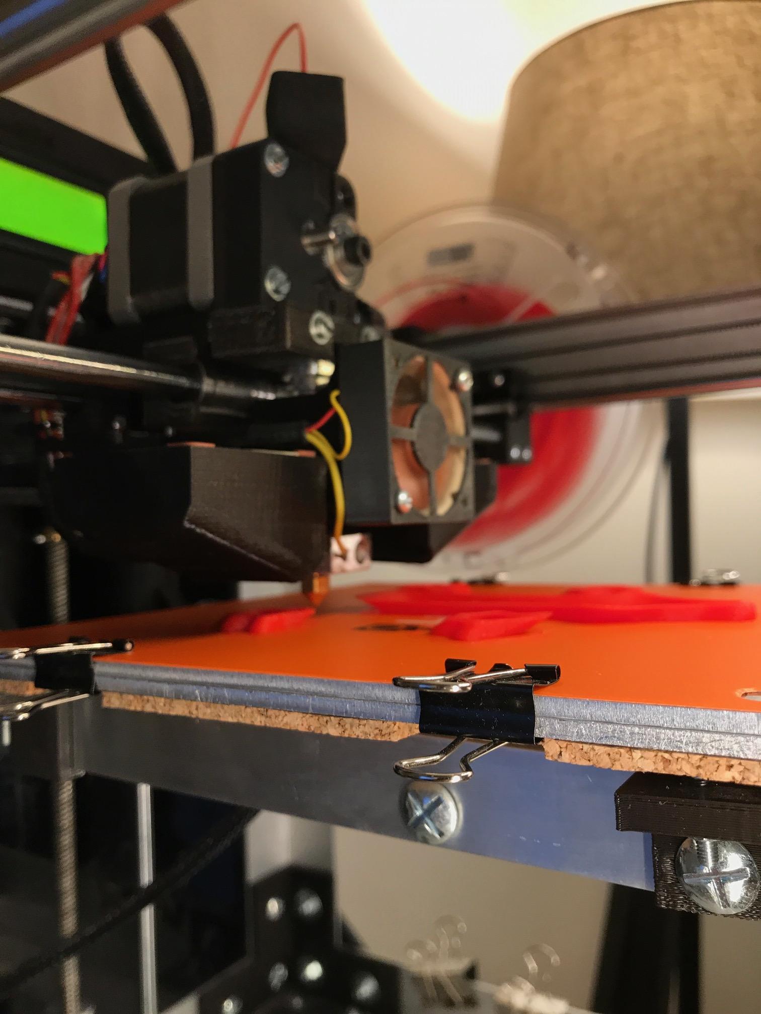

Phoenix Posté(e) Mai 21, 2017 Posté(e) Mai 21, 2017 Je viens de découvrir sur le site de la SmartCub3D un upgrade qui m'avait échappé : le Kit isolant plateau chauffant. En quoi cela consiste t-il ? 1
dusters Posté(e) Mai 21, 2017 Posté(e) Mai 21, 2017 J'ai fait l'upgrade, regarde le post de ma smartcub3d. c'est une plaque de liege a coller sous le plateau chauffant pour éviter la dissipation calorifique par le dessous. J'ai aussi mis de la patte thermique entre mon Peltier et mon plateau.
Phoenix Posté(e) Mai 21, 2017 Posté(e) Mai 21, 2017 Le 21/05/2017 at 11:57, dusters a dit : J'ai fait l'upgrade, regarde le post de ma smartcub3d. c'est une plaque de liege a coller sous le plateau chauffant pour éviter la dissipation calorifique par le dessous. J'ai aussi mis de la patte thermique entre mon Peltier et mon plateau. Dérouler Merci pour l'info.
pa39 Posté(e) Mai 24, 2017 Posté(e) Mai 24, 2017 C'est sensé résoudre quel problème ? la dissipation thermique sur les bords ? tu as noté une différence ? fait des mesures ?
biostrike Posté(e) Mai 24, 2017 Auteur Posté(e) Mai 24, 2017 Ce n'est pas pour résoudre un problème, c'est juste pour améliorer un peu le temps de chauffe et réduire les déperditions. Cet isolant est fixé avec un double face 3M thermo spécifique qui permet un parfait maintient sur toute la surface du plateau. Bien sûr le gain n'est pas énorme, mais quelques minutes de gagnées c'est toujours ça Pour un meilleur résultat je recommande de mettre de la pâte thermique entre le Peltier et le plateau. Depuis début mai, toutes les MK2+ sont désormais équipées de l'isolant et de la pâte thermique. Donc je propose l'upgrade pour qui veut. 2

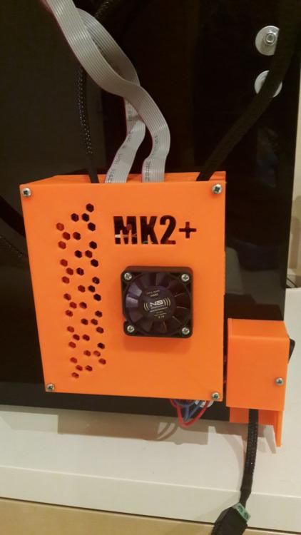

biostrike Posté(e) Juin 16, 2017 Auteur Posté(e) Juin 16, 2017 Hello, Le boitier pour l'électronique est disponible sur https://www.thingiverse.com/thing:2388735 5
Motard Geek Posté(e) Juin 21, 2017 Posté(e) Juin 21, 2017 Ah ça faisait un moment que je l'attendais celui-là Merci @biostrike !
Trajectory Posté(e) Juin 22, 2017 Posté(e) Juin 22, 2017 merci @biostrike. Impression en cours. Tu as branché le ventilo sur quoi ?
biostrike Posté(e) Juin 22, 2017 Auteur Posté(e) Juin 22, 2017 Le 22/06/2017 at 04:34, Trajectory a dit : merci @biostrike. Impression en cours. Tu as branché le ventilo sur quoi ? Dérouler Tu le branches sur la grosse cosse verte d'alimentation 12V. Attention à la polarité !

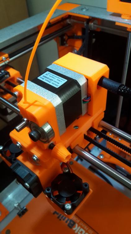

biostrike Posté(e) Juin 24, 2017 Auteur Posté(e) Juin 24, 2017 Cache câbles pour extrudeur. Prochainement disponible sur Thingiverse - Le temps de peaufiner deux ou trois trucs. 2 1
Motard Geek Posté(e) Juin 27, 2017 Posté(e) Juin 27, 2017 Et voila déjà une partie d'imprimé T'as des références pour le ventilo et ses vis @biostrike ?
biostrike Posté(e) Juin 27, 2017 Auteur Posté(e) Juin 27, 2017 Les vis c'est des thermoplastique 3x8, mais tu peux mettre d'autre vis, du moment que ça reste du 3mm. pour le ventilo j'utilise ça : https://www.amazon.fr/noiseblocker-XM2-Noiseblocker-BlackSilentFan-40mm/dp/B0083A0BY4/ref=sr_1_2?ie=UTF8&qid=1498560364&sr=8-2&keywords=noiseblocker ou ça : https://www.amazon.fr/noctua-NF-A4X10-FLX-Noctua-NF-A4x10/dp/B009LEJ6RY/ref=sr_1_2?ie=UTF8&qid=1498560471&sr=8-2&keywords=ventilateur+40mm avec le silence, c'est mieux
biostrike Posté(e) Juin 27, 2017 Auteur Posté(e) Juin 27, 2017 Le 27/06/2017 at 11:13, Motard Geek a dit : Thx Les vis c'est bien ce genre : Dérouler Oui c'est ça 1

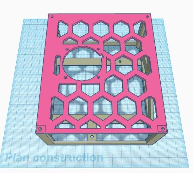

Phoenix Posté(e) Aout 8, 2017 Posté(e) Aout 8, 2017 Concernant le boitier avec le ventilateur, je trouve que 3h43 pour l'impression, c'est très long aussi j'ai dessiné ce boitier qui s'imprime en un peu plus d'une heure. De plus le couvercle s'adapte parfaitement, avec bien sûr un ventilateur pour .. souffler ou aspirer de l'air ? Voici la maquette de ce que j'ai dessiné : J'aimerai savoir ce qu'en pense le grand chef......... et les autres aussi. 1
biostrike Posté(e) Aout 8, 2017 Auteur Posté(e) Aout 8, 2017 C'est très bien. Conception aérée, idéal en région chaude . Du coup, le ventilateur (on souffle à l'intérieur) n'est pas indispensable, sauf en cas d'installation de TMC2100. On peut installer une petite grille imprimée à la place du ventilateur (on en trouve sur Thingiverse) 1
Phoenix Posté(e) Aout 9, 2017 Posté(e) Aout 9, 2017 (modifié) Merci : c'est sympa de se voir approuvé par le big boss ! Je compte créer un couvercle "aéré" avec un emplacement pour le ventilateur, car j'ai à terme envie de d'installer les deux Stepsticks TMC2100 Autre question : quid du cache câbles pour extrudeur ? et sera-t-il possible de l'installer sur la Smartcub 1 Modifié (le) Aout 9, 2017 par Phoenix
