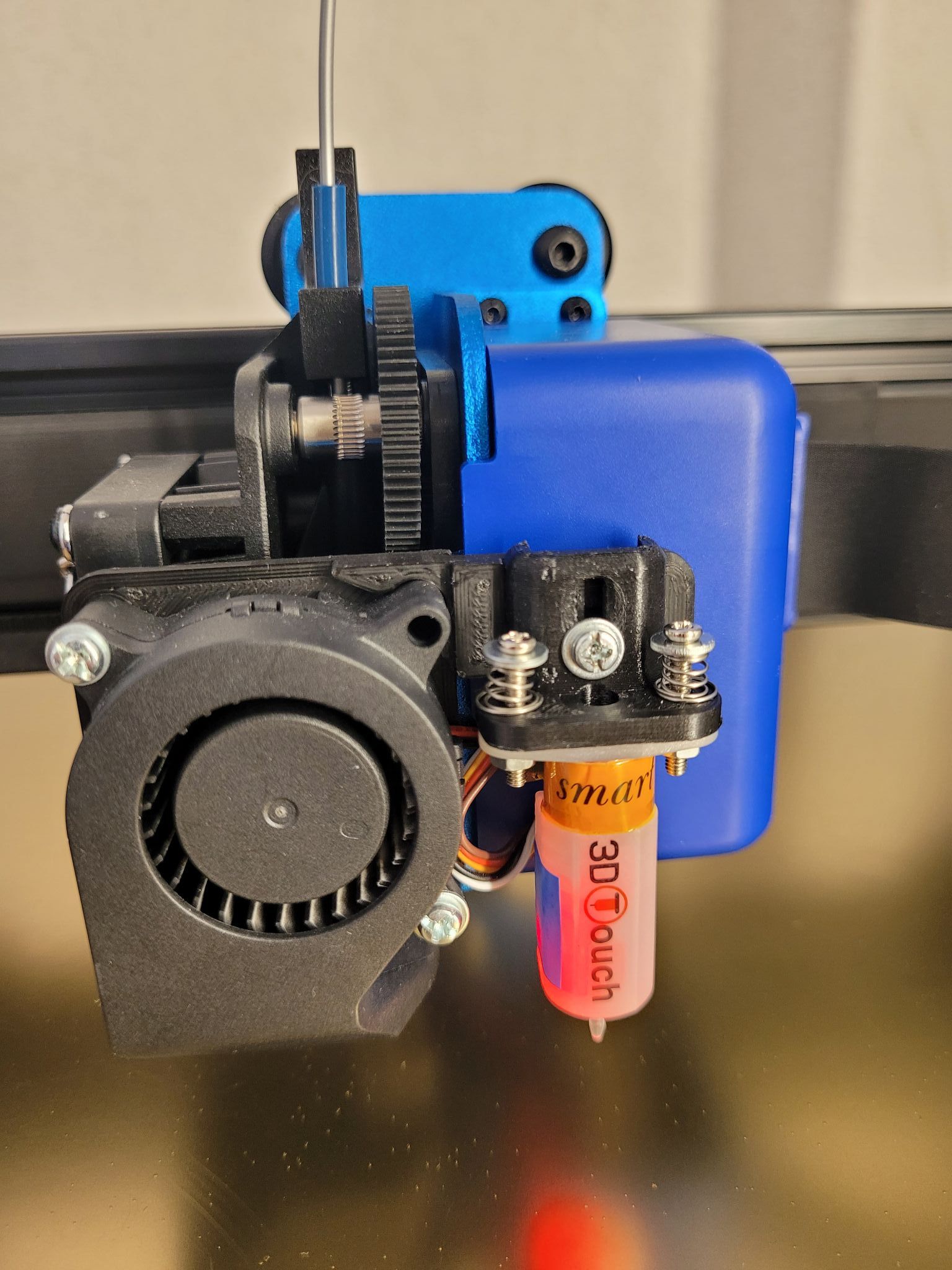

Pour la position X Y du BLTouch avec le support Waggster de la X2 (remixé par @Galactic), j'ai plutôt X= 26 et Y= -37.
J'ai installé le 3DTouch de TriangleLab, cela fonctionne bien par contre j'ai pas une précision de folie.
Send: M48
Recv: M48 Z-Probe Repeatability Test
Recv: Finished!
Recv: Mean: -0.097405 Min: -0.140 Max: -0.045 Range: 0.095
Recv: Standard Deviation: 0.031671
2nd:
Recv: Mean: -0.091689 Min: -0.116 Max: -0.063 Range: 0.053
Recv: Standard Deviation: 0.021226
Modifié (le) par Daoud333
Bonjour, je voulais tester mon touch artillery avec la commande M48, mais j'ai ceci sur mon pronterface : >>> M48
SENDING:M48
echo:Origine XYZ Premier
Une solution pour m'aider ? Es t'il possible d'installer un BLtouch (jai la version 3.2) avec un firmware non modifier sur ma artillery X2 ?
Salut @PJV666,
La réponse que tu as reçue t'indique qu'il faut commencer par faire une prise d'origine (home/homing). Est-ce que tu l'as faite?
Modifié (le) par pommeverte
J'ai fini de faire mes tests MERCI ENCORE pomme verte 🙂
Mes résultats avec le touch d'origine de la sidewinder X2
Finished!
Mean: 0.000549 Min: -0.002 Max: 0.002 Range: 0.004
Standard Deviation: 0.001556
>>> M48
SENDING:M48
Finished!
Mean: 0.002199 Min: -0.001 Max: 0.006 Range: 0.007
Standard Deviation: 0.001778
Je l'ai fait deux fois. Ce sont des bons résultats NON ? (je me dis à ce moment-là pas besoin de le changer, autant attendre qu'il meurt xd.)
il y a 27 minutes, pommeverte a dit :
A mon avis, tu vas faire baver de jalousie @Daoud333 😁. Moins de 0.01mm de dispersion, c'est tout à fait honorable.
Finalement, je crois que je vais arrêter de l'appeler le merdouille-touch 😋
J'avais beaucoup vu et entendu que cétait du caca ce touch, mais jai eu de la chance xd. Par contre je ne peux pas installer de firmware personnaliser en échange XD.
Il y a 12 heures, PJV666 a dit :
Finished!
>>> M48
SENDING:M48
Finished!
Ces résultats sont très bon pour un 3Dtouch Artillery
Il y a 11 heures, PJV666 a dit :
C'est en fait très mais alors très disparaitre et variable, certain vont avoir un 3Dtouch Artillery très honorable en relevé de mesure quand d'autre vont avoir des relevés horrible qui font que poser soucis. L'autre soucis parfois est lié a la position et le déploiement de la tige palpation courte, sur un Bltouch la tige remonter est généralement a 3mm de la buse plus haute, sur le 3Dtouch vue que le déploiement est très court c'est beaucoup plus proche de la hauteur de buse et si ton print warp un peu cela ce conclut sur la pin qui ce prend et ce brise ou brise le 3dtouch. Artillery a très mal gérer l'implantation de ce capteur.
