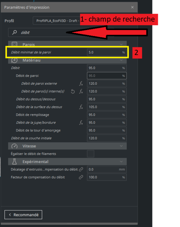

Bon ,et sans abuser de votre expertise je peux trouver le paramètre de débit dans quel menu de Cura ?
De plus le test que j'ai utilisé parle du multiplicateur d'extrusion normalement calibré à 1 par défaut.
Si je règle le débit ,comment puis-je faire pour transformer le nouveau multiplicateur  que je trouverai  ( via le test du cube en mode vase ) en une valeur certainement exprimé en mm3 par seconde ?
Re: tout est expliqué dans ce tuto, étape 3:
Nouveau débit = ancien débit x (largeur d’extrusion / moyenne des mesures) , ancien débit = 100%
Donc tu oublies les mm3 par seconde 😉
Pour trouver un paramètre dans Cura: pour toi, c'est le "Débit de paroi" (j'ai recyclé une impression écran 😅)

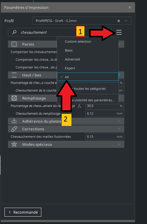

Pour faire apparaitre TOUS les paramètres:
Citation

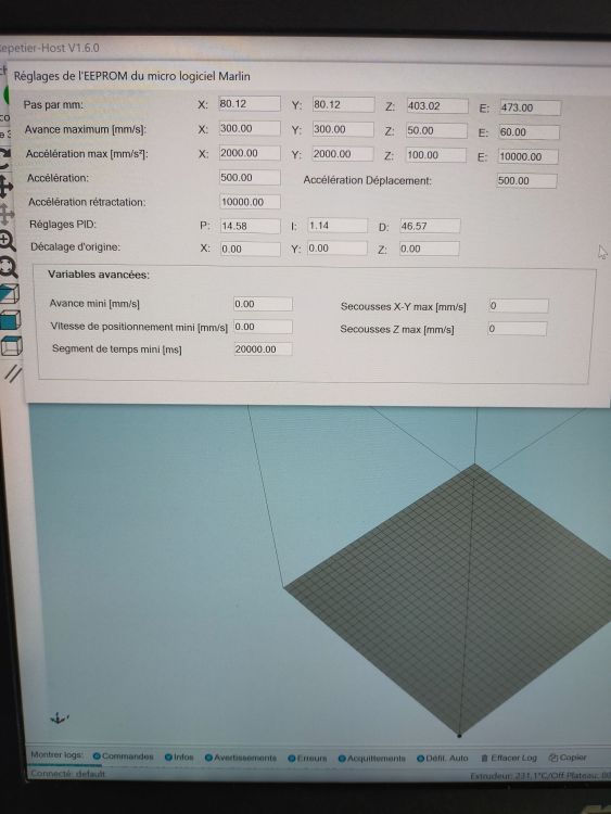

J'ai voulu modifié la valeur E dans les réglages de l'eeprom mais la nouvelle n'est pas prise en compte.
Je peux entre un autre nombre mais l'ancienne valeur revient, donc pas moyen de régler les steps via repetier Host.
Concernant Cura , j'ai inséré dans le gcode de démarrage la valeur censée corrigée ma sous extrusion (ainsi que dans celui de l'extrudeur), mais là aussi cela ne modifie absolument rien au problème.
Donc chers experts, si vous avez des idées,je suis preneur 🙏

Ce que je ne comprends pas c'est que même la modification du gcode de démarrage dans Cura ne produit aucun résultat.
Ensuite j'ai une sidewinder X2 ,donc apparemment c'est leur marque de fabrique de ne pas pouvoir modifier le firmware 🤣
il y a 3 minutes, Grenouille a dit :
Est-ce que la calibration est correcte avec le fichier gcode que j'ai fourni ici? tu mesures bien 10mm ±1mm de filament restant?
Non je suis toujours à 4mm de sous extrusion et en plus la valeur par défaut dans l'eeprom n'est même pas de 445 mais 473.( Valeur qui revient malgré mes modifications)
Donc j'en suis toujours au premier fichu test de réglage.

Et bien même repetier Host ne me donne pas satisfaction puisque je n'ai pu obtenir les steps que via le firmware de l'eeprom non modifiable 🤣🤣🤣.
Et si je t'ai bien répondu : regardes les messages précédents, sous extrusion de 4mm.
Je vais mettre à jour si il n'y a pas d'autres moyens .
En espèrant qu'après ça ,les valeurs ,me permettant de corriger les steps,seront bien prises en compte par Cura.

OK, donc la nouvelle valeur est 445 * 100/ 96 = 463.542
Donc si tu refais la manip avec ce fichier corrigé CalibrExtX2V2.gcode , est-ce que tu obtiens 10mm? attention , il faut moyenner sur 3 essais pour vérifier la répétabilité du process.

Le problème c'est que selon les informations fournis par l'eeprom, comme je l'ai indiqué précédemment, la valeur par défaut n'est même pas 445 mais 473 .
De toute facon qu'elle que soit la valeur réelle originelle des steps je n'ai actuellement aucun moyen de les modifier.
Par conséquent je vais voir ce que donne la mise à jour, sinon je considererais definitivement ma X2 comme un objet purement décoratif 😂
C'est là que j'ai un doute: est-ce réellement la valeur utilisée par la machine? 🤔 Le test avec le fichier corrigé serait intéressant 😅
