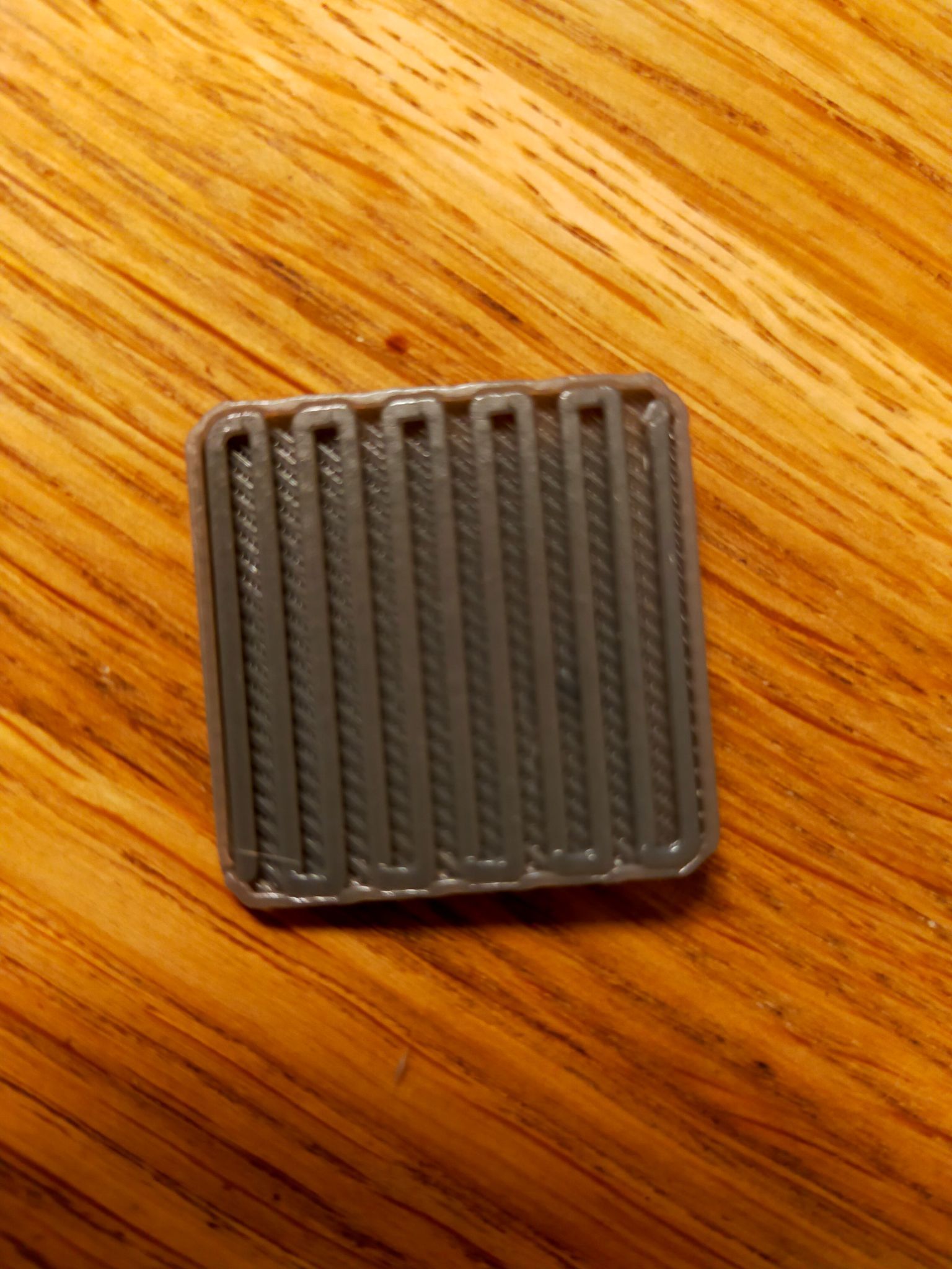

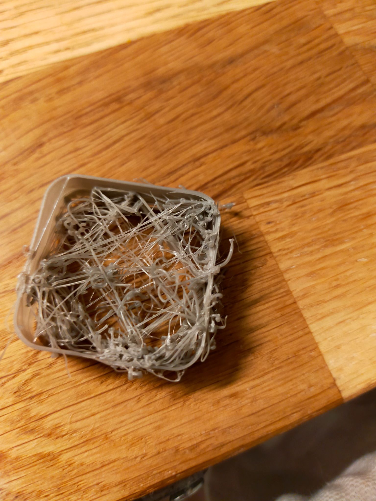

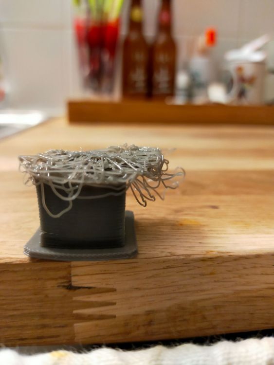

Grenouille Posté(e) Février 11, 2022 Posté(e) Février 11, 2022 Bonjour, J'ai besoin de votre aide car j'ai fais l'acquisition d'une sidewinder X2 et depuis je cherche des solutions pour qu'elle fonctionne correctement. Pour résumer, lorsque l'impression se lance ( environ une fois sur 100 ) , l'auto nivellement ne s'effectue pas, de plus meme si la premiere couche s'imprime correctement dès que l'imprimante commence les parois verticales du cube de test ainsi que son remplissage, la c'est un véritable massacre et je suis obligé de tout stopper. Donc merci à celles et ceux qui pourront peut être m'aider. PS: j'ai bien évidemment effectué au préalable les procédures de reglage manuel du plateau et de l'offset.
Invité Posté(e) Février 11, 2022 Posté(e) Février 11, 2022 des photos serais plus "parlante" on pourrais voir les "dégats" pour analyse plus fine des symptomes
Grenouille Posté(e) Février 11, 2022 Auteur Posté(e) Février 11, 2022 Effectivement, voila donc une photo si ça peut être plus explicite.
Rony Posté(e) Février 11, 2022 Posté(e) Février 11, 2022 Salut, déjà quelques questions de bases afin d'éliminer des erreurs potentielles : Excentriques de la tête, du plateau et axe Z bien serrés sans jeu ? Est-ce que la tension de l'extrudeur est suffisante ? Je ne vois pas de paroi de première couche.. est-ce qu'elle s'est détachée ?
Grenouille Posté(e) Février 12, 2022 Auteur Posté(e) Février 12, 2022 Effectivement j'ai bien fait les serrages nécessaires. Ensuite la première couche s'effectue correctement, c'est par la suite lorsque l'imprimante monte les parois verticales et le remplissage que le massacre commence. De plus, lorsque j'allume l'imprimante l'auto nivellement ne de fait pas, et l'impression se déclenche quand elle a envie . Je suis donc vraiment perplexe et déçu.

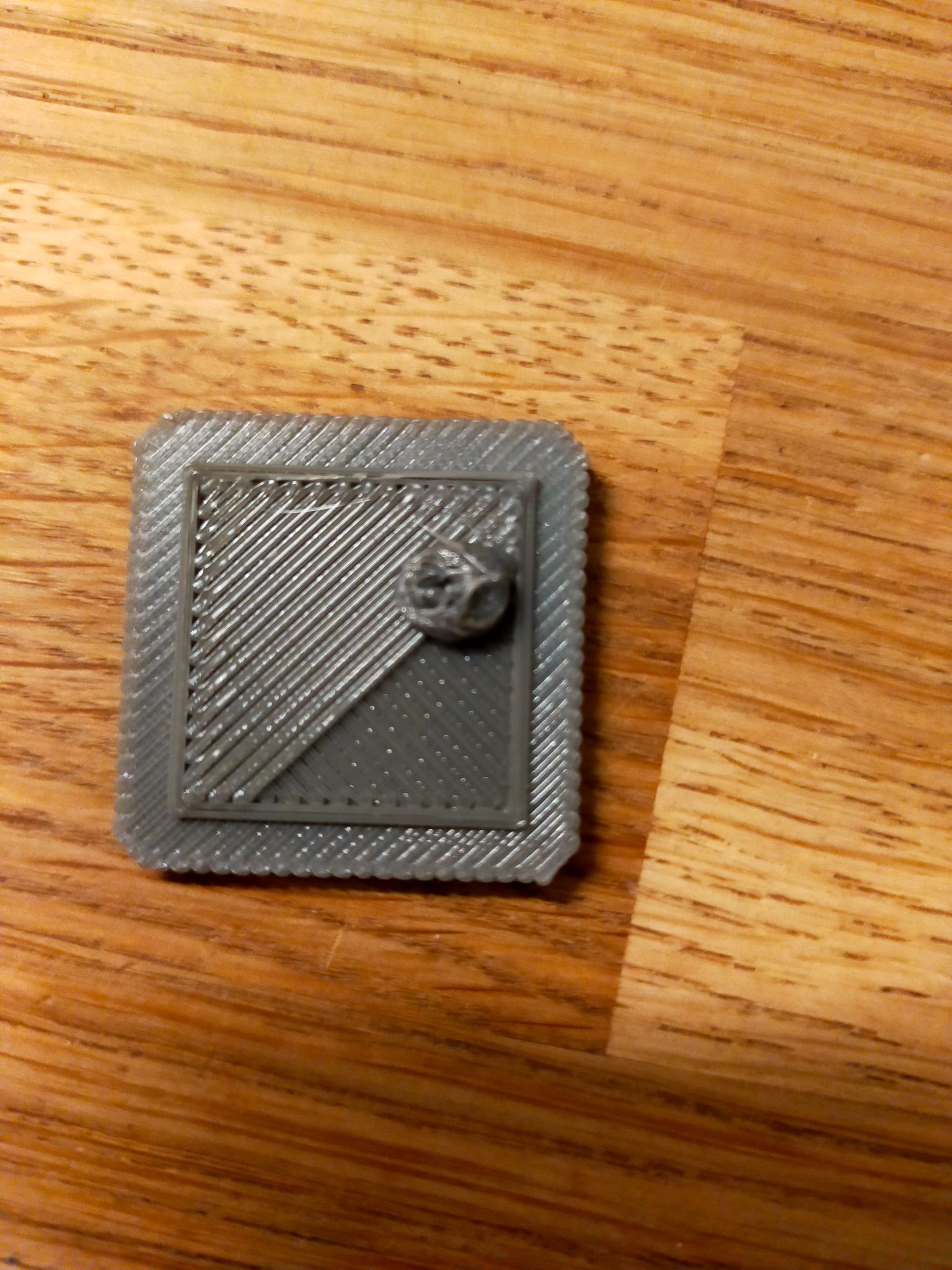

Grenouille Posté(e) Février 12, 2022 Auteur Posté(e) Février 12, 2022 J'ai une bonne adhérence au plateau, c'est après que les choses se gâtent . Les parois sont peu robustes, une mauvaise liaison intercouche. Pour l'instant j'ai juste utilisé le fichier du cube test sur le site d'artillery , donc je mets ma clé USB et c'est tout. La je viens de tester de nouveau et cette fois l'impression ne s'est pas lancée du tout . Je cumule les défauts sur cette imprimante.... Désolé j'ai répondu trop vite en oubliant la photo.
Tony67 Posté(e) Février 12, 2022 Posté(e) Février 12, 2022 Pas de soucis je comprend c'est bizarre en effet que le cube de base s'imprime mal. A tu déjà essayer de "slicer" toi même un cube de calibration sur Cura ou autres logiciel de Slice ? Sinon c'est peut être un problème de sous-extrusion due au serrage du levier d'extrudeur. Cela m'est arrivé une fois et la première couche était bonne et à un moment donné ça déconné complet un peu comme toi.

Invité Posté(e) Février 13, 2022 Posté(e) Février 13, 2022 il y a 3 minutes, Grenouille a dit : Bon me revoici. Donc la bonne nouvelle, grâce à vos conseils j'ai pu lancer systématiquement des impressions en changeant la clé USB La mauvaise c'est que mes impressions sont toujours ratées. des paramètres que je vais ajuster clairement la distance buse<>plateau est trop importante la première couche n'est pas écrasée c'est soit mécanique et il te faut régler cela avec les molettes qu'on vois sur la dernière photo et un ticket de cb soit dans le trancheur , l'épaisseur de la première couche doit être inférieure au diamètre de la buse

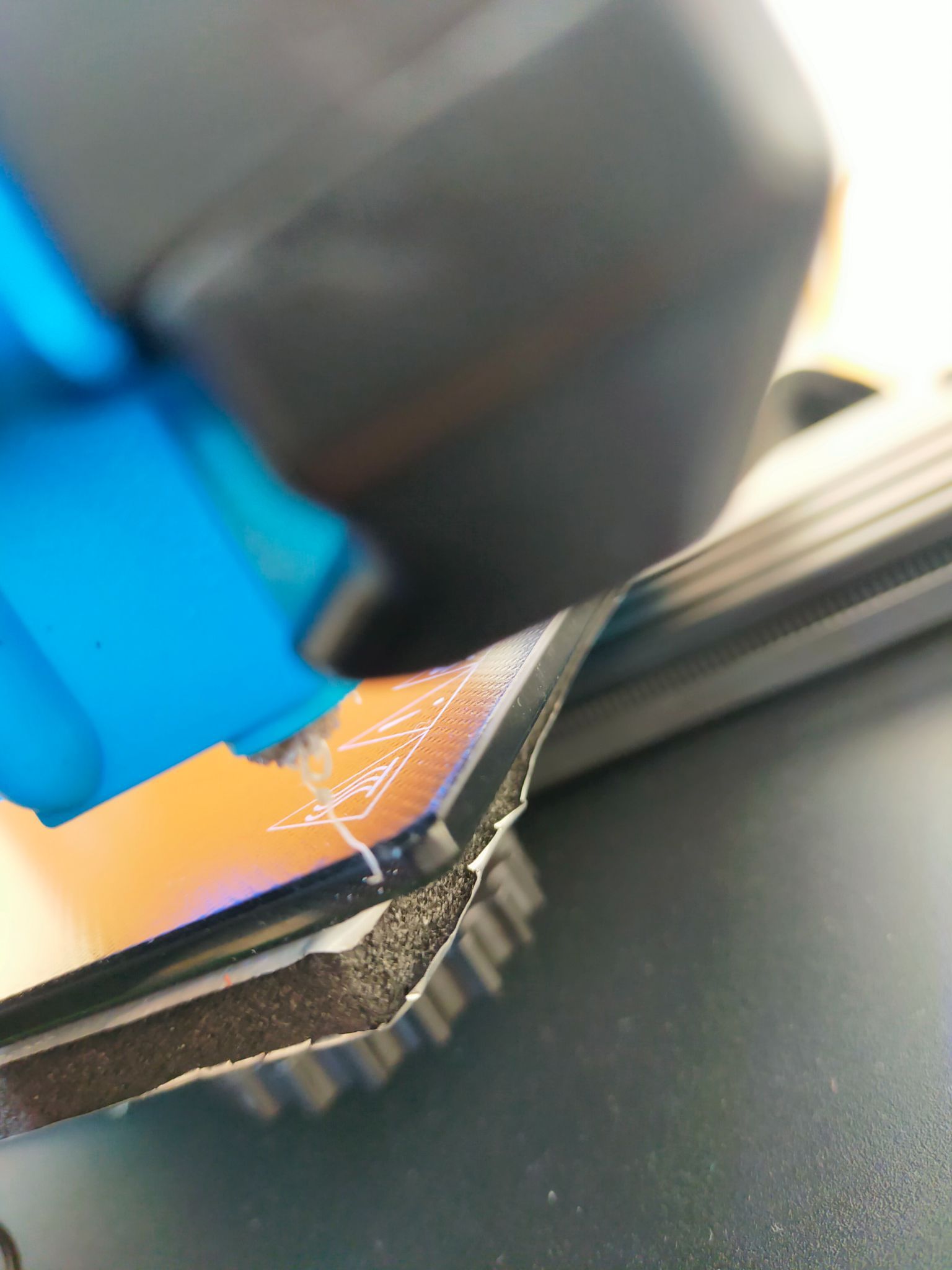

Grenouille Posté(e) Février 13, 2022 Auteur Posté(e) Février 13, 2022 Attention la photo où l'on voit la buse ne correspond pas au réglage c'est moi qui l'ai relevé pour enlever le gloubi boulga. J'ai fait le réglage avec une feuille de papier classique donc il y a surement d'autres choses à régler. La j'ai utilisé les fichiers fournis par artillery mais sur une clé USB opérationnelle. Oui il faudra effectivement que je teste via mon propre trancheur. Merci
Invité Posté(e) Février 13, 2022 Posté(e) Février 13, 2022 il y a 12 minutes, Grenouille a dit : Attention la photo où l'on voit la buse ne correspond pas au réglage c'est moi qui l'ai relevé pour enlever le gloubi boulga. ce n'est pas de cette photo dont je parle, mais de l'autre ou on voit la première couche dont les lignes ne sont pas jointives, preuve qu'elle ne sont pas écrasées
Tony67 Posté(e) Février 13, 2022 Posté(e) Février 13, 2022 Vu la photo du cube effectivement ton Z=0 est trop haut il faut le baisser un peu les lignes doivent s'écraser un peu et se coller entre elles. Là ce n'est pas le cas.
Grenouille Posté(e) Février 13, 2022 Auteur Posté(e) Février 13, 2022 Ok merci Patrick ,je préférais préciser. Et oui Tony, je vais rabaisser le Z un peu ,pourtant la buse " mordait " ,mais visiblement pas assez. Merci de vos précieux conseils . J'espère vous tenir informés de mes avancées par une impression correcte. 1

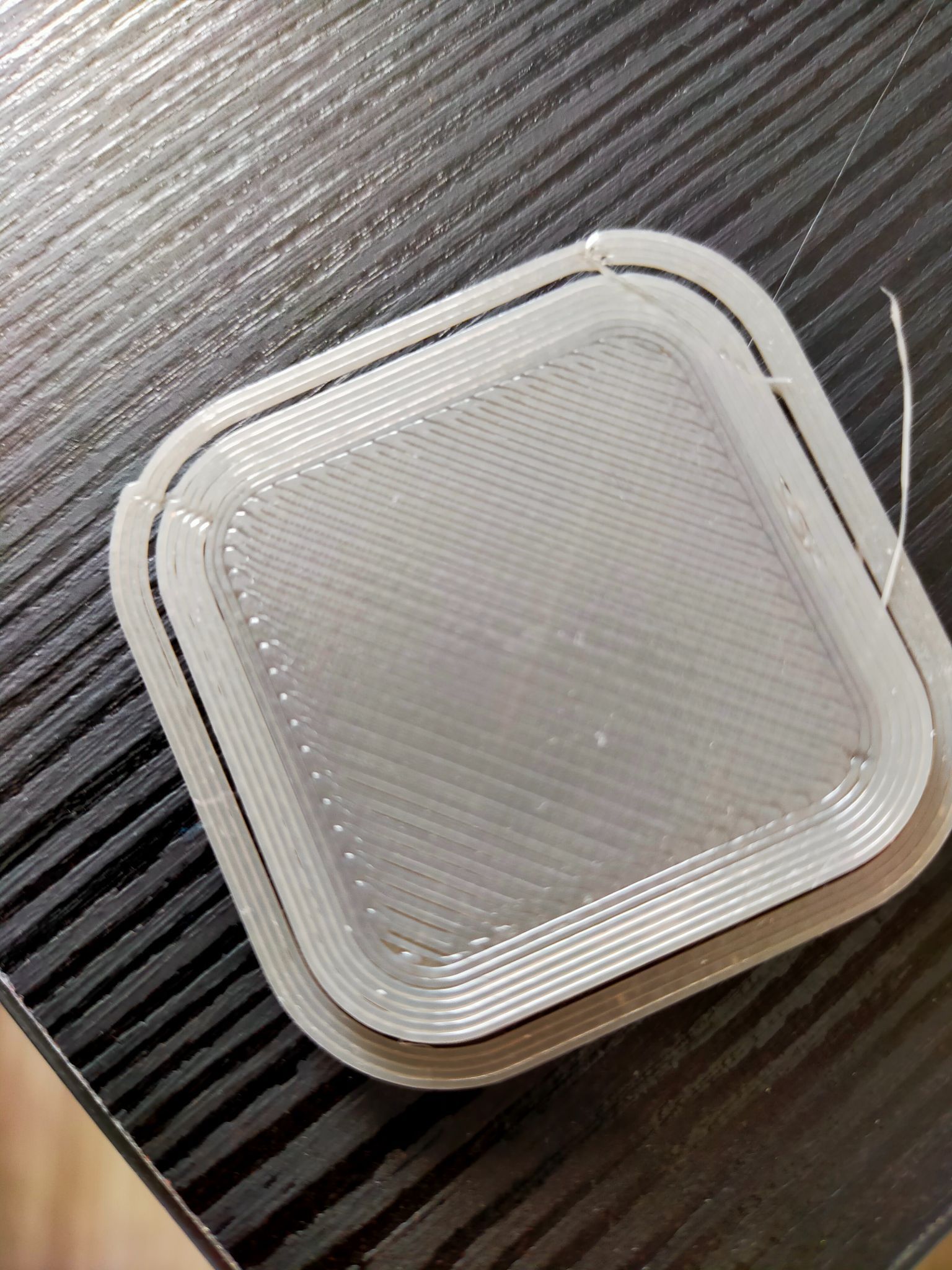

Grenouille Posté(e) Février 15, 2022 Auteur Posté(e) Février 15, 2022 Suite de mes mésaventures. J'ai modifié le Z=0, et refait les réglages plateau mais le cube de calibration s'est rapidement décollé donc je ne sais pas vraiment quels paramètres modifier afin d'éviter cela.
MrMagounet Posté(e) Février 15, 2022 Posté(e) Février 15, 2022 Si avec un radeau ton print ce décolle vite il y a que 2 choses possibles soit ton Z-offset est pas encore bon donc ton print colle mal au plateau, soit ton plateau est gras, ou le revêtement type ultrabase est HS (mais le dernier point me semble peut probable vue que tu as pas beaucoup de print a ton actif)

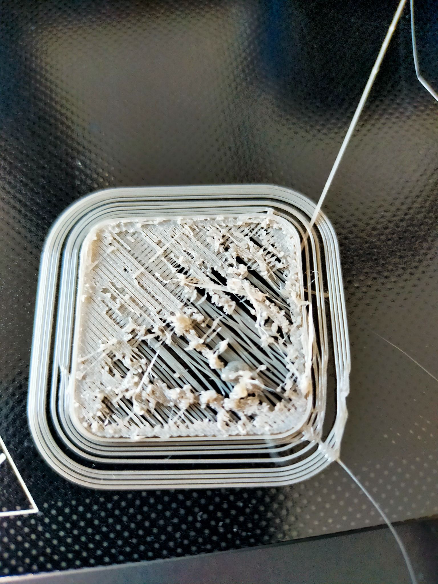

Grenouille Posté(e) Février 16, 2022 Auteur Posté(e) Février 16, 2022 Donc il y du mieux si je puis dire. J'ai tenté une autre impression du cube de calibration mais la pièce s'est déformé a la base et donc décollée. J'en ai refait une autre en supprimant la ventilation mais elle s'est remise et le temps que je l'arrete de nouveau la base avait eu le temps de "warper ". Avec au final un énorme gloubi
Nanosecond Posté(e) Février 16, 2022 Posté(e) Février 16, 2022 Salut Grenouille, tu devrais pouvoir imprimer ce cube sans support d'adhésion... Vu ce que tu as déjà essayé, si c'est du PLA, tu peux monter la temp. du bed a 70° et pourquoi pas celle de la buse aussi. Et tu utilises quoi pour nettoyer ton plateau ? Ta pièce est bien chauffé 20-21°, pas de courrant d'air ? Plateau de niveau ? tous ca ^^
Grenouille Posté(e) Février 16, 2022 Auteur Posté(e) Février 16, 2022 En fait c'est du petg, le plateau était a 65 et la buse a 220. La pièce était a 20 , pas de courant d'air. Pour le nettoyage j'ai dégraissé avec un chiffon eau chaude et un peu de liquide vaisselle ( ça avait l'air efficace) Et les réglages effectués donc je cherche encore ce qui a pu aboutir à ça .
fvuichard Posté(e) Février 16, 2022 Posté(e) Février 16, 2022 Alors pour du petg, tu peux sans autre augmenter la température du plateau genre 90°C.
Grenouille Posté(e) Février 16, 2022 Auteur Posté(e) Février 16, 2022 C'est noté, je vais essayer avec cette température. Merci
MrMagounet Posté(e) Février 16, 2022 Posté(e) Février 16, 2022 il y a une heure, Grenouille a dit : C'est noté, je vais essayer avec cette température. Merci Pour le PETG je tourne a 80°c de plateau (mais imprimante dans caisson aéré, température assez stable donc), pour la Buse je suis a 230°c sur le PETG mais ma tête full cuivre demande de moins chauffer tu peux aller jusque 240°C (220°c c'est trop froid pour du PETG je comprend mieux). Rappel Ventilation en PETG 30% maxi. 1
