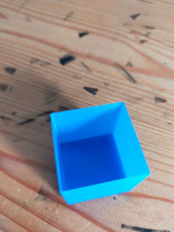

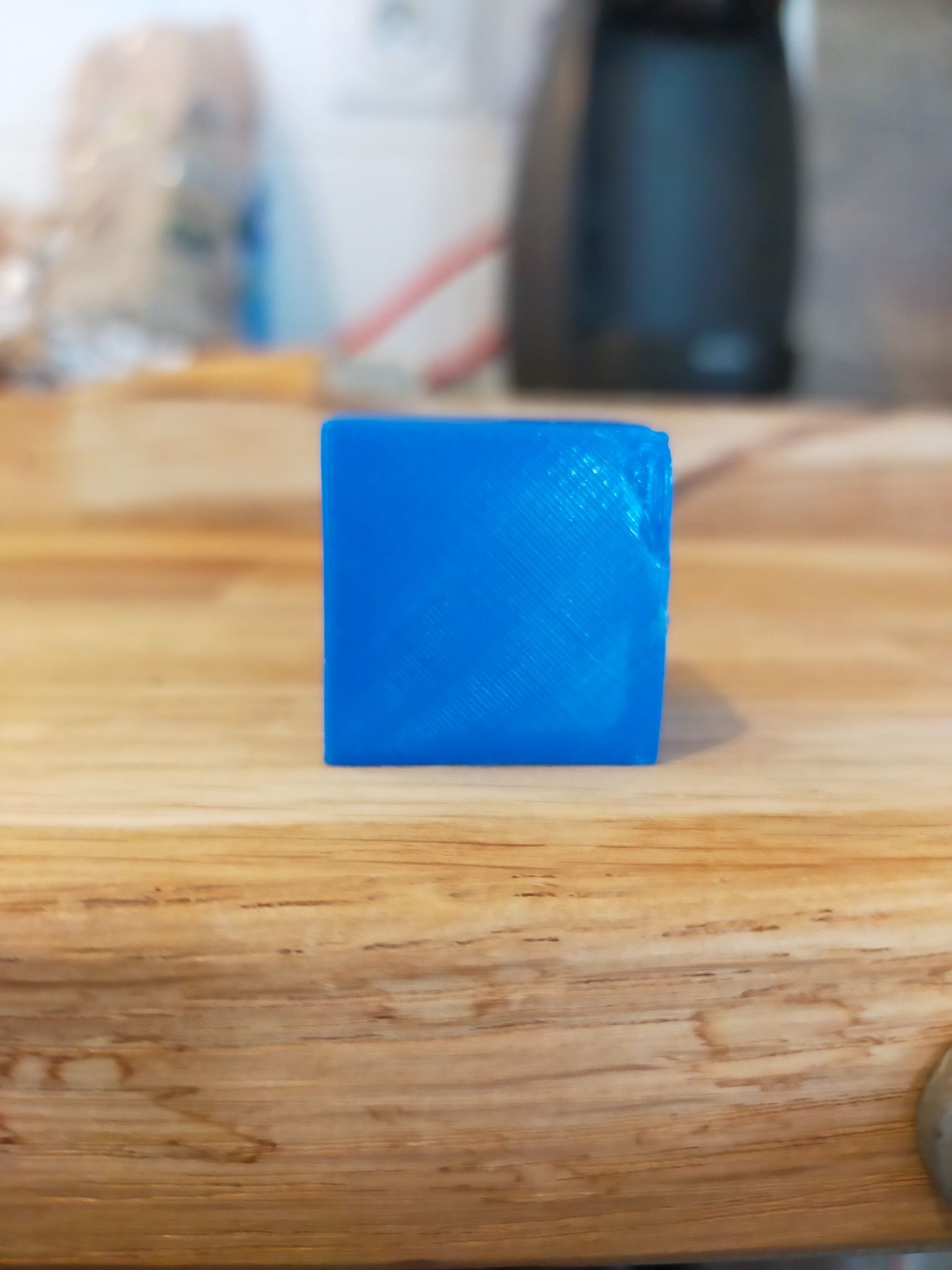

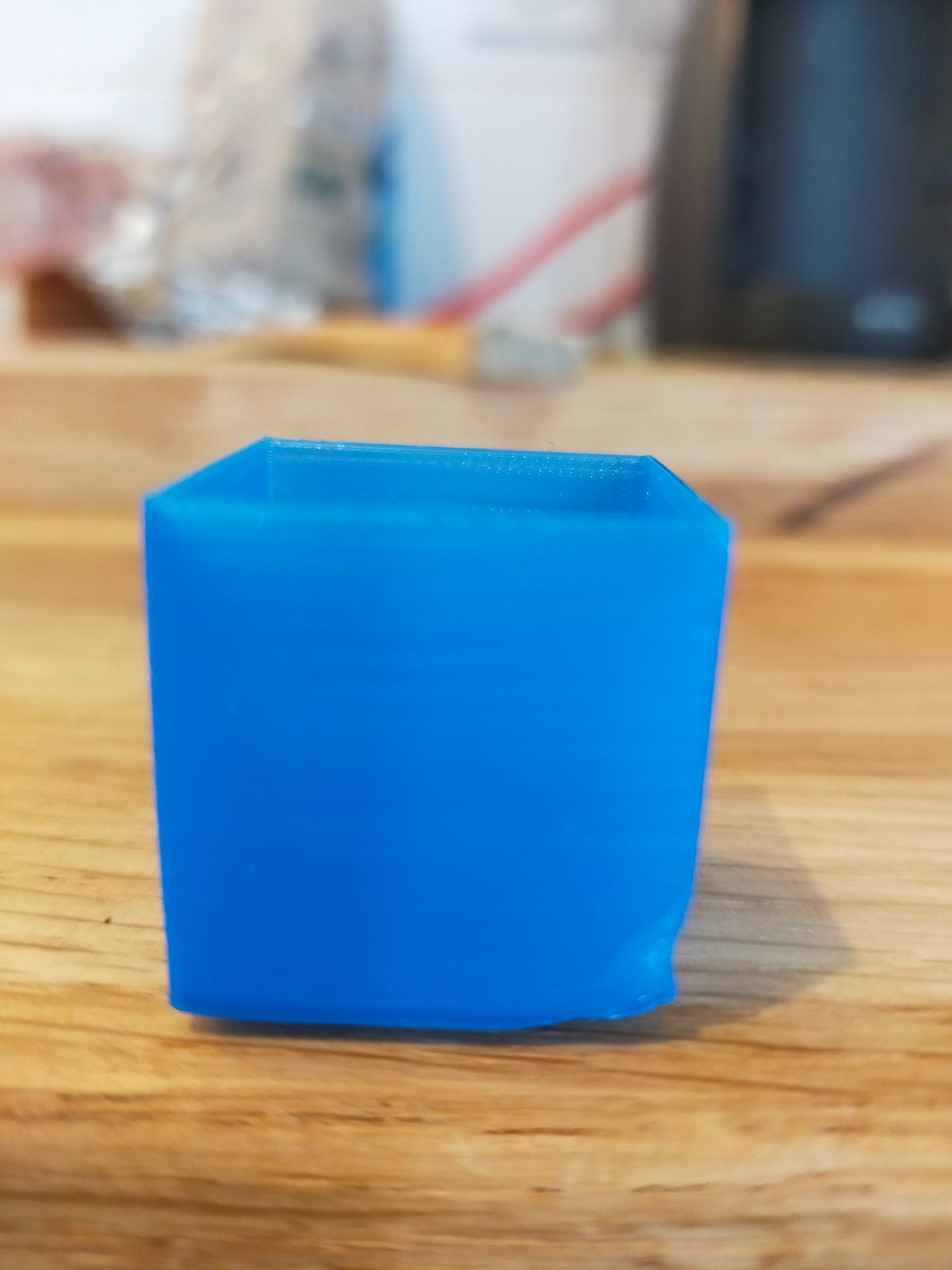

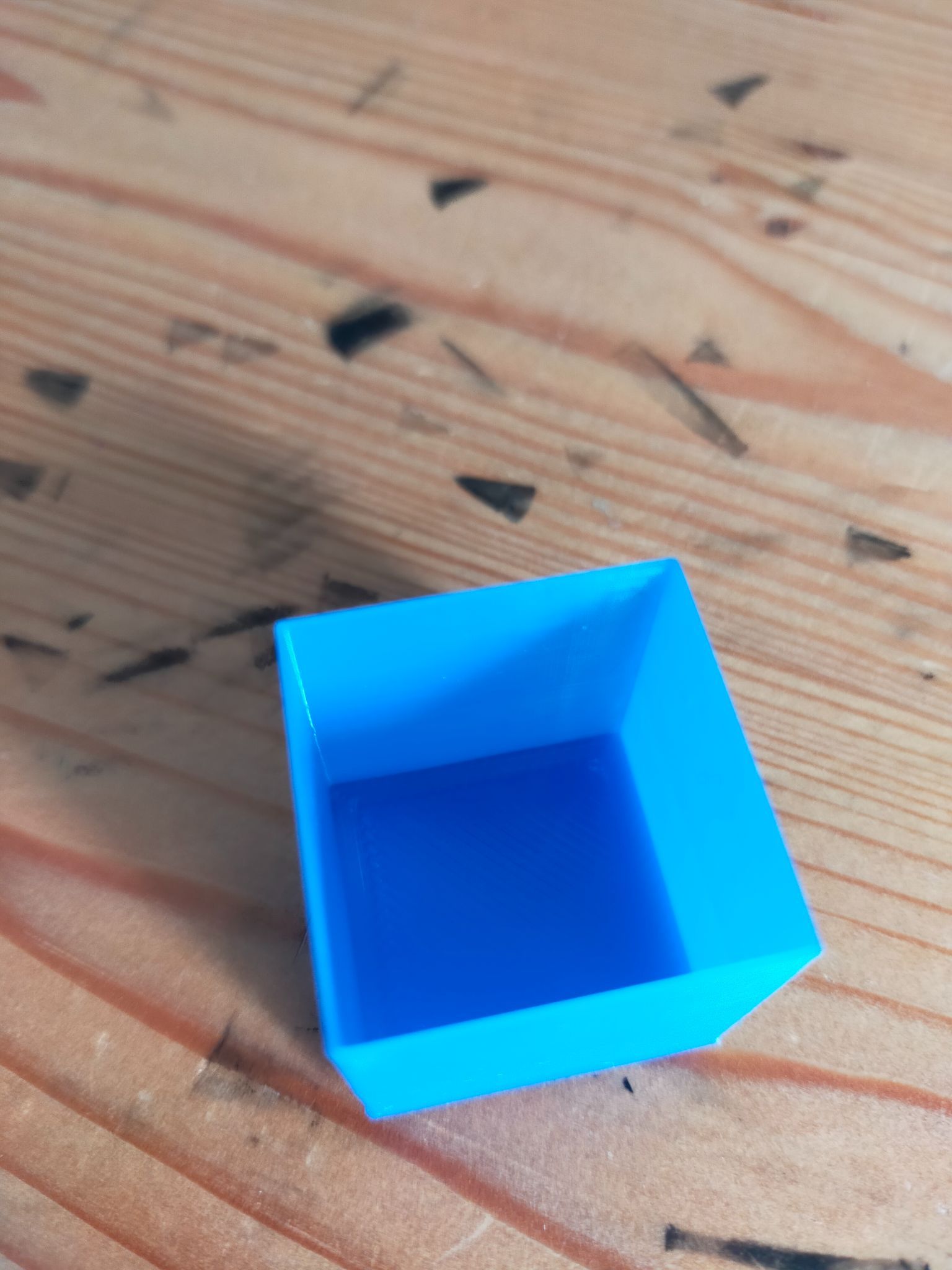

Rebonjour à tous.
Je continue mes reglages.
Pour ce faire, j'ai imprimé un cube de calibration en mode vase ( afin de déterminer si je dois modifier le multiplicateur d'extrusion).
J'ai cependant gardé le fond du cube et systématiquement les premières couches s'impriment mal formant un gloubiboulga informé.
J'imprime en PETG, 235 degrés plateau à 80.
Ventilation réduite.
Donc si vous pouvez me distiller vos conseils .
Merci à vous
PS: les 2 dernières photos montrent le fond du cube
Oups les 2 premières
il y a 44 minutes, Grenouille a dit :
Tu veux pas investir dans du PLA pour éviter de traiter tous les problèmes en même temps?
"Avant de courir, il faut apprendre à marcher, et si possible, pas sur une patinoire" 🤣
Ceci dit, je trouve que ta 1ère couche n'est peut-être pas assez écrasée et, comme le PETG a tendance à mal adhérer au plateau, tu devrais ajouter une bordure (~10 lignes) pour mettre toutes les chances de ton coté.😅
Sinon, tu devrais pouvoir régler ton débit, les parois semblent régulières.🙂
Modifié (le) par pommeverte
Que veux-tu Pomme Verte, je dois aimer la difficulté 🤣🤣.
Donc il faut que je modifie mon Gcode de démarrage afin que ma X2 fasse davantage de lignes de préparation avant l'impression principale.
Pourrais tu m'indiquer si il y a des tests permettant de vérifier aussi le z car j'avais pourtant procéder à son réglage et malgré cela les premières couches sont ratées.
Effectivement, une fois passé le ratage les parois sont bien.
Ah ,la bordure se règle dans les paramètres d'impression de Cura , il me semble, donc pas d'ajout dans le gcode .

il y a 28 minutes, Grenouille a dit :
Comme je pense que c'est lié au décollement de la pièce, il vaudrait mieux imprimer de nouveau ce cube mais avec la bordure pour valider si tu as effectivement un problème en Z 😉. Sinon, pour vérifier la justesse en Z, habituellement, on imprime un cube plein de 20mm de coté (voir ce tuto). Tu peux aussi imprimer des "tours" en suivant ce tuto.
Je me suis mal exprimé, je parlais d'un éventuel réglage au niveau du z0 offset car si les premières couches n'adhèrent pas c'est peut être parce ma buse n'est pas assez basse.
Mais je vais effectivement activer la bordure pour voir ce que cela donne 👍
Oui, c'est ce que je disais:
Il y a 2 heures, pommeverte a dit :
Mais c'est pas facile à voir d'après les photos. Tu pourrais peut-être corriger le Zoffset de 0.05 🤔.
Quelle est la hauteur de couche initiale que tu as paramétrée dans Cura? 0.2mm serait bien pour commencer. Tu pourras réduire à 0.15 quand tu auras affiné les paramètres d'impression.
Il y a 4 heures, pommeverte a dit :
Exactement.
C'est effectivement cette tour que j'imprime pour vérifier que tout va bien sur l'axe Z.
Pour régler la première couche, tu peux aussi jouer sur le babystep en live pour ajuster de visu.
Pomme Verte, j'ai mis mis 0,16 pour la hauteur de couché car c'est la hauteur qui était conseillé pour le cube de calibration.
Kerr Haggan, je vais jouer également avec ce paramètre car j'ai pour l'instant fais le réglage du z0 avant l'impression mais jamais pendant.
Merci messieurs 👍😉
En fait ,je n'ai pas fait le distinguo dans les paramètres donc 0,16 pour toutes.
Si je parviens à régler mon Z, l'impression devrait bien se dérouler des le début 🤞
Me revoilà, et bingo !!!
Merci à vous messieurs
Merci a toi Pomme Verte ,
J'ai augmenté la hauteur de couché initiale et , à l'exception d'une petite coulure que j'ai réussi à enlever de la zone d'impression, le cube s'est plutôt bien imprimé.
Donc je vais pouvoir continuer mes tests grâce à vous.
Merci pour votre aide les makers 👍🙏
