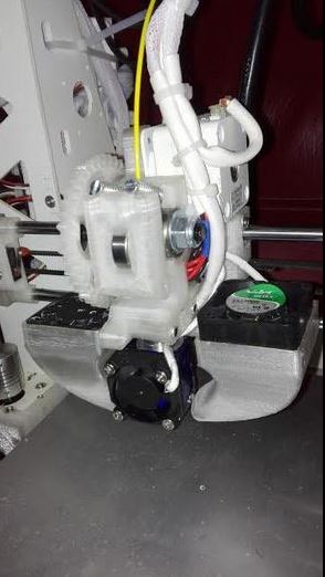

La Bidouille Posté(e) Septembre 10, 2016 Partager Posté(e) Septembre 10, 2016 Hello J'ai printé et utilise un wade L3K sur ma P3 Steel depuis quelques mois. Le capteur capacitif est maintenant démonté il ne me sert à rien en fait Il fonctionne bien....mais c'est vrai que je pense y faire quelques modifications (pas cosmétique ) en vrac .... faire un adaptateur pour fixer un nema 14 à la place d'une fixation uniquement Nema 17 sans toucher à la structure actuelle (j'ai mis un nema "court" de 180gr pour l'instant, et ça passe .... un nema 14 àa les mêmes caractéristiques mécaniques) gain --> le poids /2 faire une rotation de 90° vers l'avant du systeme de verrouillage de la tête c'est à dire têtes de vis et le verrou sur l'avant au lieu des têtes de vis sur le coté gauche et le verrou à droite (E3D dans mon cas mais idem pour une j-head) Gain --> faciliter le démontage de la tête pour maintenance en ayant les têtes de vis vers l'avant. Perso, en cas de pb, je change la tête pour une fonctionnelle (dans le montage actuel ce n'est pas aisé) rallonger les sorties des fan duck (ceux proposé sur thing) d'un bon centimètre Gain --> actuellement tels que proposé ils soufflent trop sur le corps de chauffe ce qui empêche une montée en température rapide voir une temperature élevée et son maintien en cours de print Le trou guidage du filament après l'entrainement c'est retrouvé colmaté suite à des extraction à chaud du filament (des résidus ont finit par se fondre avec le wade en fait) je pense le remodeliser(percer pour l'instant) de façon à y insérer un morceau de ptfe, éventuellement collé. Gain --> en cas d'obstruction "importante" il faut reprinter la plus grosse piece du wade. Voili ... voilou Je vais suivre ce thread et y participer à ma mesure Ps: je peux détailler avec des photos mes propos pour une meilleure compréhension 1 Lien vers le commentaire Partager sur d’autres sites More sharing options...

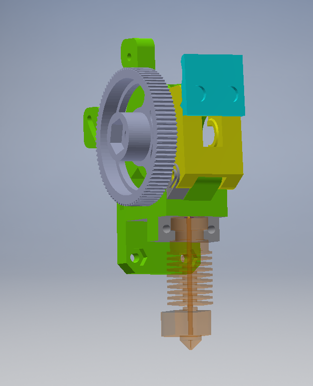

Absolem Posté(e) Septembre 11, 2016 Auteur Partager Posté(e) Septembre 11, 2016 (modifié) @La Bidouille bon après concertation il est décidé de ne pas retenir l'idée du néma 14 pour la simple et bonne raison que la majorité des gens achète des kits de 5 nema 17, et on garde à l'esprit l'ouverture vers un maximum de monde. Le verrouillage de la hotend vers l'avant est en cours de modélisation et donc de réflexion mais il est possible que ca reste définitif. Les fanducts on verra ça plus tard. le point numéro 4 n'est pas abordé car comme je te l'ai dit c'est un soucis de refroidissent de la hotend. Ca donnerait un truc du genre. Modifié (le) Septembre 11, 2016 par Absolem 1 Lien vers le commentaire Partager sur d’autres sites More sharing options...
La Bidouille Posté(e) Septembre 11, 2016 Partager Posté(e) Septembre 11, 2016 Sympa Cool aussi la languette (en bleu) pour ramener et maintenir les ressorts du presseur. Pour le nema 14 de toute façon, et comme je n'aime pas réinventer la roue.., je comptais faire une contre plaque pour l'adapter sur la fixation existante. Pour la température, pas impossible que la chaleur se soit propagée plus haut que prévue dans la partie dissipatrice de la hotend (je print des fois à plus 250°). Je vais monter un fan de 40mm au lieu du 30 que j'ai actuellement. Merci pour le travail. 1 Lien vers le commentaire Partager sur d’autres sites More sharing options...
pierrelesek Posté(e) Septembre 12, 2016 Partager Posté(e) Septembre 12, 2016 (modifié) Salut la bidouille, donc comme a dit absolem on est sur le flange de face, super idée au passage. J'ai solutionné avec absolem pour y fixer le fanduct coldend qui sera en 40mm et y aura que du 40mm je pense, je ne sais pas encore. Donc tu pourra également passer en 40mm, j'essayerai aussi de développer un 40mm pour les hotend chinoises qui ont un coldend plus large Je viendrai déposer quelques photos prochainement quand j'aurai finis la partie flange de face avec fanduct coldend. Bonne journée, Pierre Modifié (le) Septembre 12, 2016 par pierrelesek Lien vers le commentaire Partager sur d’autres sites More sharing options...

pierrelesek Posté(e) Octobre 28, 2016 Partager Posté(e) Octobre 28, 2016 Petite liste des nouveautés à être sur un forum Réduction de la taille de la biggear GT2 pour pouvoir tendre à souhait la courroie Trous oblongs incurvés pour la fixation moteur pour tendre facilement la courroie Passage aux fanducts avec des ventilateurs radiaux (gain flux d'air, gain de 1-2cm en X) Fixation de l'ensemble des fanducts par l'avant Possibilité de réglage en hauteur des fanducts d'impression sur environ 2-3cm pour être compatible avec toutes les hotends Flange de maintient de la hotend en face avant pour une maintenance aisée Fixation des fanducts d'impressions au flange, ce qui permet de tout retirer en enlevant le flange, libère l'espace en maintenance Verrouillage du idler avec une pièce supplémentaire de blocage, pour une ouverture/fermeture facilitée (à tester à l'usage pour la force de maintient que j'ai fait légère pour permettre de bien compresser les ressorts malgrès tout sans compliquer l'ouverture) Entrée conique pour insérer le filament facilement Le body a été intégralement redessiné sous inventor, les empreintes à écrou on été revu pour un ajustement au poil, surtout pour le flange ou ils sortaient trop facilement au démontage 2 Lien vers le commentaire Partager sur d’autres sites More sharing options...

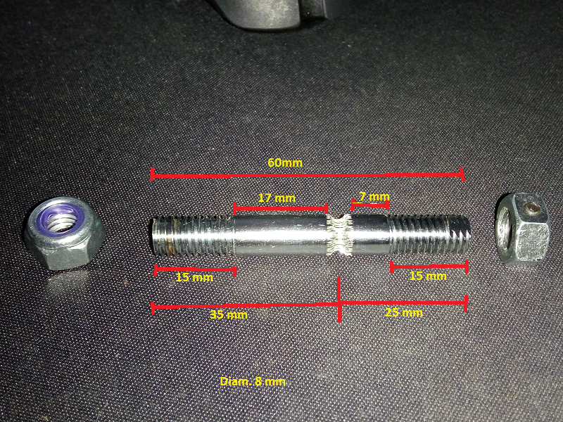

xfifi Posté(e) Novembre 4, 2016 Partager Posté(e) Novembre 4, 2016 Pensez-vous que ma hobbed bolt sera compatible avec la L3K v2 ? Lien vers le commentaire Partager sur d’autres sites More sharing options...
Absolem Posté(e) Novembre 4, 2016 Auteur Partager Posté(e) Novembre 4, 2016 C'est une hyena originale? Et oui c'est compatible Lien vers le commentaire Partager sur d’autres sites More sharing options...
xfifi Posté(e) Novembre 5, 2016 Partager Posté(e) Novembre 5, 2016 Oui, c'est une hyena v2.0 originale hongroise ^^ Lien vers le commentaire Partager sur d’autres sites More sharing options...
