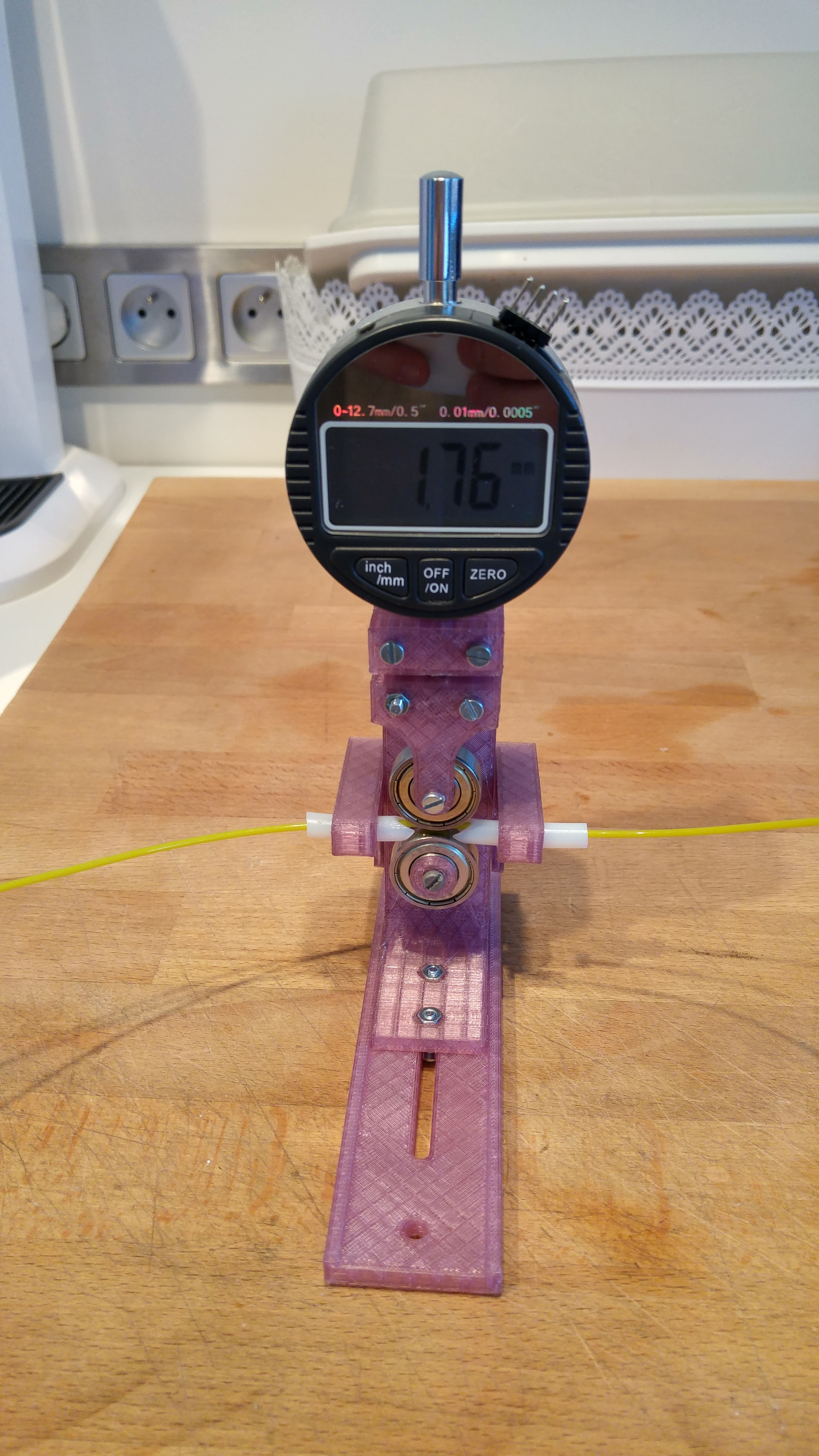

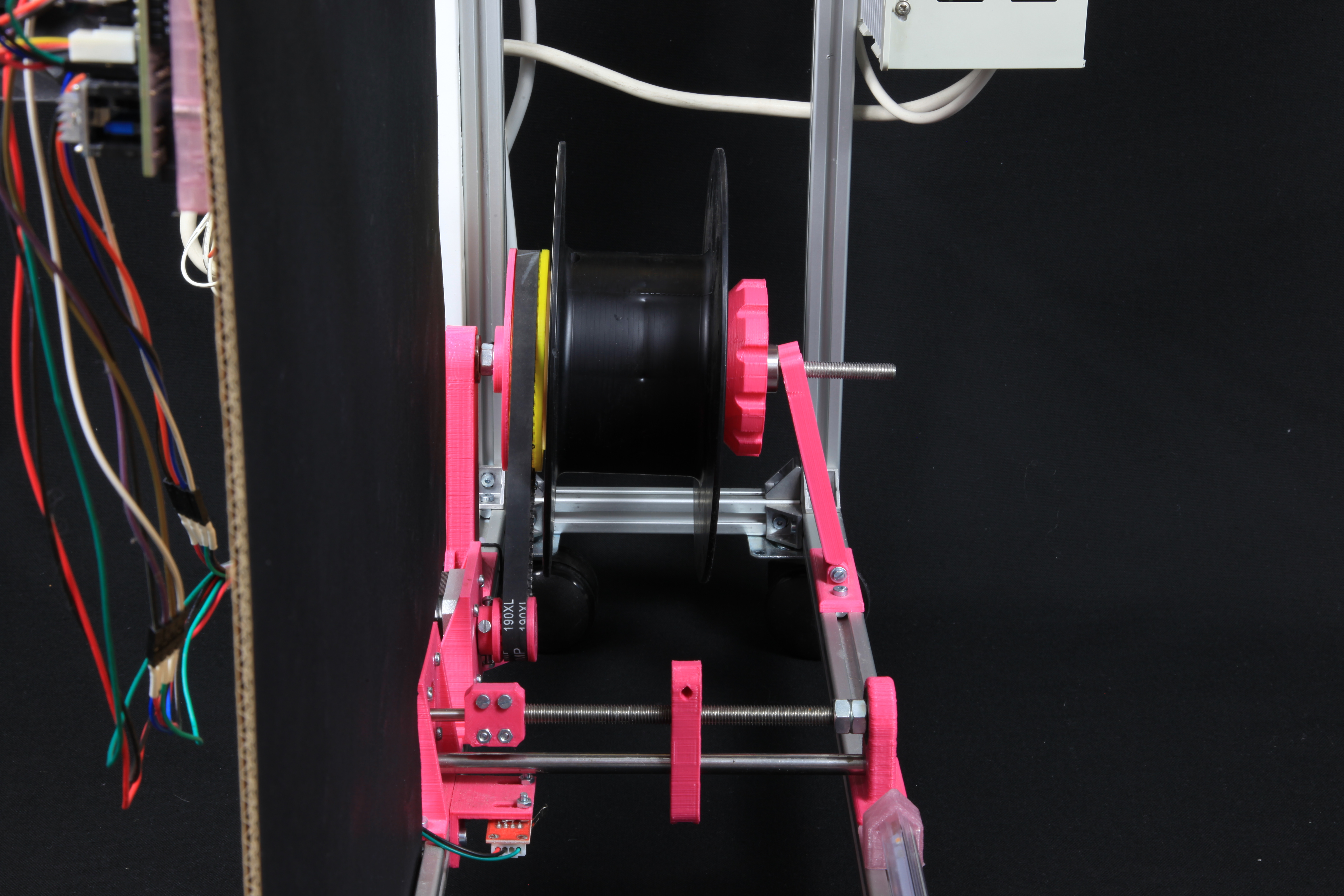

Hello,
Sur mon extrudeuse à filament j'ai réaliser un système de bobinage "simple".
  • 2x nema17
  • 1x end-stop
  • 1x courroie XL
  • 5x roulement 608ZZ
  • 1x tige fileté de 20cm
  • 1x tige lisse
  • 2x A4988
  • 1x Arduino Uno
  • visserie
  • des pièces imprimé
Je m'en sert aussi pour rembobiner des bobines foireuse.
Il y à aussi un comparateur connecté sur l’Arduino et qui peut stopper en cas d'anomalie sur le diamètre.
Je ne partagerais pas les STL des pièces, ni le code source, j'ai eu une mauvaise expérience concernant l'open-source, cella ma refroidi et j'ai passer se projet en close source, toutes fois, je vous laisse vous en inspiré si vous le souhaité.
Voici ma modeste contribution :)
  • 2 weeks later...
si ce n'est pas trop indiscret, j'aimerai bien savoir le pb potentiel à partager les stl & autre
histoire de ne pas avoir moi-meme le pb à l'occasion
