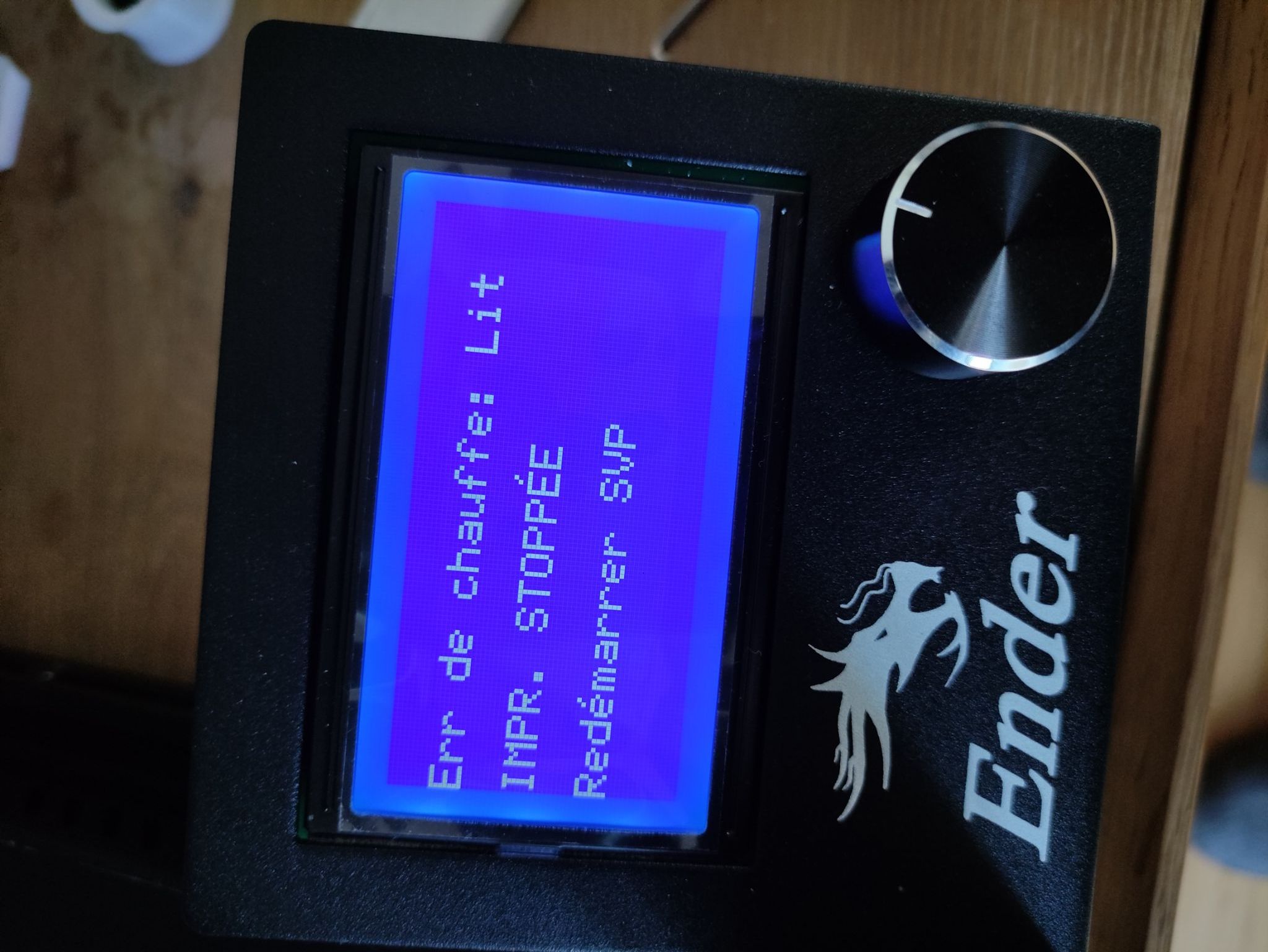

J'aurais besoin d'un petit coup de main pour mon ender 5 pro.
Reçue il y a peu, je me suis empressé de la monter (facile) puis je l'ai allumé et la... Le buzzer fonctionne du feu de dieu...
Je me suis dit que ce n'était pas très grave, j'allais de toute façon mettre marlin a jour pour y adjoindre un bltouch et un capteur de fin de filaments.
Chose faite. Je vais pour mettre à jour marlin via se card directement dans le port de l'imprimante.  Et rien ne se passe. Ça hurle toujours.
Alors étant une bille en informatique/programmation etc... Je me demande si je ne me suis pas planté de version de marlin et j'essaye une autre version ( même technique rudimentaire de la carte dans le port sd) bah rien. Non seulement ça hurle de la même façon mais en plus la version de marlin n'a pas changé.
A force de recherche ici et ailleurs je vois qu'il n'est pas possible d'installer 2 versions de marlin l'une après l'autre sans passer par un "truc" pour vider l'eeprom genre M500-501-502.
(Ça en dit long sur mes compétences de programmation)
Bref j'essaie quand même, je crée un fichier gcode avec des ligne allant de m500 a m502 (en fait j'ai trouvé ce 2-3ligne sur le net je le suis limité à mettre un ".gcode" après un copier coller dans un notepad)
Je lance le gcode, je remet une autre version de marlin, je relance et toujours riensauf du bruit. Même la version de marlin n'a pas changé...
A votre avis? Problème de compétences ? De matériels ?
Et surtout une idée pour rendre l'imprimante opérationnelle?
Merci.

Si je comprend bien, imprimante fraîchement sortie du carton = "Buzzer" a la mise sous tension ? ( normalement, le firmware marlin fait fonctionner le buzzer en continue pour signifier une erreur "critique" )
et sur l'écran d'affichage pas de messages ? pas d'erreur ? des températures cohérente ? (pas de températures mesurés négative ou en dessous de 5°C ? )
A tu tenté de connecter l'imprimante en USB sur un PC avec un logiciel comme Pronterface ou Repetier Host ou OctoPrint pour vérifier si le firmware ne donne pas une erreur ?
( je penche pour une sonde de température mal connecté et donc le firmware pense mesuré une température négative et lance alors une erreur "Min Temp")
Mais là si en plus tu a mis a jours avec un firmware inadapté  ...
Aussi il faut bien noter que les commandes gcode sont normalement en majuscule ! donc si tu a mis des "m50*" et pas des "M50*" cela n'a pas du faire grand chose ...

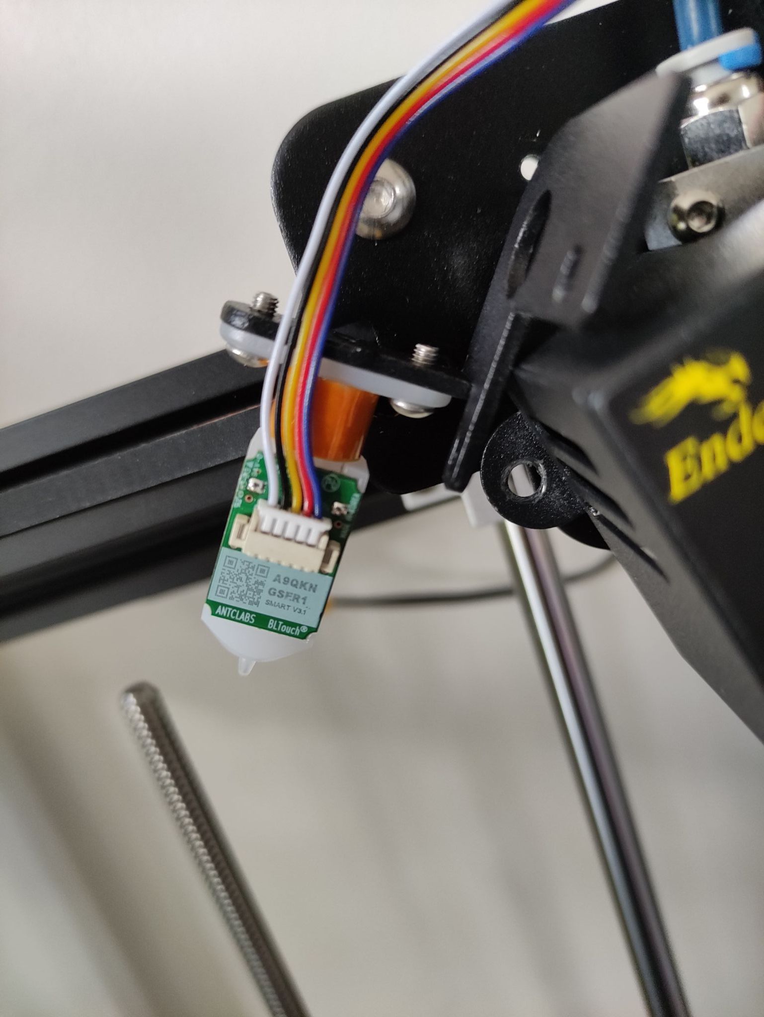

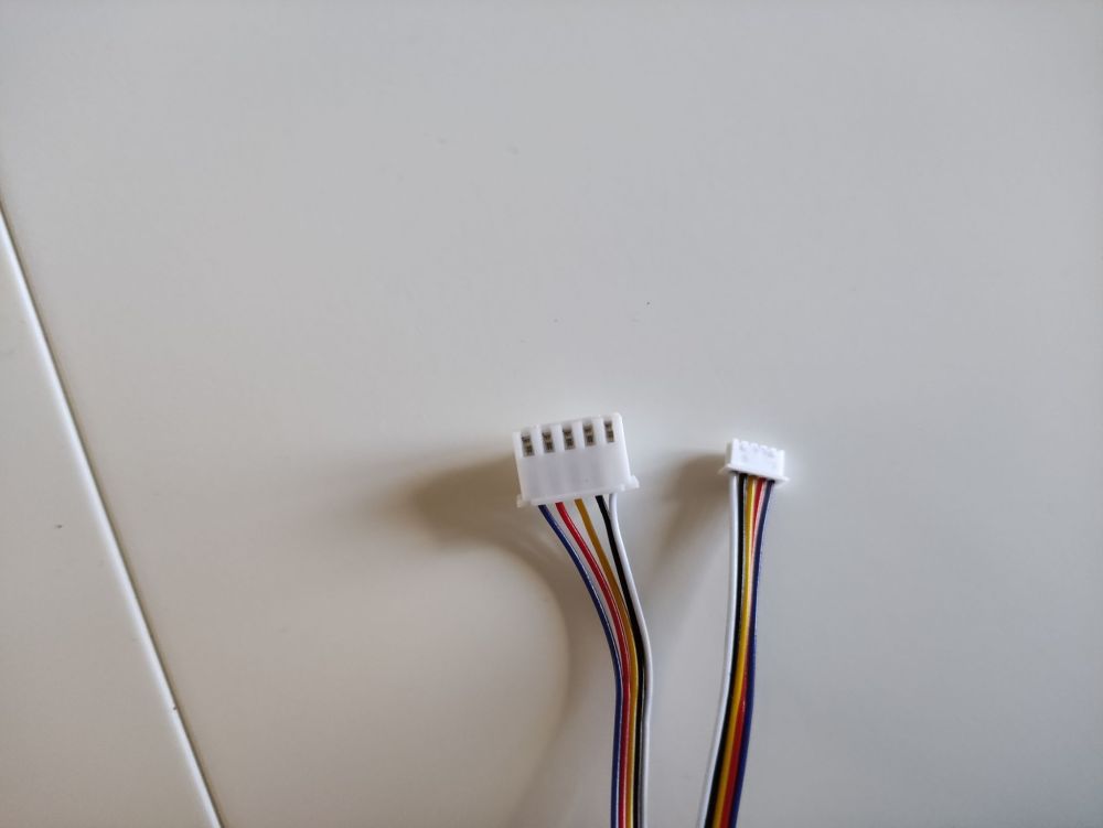

Dans un premier temps, je débrancherais le BLtouch qui pourrait faire un court-circuit (même si dans ce cas, l'écran ne devrait pas fonctionner). Certains fournisseurs rigolos aiment bien mélanger les couleurs des fils... 🥴

Pour Pommeverte, j'avais tenté de brancher le Bltouch il faisait des "trucs" au démarrage (j'imagine des trucs normaux d'un Bltouch au démarrage de la machine, il sortait 2x et s'allumait en rouge). Lors de l'achat, j'avais suivi que les connexions étaient problématiques, j'avais donc pris soin de prendre celui vendu par creality. Il n'y a pas d'adaptateur, je branche directement les 5pins du Bltouch à la carte mère, plug and play... normalement...
Avec ou sans Bl touch branché, je n'ai pas eu de fumée.. du moins je crois...

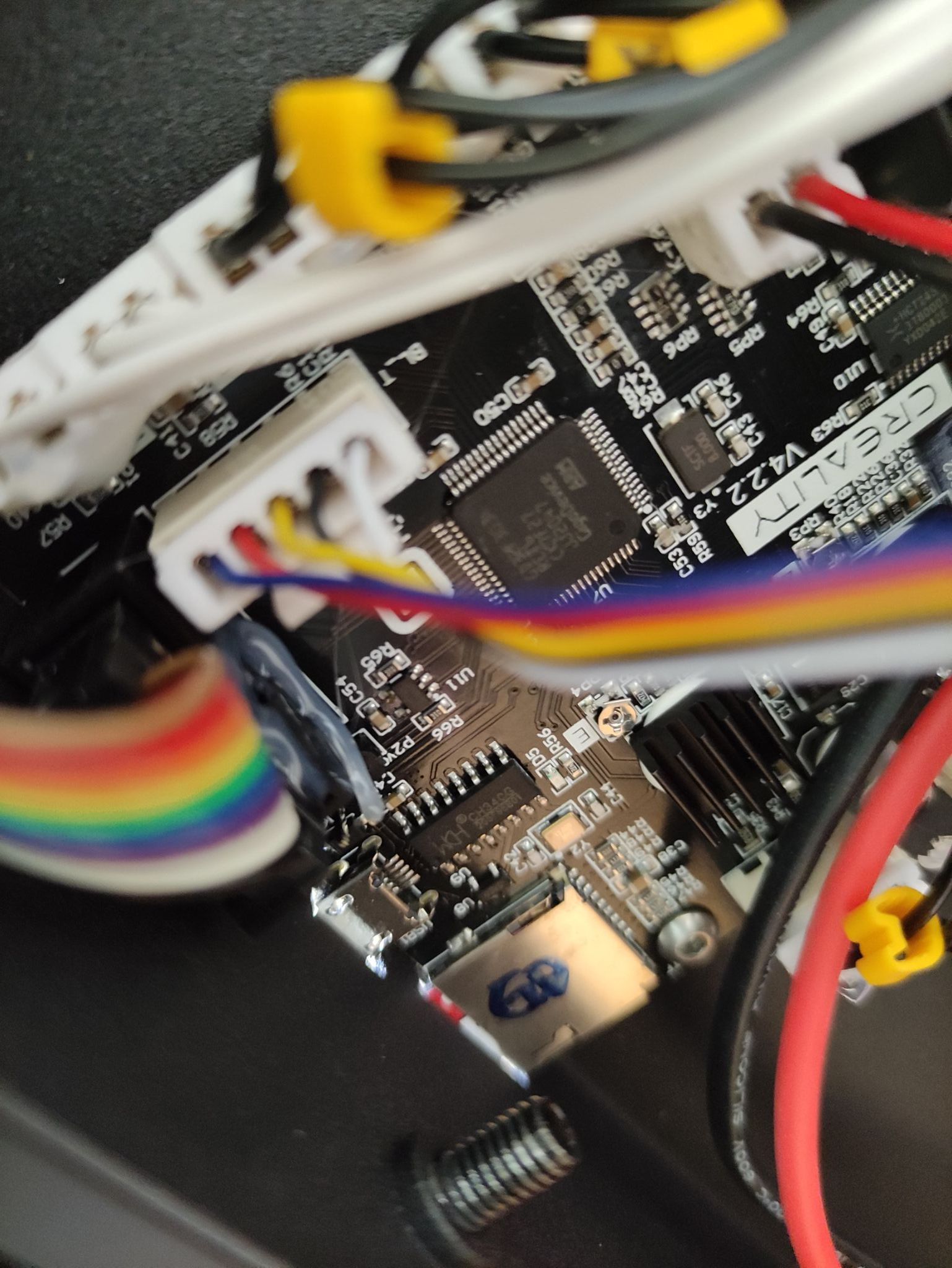

Le buzzer n'est pas sur la carte mère mais au dos de la carte qui supporte l'écran. Je peux donc affaiblir le bruit avec mes doigts, ce qui est pratique pour 2-3 tests mais moins sur un print de 12h...
J'ai quand même essayé un firmware avec un autre nom mais il ne se passe rien de plus (cela étant j'ai plus d'écran).
Quant à la carte SD, ce n'est pas celle reçue avec cette imprimante. Par contre je ne sait pas si c'est celle reçue avec mon ancienne imprimante ou celle achetée en plus. Elle fait 8Go car mon autre imprimante ne lit pas les carte de 32Go. Elle fonctionne ou tout du moins fonctionnait encore il y a quelque jours sur une imprimante et ce matin sur mon pc.

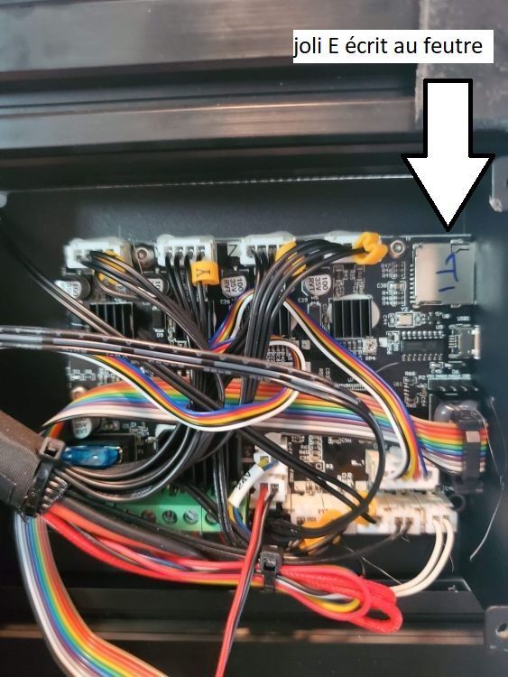

Salut,

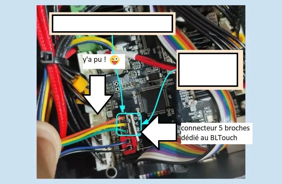

Je commencerais par vérifier si les TOUS connecteurs, pas seulement ceux de l'écran, sont bien branchés (coté carte-mère et coté écran), quitte à les enlever pour les remettre.
J'ai préparé différents firmwares à partir de la dernière version stable de Marlin (V2.0.9.3). Pour ces versions, je n'ai pas ajouté le BLtouch, donc dans un 1er temps, il faudrait le débrancher pour vérifier si ton imprimante fonctionne à peu près dans sa version d'origine:
Voici les explications sur les différentes versions:
V1: la lettre sur le lecteur de carte µSD est un A,B ou H. Le buzzer est activé firmware-V1_TMCBuzzerSsBLTouch.bin
V2: la lettre sur le lecteur de carte µSD est un A,B ou H. Le buzzer est désactivé firmware-V2_TMCSsBuzzerSsBLTouch.bin
V3: la lettre sur le lecteur de carte µSD est un C ou E. Le buzzer est activé firmware-V3_A4988BuzzerSsBLTouch.bin
V4: la lettre sur le lecteur de carte µSD est un C ou E. Le buzzer est désactivé firmware-V4_A4988SsBuzzerSsBLTouch.bin
Si l'inscription est GR, d'après ce sujet, je partirais sur la version V3 ou V4. Attention, le risque, c'est que les moteurs tournent dans le mauvais sens. Du coup, la 1ère chose à vérifier, c'est un déplacement manuel de l'axe X ou Y par exemple. Si le sens est inversé, il faudra tester la V1 ou V2
Bien évidemment, après transfert du firmware, il faudra valider l'initialisation de l'eeprom.
Si tu as trouvé un firmware qui semble fonctionner, on pourra ensuite s'attaquer au BLTouch.
@Al3an
Dans un premier temps as-tu essayé les firmwares officiels de Creality ? => choisir le lien «Accessory Firmware» et non celui correspondant au modèle générique (Ender Series Firmware) 😉. Bien que basés sur une version pas aussi récente que la v2.0.9.3 de Marlin, généralement ils sont fonctionnels.
Lire le fichier au tout début de la liste (PDF), récupérer le zip correspondant à ton modèle d'imprimante. Le décompresser et installer via la carte SD celui n'ayant pas le nom «with adapter» (sauf si tu as connecté l’add-on sur le connecteur écran  mais dans ce cas tu n'aurais plus de son) et correspondant à la version de la carte (v4.2.2) (pour une Ender5 pro ce serait donc celui portant le nom: Ender-5 ProMarlin2.0.6HW4.2.2ALTE137.bin )
@pommeverte sur le lecteur de carte pourrait être écrit au feutre GD (GigaDrive), pas GR (ou alors c'est encore un nouveau modèle 😉 ).

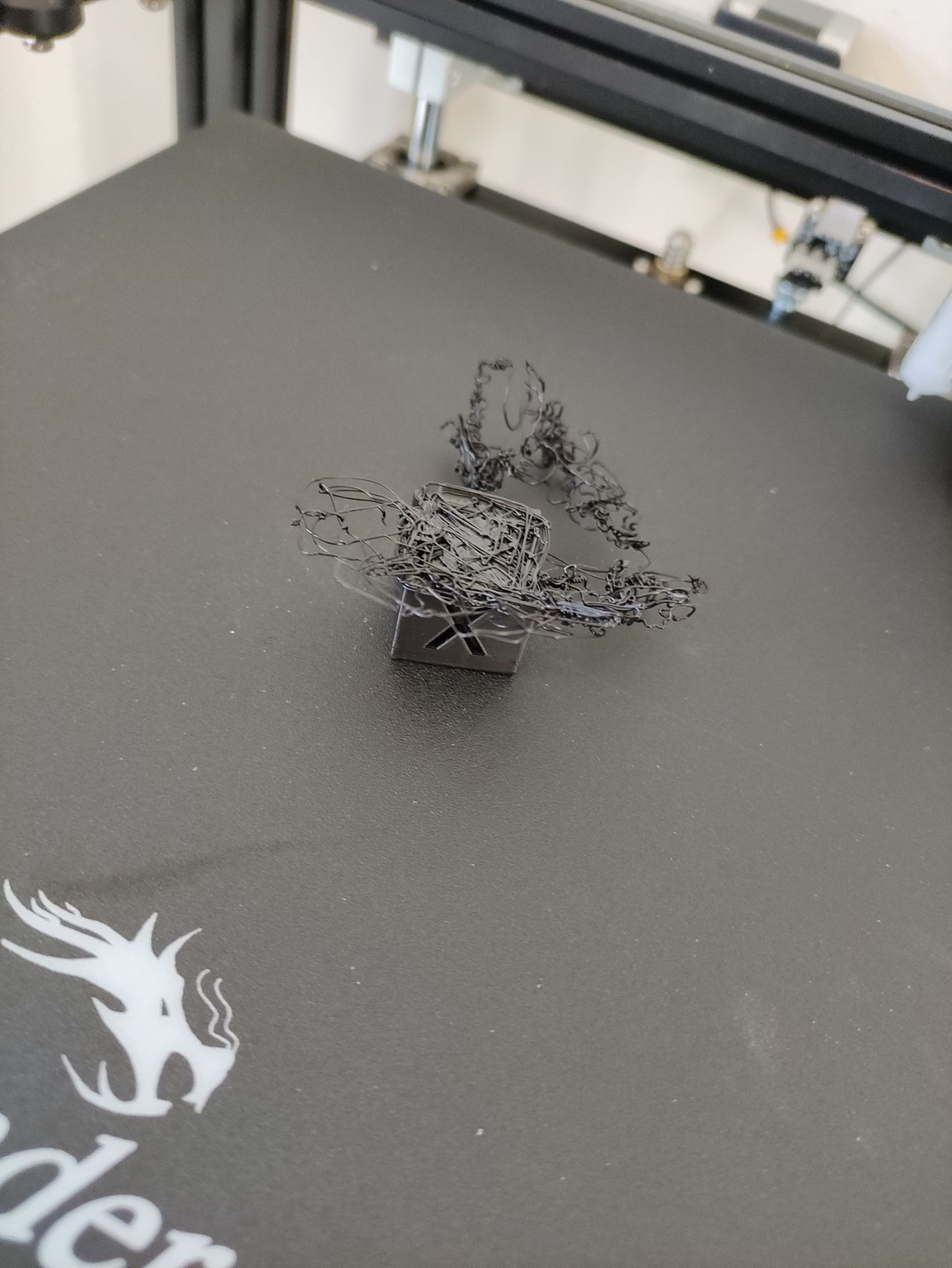

Et la bim, nickel... Ou presque..
Impossible de lire convenablement les cartes sd. J'utilise deux cartes qui fonctionnent sur mon autre imprimante mais sur celle là, pas moyen... Elle perd la boule ça affiche les fichiers puis ca disparaît...
Bien évidemment impossible d'envoyer une impression test, au mieux elle se lance puis s'arrête au bout de quelques secondes.
Oups chef, y'a mon doigt qu'a dérapé 😅
Il y a 13 heures, pommeverte a dit :
Il me semblait que c'était clair
bah non... 😆 Je pensais que tu me demandais le nom de ma carte affichée sur mon PC...
Mais il est bien écrit GD. Donc une  version 3 ou 4.

J'ai pu passer à la V3 mais avec les moteurs qui fonctionnaient dans le "mauvais sens". (En tout cas, sens inverse à ce que j'avais avant le passage à la V3).
J'ai essayé de passer à la V1, comme indiqué, mais je n'ai vu aucun changement sur le menu de l'imprimante... Et les moteurs tournent dans le même sens que le V3...
Mais vous serez heureux de savoir que cette version me permet de lire toutes mes cartes sd..., bon... C'est pas encore ca mais ca avance!

Désolé d'étre aussi évasif, j'ai rien noté. Mais mon expérience peut aider
Quand j'ai installé le CR touch sur ma ender 5 pro, j'ai suivi la procédure renseigné dans le guide line fournit, avec un lien pour charger un upgrade du firmware avec une option "BL touch".
A la mise en route, l'imprimante c'est mise a couiner. En fouinant à droite a gauche j'ai lue qu'il étais recommandé de faire une mise a jour complété du firmware de la carte mére. J'ai cherché sur le site de creality avec les references de ma carte mére (c'est marqué dessus) et j'ai trouvé dans un repertoire 4 versions dédié à celle ci. 2 pour BL touch (je me rapelle plus la différence entre les 2, un avec capteur de filament et l'autre sans je crois). j'en ai chargé une (celle avec capteur), flashé la carte mére et rien, plus de couinement mais pas d'affichage non plus, j'ai chargé l'autre et miracle sa à fonctionné.
Tout ca pour dire qu'il à une solution. Peut de retour sur cette imprimante, j'ai pas trouvé directement des tutos en francais qui me tienne la main, mais en cherchant un peu et en étant méthodique tu devrais pouvoir t'en sortir.
D'abord trouver chez créality le derniere version du firmware de sa carte mére avec les options nécéssaire et si il ne se passe rien, changer sa SDcard, la formater avant de copier le fichier dessus, etc..

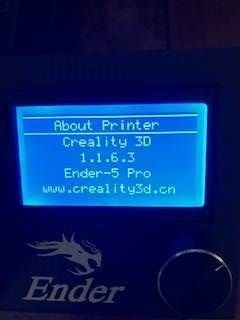

Il y a 2 heures, Al3an a dit :
existe-il un moyen de savoir si je suis sur la V1 ou la V3?
oui et non, si tu te connectes avec un ordinateur en USB et que tu envoies la commande M115 dans Pronterface par exemple, alors tu auras des infos sur le firmware

Cela voudrait dire que les V1 ou V3 seraient bonne? (et que du coup la version creality inadaptée?)
Sur mon lecteur de carte les lettres sont GD.

Ah, c'est donc très semblable. J'ai pas de pc portable et ma tour est loin de l'imprimante. Pour le moment on va chercher sans. Si jamais on bloque je ferais un peu de manutention...
Je vais remettre la V3 et si le déplacement correspond bien à ce que dit pommeverte, je tenterai d'avancer un peu en reglant le plateau manuellement et en faisant une impression.

Si ça fonctionne, alors voici la version V7 pour le BLtouch, en le câblant sur le connecteur dédié (je cherche une photo pour qu'on se comprenne bien 😅) firmware-V7_A4988BuzzerBLTouch.bin
Ayé, j'ai trouvé une photo: bien sûr, il faudra débrancher le connecteur du fin de course Z, et probablement le décaler/enlever de la structure pour ne pas gêner mécaniquement.

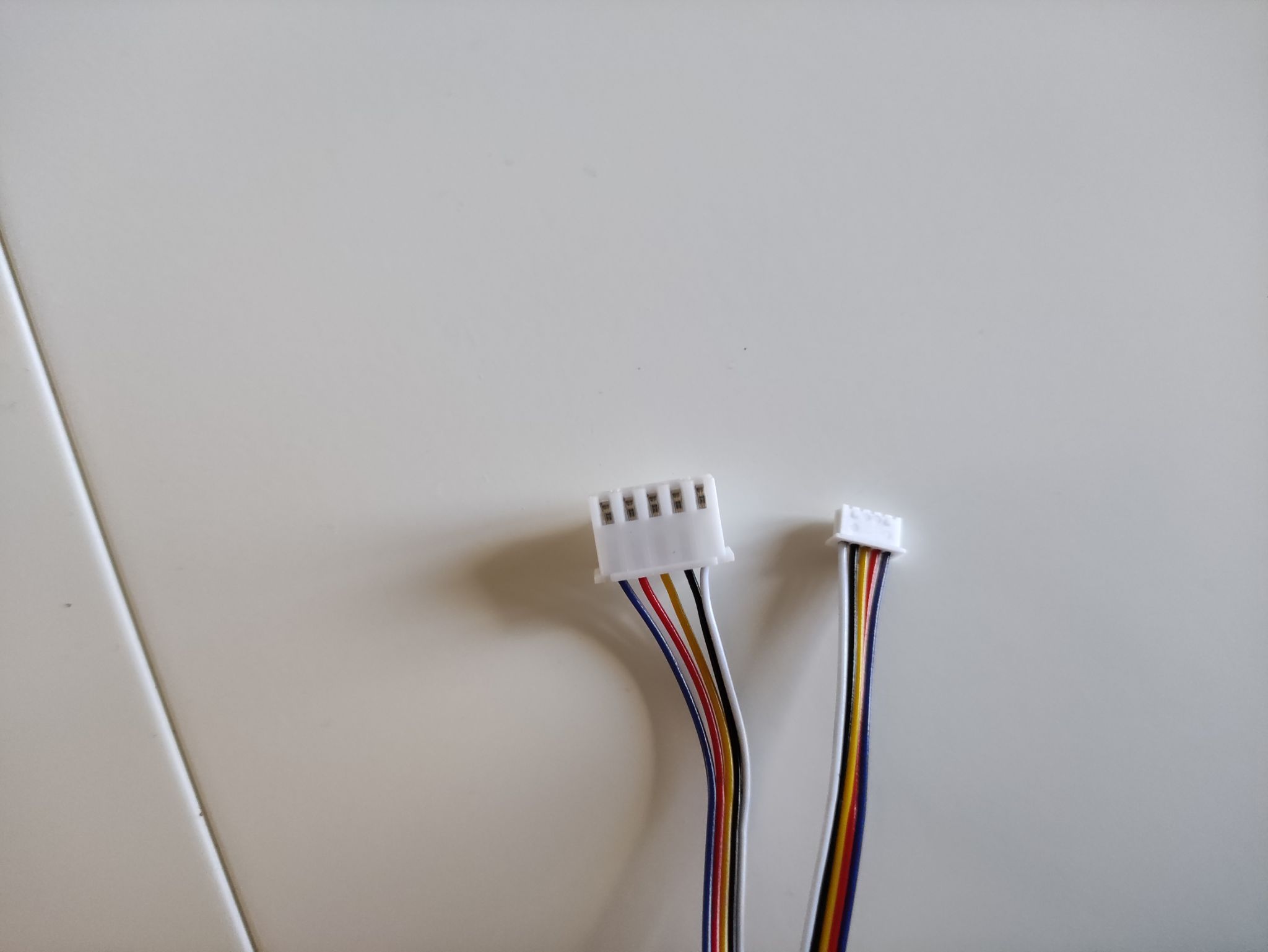

Par contre, est-ce que tu peux fournir des photos du câble de ton BLTouch (coté connecteur qui va sur la carte-mère et coté BLTouch), parce qu'il ne faut pas se fier aux couleurs des fils... 😉

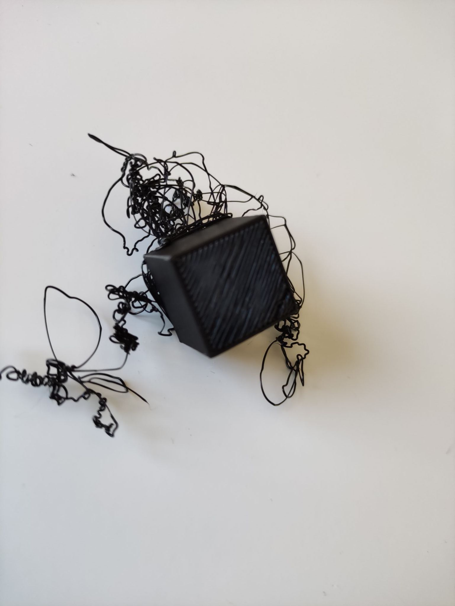

C'était bien parti... même pour une machine moitié réglée et sans extrudeur calibrée...
Probablement un mauvais réglage du plateau, plus qu'un problème d'extrusion si je fais pas erreur.
Je suis resté bien sagement devant les première minutes et puis je suis parti... Forcément j'étais pas là pour voir ce petit spectacle
Pour le Bltouch, des photos.
Je l'avais connecté comme ça sur la version 1.1.1 (de creality, celle qui ne lit pas les cartes sd) et ça fonctionnait... enfin, je pouvais pas enregsitrer les réglages, mais ca faisait des cycles normaux.
J'imagine que c'est comme ca qu'il faut le brancher (2eme photo, pas la 1ere 🤣)?

il y a 14 minutes, Al3an a dit :
C'est typiquement le cas d'une pièce qui s'est décollée du plateau pendant l'impression.
Un bon nettoyage de la surface à l'alcool isopropylique ou plus simplement au liquide vaisselle. Pour assurer le coup, tu pourrais ajouter une bordure de 5 ou 10 lignes.
J'ai ajouté le babystep dans le firmware: lors de l'impression de la couche initiale, si tu "double-cliques" sur le bouton de l'écran, tu pourras écraser plus ou moins (pas de 0.025mm) la couche initiale.

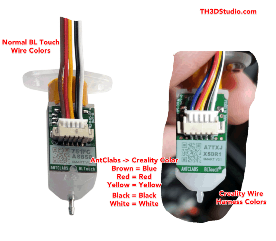

D'après de que j'ai vu/lu, ton câble correspondrait à un CRtouch et non à un BLtouch. Pourrais-tu ajouter une photo du câblage sur le XXtouch? un truc comme ça:

Intéressant, c'est bien un câble de CR touch (que je voulais installé au début), mais ça c'est mit à buzzer non stop. Je me suis demandé si ce n'était pas la faute d'un branchement avec le CRtouch, alors j'ai remplacé le CR par un BL. Comme les câbles étaient identiques, j'ai juste changé le matériel. Bon ca n'a rien changé et je suis venu ici...
Mais mes câbles CR et  BL sont identiques (2eme photo le câble fourni avec le BL qui est donc en stand by dans sa boîte).
La V7 doit changer quelque chose sur le menu sur l'imprimante? Si elle prend en compte le Bl touch, comment le régler? Dans la version 1.1.1 il y avait un menu dédié. La je vois rien. Mais j'ai toujours du mal a identifier si l'imprimante à bien flasher ou si je suis encore sur le précédent firmware installé...
il y a 25 minutes, Al3an a dit :
bizarre, pour moi, les couleurs sont complètement inversées par rapport au câble standard de Antclabs. Bon, normalement, il n'y a qu'à brancher.
tu n'as pas un menu "à propos"? un truc comme ça mais en français où j'ai ajouté le n° de version:
firmware-V8_A4988BuzzerBLTouchMenuZoffset.bin

Effectivement j'étais resté sur la V3. En fait pour que je puisse changer de version, je dois remettre la V1.1.1 avant de pouvoir en mettre une autre...
