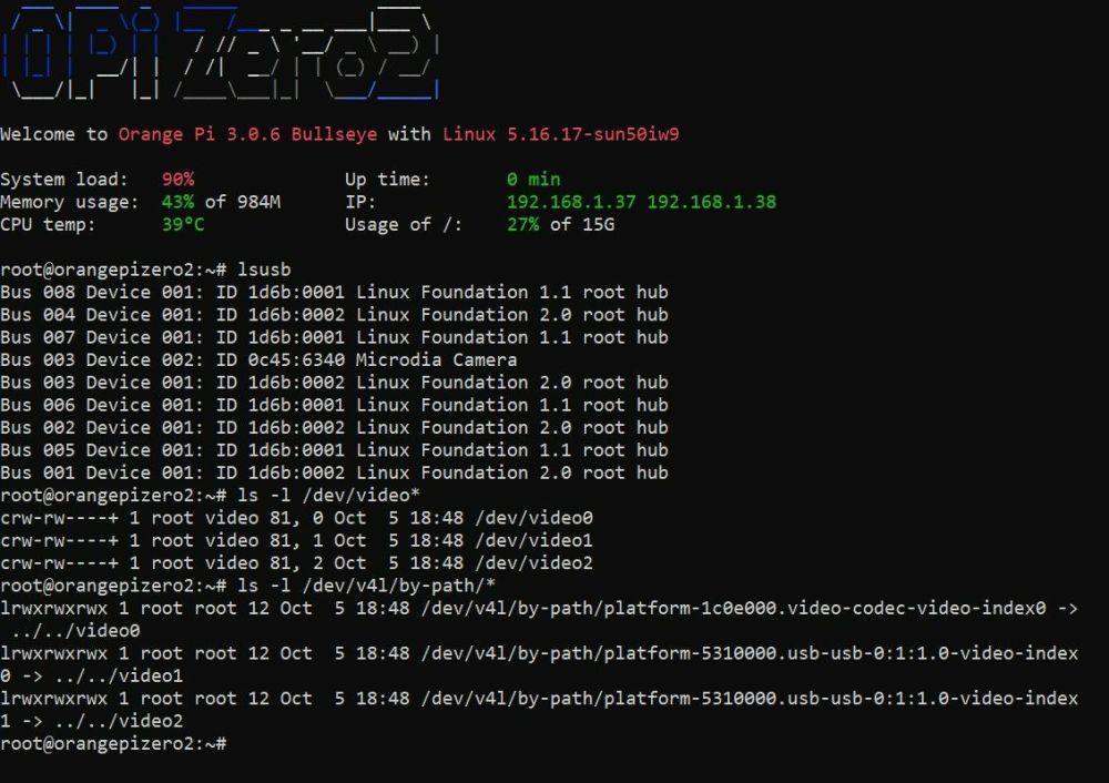

fran6p Posté(e) Octobre 4, 2022 Auteur Posté(e) Octobre 4, 2022 Dans ton test pour la caméra, sur une carte OrangePi Zero2, le périphérique /dev/video0 est réservé pour la sortie HDMI de la carte. Voir cette remontée de bug sur mon dépôt Github : https://github.com/fran6p/OPiz2/issues/1 Dans ta ligne de test de mjpg-streamer, ajoute le périphérique video à utiliser avec : -d /dev/video1 après les options (ou avant ça n'a pas d'importance) -i et -o Le script de mon dépôt, 3-install-octoprint.sh est à jour et contient cette correction

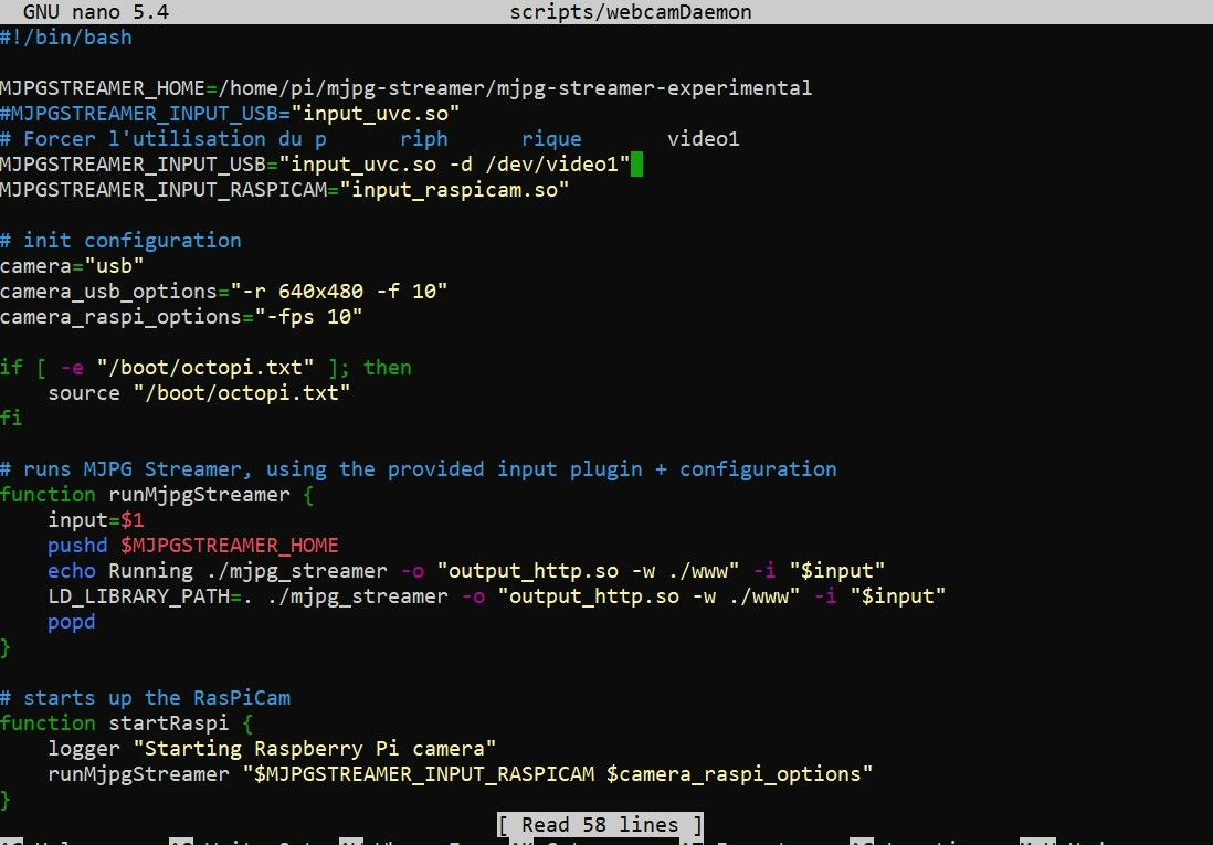

fran6p Posté(e) Octobre 5, 2022 Auteur Posté(e) Octobre 5, 2022 Pas grand chose à faire même pour un «nul» de la ligne de commande 1) Se connecter en ssh sur la OPiz2 en utilisateur «pi» (avec son mdp qui va bien) 2) Modifier le ficher webcamDaemon (situé dans le dossier scripts de l'utilisateur pi: il appartient à pi:pi et est exécutable) nano scripts/webcamDaemon 3) Ajouter dans la 3ême ligne (MJPGSTREAMER_INPUT_USB="input_uvc.so") avant le dernier guillemet une espace puis -d /dev/video1 (une espace entre -d et /dev…) pour obtenir la ligne suivante : MJPGSTREAMER_INPUT_USB="input_uvc.so -d /dev/video1" 4) une fois cette modification faite, enregistrer le fichier soit CTRL+O puis CTRL+X soit CTRL+X, répondre Y(es) pour confirmer 5) On pourrait relancer le service webcam mais on va faire plus «brutal»: sudo reboot 6) Tester si la camera fonctionne désormais sinon tu le diras 1
vap38 Posté(e) Octobre 5, 2022 Posté(e) Octobre 5, 2022 (modifié) Salut @fran6p merci pour ton aide j'ai fait la modification et rien toujours pas de caméra ? ci-joint mon fichier modifié, je vais acheter un Raspberry Pi 4 au moins pas de problème car Orangepi c'est vraiment instable. En exemple j'avais un clone d'une carte SD qui fonctionnait très bien et en voulant l'utiliser j'avais comme message sur le serveur erreur 503. a+ Modifié (le) Octobre 5, 2022 par vap38

vap38 Posté(e) Octobre 5, 2022 Posté(e) Octobre 5, 2022 J'ai essayé tous les ports USB la caméra est reconnu sur tous les ports sans soucis. j'ai modifié video1 par video2 pas de changement rien pas de vidéo ? ci-joint les tests. Je commande chez AMZ le rpi 4 avec 4 giga c'est le seul disponible à 179 + le port. c'est pas donné Conclusion d'après ce que j'ai compris Orangepi zero2 c'est zéro pinté pour l'instant pour la web cam. Je ne comprends pourquoi pour certain ça fonctionne ! j'ai un gros doute du genre hier ça fonctionnait aujourd'hui c'est la galère. Si j'ai bien compris tu as abandonné cette carte Orange zéro 2 ? tu as bien raison rien de tel qu'un Raspberry Pi tu compile et ça fonctionne Que pouvons faire avec nos cartes ORANGE une animation lumineuse pour Noël avec des Leds...

fran6p Posté(e) Octobre 6, 2022 Auteur Posté(e) Octobre 6, 2022 (modifié) Le 05/10/2022 at 18:09, vap38 a dit : Je ne comprends pourquoi pour certain ça fonctionne ! Dérouler Moi non plus Le 05/10/2022 at 18:09, vap38 a dit : Si j'ai bien compris tu as abandonné cette carte Orange zéro 2 ? Dérouler Non, ça fonctionne chez moi y compris les webcams Mais pour un prix un peu plus élevé que la Orange Pi Zero 2, je teste (entre autres) le matériel de Bigtreetech (carte RPi4 + carte CB1 (une Raspberry CM4 moins performante et «incomplète» (ne gère pas les connecteurs DSI / CSI)), leur dernière version du système d'exploitation est fonctionnel. Le contrôleur de la carte CB1 étant un H616 (comme celui de la OPiz2) ne fonctionne pas avec les kernels Raspberry OS ni directement avec des distributions type Octopi, … Franchement c'est du bon matériel (il chauffe tout de même un peu l'hiver arrivant, ce n'est pas plus mal) , le connecteur GPIO est identique à celui des RPi. Cerise sur le milkshake, ça revient moins cher qu'un Raspberry Pi, la carte CB1 peut être remplacée par une Raspberry CM4 (j'en ai trouvées chez un revendeur allemand). TeachingTech a fait une vidéo sur ce matériel, il n'y a pas longtemps : Sinon comme je l'avais dit dans mon précédent message et comme le dit @trotro, consulte le site français Kubii qui de temps en temps a un peu de stock parce que ≃180€ pour une Raspberry Pi, c'est, je trouve, «abusé» (peut-être devrais-je mettre aux enchères mes RPi4, RPi3, RPi400, RPi0-v2 ?). EDIT: Je viens de m'apercevoir que sur ta copie d'écran, tu es connecté en utilisateur «root». Ça n'a peut-être pas d'incidence mais … Modifié (le) Octobre 6, 2022 par fran6p

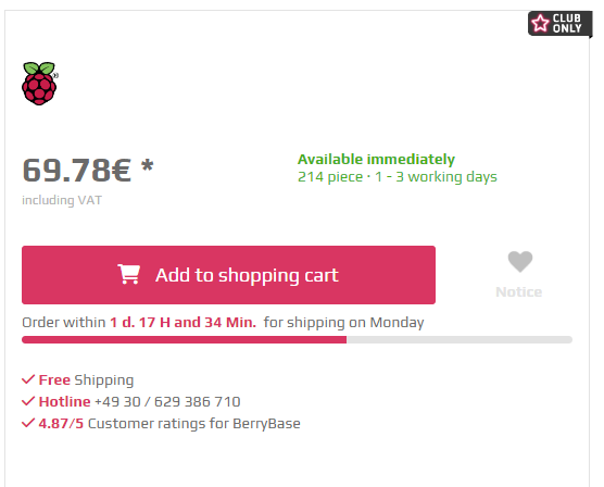

fran6p Posté(e) Octobre 22, 2022 Auteur Posté(e) Octobre 22, 2022 Le 22/10/2022 at 11:50, Poisson21 a dit : car trouvé un CM4 à bon prix c'est mission impossible en ce moment. Dérouler J'en ai eu à prix «normal» (tarifs officiels obligatoires pour les revendeurs officiels) sur un site allemand, Berrybase (il faut juste demander à adhérer au club pour pouvoir ensuite acheter), site trouvé via rpilocator.com. Les frais de port sont de ≃ 15€, il vaut donc mieux passer une «grosse» commande sinon le prix d'une CM4 en est augmenté Dommage que le choix des modèles soit réduit, j'en cherchais un lite mais avec Wifi, pas trouvé donc pris un lite sans eMMC ni Wifi + un Wifi et eMMC. Les cartes CM4 ne sont pas évolutives, il faut donc dès le départ choisir la bonne (quantité de RAM, Wifi ou pas, présence ou pas eMMC). Leur gros avantage est leur taille réduite (≃ 55x40mm) mais leur gros inconvénient est de nécessiter une base d'accueil (BTT Pi4B, cartes de développement, cartes Waveshare ou des cartes contrôleur imprimante 3D type les BTT Manta). 1
methylene67 Posté(e) Octobre 22, 2022 Posté(e) Octobre 22, 2022 Le 22/10/2022 at 13:50, fran6p a dit : J'en ai eu à prix «normal» (tarifs officiels obligatoires pour les revendeurs officiels) sur un site allemand, Berrybase (il faut juste demander à adhérer au club pour pouvoir ensuite acheter), site trouvé via rpilocator.com. Les frais de port sont de ≃ 15€, il vaut donc mieux passer une «grosse» commande sinon le prix d'une CM4 en est augmenté Dérouler C'est bizarre, car j'ai sourcé sur ce même site (les liens de rpilocator and co partagé par @Savate que je remercie) pour monter une Voron 2.4 avec une Manta M8P (j'avais hésité avec le module CM1, toujours @Savate m'avait dit que tu en avais un en test avec une Manta, et vu ton message je ne regrette pas d'avoir opté pour un CM4), et pour ma part je n'ai pas de frais de livraison, en tout cas c'est ce qu'ils annoncent (pas encore commandé). Par contre ils faut bien être "membre du club". En effet, les revendeurs non officiels abusent, sur Ali le même est à 100 € +
fran6p Posté(e) Octobre 23, 2022 Auteur Posté(e) Octobre 23, 2022 (modifié) J'ai commandé en deux fois, à chaque fois une CM4 (différente dans chaque, la première une CM4 lite no Wifi no eMMC, 2 Go de RAM, la seconde une CM4 2Go RAM, Wifi et eMMC 32 Go) et j'ai eu =15€ (14,90€() de frais de ports à chaque commande : Le montant de chaque commande était pourtant supérieur à 29€ Je pense mais mon allemand est un peu rouillé que les frais de port «gratuits» s'applique à une commande pour l'Allemagne pas pour les autres pays européens (et la TVA est évidemment calculée sur le montant total (matériel + FDP) ). Même avec les frais de port en sus, ça reste moins cher que le prix pratiqué par certains margoulins… Si je voulais me faire un peu d'argent «facile» je revendrais ma «collection» de RPi (des 0v2, des 3B, des 4, un 400). J'en ai vendu un (RPi3B+) à un modérateur ici pour 30€ frais de port inclus pour son robot Wall-e Modifié (le) Octobre 23, 2022 par fran6p
methylene67 Posté(e) Octobre 24, 2022 Posté(e) Octobre 24, 2022 Mais c'est que tu as tout à fait raison, non d'un petit bonhomme (ou plutôt pingouin ), j'attendais la validation du club, et en effet ils te rajoutent 15 € de DHL (que tu peux descendre à 6 € en prenant la poste allemande). Mais tout de même ... free shipping chez moi ça veut dire 0 €. M'enfin, cela reste toutefois toujours moins cher et plus rapide que sur Aliexpress. J'ai pris exactement le même que toi (2ème partie, le CM4 2 G / 32 Go), même si la mémoire flash restera inutile, vu l'écart de prix avec les autres, étant donné qu'il me faut le wifi, et pas de version avec wifi sans mémoire flash (bien dommage). Le 23/10/2022 at 12:20, fran6p a dit : à un modérateur ici pour 30€ frais de port inclus pour son robot Wall-e Dérouler Une très belle réalisation en effet. Par contre je ne sais pas trop ce que modère Francis, mais il reste d'une très grande aide notamment dans la section en question (et pas que
