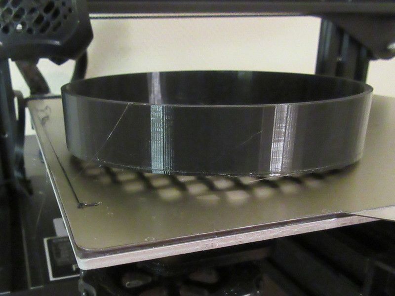

bp006 Posté(e) Avril 13, 2022 Partager Posté(e) Avril 13, 2022 Bonjour a tous, Bien que la (les) première couche aient été corrects je constate ce matin qu’une partie de la pièce s’est décollée. Au lieu d’imprimer a 240 comme j’en ai l’habite avec cette matière, je suis descendu a 230, pour réduire les cheveux d’ange. Le plateau PEI avait été dégraissé correctement avant l’impression. Avez-vous une ou des pistes pour résoudre ces problèmes ? Lien vers le commentaire Partager sur d’autres sites More sharing options...
divers Posté(e) Avril 13, 2022 Partager Posté(e) Avril 13, 2022 T° du plateau ? Lien vers le commentaire Partager sur d’autres sites More sharing options...
bp006 Posté(e) Avril 13, 2022 Auteur Partager Posté(e) Avril 13, 2022 il y a une heure, divers a dit : T° du plateau ? 60° Lien vers le commentaire Partager sur d’autres sites More sharing options...
RFN_31 Posté(e) Avril 13, 2022 Partager Posté(e) Avril 13, 2022 Bonjour, peut-être en montant à 65 ou 70°c... Sinon avec de la laque. 1 Lien vers le commentaire Partager sur d’autres sites More sharing options...
divers Posté(e) Avril 13, 2022 Partager Posté(e) Avril 13, 2022 En général je suis entre 80 et 90° 1 1 Lien vers le commentaire Partager sur d’autres sites More sharing options...
jcjames_13009 Posté(e) Avril 13, 2022 Partager Posté(e) Avril 13, 2022 (modifié) Salut J'aurais tendance à dire comme @divers Normalement sur la bobine de filament tu dois avoir les plages de températures buse et plateau recommandées. Exemple : PETG Prusa -> Buse 240°C-260°C / plateau 70°C-90°C. PLA Prusa -> Buse 206°C-225°C / Plateau 40°C-60°C. Une bonne base de départ est le milieu de chaque plage. Ensuite tu ajustes en fonction du résultat de ton impression @+ JC Modifié (le) Avril 13, 2022 par jcjames_13009 1 Lien vers le commentaire Partager sur d’autres sites More sharing options...
Alpes86 Posté(e) Avril 13, 2022 Partager Posté(e) Avril 13, 2022 Salut, en plus de la température du plateau, une petite bordure peut également aider . 2 1 Lien vers le commentaire Partager sur d’autres sites More sharing options...
bp006 Posté(e) Avril 14, 2022 Auteur Partager Posté(e) Avril 14, 2022 Merci a tous pour ces réponses, je vais tester Lien vers le commentaire Partager sur d’autres sites More sharing options...
Savate Posté(e) Avril 14, 2022 Partager Posté(e) Avril 14, 2022 Et il ne faut pas oublier non plus de baisser la ventilation. 1 Lien vers le commentaire Partager sur d’autres sites More sharing options...
Avibrer Posté(e) Avril 14, 2022 Partager Posté(e) Avril 14, 2022 Le PETG est sensible aux variations de température. La surface de contact de ton objet avec le plateau est très fine. Tu devrais essayer avec un radeau. Le radeau de Cura se détache très facilement, les traces sont pratiquement invisibles 1 Lien vers le commentaire Partager sur d’autres sites More sharing options...
bp006 Posté(e) Avril 14, 2022 Auteur Partager Posté(e) Avril 14, 2022 Il y a 5 heures, Savate a dit : Et il ne faut pas oublier non plus de baisser la ventilation. baisser a peut prés de quel ordre? 50% ? Lien vers le commentaire Partager sur d’autres sites More sharing options...
jcjames_13009 Posté(e) Avril 14, 2022 Partager Posté(e) Avril 14, 2022 (modifié) il y a 19 minutes, bp006 a dit : baisser a peut prés de quel ordre? 50% ? Je ne sais pas pour la Ender 3 mais sur ma Prusa MINI+ je suis 30% (min) et 50% (max) pour du PETG. Alors que je suis à 100% pour le PLA A voir/confirmer avec un utilisateur d'Ender 3... @+ JC Modifié (le) Avril 14, 2022 par jcjames_13009 1 Lien vers le commentaire Partager sur d’autres sites More sharing options...
Savate Posté(e) Avril 14, 2022 Partager Posté(e) Avril 14, 2022 il y a 11 minutes, bp006 a dit : baisser a peut prés de quel ordre? 50% ? vu la forme de ta pièce et l'absence de ponts, ça doit pouvoir passer avec une ventilation entre 20% à 40% 1 Lien vers le commentaire Partager sur d’autres sites More sharing options...
Avibrer Posté(e) Avril 14, 2022 Partager Posté(e) Avril 14, 2022 95% de mes impressions sont réalisées en PETG. Pour toutes mes pièces la ventilation est réglée à 0%. 1 Lien vers le commentaire Partager sur d’autres sites More sharing options...
bp006 Posté(e) Avril 15, 2022 Auteur Partager Posté(e) Avril 15, 2022 merci a vous Lien vers le commentaire Partager sur d’autres sites More sharing options...
Idealnight Posté(e) Avril 15, 2022 Partager Posté(e) Avril 15, 2022 N'utilises pas de radeau au pire une bordure et appliques les différents conseils temp + ventilation. J'ai déjà imprimé une pièce dans le même genre (avec mon imprimante pas encore autant modifiée) bien plus fine en paroi sur la totalité de la hauteur de la ender 3 et ce sans bordure et ça passe 1 1 Lien vers le commentaire Partager sur d’autres sites More sharing options...
filament-abs.fr Posté(e) Avril 19, 2022 Partager Posté(e) Avril 19, 2022 Attention à la ventilation, c'est un point important. Imprimer en PETG demande des réglages très fins. Lors de l’impression d’un pont par exemple, il est nécessaire de ventiler. Pour le reste il faut couper la ventilation ou la mettre à 10% si votre imprimante le permet. Sur certaines imprimantes, la ventilation du hotend arrose également la buse. Impossible alors d’imprimer correctement avec du PETG. Parfois il est possible de fabriquer un cache afin d’empêcher le flux d’air d'arroser la buse. Diminuer la température pour supprimer les cheveux d'ange est une solution mais cela entraine des effets secondaires, comme de la délamination et la fragilisation de la pièce imprimée. Tous les PETG ne se valent pas à ce niveau, il faut en tester plusieurs avant d'abandonner et de considérer que son imprimante est fautive. On peut tenter de corriger ce souci en diminuant le débit: 4mm3/s maxi. 1 1 1 Lien vers le commentaire Partager sur d’autres sites More sharing options...
