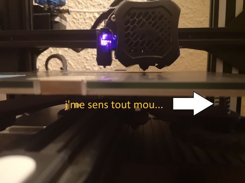

pommeverte Posté(e) Avril 20, 2022 Posté(e) Avril 20, 2022 Il y a 2 heures, I_Phil_Good a dit : on lance bien une vérif. du plateau de temps en temps pour qu'il se calibre ? on va dire quand tu as des problèmes d'adhérence de la couche initiale et que tu es sûr que ça ne vient pas de la propreté de ton plateau. Le plateau peut se dérégler plus rapidement si les ressorts ne sont pas assez raides. Je te conseille ces jaunes (non, je ne parle pas des chinois ) si tu as ce type de ressorts un peu trop mous du genou : Citation
fran6p Posté(e) Avril 20, 2022 Posté(e) Avril 20, 2022 Les plots en silicone remplacent les ressorts et se dérèglent encore moins
I_Phil_Good Posté(e) Avril 21, 2022 Auteur Posté(e) Avril 21, 2022 Il y a 15 heures, pommeverte a dit : Je te conseille ces jaunes (non, je ne parle pas des chinois ) si tu as ce type de ressorts un peu trop mous du genou J'en ai acheté, mais ils semblent trop longs car quand je les compressais jusqu'au max, le Y ne touchait plus son capteur de fin de course, je les ai viré pour remettre les originaux... J'ai ptête du rater un truc
pommeverte Posté(e) Avril 21, 2022 Posté(e) Avril 21, 2022 il y a 37 minutes, I_Phil_Good a dit : J'ai ptête du rater un truc Y'a des chances, parce que d'après cette photo, il suffit de desserrer les 2 vis pour monter le fin de course Z
hyoti Posté(e) Avril 21, 2022 Posté(e) Avril 21, 2022 Exact, dessérage avec une des clés allen fournies, après cela glisse sur le rail du profilé vers le haut ou le bas.
I_Phil_Good Posté(e) Avril 21, 2022 Auteur Posté(e) Avril 21, 2022 Ah ben voui, merci ! Tellement obvious en plus... Mais je savais pas, ca faisait qu'une semaine que je l'avais Prob résolu dfaçon, puisque j'ai viré la butée Z au profit du BLTouch. Vais pouvoir les remonter du coup
pommeverte Posté(e) Avril 21, 2022 Posté(e) Avril 21, 2022 il y a 4 minutes, I_Phil_Good a dit : Mais je savais pas, ca faisait qu'une semaine que je l'avais mauvaise excuse :
