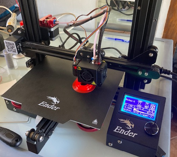

I_Phil_Good Posté(e) Avril 17, 2022 Partager Posté(e) Avril 17, 2022 (modifié) Hello à tous ! N° 1 J'ai vu sur plusieurs sujet ces infos : (image piquée a @fran6p) Permettant de déterminer mes drivers... Mais quand il n'y a rien d'inscrit sur le lecteur de carte SD, on fait comment ? La CM est une 4.2.2, chip ***RET6, soft 2.0.2.8. N°2 J'ai un BLTouch, et niveau firmware je suis bien perdu... En fait, j'avais acheté une 4.2.7 que j'ai mal flashée (trompé de firmware, je suis allé plus vite que la musique, j'aurai du attendre de m'instruire plus), du coup en ayant remis la 4.2.2 fourni avec l'Ender, pas envie de faire de bêtise. J'ai l'écran d'origine, est-ce limitant pour le BLTouch ? Il m' semble lire qu'il fallait débrancher le capteur d'axe Z si BLTouch, faut-il aussi le démonter pour éviter d'éventuel prob de butée ? Merci de vos réponses J'oubliais... J'ai en cours de commande une 4.2.7 et un écran couleur de la V2 (le full tactile étant un peu "polémique", j'ai préféré passer mon chemin). Je ferai donc aussi cet upgrade matériel et firmware quand je les aurais reçu (délais très long), mais envie d'apprendre et d'upgrader l'actuel en attendant et si besoin de revenir en arrière un jour par exemple, prêter/vendre etc... Modifié (le) Avril 17, 2022 par I_Phil_Good Lien vers le commentaire Partager sur d’autres sites More sharing options...

RFN_31 Posté(e) Avril 18, 2022 Partager Posté(e) Avril 18, 2022 (modifié) Bonour Visiblement, c'est ton offset Z qui n'est pas réglé. Quand le BL Touch vient palper le plateau, pour lui Z=0, mais pas pour ta buse. Cette différence est le Z Offset. Donc il te faut te déplacer pour mettre z=0 (ta buse doit être trop haute alors). Puis tu vas dans le menu Z Offset et tu descends ta buse jusqu'à faire le test de la feuille de papier. Quand s'est fait, sauve la valeur trouvée (save). Refais un Home Z puis descend à z=0, ta buse devrait être à une épaisseur de papier de ton bed. Modifié (le) Avril 18, 2022 par RFN_31 2 Lien vers le commentaire Partager sur d’autres sites More sharing options...
pommeverte Posté(e) Avril 18, 2022 Partager Posté(e) Avril 18, 2022 (modifié) il y a une heure, I_Phil_Good a dit : Oui, et quand il arrive au milieu, je sais pas pk il passe en preheating et seulement quand elle atteint les 200/60°, l'axe Z se fait avec le bltouch (2 allers-retours puis se positionne à +10mm). Ça, je préfère . Si la montée en température te gêne, alors voici un nouveau firmware firmwareV6-4.2.2.BLtouchDetFilNoPreHeat.bin qui n'impose pas de faire chauffer le plateau et la buse. Si j'ai ajouté cette contrainte, c'est parce qu'il est impératif de faire chauffer au moins le plateau avant de le palper pour établir la matrice de correction. Sinon, le plateau n'aura pas la même déformation (dilatation entre à 20°C et à 60°C et plus). il y a une heure, I_Phil_Good a dit : Je mesure X-45 et Y-6 J'ai mis à jour dans les nouveaux firmwares (version précédente sans préchauffage: firmwareV5-4.2.2.BLtouchDetFilPreHeat.bin) il y a une heure, I_Phil_Good a dit : Avec l'Ender ? oui car c'est un fichier Gcode. Il ne va rien imprimer puisqu'il n'y a pas de commande qui extrude le filament, il va simplement appliquer des commandes Gcode. il y a une heure, I_Phil_Good a dit : Je peux rien imprimer, j'en ai lancé une pour voir hier soir, le filament qui sort de la buse ne touche pas le plateau... J'imagine que la buse se retrouve à 2 ou 3 mm au dessus du plateau ce qui confirmerait l'hypothèse de @RFN_31. J'ai ajouté un nouveau menu pour te guider dans le réglage du Zoffset qui devrait se trouver ici: Configuration\Avancée\Position Sonde Z\ Assistant Sonde Z. Pour la sauvegarde, le menu devrait être : Menu Configuration \ Enregistrer config N'oublie pas l'histoire du double-clic pour affiner le déplacement de la buse. C'est également valable lorsque tu imprimes la couche initiale: tu peux modifier en live la hauteur pour écraser plus ou moins la couche afin d'avoir une bonne adhérence (voir cette vidéo). Rappel: pour appliquer la correction, tu as 2 solutions: 1- palper ton plateau à chaque début d'impression (long et probablement inutile): après le G28 de ton GCode de démarrage tu tapes G29 2- tu palpes ton plateau et tu enregistres le résultat (préférable et à refaire en cas de nivellement suspect): avant d'imprimer, tu envoies: G28 puis G29. Tu sauvegardes le nivellement avec la commande M500. Dans le Gcode de démarrage, après la ligne G28, tu tapes M420 S1. Si tu veux que le nivellement s'estompe après 2mm de haut, tu tapes M420 S1 Z2 Modifié (le) Avril 18, 2022 par pommeverte Lien vers le commentaire Partager sur d’autres sites More sharing options...

I_Phil_Good Posté(e) Avril 18, 2022 Auteur Partager Posté(e) Avril 18, 2022 Il y a 3 heures, pommeverte a dit : Voici donc la MAJ du firmware, sans pré-chauffage des éléments avant palpage. Les flashs de firmware ne fonctionnent pas. J'avais pris le premier maj avec les xy de mon BLTouch, avant de voir celui avec le babystep corrigé, mais j'ai beau formater correctement la SD, la mettre dans le lecteur, rien ne se passe au boot (lenteur puis init eeprom) et quand je lance le origine auto ca fait le préheat. Lien vers le commentaire Partager sur d’autres sites More sharing options...
pommeverte Posté(e) Avril 18, 2022 Partager Posté(e) Avril 18, 2022 (modifié) il y a 8 minutes, I_Phil_Good a dit : rien ne se passe au boot (lenteur puis init eeprom) à priori, c'est bon signe si il fait une init eeprom . Si tu avais la bonne idée de relier ton imprimante à un ordinateur, en envoyant un M115, on pourrait voir si le flash s'est correctement déroulé il y a 8 minutes, I_Phil_Good a dit : quand je lance le origine auto ça fait le préheat et par curiosité, as-tu attendu pour voir si la prise d'origine se faisait? Modifié (le) Avril 18, 2022 par pommeverte Lien vers le commentaire Partager sur d’autres sites More sharing options...
I_Phil_Good Posté(e) Avril 18, 2022 Auteur Partager Posté(e) Avril 18, 2022 il y a 10 minutes, pommeverte a dit : et par curiosité, as-tu attendu pour voir si la prise d'origine se faisait? Oui, et comme auparavant. il y a 10 minutes, pommeverte a dit : Si tu avais la bonne idée de relier ton imprimante à un ordinateur Vais essayer pour ce soir, mais mon install est vraiment pas prévu pour. Bon, en mode galère, c'est connecté et fonctionnel avec pronterface. Voila le resultat du M115 : Révélation FIRMWARE_NAME:Marlin 2.0.9.3 (Apr 17 2022 19:34:14) SOURCE_CODE_URL:github.com/MarlinFirmware/Marlin PROTOCOL_VERSION:1.0 MACHINE_TYPE:Ender-3 4.2.2 EXTRUDER_COUNT:1 UUID:cede2a2f-41a2-4748-9b12-c55c62f367ff Cap:SERIAL_XON_XOFF:0 Cap:BINARY_FILE_TRANSFER:0 Cap:EEPROM:1 Cap:VOLUMETRIC:1 Cap:AUTOREPORT_POS:0 Cap:AUTOREPORT_TEMP:1 Cap:PROGRESS:0 Cap:PRINT_JOB:1 Cap:AUTOLEVEL:1 Cap:RUNOUT:1 Cap:Z_PROBE:1 Cap:LEVELING_DATA:1 Cap:BUILD_PERCENT:1 Cap:SOFTWARE_POWER:0 Cap:TOGGLE_LIGHTS:0 Cap:CASE_LIGHT_BRIGHTNESS:0 Cap:EMERGENCY_PARSER:1 Cap:HOST_ACTION_COMMANDS:0 Cap:PROMPT_SUPPORT:0 Cap:SDCARD:1 Cap:REPEAT:0 Cap:SD_WRITE:0 Cap:AUTOREPORT_SD_STATUS:0 Cap:LONG_FILENAME:1 Cap:EXTENDED_M20:1 Cap:THERMAL_PROTECTION:1 Cap:MOTION_MODES:0 Cap:ARCS:1 Cap:BABYSTEPPING:1 Cap:CHAMBER_TEMPERATURE:0 Cap:COOLER_TEMPERATURE:0 Cap:MEATPACK:0 Cap:CONFIG_EXPORT:0 Lien vers le commentaire Partager sur d’autres sites More sharing options...
pommeverte Posté(e) Avril 18, 2022 Partager Posté(e) Avril 18, 2022 (modifié) C'est donc la version V4 avec pré-chauffage, donc celle que tu as flashée ce matin Peux-tu essayer le dernier firmware? Modifié (le) Avril 18, 2022 par pommeverte Lien vers le commentaire Partager sur d’autres sites More sharing options...
I_Phil_Good Posté(e) Avril 18, 2022 Auteur Partager Posté(e) Avril 18, 2022 il y a 4 minutes, pommeverte a dit : Donc celle que tu as flashée ce matin Oui, c'est bien le probleme, je n'arrive pas a flasher tes autres firmwares, notamment celui corrigé avec les bon XY du BLtouch et le no heat. Lien vers le commentaire Partager sur d’autres sites More sharing options...
pommeverte Posté(e) Avril 18, 2022 Partager Posté(e) Avril 18, 2022 As-tu une autre carte µSD, 32Go maxi formatée en fat 32, secteurs de 4096 octets? Peut-être que le nom du firmware est trop long, pourrais-tu le renommer? il faut simplement que le nom soit différent de la version V4. Lien vers le commentaire Partager sur d’autres sites More sharing options...
I_Phil_Good Posté(e) Avril 18, 2022 Auteur Partager Posté(e) Avril 18, 2022 il y a 8 minutes, pommeverte a dit : Peut-être que le nom du firmware est trop long Bien vu ! M115 : Révélation FIRMWARE_NAME:Marlin 2.0.9.3 (Apr 18 2022 16:49:52) SOURCE_CODE_URL:github.com/MarlinFirmware/Marlin PROTOCOL_VERSION:1.0 MACHINE_TYPE:Ender-3 4.2.2 EXTRUDER_COUNT:1 UUID:cede2a2f-41a2-4748-9b12-c55c62f367ff Cap:SERIAL_XON_XOFF:0 Cap:BINARY_FILE_TRANSFER:0 Cap:EEPROM:1 Cap:VOLUMETRIC:1 Cap:AUTOREPORT_POS:0 Cap:AUTOREPORT_TEMP:1 Cap:PROGRESS:0 Cap:PRINT_JOB:1 Cap:AUTOLEVEL:1 Cap:RUNOUT:1 Cap:Z_PROBE:1 Cap:LEVELING_DATA:1 Cap:BUILD_PERCENT:1 Cap:SOFTWARE_POWER:0 Cap:TOGGLE_LIGHTS:0 Cap:CASE_LIGHT_BRIGHTNESS:0 Cap:EMERGENCY_PARSER:1 Cap:HOST_ACTION_COMMANDS:0 Cap:PROMPT_SUPPORT:0 Cap:SDCARD:1 Cap:REPEAT:0 Cap:SD_WRITE:0 Cap:AUTOREPORT_SD_STATUS:0 Cap:LONG_FILENAME:1 Cap:EXTENDED_M20:1 Cap:THERMAL_PROTECTION:1 Cap:MOTION_MODES:0 Cap:ARCS:1 Cap:BABYSTEPPING:1 Cap:CHAMBER_TEMPERATURE:0 Cap:COOLER_TEMPERATURE:0 Cap:MEATPACK:0 Cap:CONFIG_EXPORT:0 Bon, je regarde ces nouveaux reglages ! Lien vers le commentaire Partager sur d’autres sites More sharing options...
