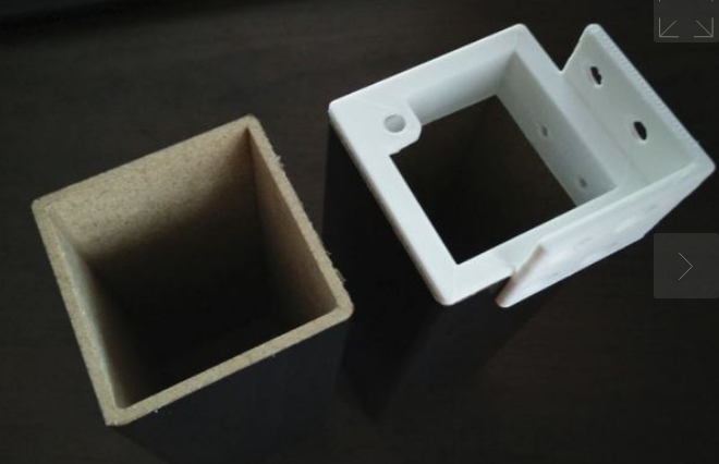

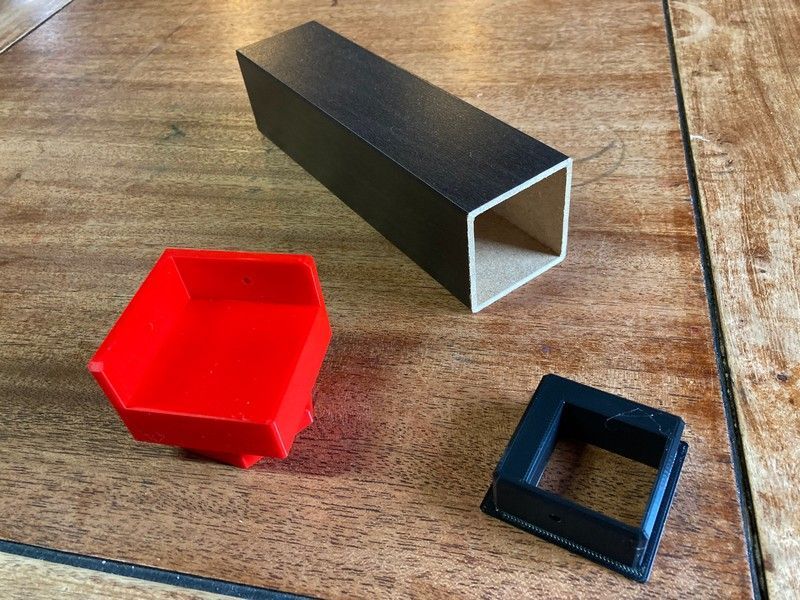

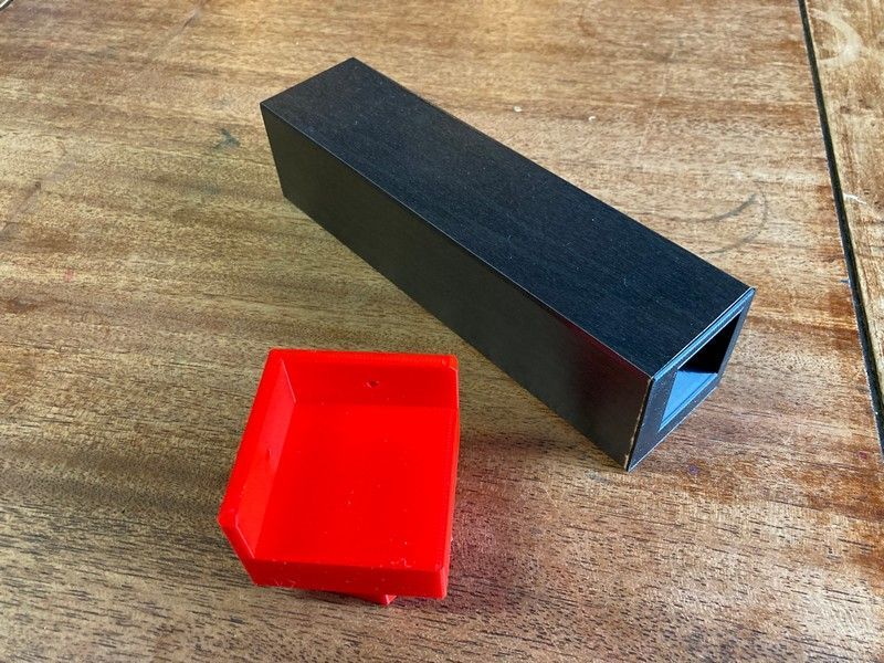

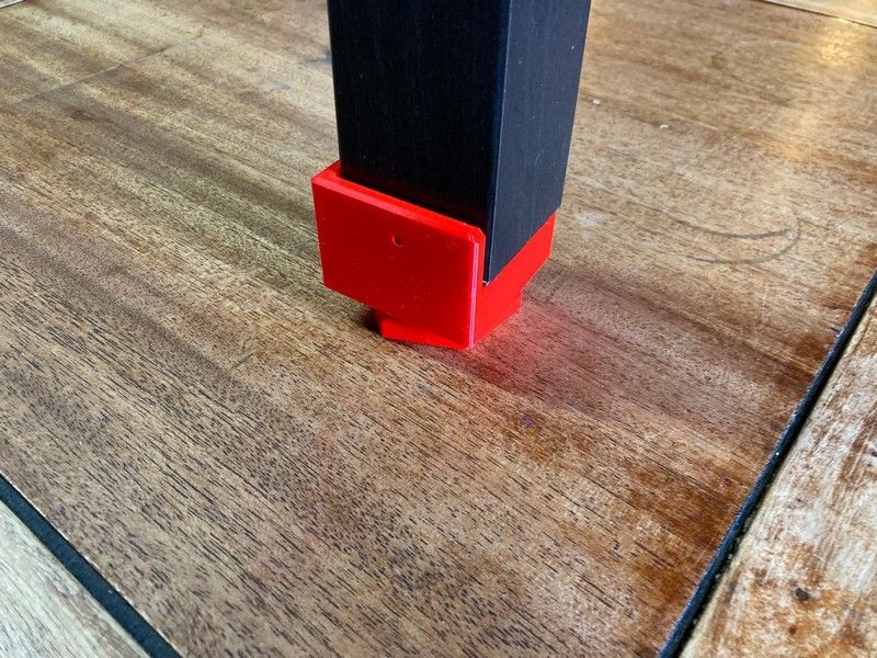

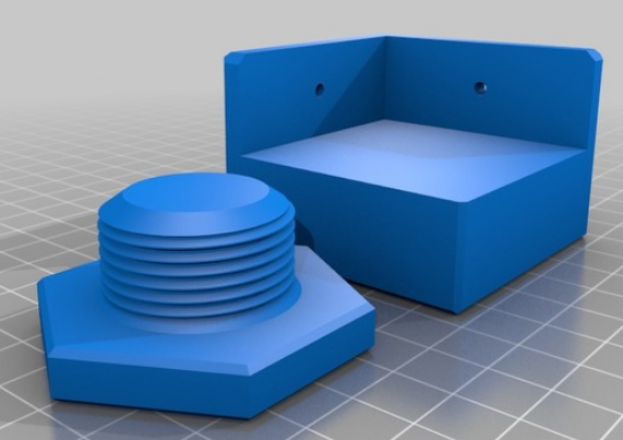

I_Phil_Good Posté(e) Juin 23, 2022 Auteur Posté(e) Juin 23, 2022 (modifié) Cool, merci Pour expliquer le contexte : J'ai donc des tables Ikea Lack que je couple pour faire un meuble à ma Ender. Pour la partie haute, ces pieds de seulement 40cm, sont trop courts (l'Ender faisant plus). J'ai donc coupé les pieds prévus pour le bas en 2 : Donc pour la partie haute j'utilise cette pièce pour joindre les pieds entre eux : https://www.thingiverse.com/thing:2071102 J'ai imprimé ces pieds pour la partie en contact au sol : https://www.thingiverse.com/thing:3495732 Le prob c'est que ces pieds ne seront pas fixé de façon assez solide/fiable aux pieds de la table qui sont creux, juste la paroi pour le maintien des 2 vis, c'est un peu light. C'est pour ca que j'aimerais modifier la pièce indiquée en haut comme suit : Supprimer le rouge ; Réduire l'épaisseur du vert à 1mm ; Augmenter l'épaisseur du jaune de seulement 2 cotés à 1cm (de façon a donner de la matière à la vis). L'idéal serait d'intégrer mon souhait directement au pied réglable, mais je les ai déjà imprimés Qu'en penses-tu ? . Modifié (le) Juin 23, 2022 par I_Phil_Good
pommeverte Posté(e) Juin 23, 2022 Posté(e) Juin 23, 2022 Il y a 5 heures, I_Phil_Good a dit : Qu'en penses-tu ? que si j'ai bien compris, ça doit ressembler à ça: (le fichier leg_leveler_v12_Degagemnt.STL est une variante du pied avec le taraudage débouchant pour faciliter l'impression (pas de supports). Je ne pense pas que la pièce soit beaucoup plus fragile ) LACK_Leg_Join_2x2 (modif).stl leg_leveler_v12_demande.STL leg_leveler_v12_Degagemnt.STL LACK_Leg_Join_2x4 (modif).STL

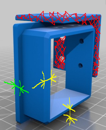

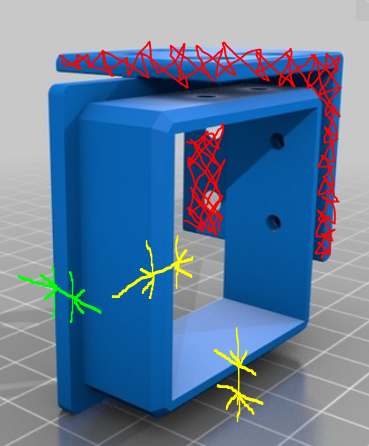

I_Phil_Good Posté(e) Juin 24, 2022 Auteur Posté(e) Juin 24, 2022 (modifié) En fait, pas de trous la ou il y a les blocs, mais bien les parois fines. En gros, comme sur ce schéma : Epaissir les parois ou il y a le jaune (sans trous de perçage), et laisser les parois où il y a les trous dans l'état où elles sont (car le carré servira a stabiliser l'ensemble à l'intérieur des pieds de table. On pourrait même alléger la matière sur les coté épais pour n'en laisser qu'au centre, juste pour donner de la matière a al vis sans charger en matière inutilement sur les coins. Le prob de laisser des trous sur les cotés épais, c'est que je ne sais pas si ils seront bien axés par rapport aux pieds réglables que j'ai déjà imprimés. C'est pour ca que je montrais l'ensemble a blanc (les 2 pièces dans le pied de table), ferai mes pré trous en me basant sur les trous du pied réglable. Modifié (le) Juin 24, 2022 par I_Phil_Good
pommeverte Posté(e) Juin 24, 2022 Posté(e) Juin 24, 2022 (modifié) Du coup, j'espère que ça correspond à ta demande: LACK_Leg_Join_2x2_ParoisOpposeesEp.STL Sinon, voici un gabarit de perçage: LACK_Leg_Join_2x2_gabarit.STL Modifié (le) Juin 24, 2022 par pommeverte
I_Phil_Good Posté(e) Juin 25, 2022 Auteur Posté(e) Juin 25, 2022 Hello ! Dsl de l'absence, ce que tu as fait est parfaaait Je lance l'impression d'un premier de test durant cette nuit et je teste un montage demain. Merci beaucoup !

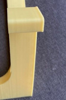

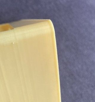

I_Phil_Good Posté(e) Octobre 18, 2022 Auteur Posté(e) Octobre 18, 2022 Bon, je reviens vers vous pour un petit souci technique... Le phénomène du pieds d'éléphant ! Je ne vous ferai pas l'affront de vous dire quel coté était sur le bed hein :D Bref, je sais que mon z-offset est un peu trop bas, j'ai aussi réglé l'extrusion a 120% sur le premier layer. Sur des PLA de plusieurs marques, de souvenir je suis a 210°, bed à 50° Un z-offset trop bas ne pourrait quand même pas poser prob sur plusieurs layers quand même ? En cherchant un peu, je trouve tellement de trucs regarder que j'ai l'impression que je dois rerégler la terre entière Si vous avez de bonnes pistes ? Merci à vous
fran6p Posté(e) Octobre 18, 2022 Posté(e) Octobre 18, 2022 il y a 6 minutes, I_Phil_Good a dit : Si vous avez de bonnes pistes ? Pour les éléphants effectivement c'est utile. Sinon je => 1
pommeverte Posté(e) Octobre 18, 2022 Posté(e) Octobre 18, 2022 Salut @I_Phil_Good , Pour le pied d'éléphant, habituellement les principales raisons sont: une température de lit trop haute. Dans ton cas, 50°C, c'est raisonnable un soucis avec la vis trapézoïdale. Il faut bien vérifier que les vis de l'accouplement moteur sont bien serrées et que les galets du Z soient bien réglés pour éviter des points durs. Tu peux également vérifier l'alignement du moteur avec la vis trapézoïdale, surtout si tu as un accouplement rigide Pour t'assurer que la couche initiale trop écrasée n'est pas la cause de ton soucis, il te suffit de changer la hauteur de buse avec le babystep. Comme ça tu sauras si c'est l'origine ou pas du problème
I_Phil_Good Posté(e) Octobre 19, 2022 Auteur Posté(e) Octobre 19, 2022 (modifié) @fran6pC'est malin Hello @pommeverte ! Il y a 14 heures, pommeverte a dit : une température de lit trop haute. Dans ton cas, 50°C, c'est raisonnable Oui, à 60°C le dessous de mes impressions à un léger film blanc, je devais passer un rapide coup de chalumeau, mais @ 50°C c'est propre. Il y a 14 heures, pommeverte a dit : un soucis avec la vis trapézoïdale On parle de quoi là ? La grande vis sans fin ou des petites vis de réglage des chariots (verticaux en ce qui nous concerne) ? J'ai lu effectivement un gars ici qui avait des problèmes sur la fixation de la vis sans fin sur son support, et qu'il avait même du la tourner pour des questions d'amorçages au leveling de démarrage, j'avais pas saisi toutes les subtilités. Vais regarder de ce coté. Il y a 14 heures, pommeverte a dit : il te suffit de changer la hauteur de buse avec le babystep. Tu ne m'as pas mis le babystep dans mon firmware Mais c'est prévu que je l'augmente un poil oui. Merci de tes retours. Edit : Ah oui, pour info, je n'ai pas monté le kit avec le 2ème moteur, faut virer l'alim, donc faut que je la fixe ailleurs sur mon Lack, m'en occuperai plus tard. Modifié (le) Octobre 19, 2022 par I_Phil_Good
