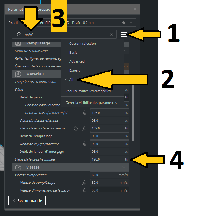

pommeverte Posté(e) Mai 22, 2022 Partager Posté(e) Mai 22, 2022 il y a 26 minutes, I_Phil_Good a dit : Pour le babystep, je sais pas comment ca apparait Apparemment, le double-clic ne fonctionne pas mais tu peux suivre cette vidéo. il y a 27 minutes, I_Phil_Good a dit : Je sais pas comment on change ce param de première couche dans cura mini tuto : Citation Lien vers le commentaire Partager sur d’autres sites More sharing options...
I_Phil_Good Posté(e) Mai 22, 2022 Auteur Partager Posté(e) Mai 22, 2022 Euuuuh... A quoi ca sert de baisser le z offset pour la premiere couche, puisque le s offset ne sert qu'a demarrer et caler l'impression lors de la premiere couche ? Cool pour cura, merci, je refais mon gcode de suite ! Lien vers le commentaire Partager sur d’autres sites More sharing options...

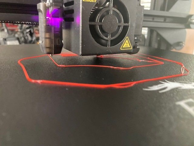

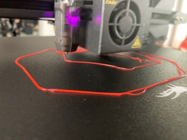

I_Phil_Good Posté(e) Mai 22, 2022 Auteur Partager Posté(e) Mai 22, 2022 il y a 12 minutes, pommeverte a dit : (diminuer le Z-offset = écraser la couche initiale = but recherché) Pk ne pas baisser le zoffset dans les reglages, plutot que de le faire par un babystep ? Bon, ca me casse profondemment les glinches, je comprends pas ce qu'il se passe là : Sur la 2eme photo, il doit faire un rond. Elle tourne comme une bourrique, mais le filament ne sort pas... Puis ca colle jamais, j'ai foutu de la laque, dfaçon, si j'en mets pas sur une surface bien clean, c'est pareil ! Bref, plein le c*l ! Lien vers le commentaire Partager sur d’autres sites More sharing options...
Savate Posté(e) Mai 22, 2022 Partager Posté(e) Mai 22, 2022 il y a 11 minutes, I_Phil_Good a dit : Bon, ca me casse profondemment les glinches, je comprends pas ce qu'il se passe là : ta buse est beaucoup trop loin du plateau Rien ne collera jamais tant que tu ne rapproche pas la buse du plateau (avec le Z offset). il y a 14 minutes, I_Phil_Good a dit : Pk ne pas baisser le zoffset dans les reglages, plutot que de le faire par un babystep ? le but c'est de régler le zoffset le plus correctement possible et de peaufiner avec le baby step Lien vers le commentaire Partager sur d’autres sites More sharing options...
I_Phil_Good Posté(e) Mai 22, 2022 Auteur Partager Posté(e) Mai 22, 2022 (modifié) il y a 10 minutes, Savate a dit : ta buse est beaucoup trop loin du plateau Le papier frotte quand je fais le zoffset, pour ca je pige pas Modifié (le) Mai 22, 2022 par I_Phil_Good Lien vers le commentaire Partager sur d’autres sites More sharing options...
Savate Posté(e) Mai 22, 2022 Partager Posté(e) Mai 22, 2022 il y a 3 minutes, I_Phil_Good a dit : Le papier frotte quand je fais le zoffset, pour ca je pige pas fait le frotter un peu plus ou utilise un ticket de cb, une fois que ce problème sera réglé, tu verras ça ira beaucoup mieux. 1 Lien vers le commentaire Partager sur d’autres sites More sharing options...
