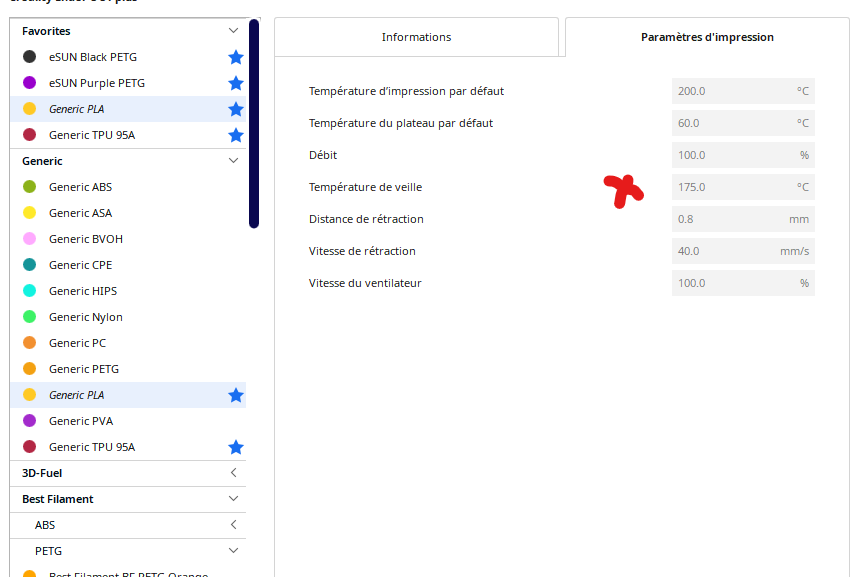

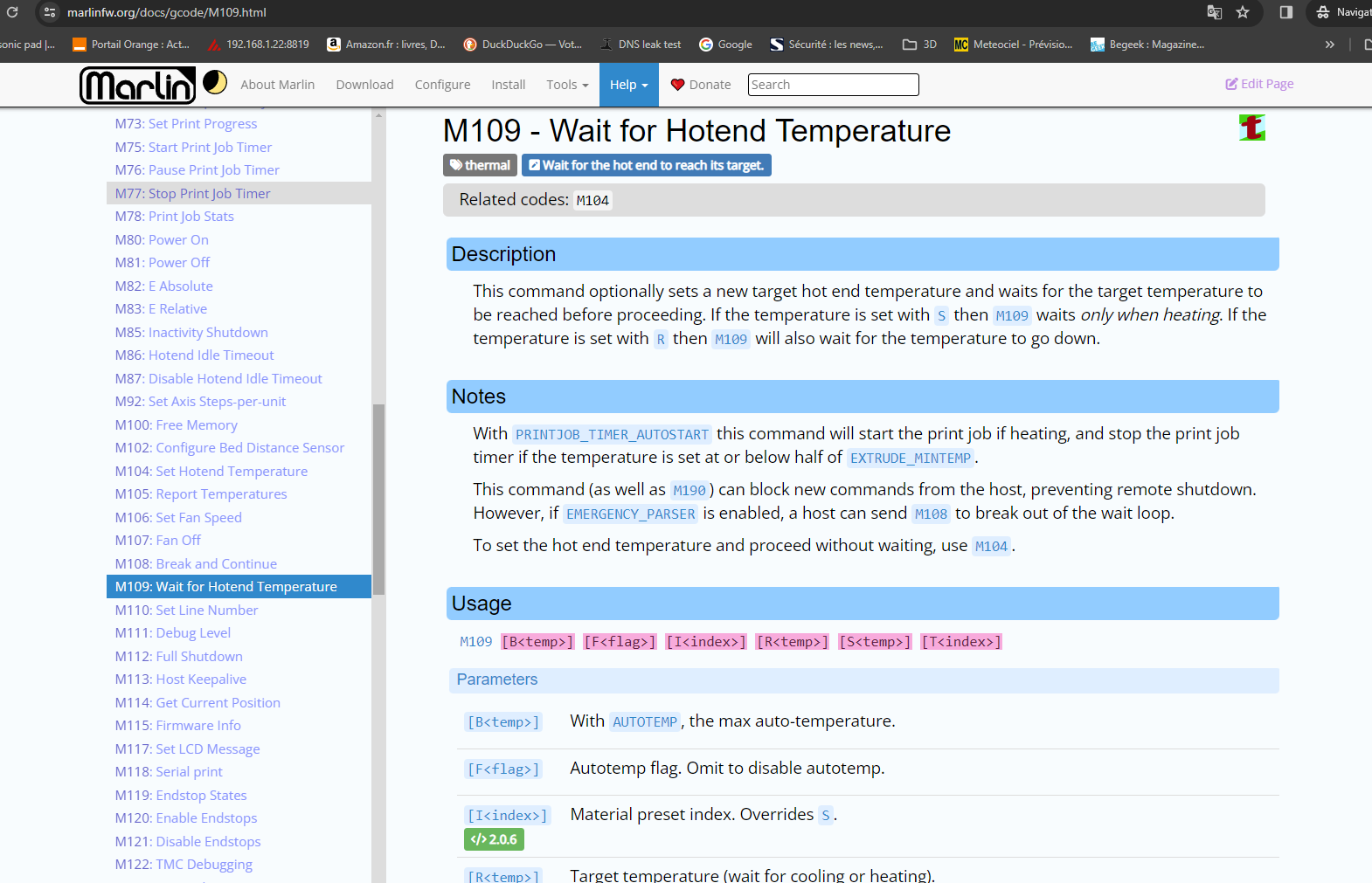

C'est le M104 qui te fait redescendre la température,
En mettant la température de veille prévue pour le generic PLA 175°C
Le plus simple tu supprimes cette ligne.
le M109 suffit
il y a une heure, hyoti a dit :
Au top, merci beaucoup 😊
Je l'ai fait et ca fonctionne.
il y a 23 minutes, I_Phil_Good a dit :
Parfait.
