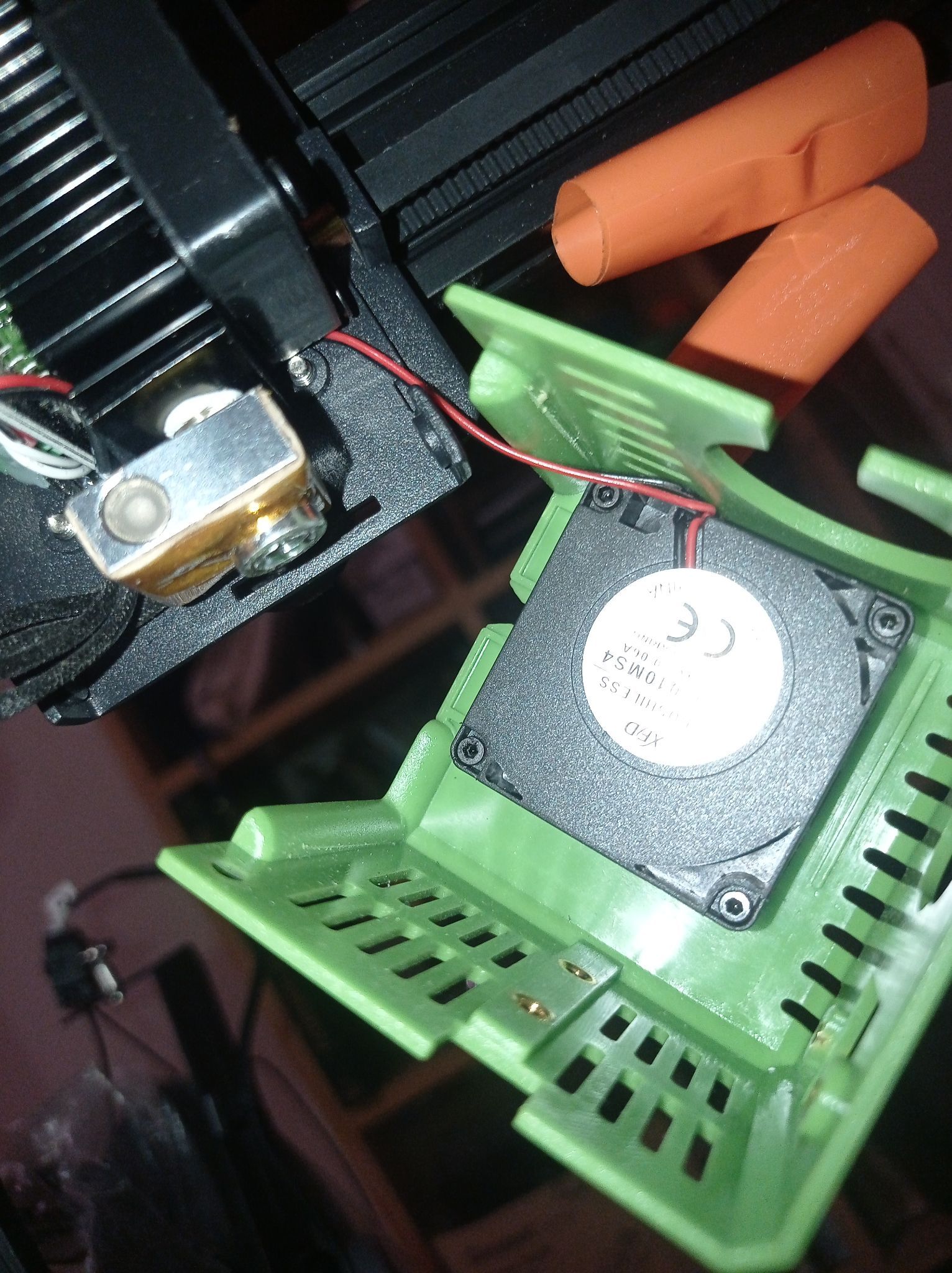

Comme vous pouvez le voir sur la photo ci-jointe il y a juste en dessous du bloc de chauffe collé à celui-ci une sorte de bague d'environ 5 mm d'épaisseur, il me semble que la buse était entièrement vissée dessus, ne laissant pas d'espace entre la buse et cette bague . Est-il possible que l'écart entre le bloc de chauffe et la buse dont vous me parlez (et que j'ai vu représenté sur de nombreux schémas) soit inclus dans la bague et fasse que je ne le voit pas au premier abord ?
Salut,
Je pensais que des spécialistes de la D12 t'auraient répondu mais, apparemment, ils sont en vacances 🤣.
Perso, je changerais le bloc de chauffe par une version standard compatible avec une chaussette silicone (voir ce sujet qui propose une solution).
Sinon, il suffit de suivre les instructions de ce sujet pour le remontage de la buse.

Bien sûr que non, seulement ton bloc de chauffe ( avec sa chaussette modèle V6), qui est plus un nid à problèmes.

Salut @Cedrik,
Le 08/06/2022 at 21:47, Cedrik a dit :
Pourquoi ? A priori le bloc de chauffe chauffe !
Certes. Si je t'ai conseillé de changer le bloc de chauffe, c'est parce que le tien
  • n'est franchement pas pratique pour vérifier le serrage de la buse (distance entre la collerette et le fond du lamage). Je n'irai pas jusqu'à dire que celui qui a pondu ce bloc aurait mieux fait de rester coucher ce jour-là, mais j'en suis pas loin 🤣
  • la p'tite "couverture" isolante ne va pas résister longtemps. En changeant pour une version standard, tu trouveras une chaussette silicone standard qui sera bien plus pratique. 😅

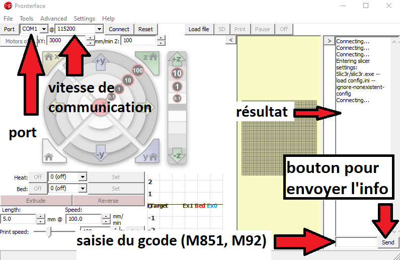

Pour connaitre les pas/mm actuels: ils doivent être accessibles dans un menu de l'imprimante ou en envoyant un M92 avec Pronterface (logiciel installé sur un ordi qui communique en USB avec l'imprimante)
Bonjour pommeverte j'ai essayé de télécharger pronterface ( parce que je ne trouve pas le moindre truc ressemblant à des paramètres avancés dans l'interface de ma Wanhao duplicator 12 230) mais ça me parle de copier un repository sur github , je n'y comprends rien .....

Le but n'était pas d'ouvrir le fichier avec Pronterface mais de l'imprimer avec la carte SD, comme tu as fini pas le faire. Pour modifier la vitesse d'extrusion, il suffit d'ouvrir le fichier gcode avec notepad par exemple et de changer la valeur après le E de la ligne "G1 F120 E100" (vitesse en mm/min).
Pour info, il faut probablement installer un driver USB (version windows: CH341SER.EXE) pour communiquer avec l'imprimante en USB (Cura étant fermé ou l'extension "USB Printing" désactivée).

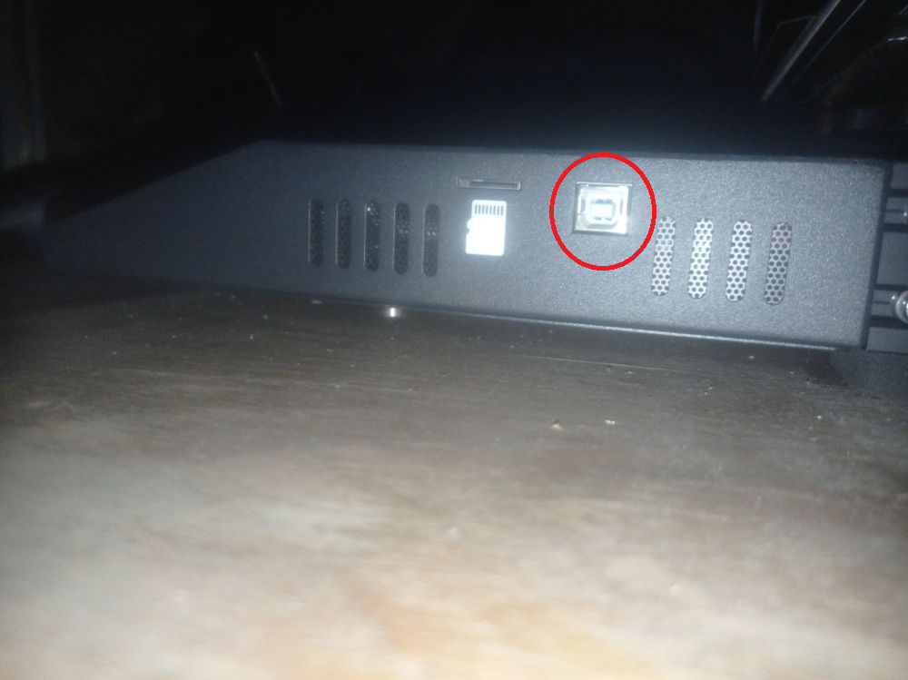

Ben il n'y a aucune fiche USB sur l'imprimante voici en photo ci-jointe la seule connectique présente sur la Wanhao 12 230 ( d'ailleurs il est dit dans la description sur leur site que la communication avec l'imprimante se fait via le wifi ou la carte micro sd uniquement et je n'ai pas de box wifi ni d'abonnement internet autre que mon abonnement téléphonique) et le seul port que je vois ressemble à un port ethernet..... et évidemment il n'y avait aucun câble présent dans la boîte d'origine !
Pour le calibrage de l'extrudeur je ne comprends pas bien comment effectuer cette partie :
  • Récupérer la valeur actuelle des pas (steps) de l’extrudeur en utilisant M503 si vous ne la connaissez pas déjà.
Cela devrait retourner une ligne M92 X xxx.xx Y xxx.xx Z xxx.xx E xxx.xx
Que dois-je faire, modifier la valeur de M302  ou de M83 par M503 dans le gcode à envoyer à l'imprimante via le fichier à imprimer ? Mais si c'est ça comment peut m'être retourné ladite ligne M92 X xxx.....? étant donné que je ne peux pas communiquer via USB/pronterface avec l'imprimante ? Le fichier d'impression est il sensé être modifié après impression ?

Il y a 7 heures, Cedrik a dit :
Le truc entouré en rouge ce n'est pas un port "ethernet" juste un port usb 🙂
