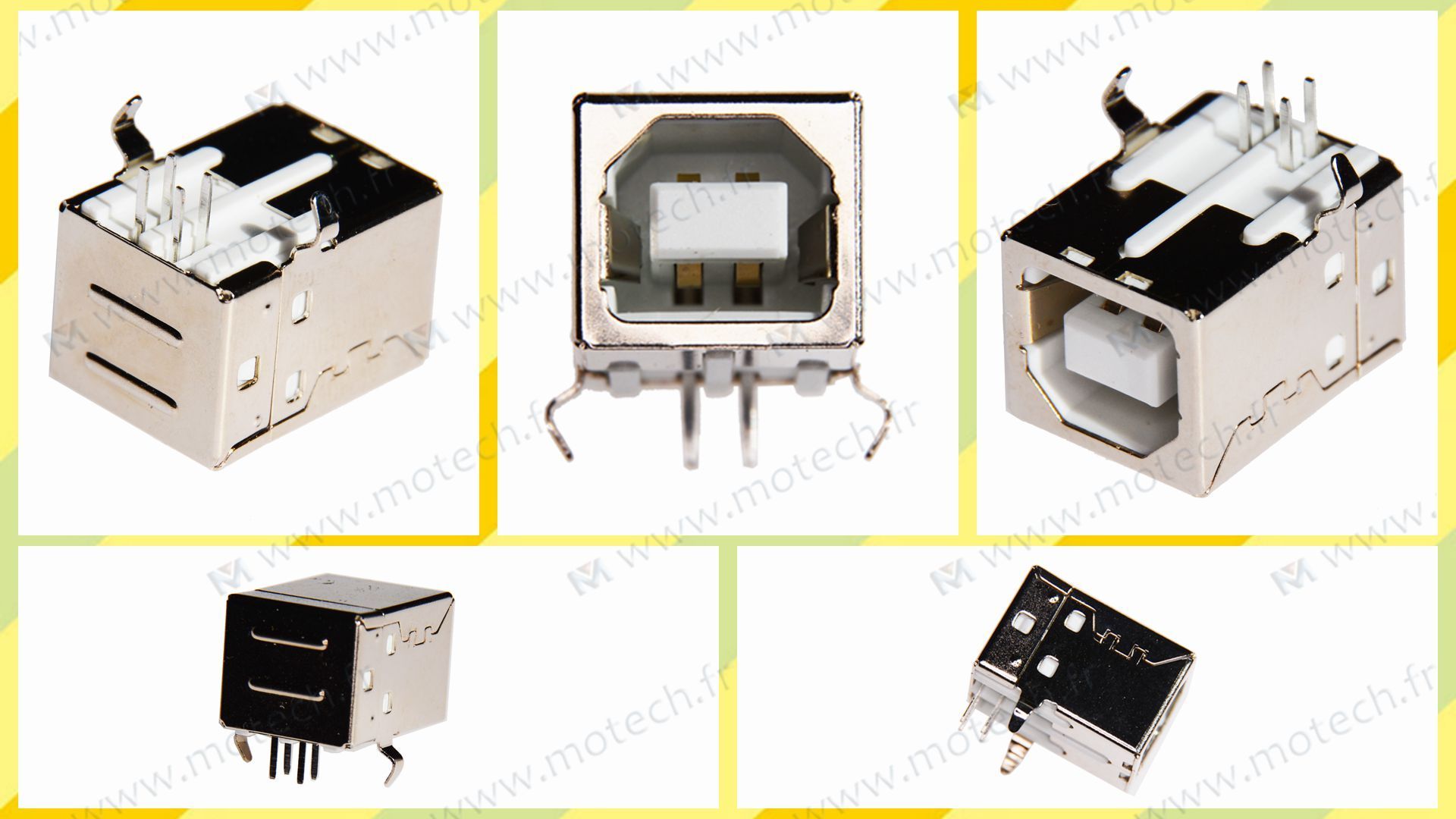

pommeverte Posté(e) Juillet 3, 2022 Posté(e) Juillet 3, 2022 (modifié) Salut @cedrik31, Comme l'a dit @Savate, c'est bien un port USB comme sur n'importe quelle imprimante 2D (imprimante "papier") et non éthernet. Tu aurais donc besoin de ce type de câble. Je dis "aurais" puisqu'il y a l'alternative des fichiers à imprimer. Il y a 9 heures, Cedrik a dit : Que dois-je faire, modifier la valeur de M302 ou de M83 par M503 dans le gcode à envoyer à l'imprimante via le fichier à imprimer ? Mais si c'est ça comment peut m'être retourné ladite ligne M92 X xxx.....? étant donné que je ne peux pas communiquer via USB/pronterface avec l'imprimante ? Le fichier d'impression est il sensé être modifié après impression ? Le fichier CalibrExt100mm.gcode, tu n'y touches pas, il est là pour faire défiler 100mm de filament. D'après le fichier de paramétrage (robin_nano35_cfg.txt ) contenu dans la pièce jointe de ce message, les pas/mm de l'extrudeur de ton imprimante seraient de 381. Tu n'auras donc qu'à: imprimer ce fichier (initStep-mmExt_WD12.gcode ) pour initialiser cette valeur qui te servira dans le calcul. Ensuite, tu imprimes le fichier CalibrExt100mm.gcode 3 fois et tu moyennes les 3 mesures pour faire le calcul qui te donnera les nouveaux pas/mm de l'extrudeur. tu modifies le fichier initStep-mmExt_WD12.gcode pour mettre à jour la nouvelle valeur de pas/mm tu imprimes de nouveau le fichier CalibrExt100mm.gcode pour valider le calcul. Si la mesure n'est pas bonne, tu reprends les étapes 3 et 4 tu as enfin trouvé 20mm . Tu sauvegardes la valeur en imprimant ce fichier Save.gcode Tout ceci ne concerne que l'extrudeur 1. Si tu as 2 extrudeurs, il faudra utiliser ces fichiers (initStep-mmExt_WD12 - Extrud2.gcode CalibrExt100mm - Extrud2.gcode ) pour l'extrudeur 2. Rappel: il faut impérativement débrancher le tube PTFE à la sortie de l'extrudeur Il y a 9 heures, Cedrik a dit : PS: je ne sais toujours pas comment on peut effacer totalement les restes du dernier message envoyé ... Ce qui explique le cadre de citation (dont j'ai réussi à effacer la citation mais pas l'intitulé de la case) . Ben, tu cliques sur le bandeau (par exemple "Il y a 9 heures, Cedrik a dit:") et tu cherches une touche qui s'appelle Suppr sur ton clavier . En plus, tu peux également supprimer les cookies du site (https://www.lesimprimantes3d.fr/) dans ton navigateur pour éviter d'avoir des messages "pré-remplis" Modifié (le) Juillet 3, 2022 par pommeverte 1
Cedrik Posté(e) Juillet 3, 2022 Auteur Posté(e) Juillet 3, 2022 Il y a 5 heures, Savate a dit : Le truc entouré en rouge ce n'est pas un port "ethernet" juste un port usb L Cela ne ressemble pourtant pas du tout à un port USB ....
PPAC Posté(e) Juillet 3, 2022 Posté(e) Juillet 3, 2022 il y a 2 minutes, Cedrik a dit : Cela ne ressemble pourtant pas du tout à un port USB ... si si "USB type B" https://fr.wikipedia.org/wiki/USB 1
pommeverte Posté(e) Juillet 3, 2022 Posté(e) Juillet 3, 2022 Tu paries combien? perso, je suis prêt à faire tapis voir cette photo prise ici Citation 1
Idealnight Posté(e) Juillet 3, 2022 Posté(e) Juillet 3, 2022 C'est la prise utilisée par nos imprimantes papier
Cedrik Posté(e) Juillet 3, 2022 Auteur Posté(e) Juillet 3, 2022 Donc en plus, avant même de pouvoir ne serait-ce qu'essayer de lancer le test d'extrusion il va me falloir acheter un câble..... (car évidemment comme je vous le disais précédemment il n'y en avait aucun livré avec l'imprimante) Je vais finir par devenir dingue ! J'aurais su que ça allait être une telle galère pour ne serait-ce qu'imprimer des babioles jamais je n'aurais dépensé 250 € pour ça .... 1
