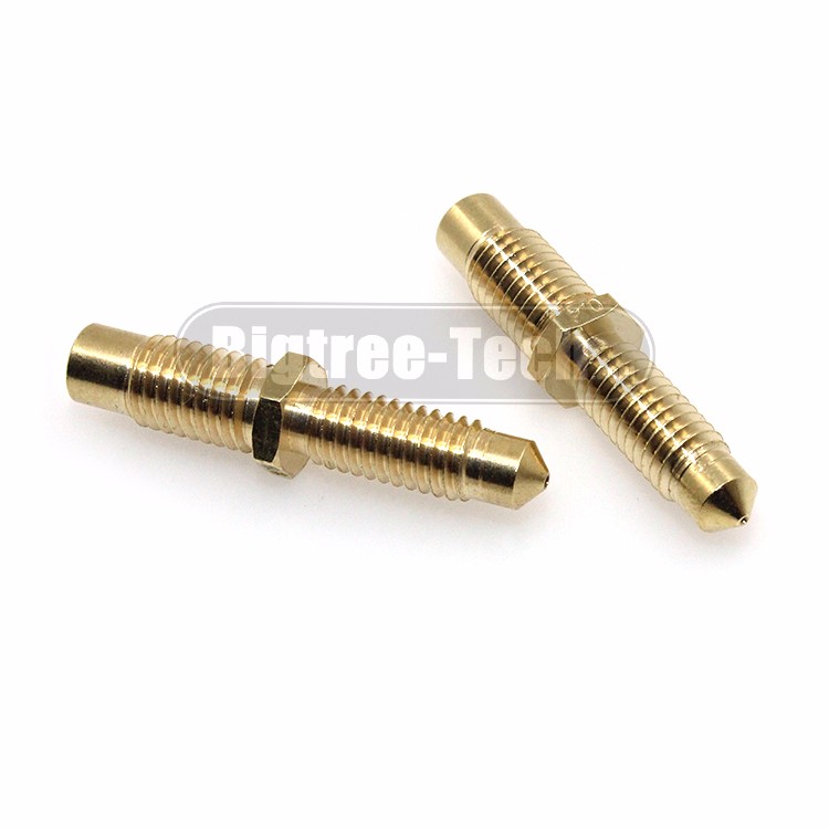

jonathanhh Posté(e) Septembre 10, 2016 Partager Posté(e) Septembre 10, 2016 Bonjour à tous, je viens à vous car je deviens fou de chez fou. Je vous explique, j'essaye de passer mon imprimante avec un e3d V6 en bowden. Et ça ne vas pas. J'ai déjà tester : - 3 E3d V6 complet - 4 Tête différente - 1 Tête qui reprend le corps en même temps ( ceci Et j'ai toujours le même problème de buse qui se bouche. Ici j'attends encore un autre E3D V6. Mais à votre avis d'où peux bien venir le problème ? Car ça fait quand même beaucoup de pièce changer mais qui ne change rien au niveau problème. Aussi autre question, comment nettoyer des buses bouchée avec du pla ? J'ai essayer l'acétone mais ça fait pas fondre le plastic (même tremper pendant 2 jours) Lien vers le commentaire Partager sur d’autres sites More sharing options...

jonathanhh Posté(e) Septembre 14, 2016 Auteur Partager Posté(e) Septembre 14, 2016 Je n'ai pas d'appareil de mesure de chauffe, mais j'avais aussi tester avec la sonde d'origine. Ici j'ai tester de l'abs (vu que j'avais acheté une bobine), et là j'ai su sortir direct du filament mais ça bloque toujours un peu. Mais niveau température je suis à 270 pour l'abs. Niveau pla là toujours pas possible même monter à 270, et que avec le mk8 je tournai au alentour de 205 pour le pla. Je comprend vraiment pas d'où peut venir se blocage, je dit bien blocage car impossible de sortir un milimètre de pla. Ici, j'espère recevoir le heatbreak du mk8 (car j'ai fait le con avec l'ancien, j'ai détruit le teflon à l'intérieur car je penser que c'été une crasse). En espèrant que j'arrive à imprimer. PS : Les seules différences que je vois entre le mk8 et ici le E3D : 1) je suis passer du direct au bowden 2) il a une distance supplémentaire entre la buse et la partie refroidie sur le mk8 (le heatbreak si je me trompe pas dans le nom) Lien vers le commentaire Partager sur d’autres sites More sharing options...

jonathanhh Posté(e) Septembre 29, 2016 Auteur Partager Posté(e) Septembre 29, 2016 Merci de ta réponse, c'est un poste très intéressant. Ici j'ai eu la pièce à changer pour remonter comme d'origine en mk8 et là plus de problème. Lien vers le commentaire Partager sur d’autres sites More sharing options...
