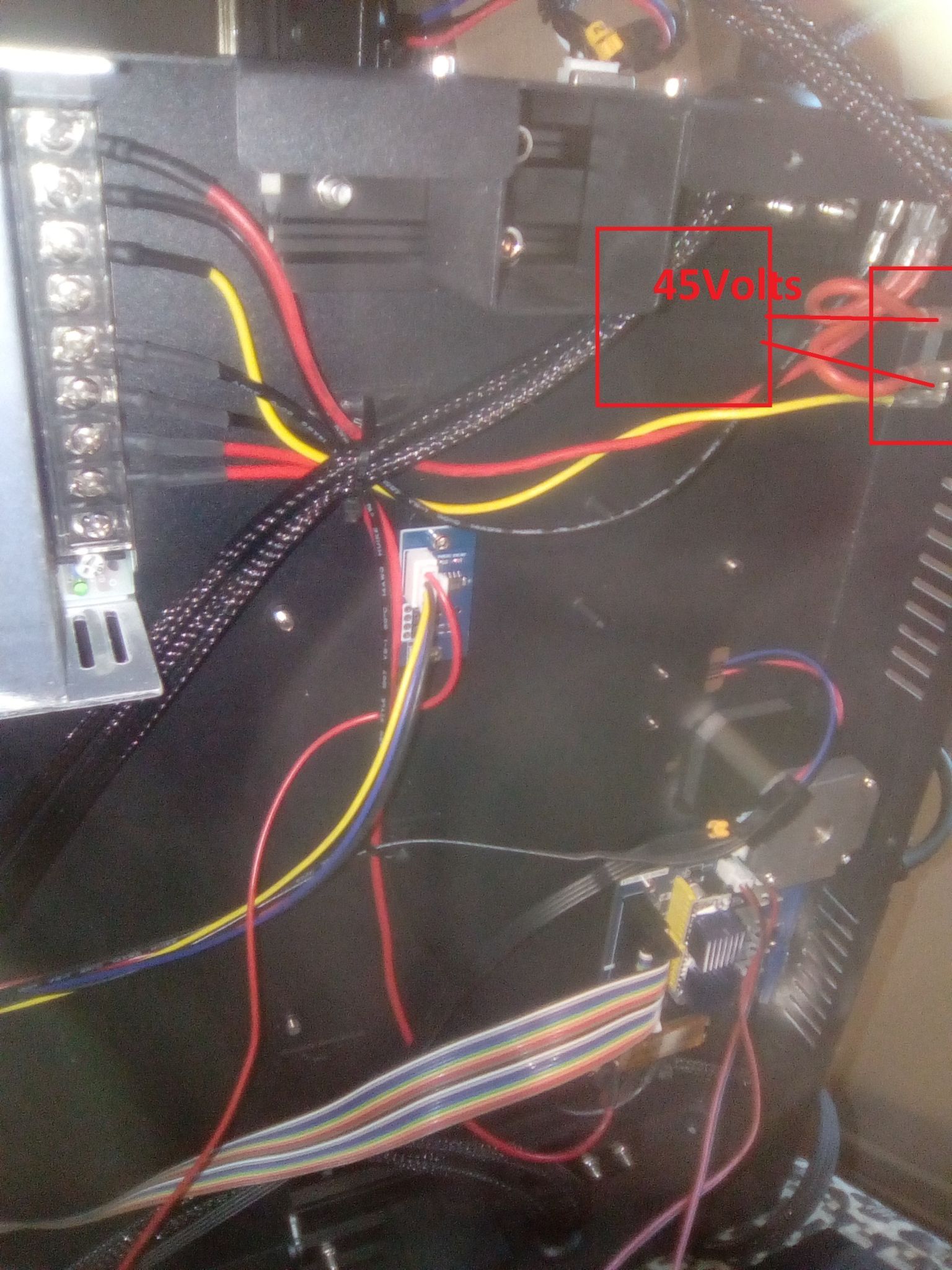

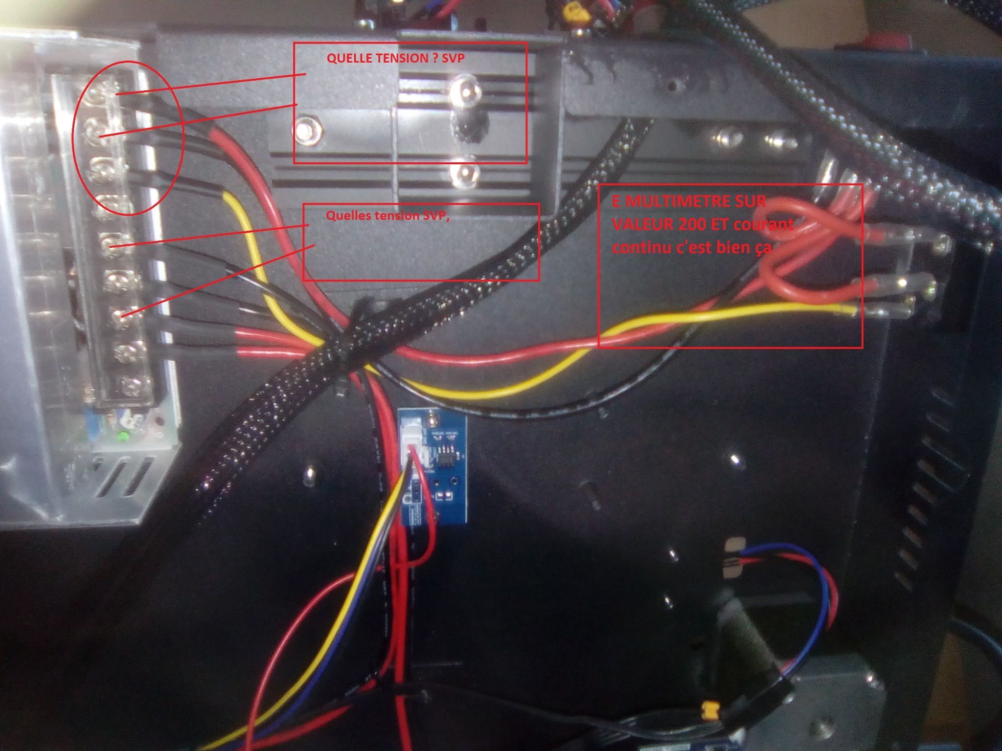

diebold Posté(e) Mai 20, 2022 Partager Posté(e) Mai 20, 2022 J'ai changé les condos et les mofset mais ca fonctionne pas donc: Est ce que les condos ont une polarité? Des conseils Et je n'arrive pas a avoir les bonne tensions a l'arrivé ( a l'entréé) et la petite LED verte s'allume pas voir photo Je me demande si la prise a un problème ou l'interrupteur. Dites moi pour les tension s'il vous pait voir image D'avance merci les amis Lien vers le commentaire Partager sur d’autres sites More sharing options...

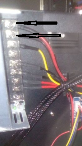

jcjames_13009 Posté(e) Mai 20, 2022 Partager Posté(e) Mai 20, 2022 (modifié) Salut et bienvenue Je n'ai pas de Tenlog, donc pas sur à 100% de ce que je vais écrire. L'alim ressemble à un modèle standard. La ref devrait ressembler à ça -> P 600W 24v. Une alim réglable avec plusieurs sorties à 24v 600W Donc je dirais En partant du haut (comme sur la photo) 1 et 2 -> Entrée 220v secteur après interrupteur (Fil rouge et fil noir) 3 -> Terre (Fil jaune) 4, 5 et 6 -> Sortie -0v (Fils noirs) 7, 8 et 9 -> Sortie +24v (Fils rouges) Et juste en dessous le potentiomètre pour ajuster la tension de sortie (pas besoin de toucher normalement) Pour mesurer commencer entre 1 et 2 -> multimètre en position tension alternative "~" > 250v. Vérifier si le 220v arrive et se coupe en basculant l'inter. Attention au 220v ça pique Ensuite si le 220v arrive à l'alim, mesurer s'il y a du 24v entre 5 et 7 (ou 6 et multimètre en position tension continue >= 30v @+ JC Modifié (le) Mai 20, 2022 par jcjames_13009 1 1 Lien vers le commentaire Partager sur d’autres sites More sharing options...

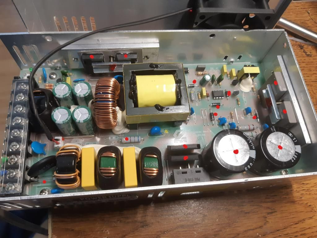

vap38 Posté(e) Mai 20, 2022 Partager Posté(e) Mai 20, 2022 @diebold Merci d'éviter de créer deux posts pour le même sujet car j'ai déjà répondu !Selon la photo envoyée sur le premier aucun composants ne sont changés. (le deuxième condo est gonflé donc en court circuit)Si je regarde l'alimentation les deux condensateurs sont sans doute gonflés il faut les changer par des 680 micros farads tension 250v température 105°. même dimension Ensuite les éléments que vous commentez +- jaune sont effectivement l'alimentation secteur de 250V.Il faut pour le test de l'alimentation débrancher tous les fils rouge et noirs qui correspondent à l'alimentation 24V.Allumer l'interrupteur pour un 1) test; ensuite il faut brancher un voltmètre au plus et au moins du 24V +et- si la tension est absente c'est la panne...Si l'alimentation n'est pas correct il faut pas insister car il faut changer les composants et faire un diagnostic précis de l'ensemble de la carte mère.La réparation doit être réalisée par un technicien ou un bon bricoleur qualifié !!!ci-joint la photo de l'alim avec tous les points rouges à vérifier Je propose d'envoyer l'alimentation au revendeur local pour réparation à @studiolab39 officiel il suffit de communiquer par email.a+ 2 Lien vers le commentaire Partager sur d’autres sites More sharing options...
PPAC Posté(e) Mai 21, 2022 Partager Posté(e) Mai 21, 2022 (modifié) Juste pour un éventuelle suivant qui pose les même question je met ici la photo dont parle vap38 ( et j'aurais mis bien plus de point rouge ( ou vert ou gris pour un éventuel daltonien ) , ou plutôt j'aurais tout mis avec des points rouges (même les soudures en dessous mais j'ai pas le niveau de vap )) Mais comme le souligne tout les intervenants, attention il faut bien se former ( base d’électricité et d’électronique ) avant de commencer a "travailler" dans des boitier de se genre car il y a des gros risque de s’électrocuter ou de créer un court circuit qui pourrais y mettre le feux ou détruire encore plus de composants. ( extraite du commentaire https://www.lesimprimantes3d.fr/forum/profile/21242-vap38/?status=356&type=status sur le profil de vap38 où diebold fait la demande d'aide initial ) Modifié (le) Mai 21, 2022 par PPAC 1 Lien vers le commentaire Partager sur d’autres sites More sharing options...
diebold Posté(e) Mai 21, 2022 Auteur Partager Posté(e) Mai 21, 2022 Salut Tout d'abord merci à tous j'ai exactement la même alim que sur la photo ci-dessus et Grace a dieux j'ai bien soudé les condos 250V avec la bande blanche comme sur la photo. Sortie de prise j'ai 240v (altenatif bien sur) mais avant l'interupteur j'ai 45volts sans l'alimentation juste la prise de chez moi le câble la j'ai 240 apres ya le truc noir ou l'on branche la prise sur la machine et derriere la j'ai 45volts a l'entree de l'interupteur??? QQun aurait une idee? avant que je change d'alimentation Juste ici j'ai 45volts avant interrupteur ? La photo c'est pour illustrer même sans alimentation du tout j'ai 45volts derrière la prise noir de la machine. Encore a tous Lien vers le commentaire Partager sur d’autres sites More sharing options...
Invité Posté(e) Mai 21, 2022 Partager Posté(e) Mai 21, 2022 il y a une heure, diebold a dit : même sans alimentation du tout j'ai 45volts derrière la prise noir de la machine. vérifie ton contrôleur, c'est la base de tout dépannage, vérifier le matériel de mesure avant toute autre chose. Lien vers le commentaire Partager sur d’autres sites More sharing options...
Savate Posté(e) Mai 21, 2022 Partager Posté(e) Mai 21, 2022 il y a une heure, diebold a dit : QQun aurait une idee? avant que je change d'alimentation Juste ici j'ai 45volts avant interrupteur ? plutôt que de prendre la mesure entre deux fils rouges et à un endroit bien compliqué, prend la tension sur le bornier de l'alimentation avec une pointe de touche sur la vis du fil rouge et une autre sur la vis du fil noir, ce sera plus facile et ça donnera une valeur correcte. Sans faire de court-circuit si possible. Lien vers le commentaire Partager sur d’autres sites More sharing options...
Invité Posté(e) Mai 21, 2022 Partager Posté(e) Mai 21, 2022 il y a 20 minutes, Savate a dit : plutôt que de prendre la mesure entre deux fils rouges et à un endroit bien compliqué, prend la tension sur le bornier de l'alimentation avec une pointe de touche sur la vis du fil rouge et une autre sur la vis du fil noir, ce sera plus facile et ça donnera une valeur correcte. Sans faire de court-circuit si possible. prendre une premiere mesure entre le rouge et le noir, puis prendre les mesures entre le rouge et le jaune et ensuite entre le noir et le jaune entre le rouge et le noir, c'est normalement le secteur 240V entre le rouge et le jaune , si le branchement est conforme, c'est aussi proche du secteur environ 240V et entre le noir et le jaune presque 0V si les tensions entre rouge>jaune et noir>jaune sont inversées, ce n'est pas critique Lien vers le commentaire Partager sur d’autres sites More sharing options...
diebold Posté(e) Mai 21, 2022 Auteur Partager Posté(e) Mai 21, 2022 Putain j'ai demonté la prise noir sur la machine il t a un genre de fusible a grain je vous le jure j'ai pas de tel mais je vous ferrais les photos La prise sur la machine contient un genre de fusible Lien vers le commentaire Partager sur d’autres sites More sharing options...
