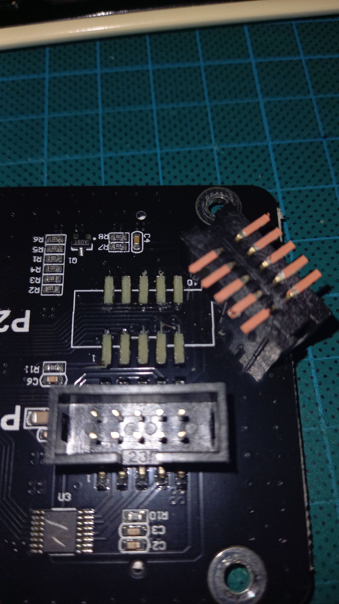

krisna Posté(e) Mai 21, 2023 Partager Posté(e) Mai 21, 2023 (modifié) Le 27/07/2022 at 11:52, aletadi a dit : Salut @pommeverte @fran6p @gerardm @medmed Salut plus généralement à tous les contributeurs de ce post. Un nouveau problème de taille vient se joindre aux problèmes initiaux de cette machine. Occupé à reconnecter le stiker ST32 pour entreprendre le flashage des firmwares, j’avais renversé la machine pour donner accès à la carte mère, j’ai eu la mauvaise idée idiote, de vouloir vérifier, suite à l’écran resté blanc au redémarrage, les connections de la carte écran !!!! Le connecteur P2 que j’avais à peine touché, m’est « resté » en main, se séparant du PCB !!! A l’inspection je trouve des traces de « colle » aux abords des soudures comme si ce PCB avait déjà été traficoté/réparé !!!! (Imprimante achetée 110€ sur BANGGOOD !!!!) N’est-elle pas un retour SAV revendue comme neuve !!! Il en résulte qu’actuellement cela compromet encore un peu plus la réparation de cette imprimante, qui commence « à me sortir par les yeux », et à me créer de l’hypertension artérielle. J’ai néanmoins décidé d’acheter un écran de remplacement directement chez ANET (22€), car dans l’éventualité de ne pas pouvoir récupérer cette machine en une imprimante 3D, peut être pourrais-t ’on la transformer en graveuse ???? J’attend donc de savoir si BANGGOOD consentira à me fournir une nouvelle carte mère, leur SAV n’est pas un modèle de réactivité ni d’efficacité !!! Je me m’est donc en pose de ce post pour quelque temps, le temps de recevoir cet écran, et les nouvelles de BANGGOOD. Je vous recontacterai tous à terme, et vous remercie déjà très chaleureusement de vos bons conseils, votre opiniâtreté, votre expertise, votre gentillesse. A très bientôt, et bien à vous tous, Alexis je deterre : on est plusieurs a penser la meme chose : des machines retournees deffectueuses reparees a l arrache et refourguees comme neuves d ailleurs sous le connecteur arraché l autre connecteur est en passe de faire la meme chose.... Modifié (le) Mai 22, 2023 par krisna Lien vers le commentaire Partager sur d’autres sites More sharing options...
