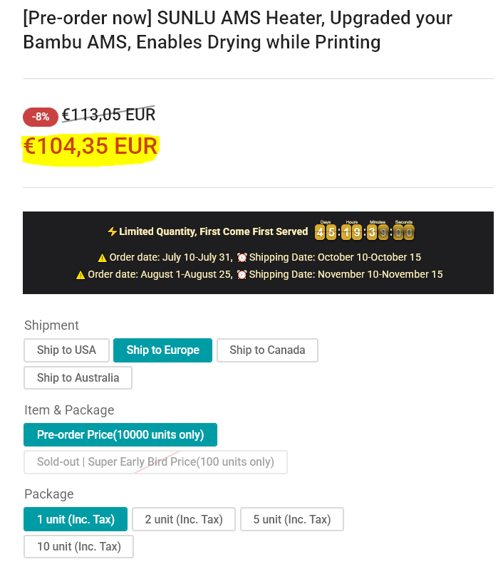

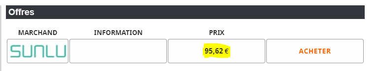

Dans le comparateur, le prix affiché est de 95,62€
Mais sur le site dès que l'on sélectionne Ship to Europe le prix passe à 104,35€ 😞
Donc pour nous le prix a plus que 2 digits 🥴
Il faudrait peut-être corriger dans le comparateur non ?

La TVA... Je mets à jour le prix merci 🙂
