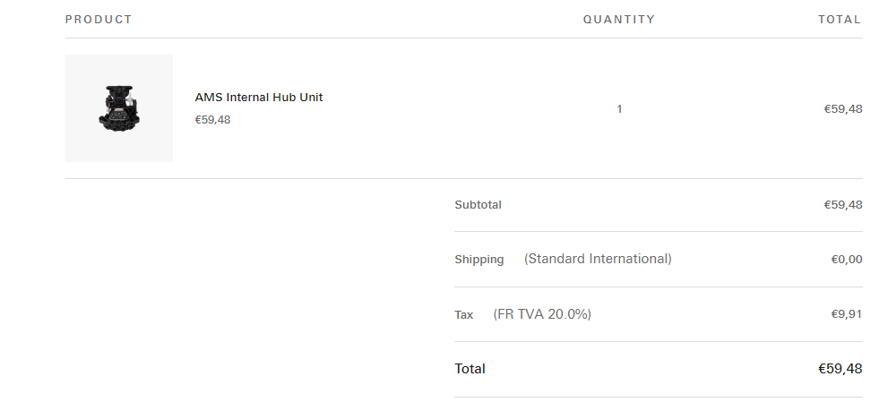

onishin Posté(e) Juillet 4, 2024 Posté(e) Juillet 4, 2024 J'ai démonter un AMS que j'avais déconnecter me posant sans arrêt des soucis. J'ai l’impression qu'il me manque un des 4 ressort . Je veux bien qu'il saute mais j'ai chercher partout. Quelqu'un connais la reference de ce ressort ? J'ai bien trouver ce kit https://eu.store.bambulab.com/fr-fr/collections/spare-parts-for-ams/products/screws-kit-x1-series-p1-series-and-ams mais cela ne semble pas etre les même
DzzD Posté(e) Juillet 5, 2024 Posté(e) Juillet 5, 2024 (modifié) Il y a 8 heures, onishin a dit : J'ai démonter un AMS que j'avais déconnecter me posant sans arrêt des soucis. J'ai l’impression qu'il me manque un des 4 ressort . Je veux bien qu'il saute mais j'ai chercher partout. Quelqu'un connais la reference de ce ressort ? J'ai bien trouver ce kit https://eu.store.bambulab.com/fr-fr/collections/spare-parts-for-ams/products/screws-kit-x1-series-p1-series-and-ams mais cela ne semble pas etre les même Tu as démonté le capteur à effet hall, il est pénible à remonter, (j'avais fait un thread dessus il y'a un bail sur le forum de Bambulab https://forum.bambulab.com/t/printing-tpu-with-ams/5005), donc du coup tu peux sans doute trouver des lot de ressort (sur ali ou amazon), pas obligé qu'il soit strictement identique, sinon tu peux racheter le block extrudeur complet mais je viens de voir que Bambulab ne le propose plus à la vennte , pourtant j'en avais acheté un l'an dernier pour faire des tests de modif pour le TPU via l'AMS, donc peut-être possible de le trouver ailleurs ou de leur demander même si il n'est pas au catalogue (il l'appel "AMS internal Hub unit") EDIT: A si trouvé ; https://eu.store.bambulab.com/products/ams-internal-hub-unit Modifié (le) Juillet 5, 2024 par DzzD

onishin Posté(e) Juillet 6, 2024 Posté(e) Juillet 6, 2024 C'est bien le bon ressort dans le kit apparemment. Pour le moment, j'ai reusis a m'en sortir avec un ressort de stylo que j'ai agrandis avec un pinceau. Pour le remontage, je n'ai aucun soucis les aimant 1 par 1 en tenant au fond celui d'a coté avec un bout de filament et on pose les ressort par dessus a la fin. Oui, je suis dacord cela resemble bien a un destockage

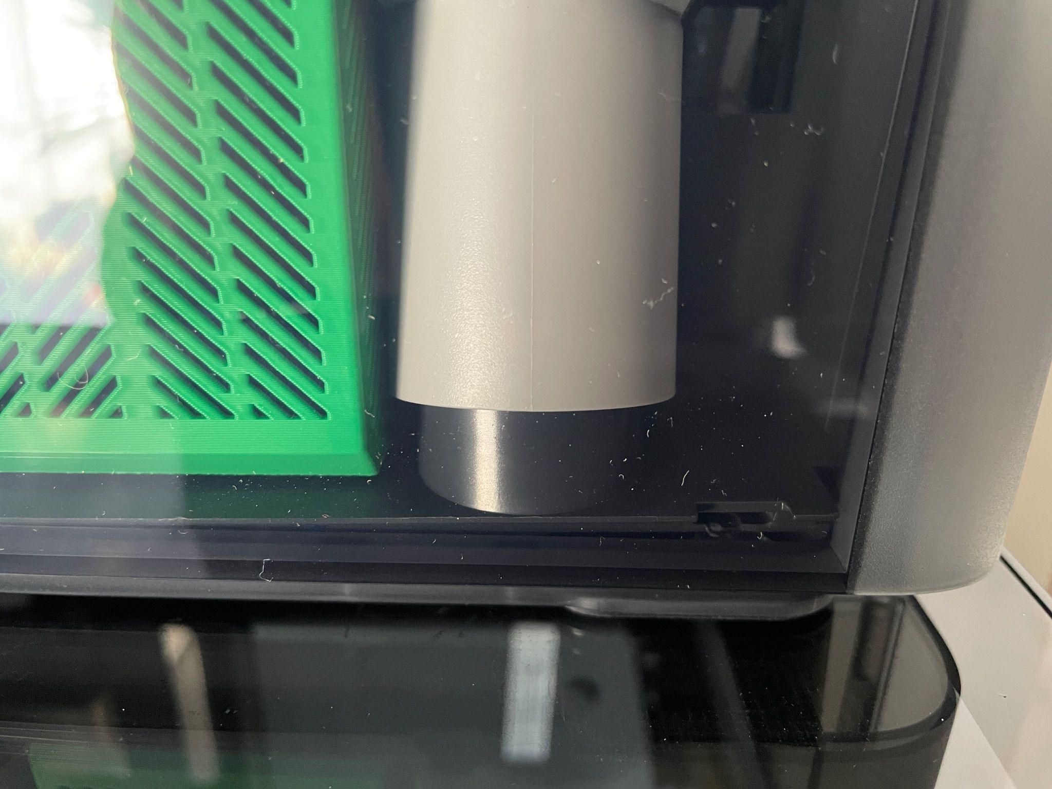

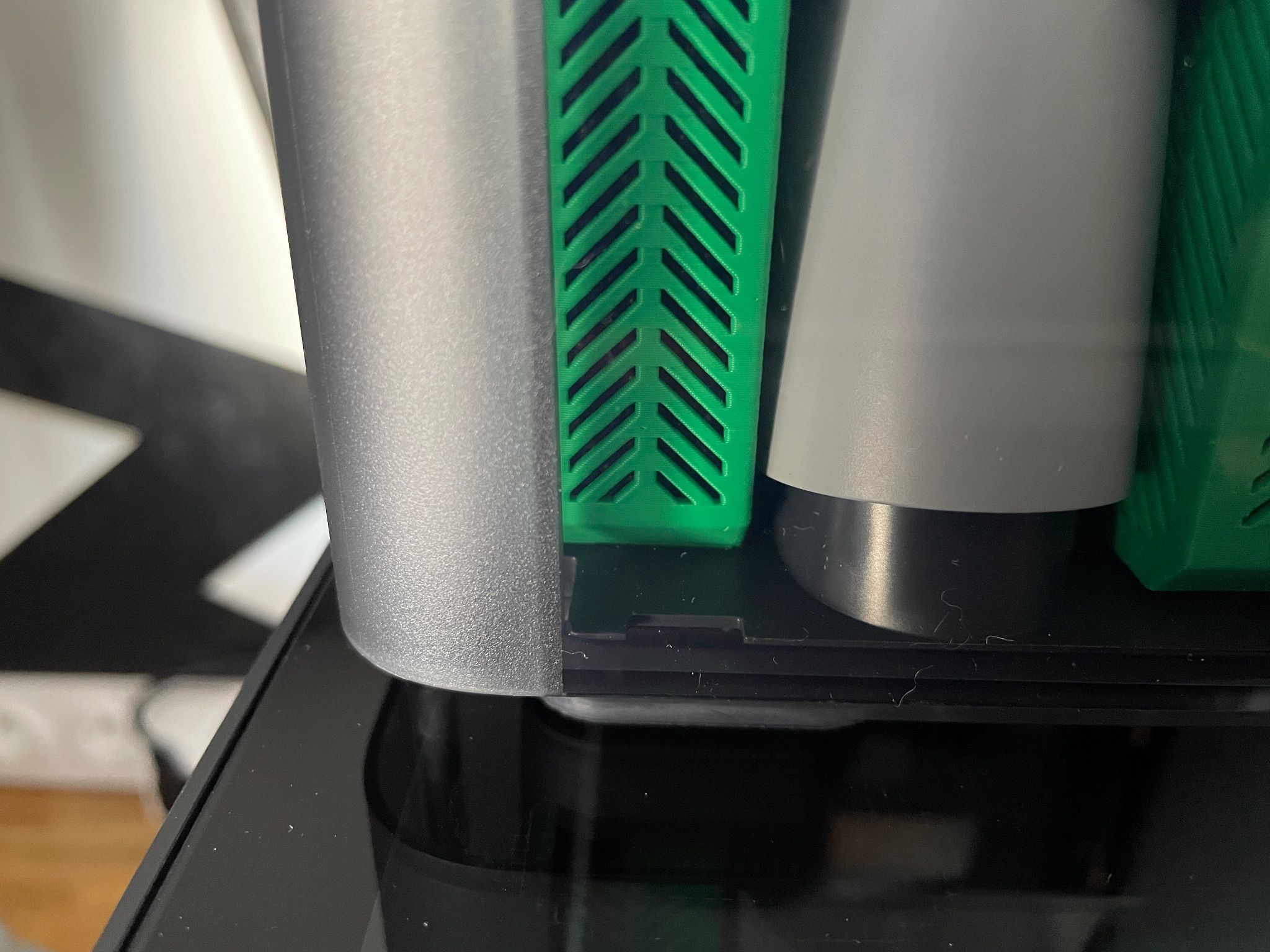

Greg33980 Posté(e) Novembre 1, 2024 Posté(e) Novembre 1, 2024 Salut à tous! Heureux proprio d'une P1S avec AMS (merci le black friday..) depuis 2/3 jours, j'aimerais savoir s'il y a un truc en particulier à faire pour introduire du filament dans l'AMS svp. Car en ce qui me concerne, je pousse sur le module gris et introduit à peine le filament, puis le fil est pris par l'AMS. Mais parfois ça part en cacahuètes.. on dirait d'un truc bloque le fil.. j'attend que ça mouline mais sans prendre le fil. Ou parfois l'AMS rejette le fil, mais 4 mètres de fil.. Bref si il y a une marche à suivre, je veux bien être formé car sinon c'est du bonheur cette imprimante. Merci à vous!
divers Posté(e) Novembre 2, 2024 Posté(e) Novembre 2, 2024 C’est souvent un problème de bobine qui coince dans l’AMS (avec des bobines de marques diverses). Avant d’enfiler le filament, je teste sur deux tours la libre rotation de la bobine, car sur une même marque à un ou deux millimètres de différence ça peut merder.
Greg33980 Posté(e) Novembre 2, 2024 Posté(e) Novembre 2, 2024 Je n'utilise que des bobines Bambu pour le moment, c'est pourquoi j'exclu cette possibilité. J'ai remarqué ce matin que le bas de l'AMS était mal emboité, j'ai donc ouvert un ticket histoire de savoir ce que Bambu me propose. Vu que tout est neuf, je préfère éviter d'ouvrir le bébé..
Greg33980 Posté(e) Novembre 2, 2024 Posté(e) Novembre 2, 2024 Oui bien sur. Coté droit, tout en bas, c'est nickel. Côté gauche, tout en bas aussi, on voit que ce n'est pas emboîté.
pleinair37 Posté(e) Novembre 3, 2024 Posté(e) Novembre 3, 2024 Effectivement... Bon je pense pas que ton souci vienne de là, c'est le bloc complet qui a bougé, donc niveau mécanique tout doit être aligné. Attends une réponse à ton ticket, mais à mon avis ils vont te demander de dévisser les 2 vis qui tiennent la platine, de sortir le bloc et de bien le remettre... Problème au montage. Pas très sérieux en tout cas.
Greg33980 Posté(e) Novembre 3, 2024 Posté(e) Novembre 3, 2024 Oui je pense que ça va se terminer comme ça effectivement. Si c'est pas plus compliqué ça me va, après j'espère surtout qu'il arriveront à trouver une solution au soucis d'entrainement du filament. Bizarrement, avec du multi-couleur assez simple, aucun soucis. C'est vraiment au moment de charger les bobines que c'est pénible. Si je dois démonter, je trouverais surement un PTFE mal emboité ou un truc dans le genre. Si le bloc est mal emboîté, ce ne serait pas étonnant qu'autre chose soit mal monté.
