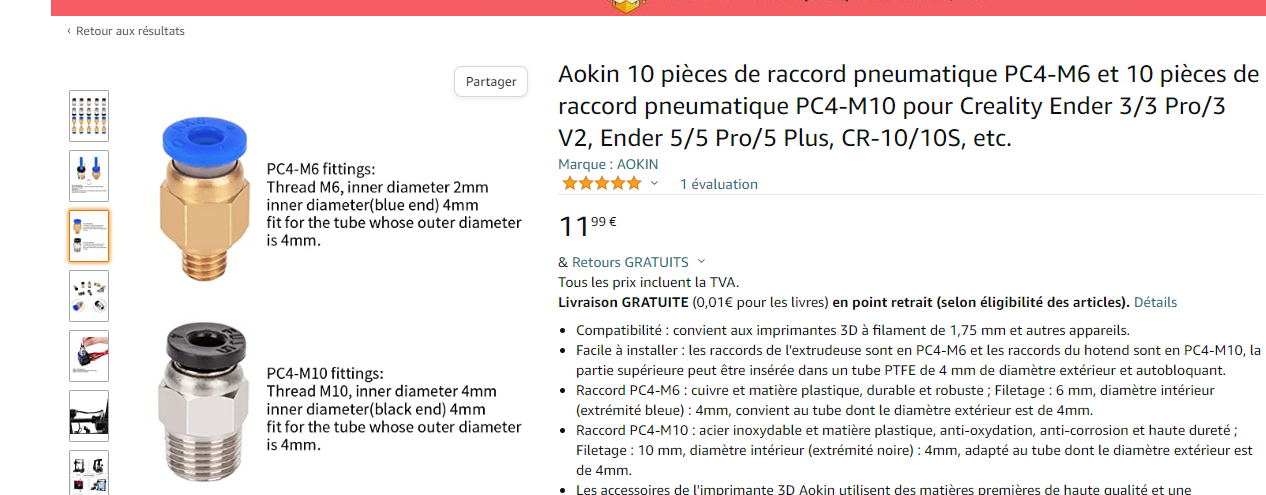

Ok merci, quelqu'un aurait une référence de modèle précis pour une ender 3 v2 ? Pour éviter de se tromper de quelques millimètres...
En standard côté hotend si tu as la tête origine creality,
pour le pneufit c'est du PC4 M10.
côté extrudeur origine extrudeur bras plastique c'est du PC4 M6,
mais extrudeur métal Creality PC4 M10
souvent les M10 sont couleur métal argent et les M6 doré mais pas toujours.
par exemple sans recherche de prix ou de qualité ou recherche poussée,
Entre un M4 ou M10 une petite mesure ne laisse pas de doute.
côté extrudeur si tu l'as changé, tu peut avoir du PC4 M6 ou M10 ou autre selon ce que tu as pris et même des choses comme cela sans pas de vis
Type e3D.

il y a 3 minutes, Félix52 a dit :
Ceux là devraient être bon et n'oublie pas le cerclip (bleu ou noir et la titi procédure).
