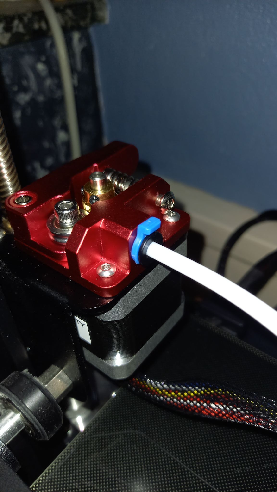

Le ressort est de rechange, mais la pièce sensé allé dedans non, je l'ai monté sans, dois-je le rajouter ? Sinon, puis remettre l'extrudeur d'origine mais simplement remplacer le bras étant donné que seul lui est cassé ? J'ai pris ce modèle Creality Officiel Extrudeuse Bowden Upgrade Ender 3 Extrudeur imprimante 3D, Buse × 5, écrous de Nivellement en Aluminium × 4, Ressort de Niveau de Lit× 4 pourSérie Ender 3, Série Ender 5, Série CR-10 : Amazon.fr: Commerce, Industrie et Science.
Dans ce cas comment puis-je enlever le coupleur d'origine ? Forcer n'a pas l'air de marcher.
Oui il faut monter cette pièce dans le ressort, elle sert à ajuster la tension sur le bras, la vis appuyant dessus.
pour le pneufit d'origine (coupleur d'origine), tu retires le clip bleu, tu appuies sur la collerette blanche le tube PTFE devrait sortir, le bout du PTFE aura des marques de griffes,
 si cela ne veut pas sortir tu coupes le PTFE à l'entrée du pneufit, ce n'est pas le centimètre que tu retireras qui poseras de problème de longueur, il y a de la marge.
il faudra en recouper un petit bout au cutter perpendiculaire et sans trop l'écraser.
pour le nouveau tu mets le clip collerette noir sur le tube PTFE recoupé , puis dans la  la cavité adhoc de l'extrudeur en butée, en tenant le tube PTFE en butée tu tires en arrière la collerette noire de façon à bloquer l'ensemble avec le clip bleu.
Tu verras les ressorts jaunes sont beaucoup plus agréables pour les réglages.
Modifié (le) par hyoti
correction ortho
Merci beaucoup pour ton aide, juste une dernière photo pour confirmer que c'est bien ça ? ( je n'arrive pas à tourner le clip bleu dans l'autre sens comme sur tes photos )
il y a 5 minutes, Félix52 a dit :
Oui, c'est cela.
La position exacte du clip bleu n'a aucune importance, il sert de blocage.
PS sur la roue dentée en laiton qui entraîne le filament, une des deux petite vis noires doit être fixée sur le méplat de l'axe du moteur.
Cela semble le cas d'après la photo.
