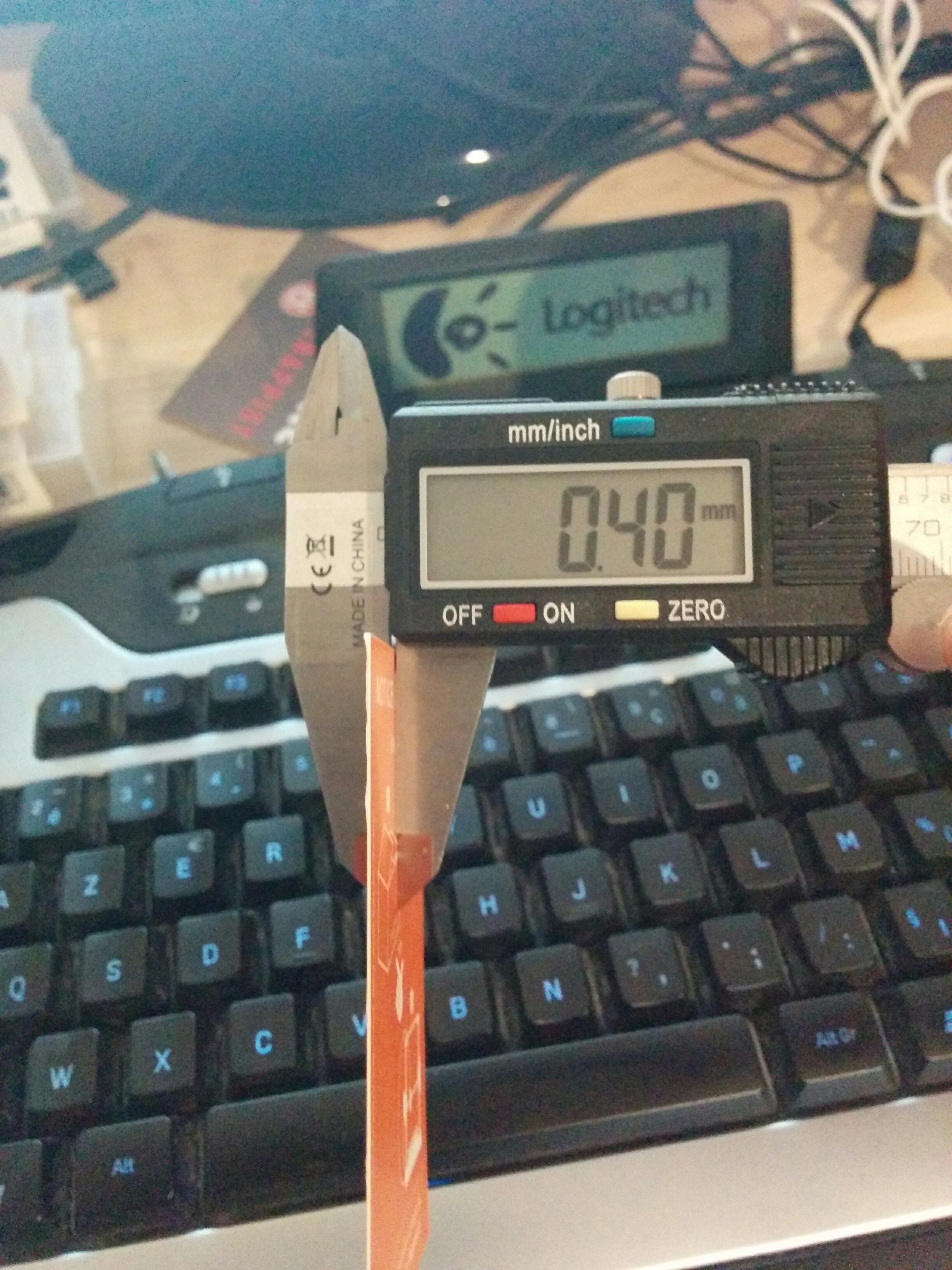

Pour résoudre le mystère de l'épaisseur de la cible, le mieux serait qu'un possesseur de cette cible et d'un pieds à coulisse prenne la mesure. Allez moi je parie sur 1mm ...

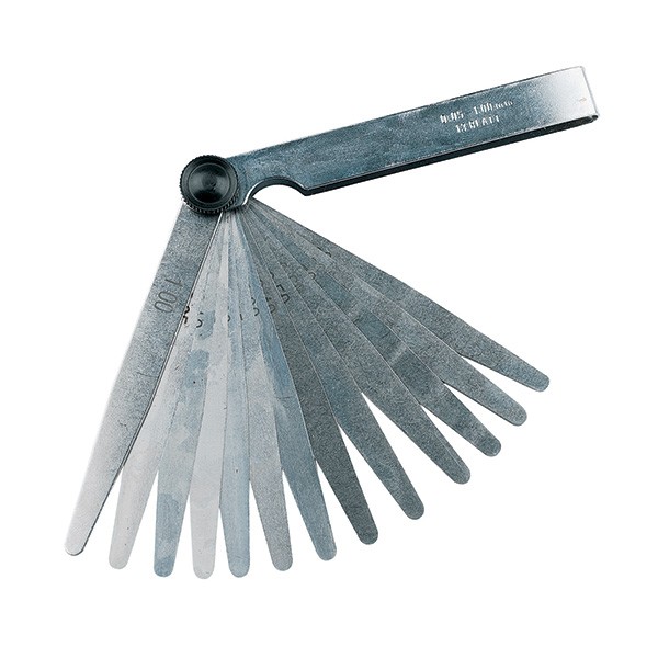

Sinon, il existe des jeu de lame, ça marche aussi bien !

pour info on appelle ce genre d'outil très pratique une jauge d'épaisseur lol
cdlt
Faudra en parler à SKF (entre autre) que leur titre n'est pas correct
http://www.skf.com/fr/products/maintenance-products/hydraulic-tools-for-mounting-and-dismounting/hydraulic-tool-accessories/feeler-gauges/index.html
Chez Rizla+ ou OCB, tu peux aussi trouver ton bonheur, si tu veux régler au 0.01mm

chez facom sandvik stanley etc ils disent jauge d'épaisseur et même sur l'outil lui même c'est marquer jauge d'epaisseur
skf doit être les seul a dire lames d'épaisseur
J'allais venir vous donner l'information de l'épaisseur de la carte vu que je l'ai vérifier cet aprèm chez dagoma mais on m'a devancé : c'est bien 0,4mm ;D
La mise à jour de Dagom'app de cet après-midi gère particulièrement mieu cet épaisseur qu'avant et sera donc plus rapide
à règler avec une carte de visite de cet épaisseur
