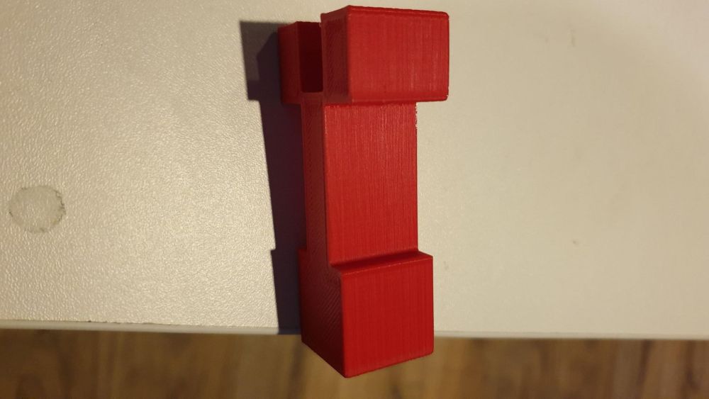

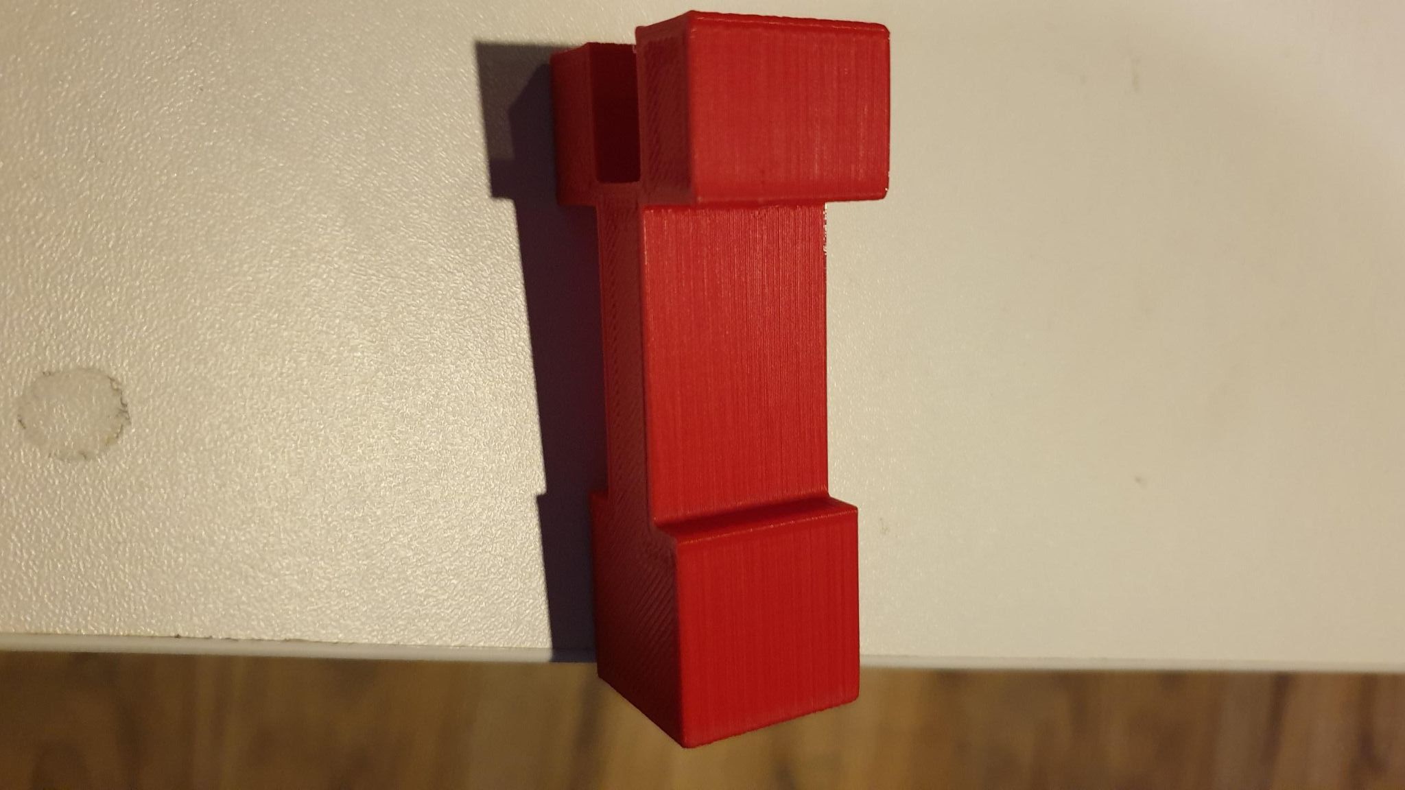

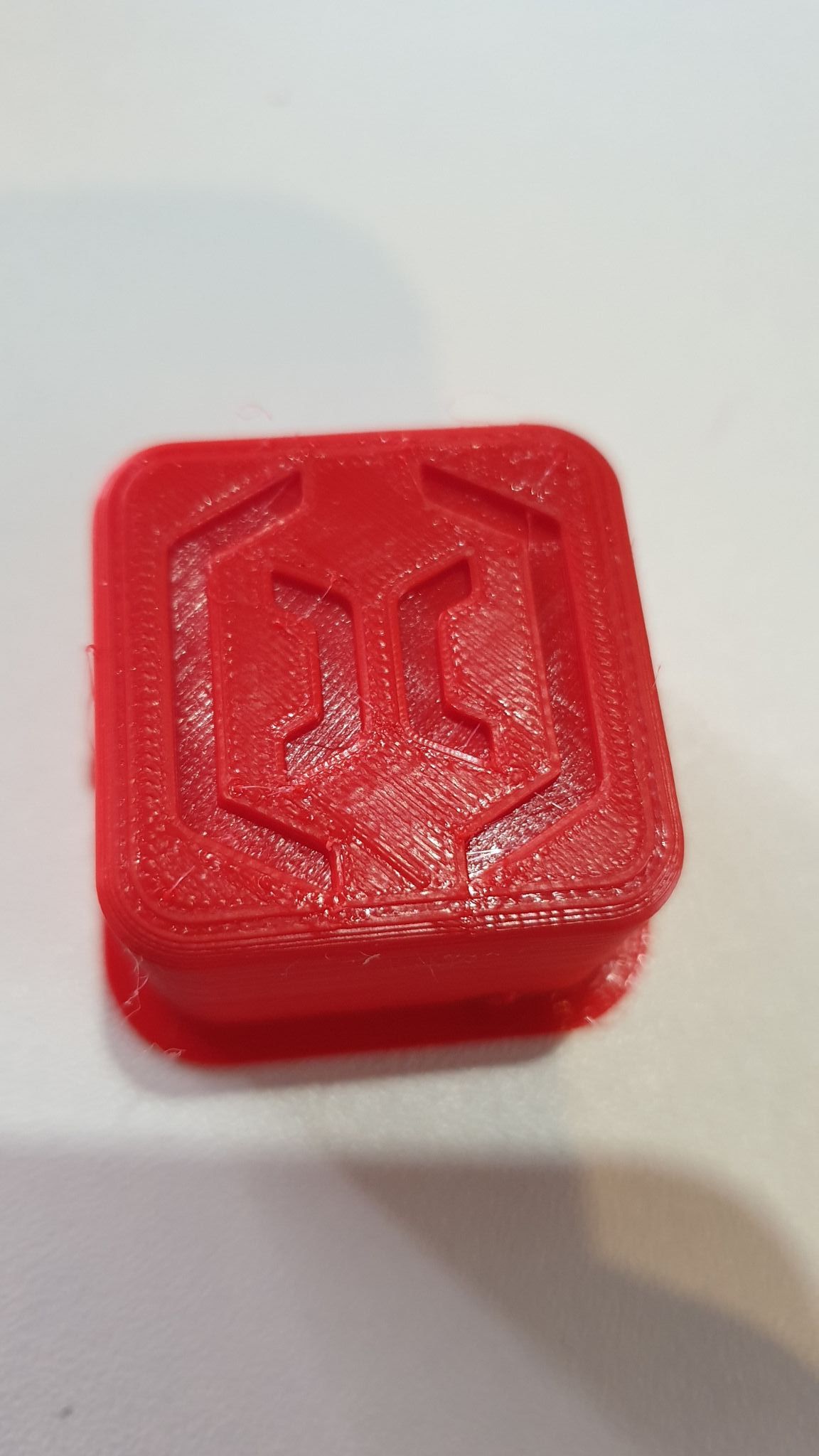

MrMagounet Posté(e) Octobre 11, 2022 Posté(e) Octobre 11, 2022 @Epsilon petite question au sujet du Stringing tu as en as que depuis que tu imprimer avec ce filament ou cela te le fait avec d'autres filament, dans certain cas avec un filament humide j'ai remarqué un taux de stringing plus important. Ce qui parait étrange justement c'est logiquement en diminuant la Temp° logiquement on est censé avoir moins de stringing. Quels valeur de distance et vitesse de retraction tu utilise ?
Brico Matos Posté(e) Octobre 13, 2022 Posté(e) Octobre 13, 2022 @Epsilon, c'est quoi ton "renfort de l'axe Z" ? la pièce imprimée qui se fixe sur le bas du portique, ou l'ensemble de dingue avec les grosses tiges filetées ? (je demande parce que je les ai imprimées (comme tous ceux qui ont suivi les conseils de Mr Abrège ! ) Si ça vaut rien, je les met pas ! Mais pour le moment, pas le moindre problème de Z-wobble. J'ai juste eu un décalage une fois, à 2mm du bas de la pièce.

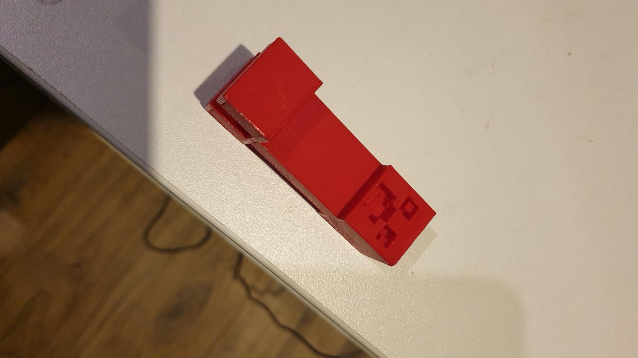

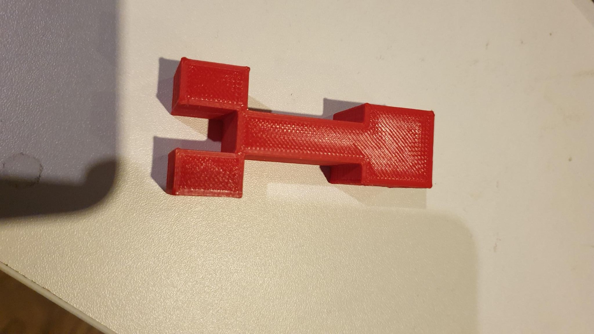

Epsilon Posté(e) Octobre 13, 2022 Auteur Posté(e) Octobre 13, 2022 Salut a vous tous @MrMagounet Alors j'ai pu imprimer un Creeper sur ce modèle: https://www.thingiverse.com/thing:11825 Aucun problème. Je te met la photo de la pièce final. Par contre pour le Super Meat Boy, imprimé quelque jours après, il c'est passé ce que tu as vu. Le filament, est peut etre humide, la prochaine fois j'essaierai de le déshumidifié avec mon appareil SUNLU a 50° Mais je ne comprends quand même ce stringing abusé . Pour mes paramètres de rétraction, j'ai 1,5mm de Distance de rétraction et 35mm/s pour la vitesse. @Brico Matos C'est celui fournit par Abrege donc celui qui se fixe sur le bas du portique. Je l'avais mis par prévention, mais quand je vois c'est irrégularité de ligne, je l'ai vite enlevé. Je sais pas si mon problème viens de la ou pas car avec et sans, j'ai toujours le même problème sur mon Super Meat Boy . Quand j'avais ma machine full stock, le Sonic que j'avais imprimé, était sorti nickel alors qu'il était plus grand ! A part des erreurs de ma part concernant les supports et autres, les motifs étaient très bon. J'aurais peut être du rester sur du full stock Je désespère de pouvoir l'utiliser un jour convenablement.
MrMagounet Posté(e) Octobre 13, 2022 Posté(e) Octobre 13, 2022 Certaines modif préconisé par Abrege comme le fait de supprimer la courroie du Z sont une belle erreur de sa part, mais la plupart des autres modif ne pose pas de soucis.

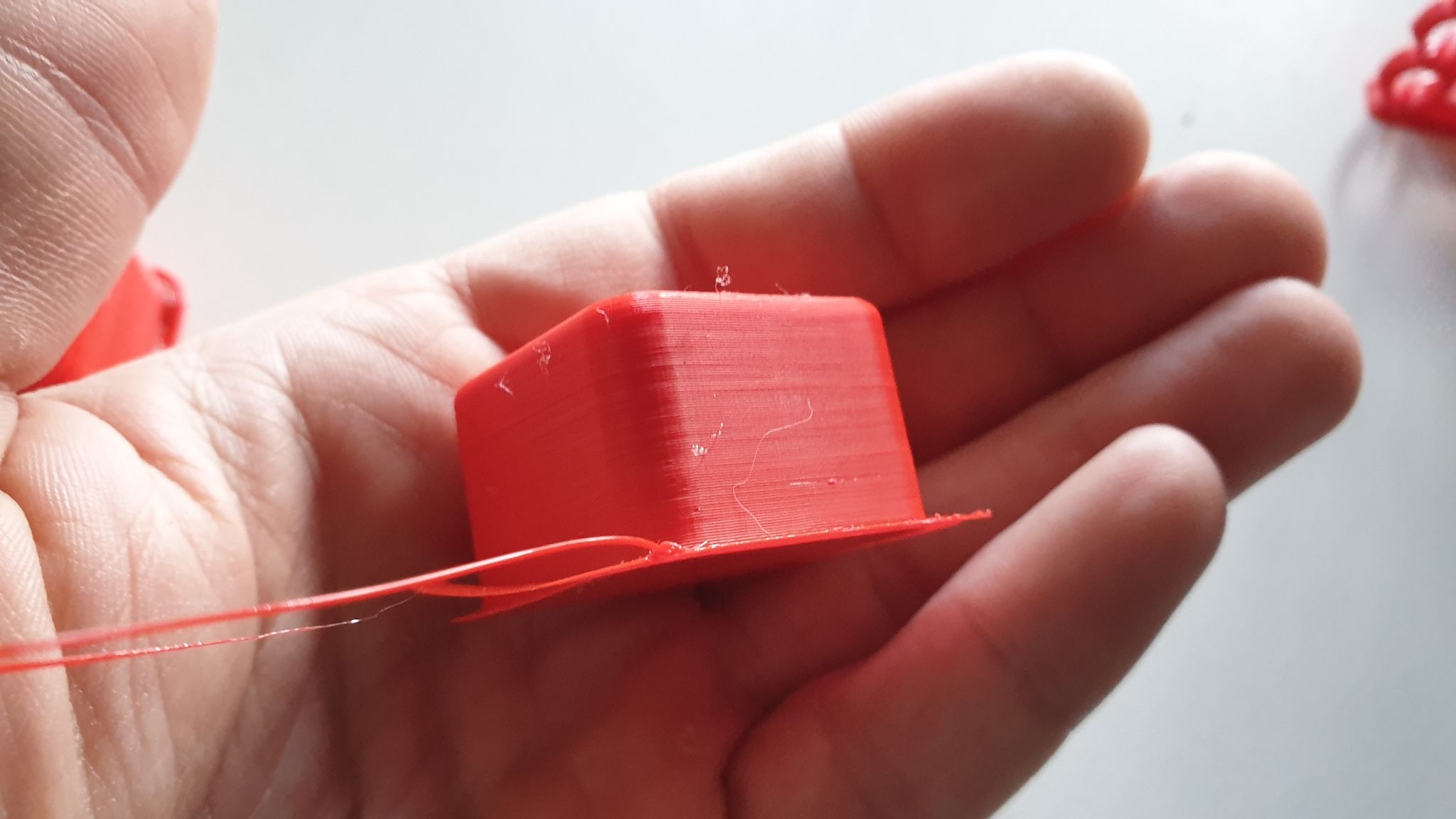

Epsilon Posté(e) Octobre 16, 2022 Auteur Posté(e) Octobre 16, 2022 Hello à tous ! Du coup en laissant la bobine séché pendant 10h à 50° dans le déshydrateur SUNLU puis en laissant la bobine dans le déshydrateur, j'ai relancé le print avec les memes configs que celui précédement et... Ben toujours pareil au niveau du stringing Quelqu'un saurait d'ou ca peut venir?
Titi78 Posté(e) Octobre 16, 2022 Posté(e) Octobre 16, 2022 Le stringing est dû à une température d'impression trop élevée
Brico Matos Posté(e) Octobre 19, 2022 Posté(e) Octobre 19, 2022 @EpsilonCa peut pas venir de ton filament? C'est tellement complexe, dans la même marque, juste à la couleur différente, j'ai des différences dans l'impression ! Mais j'ai jamais eu autant de stinging, hormis avec du filament bois sur bébé Groot qui ressemblait plutôt à bébé Chewbacca ! lol Perso, j'ai fait comme le conseille tamtam3D, des tours de température pour chaque filament, et j'ai vu les différences (j'utilise pratiquement que du Sunlu, parce qu'il me va bien, hormis un noir de chez Wanhao qui, en décollant une grosse pièce m'a arraché une partie de mon bed ! Je te demande pas si tu as vérifié qu'un paramètre de rétraction ou de temps ne s'était pas modifié, je suppose que tu as déjà tout vérifié, et mes connaissances n'étant pas encore très étoffées, je vais laisser les vrais spécialistes donner de vraies solutions.

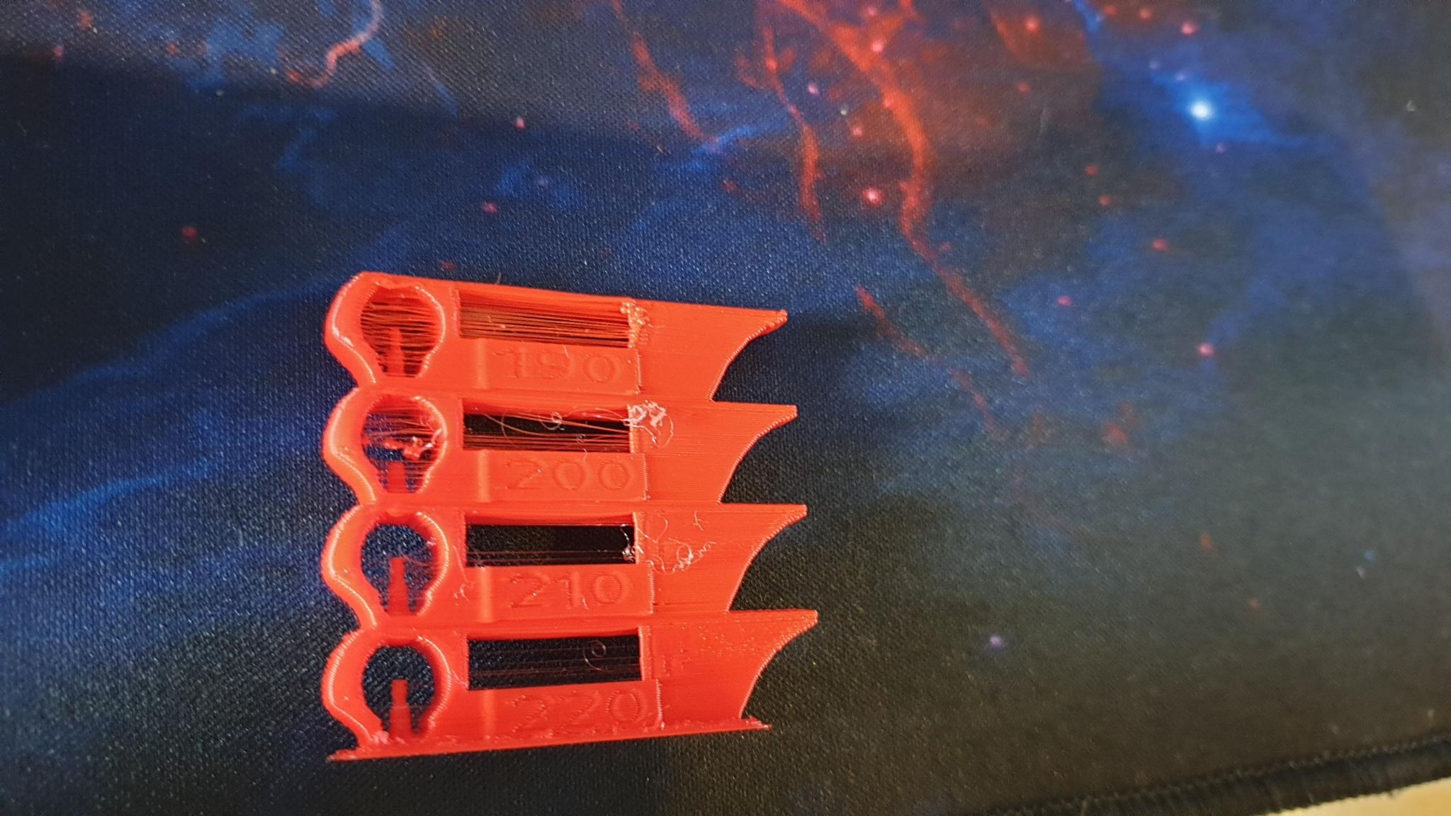

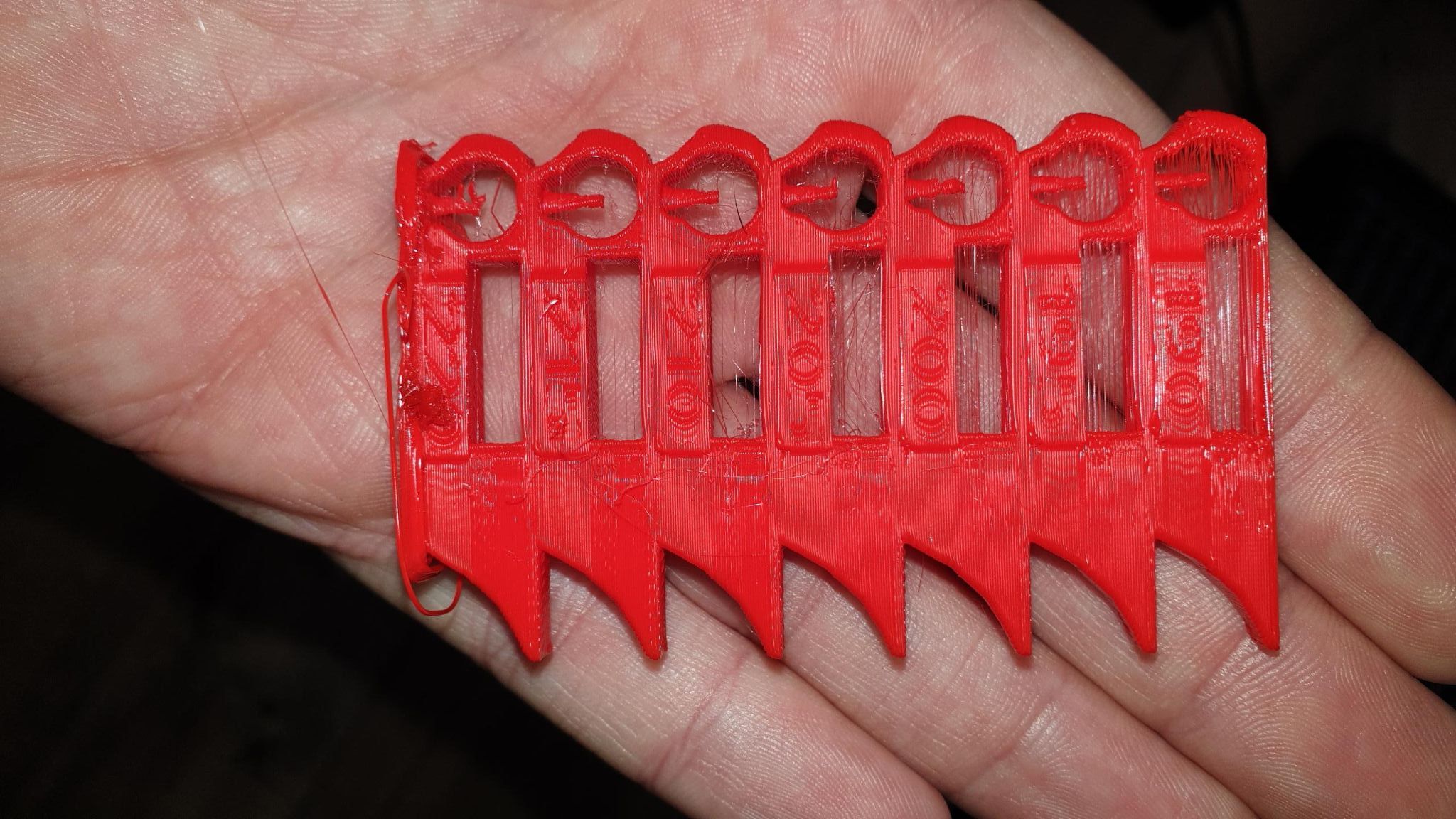

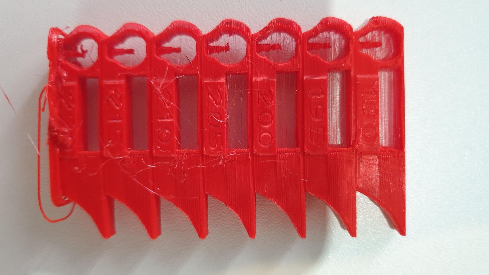

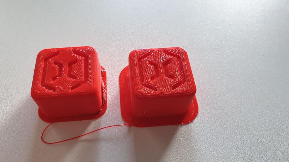

Epsilon Posté(e) Octobre 19, 2022 Auteur Posté(e) Octobre 19, 2022 Salut @Brico Matos et merci pour ta réponse C'est ce que je me demandais aussi, en faisant ma tour de température trouvé sur le site docarti, les résultats ne sont vraiment pas satisfaisant. J'ai du Stringing peu importe la température, et des lignes sont présentes à chaque étage (Ecofil3D Rouge). j'ai imprimé aussi le cube Artillery fournit lors de la réception de l'imprimante, même ca c'est vraiment pas génial ! J'avoue être complètement perdu et songe a revendre ma machine car a part faire des tests et des améliorations pour ma machine (qui au final... n'a pas vraiment été des améliorations XD ) je me bat avec depuis maintenant quelques mois et j'avoue en avoir marre ! J'aurais dû l'utiliser en sa version "Stock" car elle fonctionnait très bien, et les résultats étaient très satisfaisant, jeme suis beaucoup trop précipité
MrMagounet Posté(e) Octobre 19, 2022 Posté(e) Octobre 19, 2022 Salut @Epsilonen effet c'est vraiment pas terrible, et le plus surprenant c'est que a 195°c et 190)c c'est même pire que sur des temp° supérieur, ce qui devrait être l'inverse. Après je ne connais pas le filament Ecofil, mais peux tu ma rappeler les modification effectué sur ton imprimante histoire de voir si il y a un point à vérifié lié tes soucis ? La partie basse du cube fait penser aussi qu'il y a un soucis de calibration extrudeur. Après une buse usé ou de mauvaise qualité peu aussi finir par donner ce genre de soucis. Dernière question ton cube c'est toi qui l'a trancher ou alors c'est le fichier Gcode fournit par Artillery ?
Epsilon Posté(e) Octobre 19, 2022 Auteur Posté(e) Octobre 19, 2022 Salut @MrMagounet et merci de prendre de ton temps pour m'aider Alors pour l'historique des pièces changées: Citation - Bras extrudeur Metal - Roue polycarbonate - HotEnd Bi-Metal - Buse Volcano - BLTouch officiel AntLabs - PTFE Capricorn - Ventilateur 5015 avec support pour BLTouch Du coup pour l'adhésion au plateau, comme cela ne fonctionne pas terrible en ne faisant rien, je met de la colle UHU pour que ca adhère bien au plateau sinon au bout d'un moment ma pièce fait YOLO ! Pour ce qui est du cube, c'est le GCODE fournit par Artillery. J'ai pu voir qu'elle commence la première couche a une température de 230 pour descendre ensuite à 210 . Je suis tellement désemparé, que je suis retourné sur le site Artillery3DExpert pour télécharger des profils CURA 5.1.0 et testé une impression du 3DBenchy a 215° . Ils ont configuré la rétractation a 6.5mm et une vitesse a 25mm/s, et ca n'a pas l'air de se boucher. Je laisse faire pour voir le rendu final... En tout cas cela présente beaucoup de Stringing.
MrMagounet Posté(e) Octobre 19, 2022 Posté(e) Octobre 19, 2022 Il y a 1 heure, Epsilon a dit : Salut @MrMagounet et merci de prendre de ton temps pour m'aider Alors pour l'historique des pièces changées: Du coup pour l'adhésion au plateau, comme cela ne fonctionne pas terrible en ne faisant rien, je met de la colle UHU pour que ca adhère bien au plateau sinon au bout d'un moment ma pièce fait YOLO ! Pour ce qui est du cube, c'est le GCODE fournit par Artillery. J'ai pu voir qu'elle commence la première couche a une température de 230 pour descendre ensuite à 210 . Je suis tellement désemparé, que je suis retourné sur le site Artillery3DExpert pour télécharger des profils CURA 5.1.0 et testé une impression du 3DBenchy a 215° . Ils ont configuré la rétractation a 6.5mm et une vitesse a 25mm/s, et ca n'a pas l'air de se boucher. Je laisse faire pour voir le rendu final... En tout cas cela présente beaucoup de Stringing. 6.5mm de retraction c'est une valeur d'extrudeur type Bowden normalement, sur du direct Drive l'on ne depasse Jamais 2.5mm car après risque de bouchage. Bon donc ici déjà ce que l'on peu en déduire c'est le Slice n'est pas en cause, les roue polycarbonate et le BLtouch n'ont rien a voir ici. quelques question : - As tu vérifié l'usure de la buse ? Versus une neuve (quand une buse s'use le diamètre de sortie est plus celui d'origine et on peu facilment avoir différent soucis dont du stringing a gogo et des soucis d'accroche et première couche) - Tu parle de Hotend Bi metal ? c'est dire Tu as changer le heatbreak par un Bi metal ou alors la hotend par une hotend Full Metal artillery ? - A quelle vitesse de ventilation tu es avec le 5015 ? - Le ptfe Capricorne etait bien couper a la bonne longueur et ne flotte pas ?

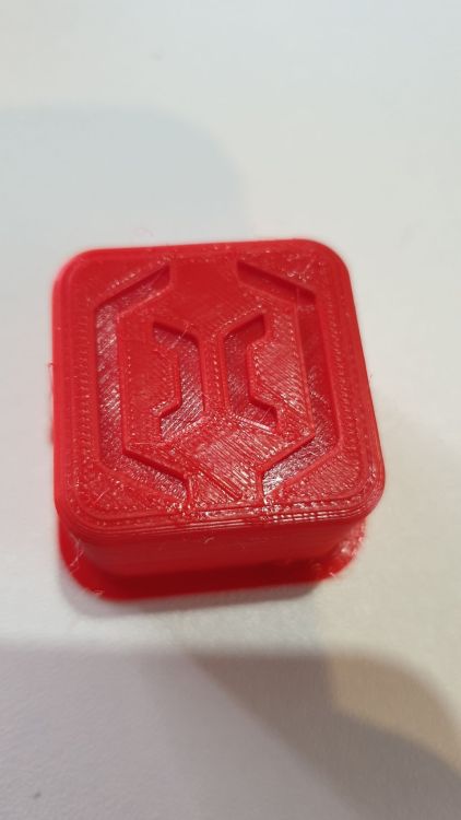

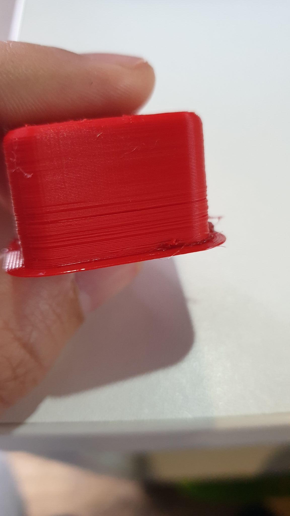

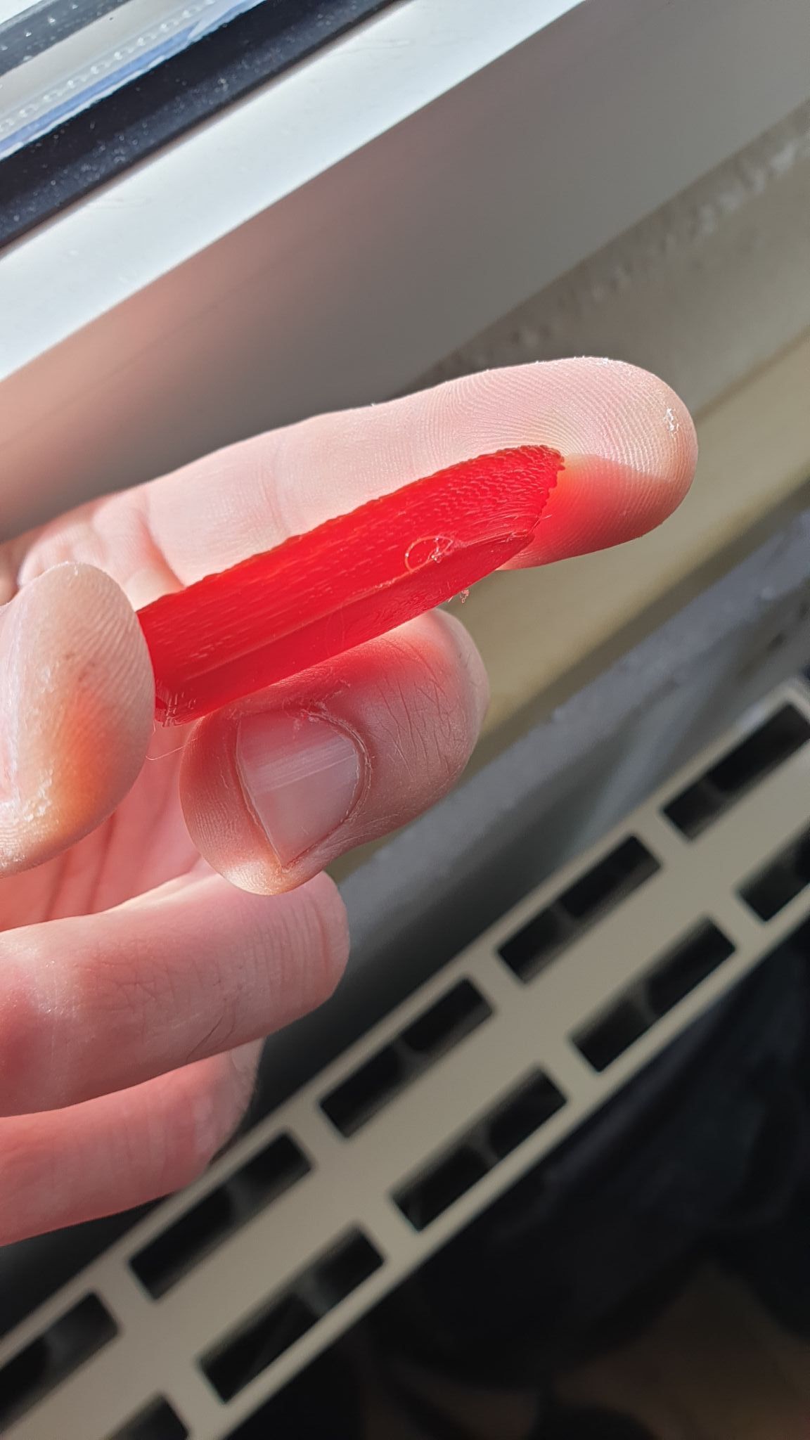

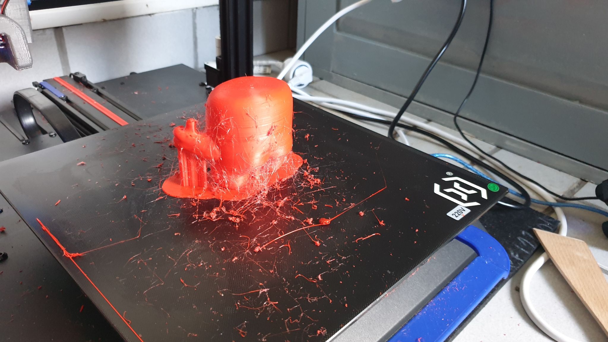

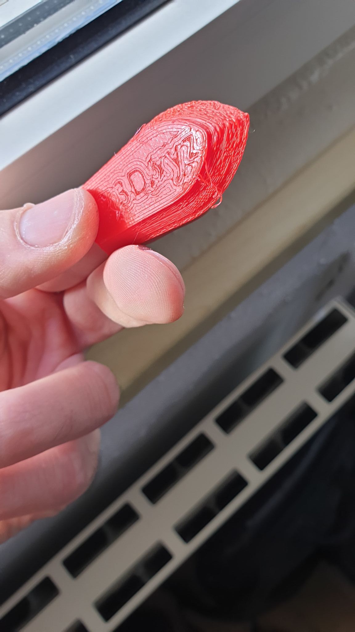

Epsilon Posté(e) Octobre 19, 2022 Auteur Posté(e) Octobre 19, 2022 (modifié) Suite a une coupure de courant, la 3DBench ne s'est pas terminé, et comme je l'ai lancé avec OctoPrint, je n'ai pas trouvé l'option pour continuer l'impression... En tout cas, les lignes apparente sur le SuperMeatBoy ont l'air d'avoir disparu sur le 3DBenchy, mais il y a encore du Stringing. D'ailleurs sur la 1ere couche, il y a marqué CT3D.xyz, c'est "cramé" par endroit . - Alors pour la buse, j'ai malheureusement qu'une buse de type volcano. Je pensais que j'aurais le temps au vu de ce que j'ai pu lire que certains utilisent la même buse pendant environ 1an, moi ça fait que 3mois, cependant elle a pu effectivement prendre un coup avec le petg ou brosse métallique... Je peux tester avec une buse d'origine. - j'ai remplacé le Heatbreak bi-metal, désolé j'ai utilisé le mauvais terme - Pour la vitesse de ventilation du 5015, je suis à 100% - Le PTFE Capricorn a été coupé avec leur coupe tube fourni à la bonne distance et bien droit. Il n'y a pas de jeu. Edit: Alors j'ai du nouveau: En extrudant 10mm de fil en vitesse normal, j'entend des crépitement à l'intérieur de l'extrudeur... J'ai sorti le fil pour regardé si le bras ne l'écrasait pas trop, et non le marquage sur le câble est correct. Donc il va falloir que je cherche d'ou vient le probleme car ca droit venir entre le PTFE Capricorn et avant le bloc de chauffe. Je suis bon pour redémonter tout ca et regarder ce qu'il se passe car j'ai aussi pu remarquer que le bloc de chauffe a un jeu et peut tourner facilement a la main... Aaaaaaaahhhhhh....... *soupir* ca me gonfle Modifié (le) Octobre 19, 2022 par Epsilon
MrMagounet Posté(e) Octobre 19, 2022 Posté(e) Octobre 19, 2022 Ok alors eu oui en effet y a pas de reprise en cas de coupure sous Klipper non plus d'ailleurs si tu RPi ce coupe sa coupe . Bon pour la buse Volcano (celle d'origine sont aussi des volcano hein, c'est une appelation pour des buse de ce format la) je présume que tu as acheter une buse Plaqué nickel comme les NitroMax ou les Volcano Cuivre/Nickel de TriangleLab en effet cela dure dans le temps sur la Genius j'ai la même depuis 1.5ans mais j'imprime que du PLA et PETG dessus et rien d'abrasif comme du Glow in the dark, wood etc... Le HeatBreak Bi metal ok : a par avoir le petit PTFE mal coupé et du jeux y a normalement pas de soucis de ce côté. Pour le 5015, test de baisser la vitesse à 70% pour voir, parfois un ventilation trop importante est contre productive. Dernier point tu indique entendre crépiter le filament dans la buse la c'est étrange car généralement cela est lié a un filament humide qui en chauffant crépite car l'humidité contenue arrive a ébullition et transforme en vapeur.
Epsilon Posté(e) Octobre 19, 2022 Auteur Posté(e) Octobre 19, 2022 J'ai plutôt l'impression que le crépitement viens du bloc extruder, j'ai pas l'impression que ça vienne de la buse. Comme dit le bloc de chauffe tourne, je ne pense pas que cela devrait tourner? J'ai du avoir a un moment un problème suite à un bouchage et du coup je soupçonne que ça a créer un jeu entre la buse et le Heatbreak. Qu'en penses tu? J'ai aussi l'impression que ça coule par au dessus du bloc de chauffe mais dans l'immédiat je ne peux vérifier, faudra que je regarde ça dans les prochains jours.
MrMagounet Posté(e) Octobre 19, 2022 Posté(e) Octobre 19, 2022 Il y a 3 heures, Epsilon a dit : J'ai plutôt l'impression que le crépitement viens du bloc extruder, j'ai pas l'impression que ça vienne de la buse. Comme dit le bloc de chauffe tourne, je ne pense pas que cela devrait tourner? J'ai du avoir a un moment un problème suite à un bouchage et du coup je soupçonne que ça a créer un jeu entre la buse et le Heatbreak. Qu'en penses tu? J'ai aussi l'impression que ça coule par au dessus du bloc de chauffe mais dans l'immédiat je ne peux vérifier, faudra que je regarde ça dans les prochains jours. Hein ? Ton HeatBloc bouge ? si c'est le cas oula arrête tout c'est pas bon, généralement cela tourne si la buse et le heatbreak ne sont pas bien serrer et en contact, dans ce cas il peu y avoir des fuite de matière et pour le coup un stringing de fous qui s'expliquera. 1
Epsilon Posté(e) Octobre 20, 2022 Auteur Posté(e) Octobre 20, 2022 oui je te confirme qu'il tourne au doigt sans forcer du tout... Ca faisait pas ca avant et je me souviens que j'avais pourtant bien serré (et fort) Je regarderai ca d'ici quelques jours, je vous tiens au jus ! Merci beaucoup
MrMagounet Posté(e) Octobre 20, 2022 Posté(e) Octobre 20, 2022 Il y a 1 heure, Epsilon a dit : oui je te confirme qu'il tourne au doigt sans forcer du tout... Ca faisait pas ca avant et je me souviens que j'avais pourtant bien serré (et fort) Je regarderai ca d'ici quelques jours, je vous tiens au jus ! Merci beaucoup Si ta buse est collé au heatblock par exemple alors c'est que ta buse n'est pas en contact avec la heatbreak et donc ton heatbloc est pas bloquer ce qui induit des fuite de matière et le résultat que tu as. Faut démonter buse, heatblock, heatbreak nettoyer vérifier les filtages et remettre le tout, le couple de serrage est compris entre 1.8nm et 2.5Nm.
