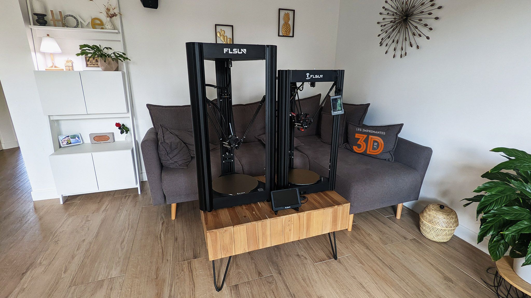

Préambule

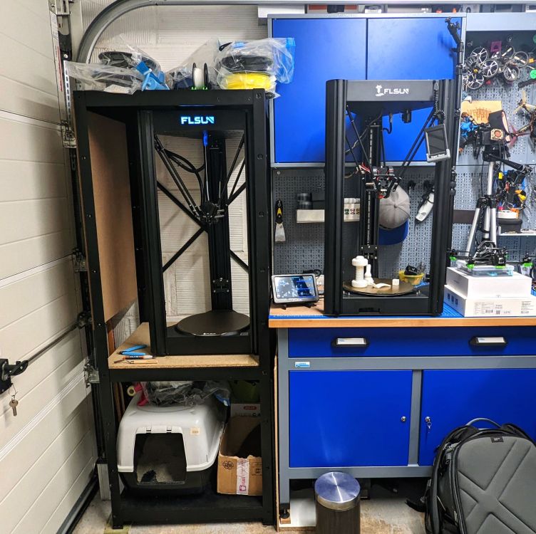

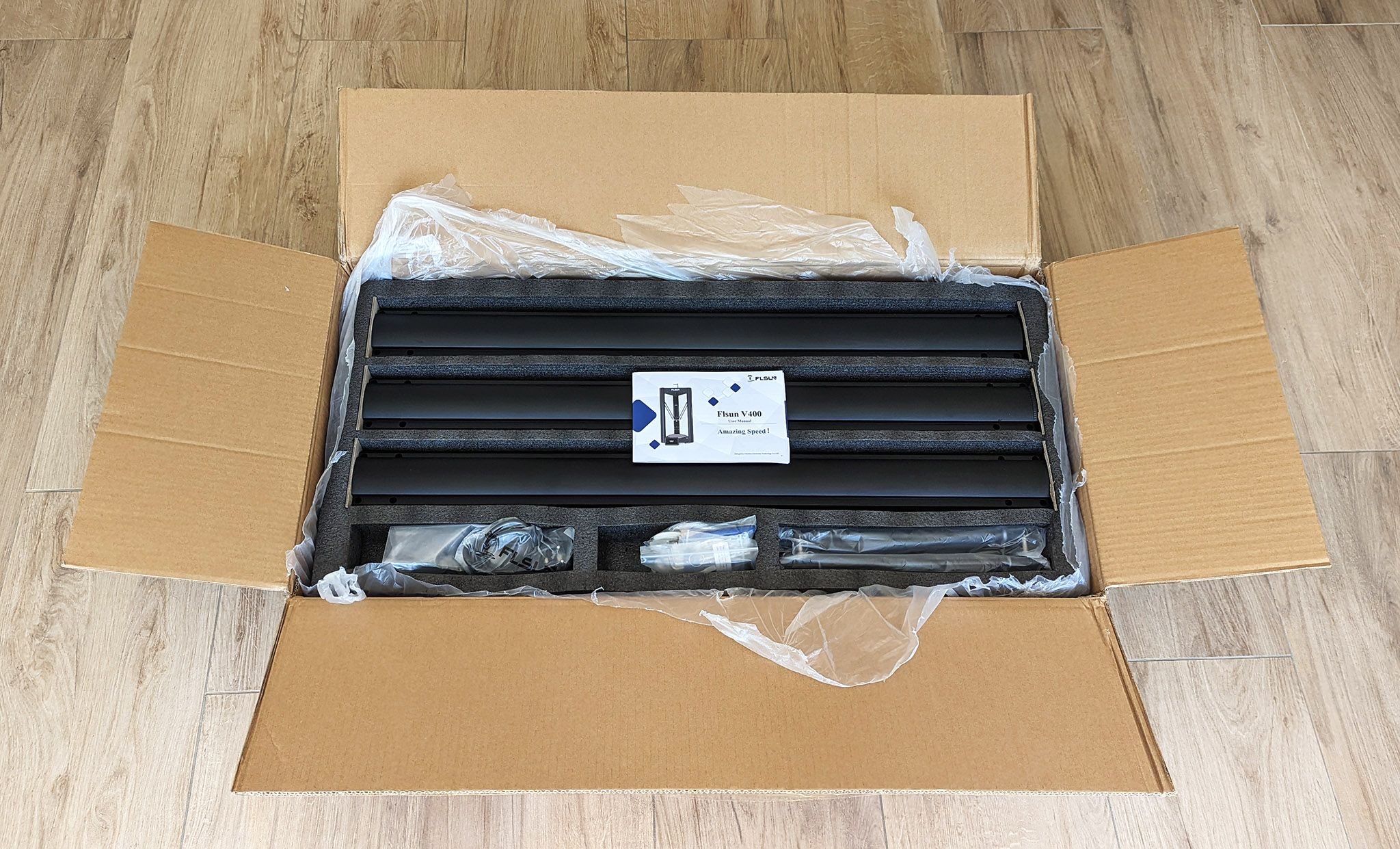

Entre les vacances et la livraison, je n'ai pas pu avoir mon précieux plus tôt et malheureusement, comme je repars bientôt, je ne vais pas avoir le temps de beaucoup jouer avec 😅 J'ai quand même procédé au déballage du gros carton dont le contenu a très vite été trouvé dans le topic quoi qu'est-ce !

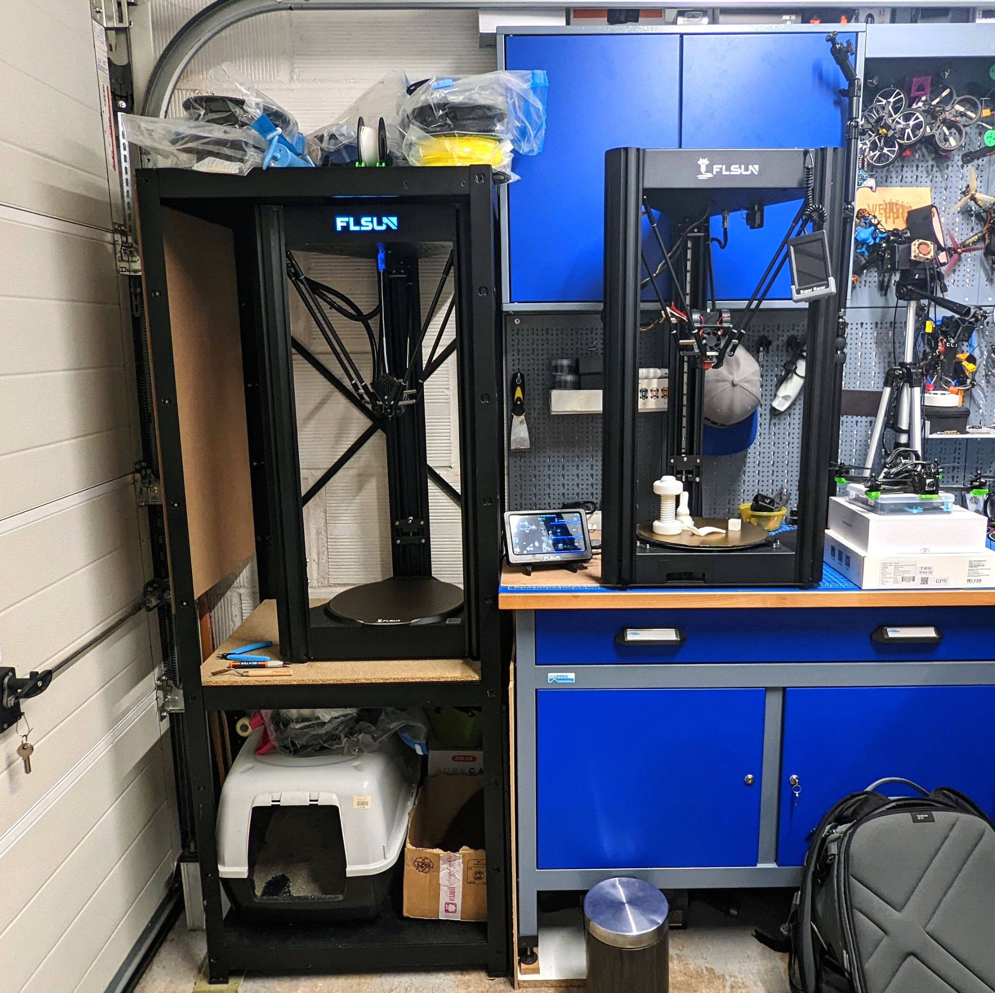

Le carton en impose déjà plus que la Super Racer !
Une fois montée, c'est encore pire 😱
Mais avant le montage, place au déballage ! Et si vous cherchez plus de détails sur les caractéristiques techniques, il y a ce topic et surtout la fiche produit dans le comparateur.

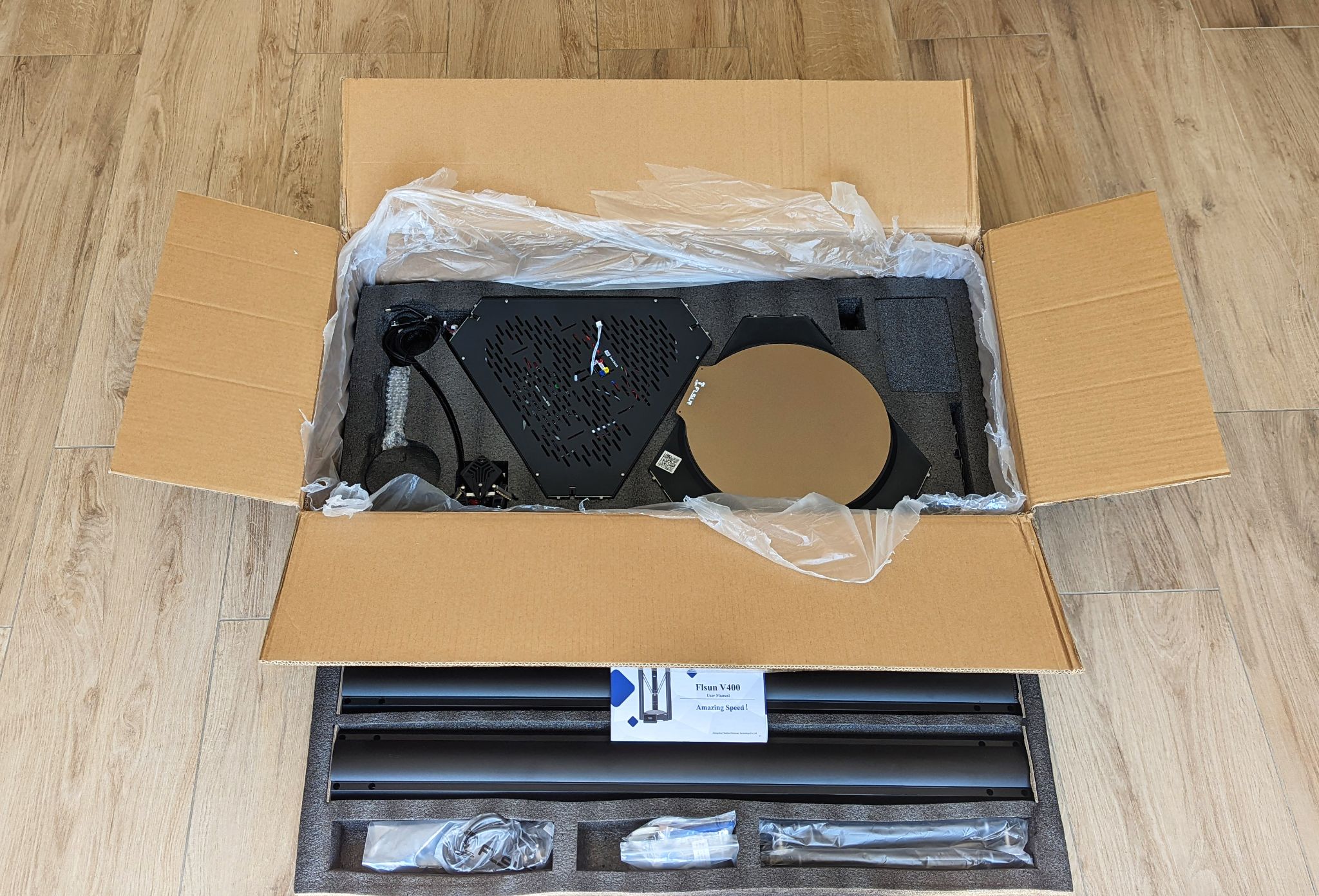

Unboxing

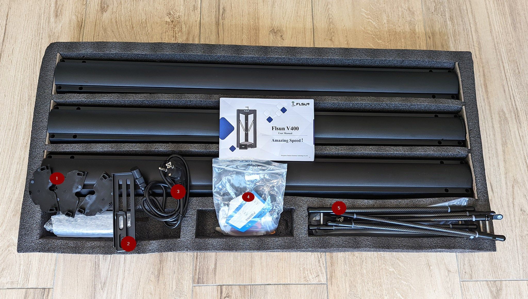

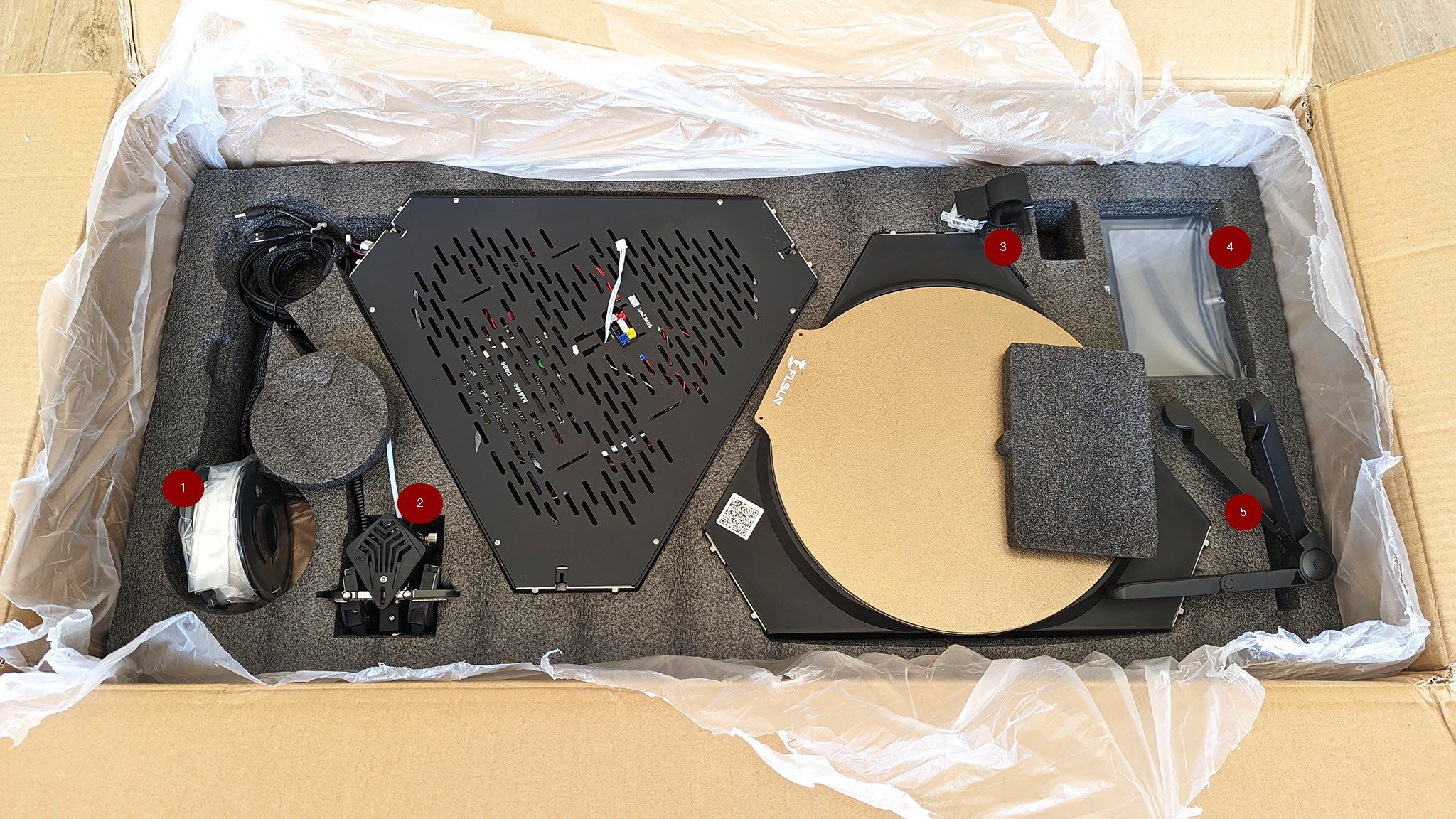

Dans ce gros carton tout est bien protégé. Sur le dessus on retrouve déjà un bout de notice qui explique comment résoudre les problèmes courants ainsi qu'un schéma de la carte mère :
L'imprimante, pré-assemblée est répartie sur 2 étages :
Sur l'étage du dessus, en plus des 3 énormes profilés et de la notice, on retrouve :
  1. les caches pour le haut des profilés
  2. le support de bobine
  3. le cordon d'alimentation
  4. un sachat d'accessoire et pièces de rechange
  5. les 3 bras en carbone
En dessous, avec la base et le haut de l'imprimante :
  1. une petite bobine de PLA
  2. l'extrudeur Direct Drive
  3. le capteur de filament
  4. l'écran
  5. le trépied pour l'écran

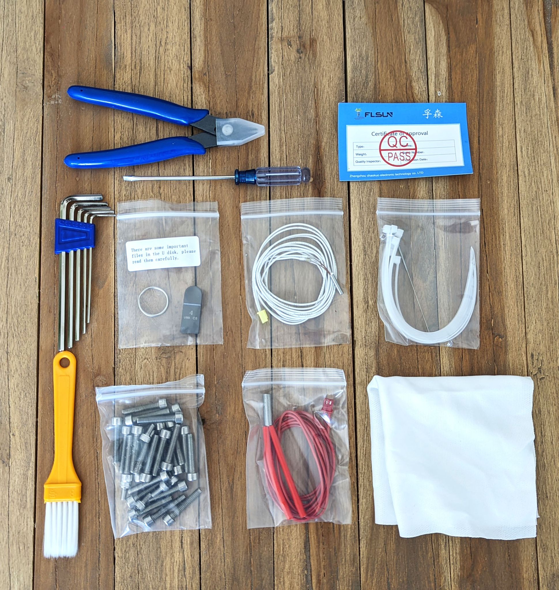

Dans le petit pochon on retrouve :
Il y a donc des outils pour le montage et la maintenance (pince coupante, tournevis plat, jeu de clef allen, pinceau, chiffonnette microfibre, colliers de serrage et aiguille à déboucher), des pièces de spare (thermistance et cartouche chauffante), une vraie (pas un adapateur) clef USB porte-clés de 4Go et surtout, un étiquete qui indique que la machine a passé le contrôle qualité !

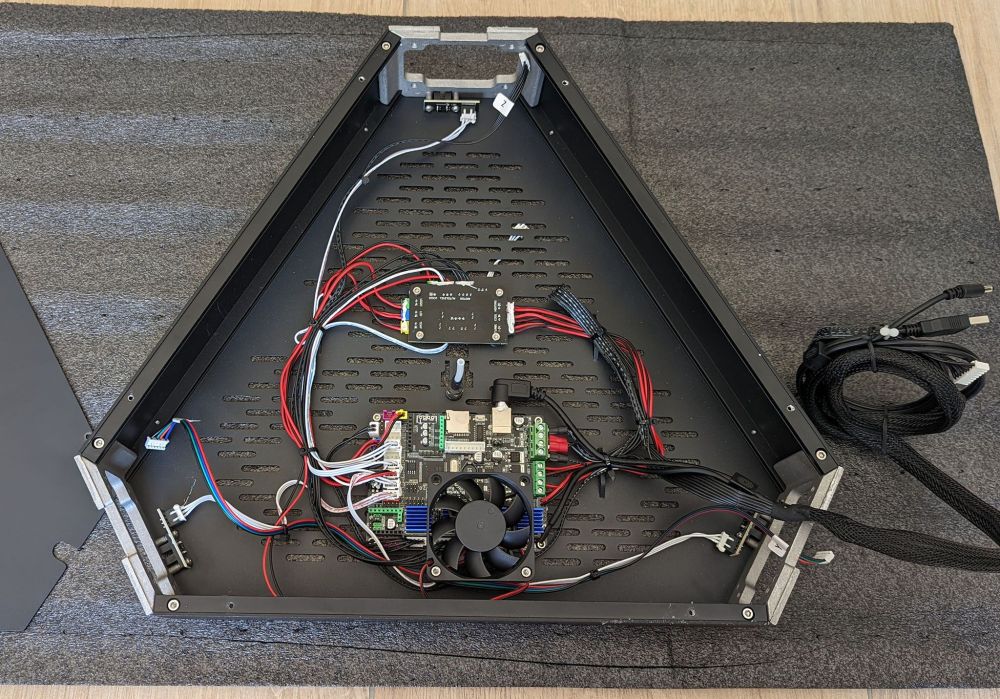

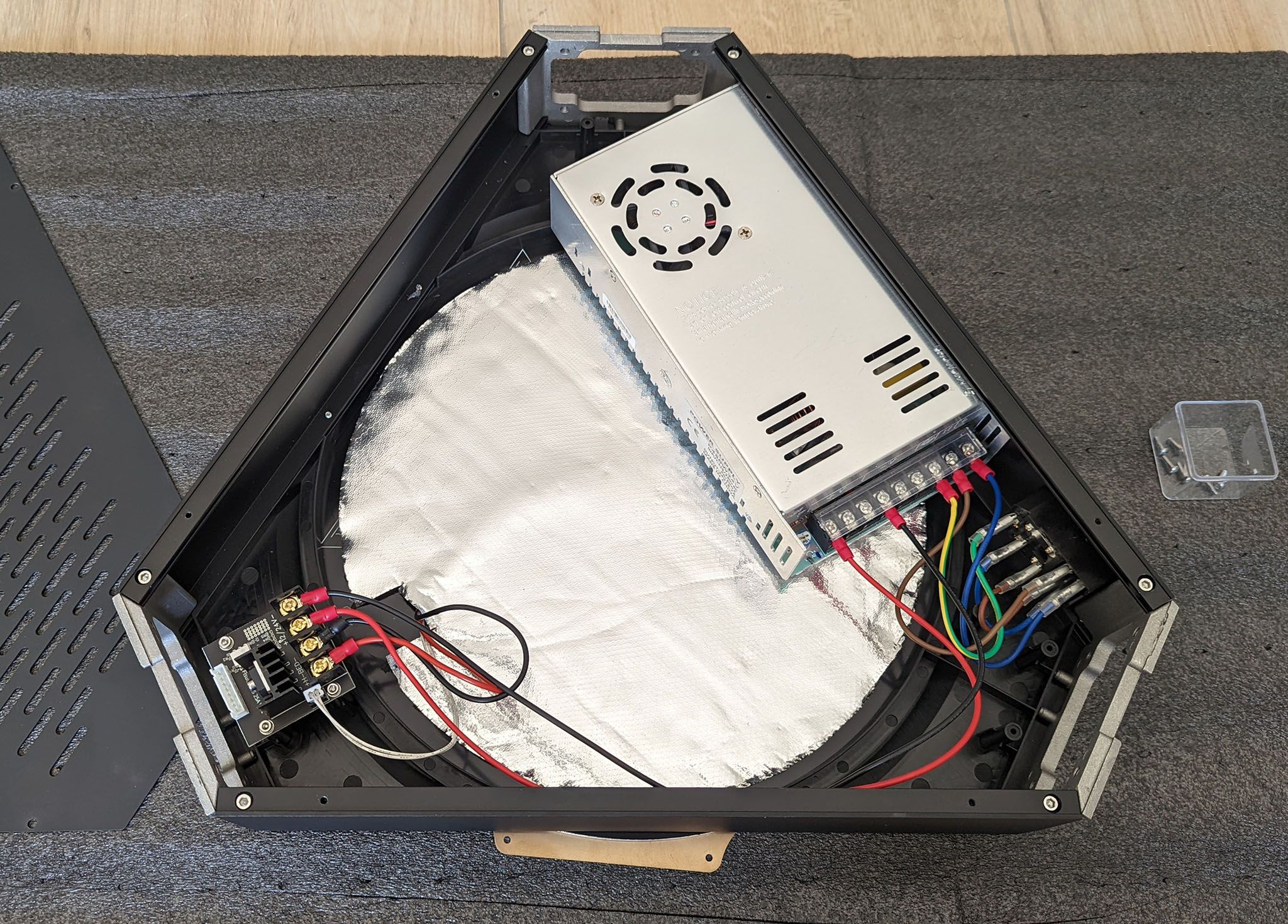

Dans les entrailles de la V400

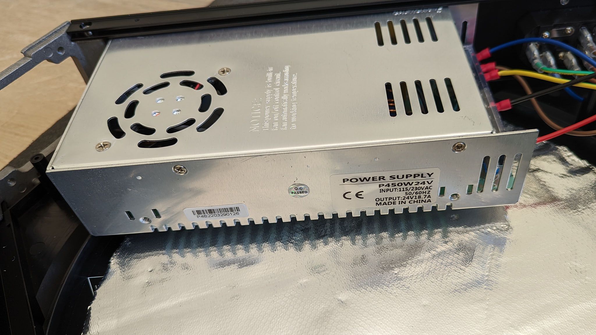

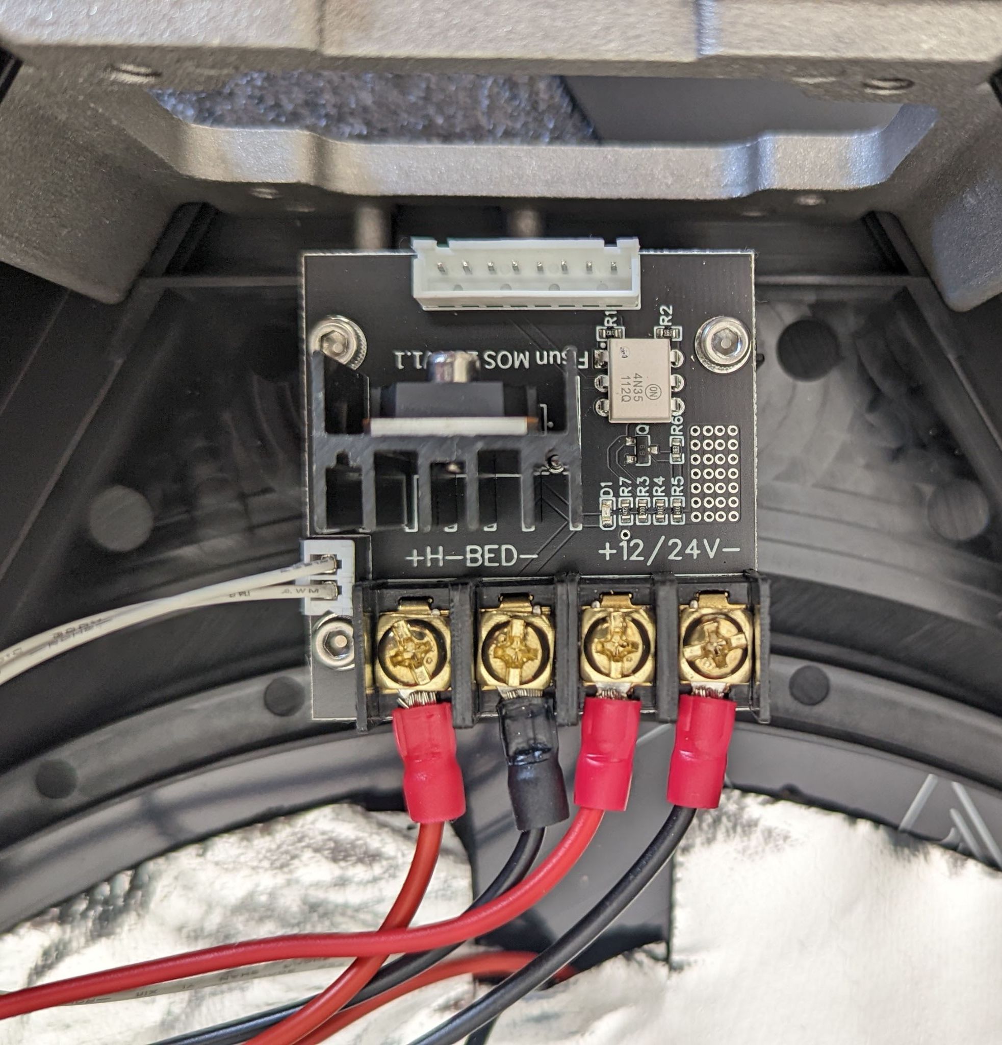

Dans la base, on retrouve le plateau chauffant bien isolé et alimenté en 24V :

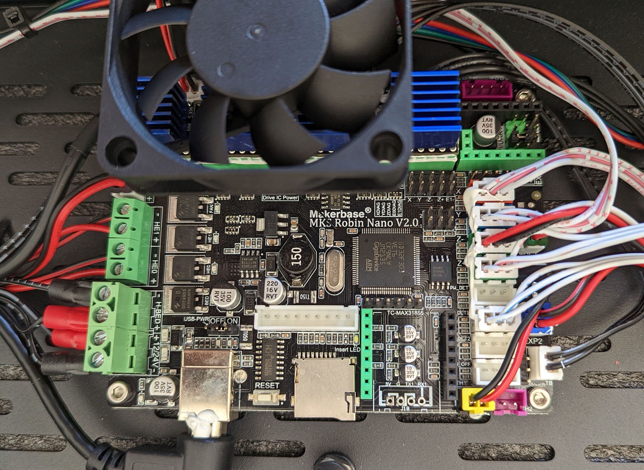

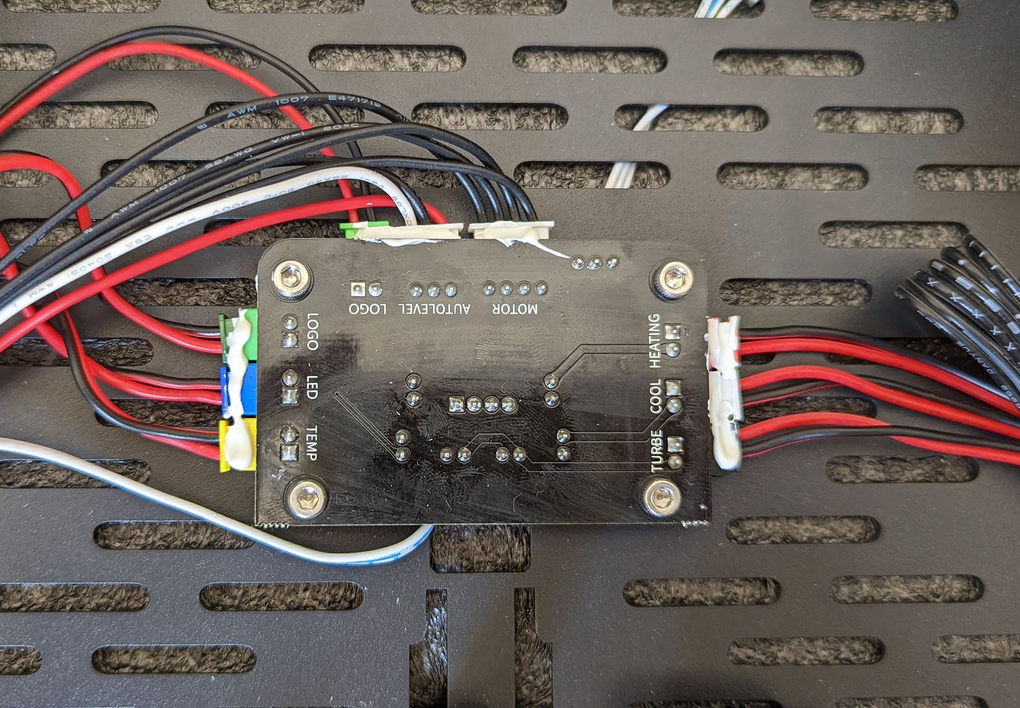

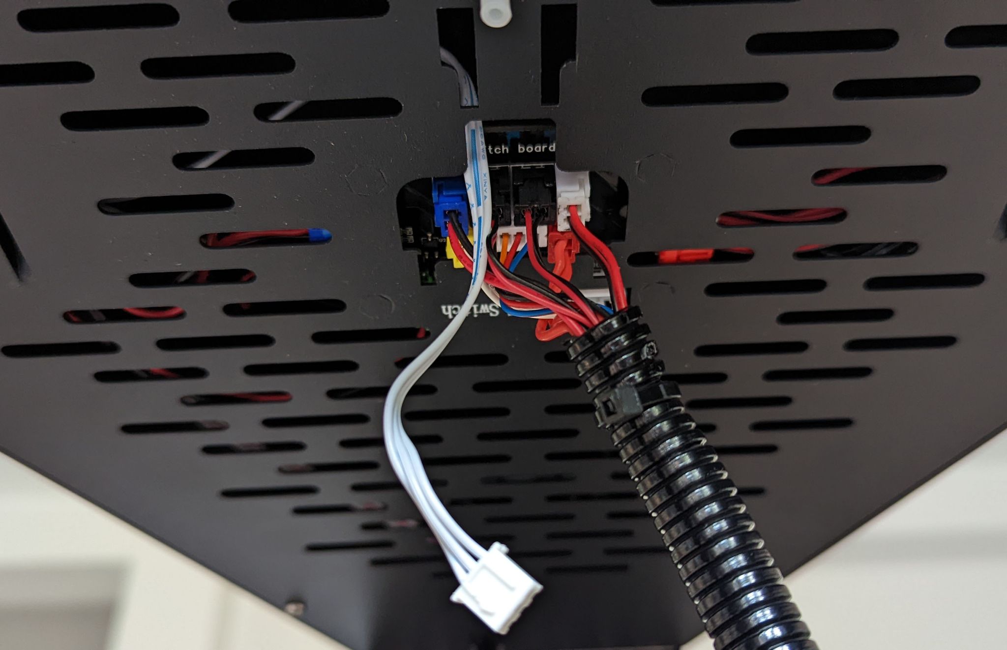

Et la petite carte qui renvoie l'alim au lit mais aussi à la carte mère ainsi que l'écran :
Dans la partie supérieure du châssis, on retrouve en toute logique la carte mère équipée de drivers silencieux et bien ventilée ainsi qu'une autre petite carte dont j'ignore l'utilité (piloter le LED témoin peut-être 🤔) :
On peut remarquer que toutes les connectiques sont "collées" pour éviter qu'elles ne finissent par se débrancher avec les vibrations, c'est un bon point.

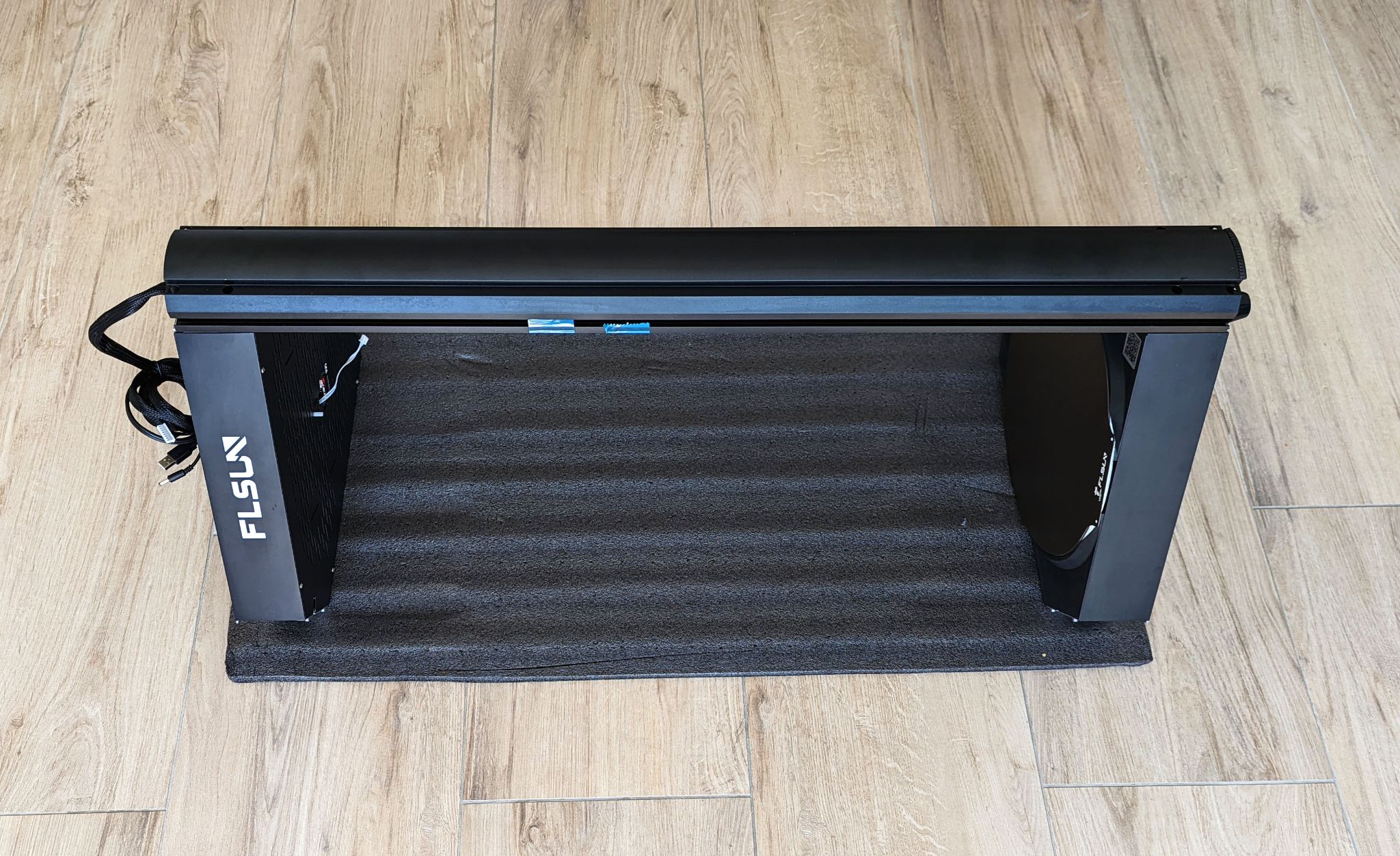

Une fois que j'ai refermé tous les caches, j'ai attaqué l'assemblage.
Montage de la FLSun V400
Le montage de la V400 est aussi simple et bien documenté (papier et vidéos) que celui de la SR.

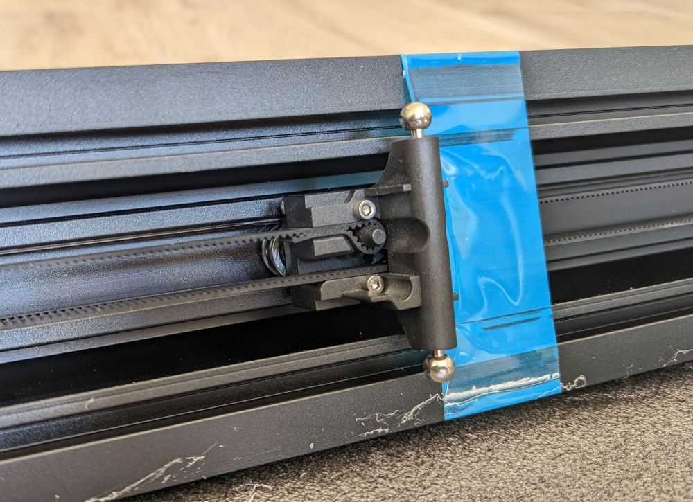

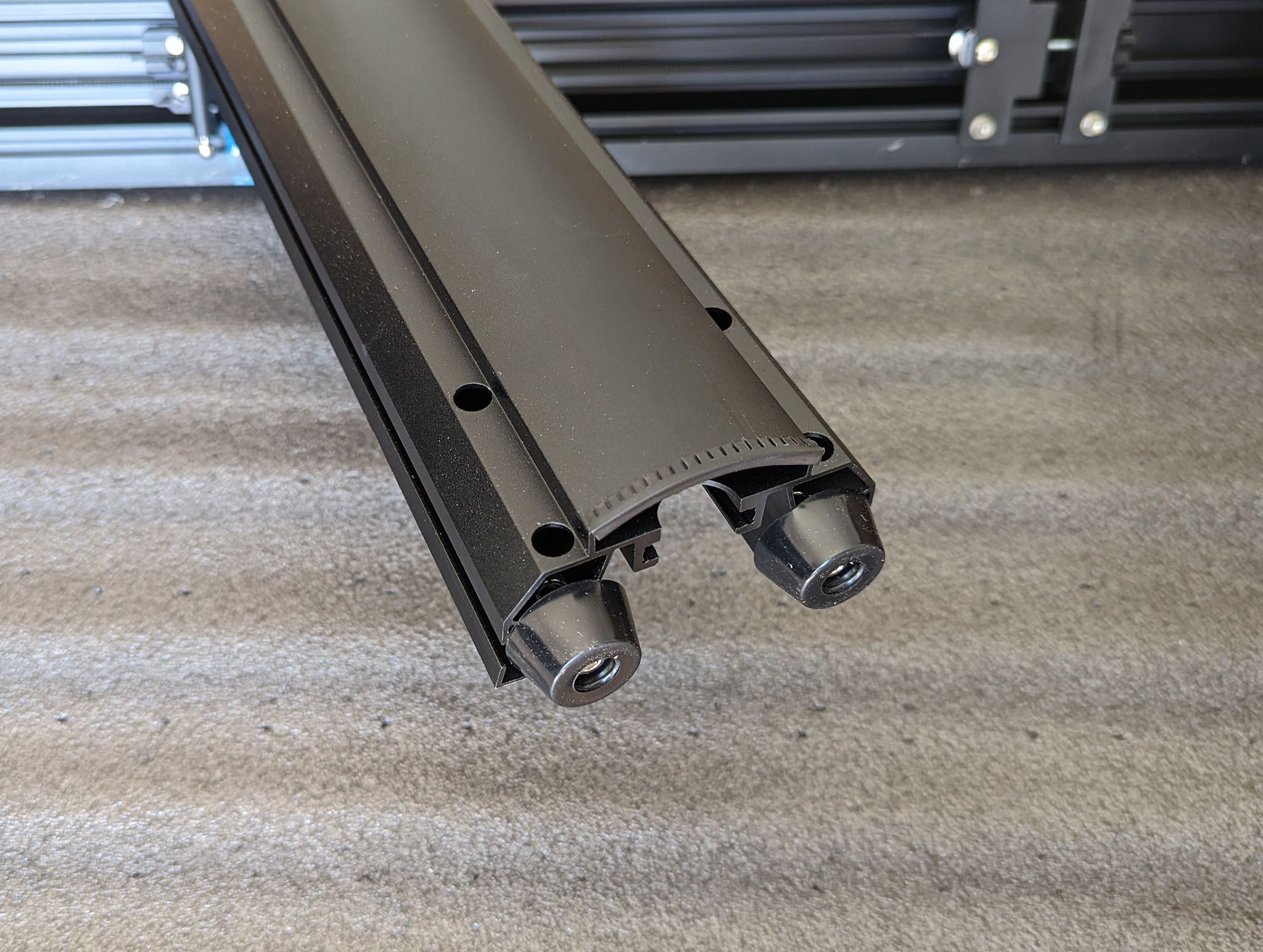

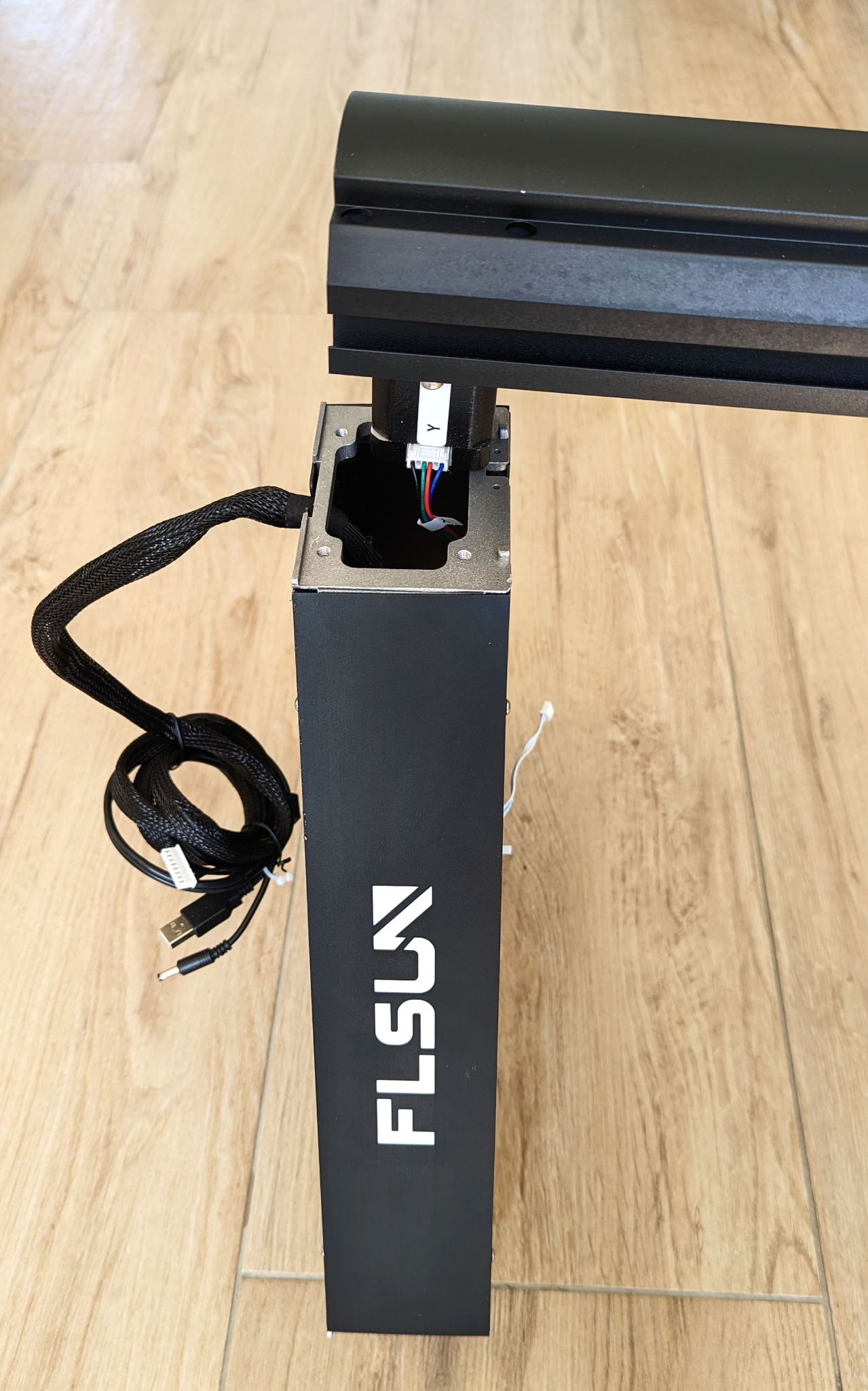

Il faut dans un premier temps installer les 3 gros profilés, en prenant soin de brancher le moteur X sur le connecteur X, le Y sur le Y et le Z sur le Z... Sur le haut c'est facile car étiqueté. Pour la partie inférieur du châssis, l'illustration du manuel aide bien avec le QR Code comme point de repaire :

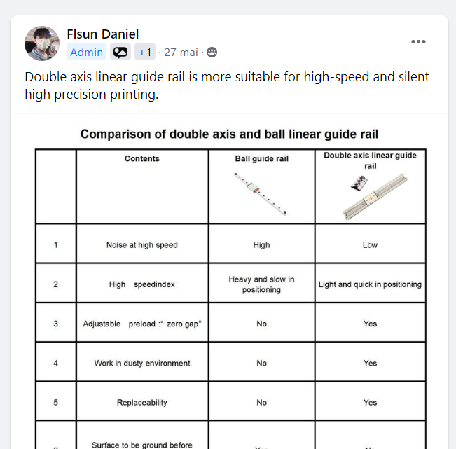

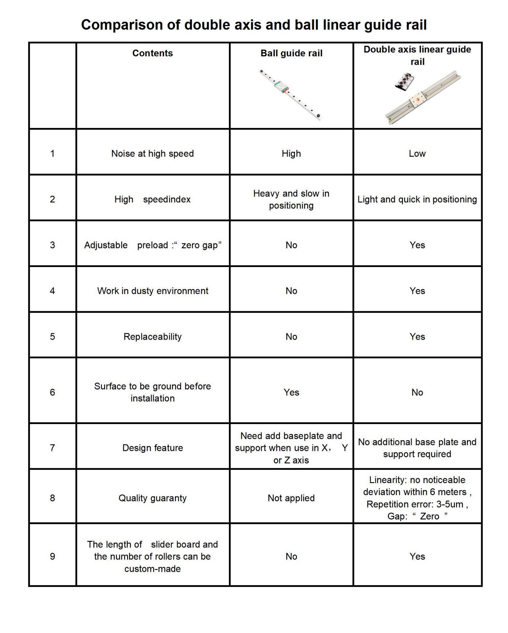

En parlant des profilés, les 3 axes ne naviguent plus sur un seul rail linéaire mais 2, entre lesquels "roule" une poulie :
La finition des profilés est soignée puisqu'en plus des caches supérieurs vus plus haut durant le déballage, une petite pièce en plastique souple vient en protégér le bas, surement pour ne pas se blesser en les manipulant :
Vous noterez au passage que les pieds sont déjà installés et pas réglables. Cependant, vu le poids de la machine, ils s'écraseront surement d'eux-même pour tous toucher terre.

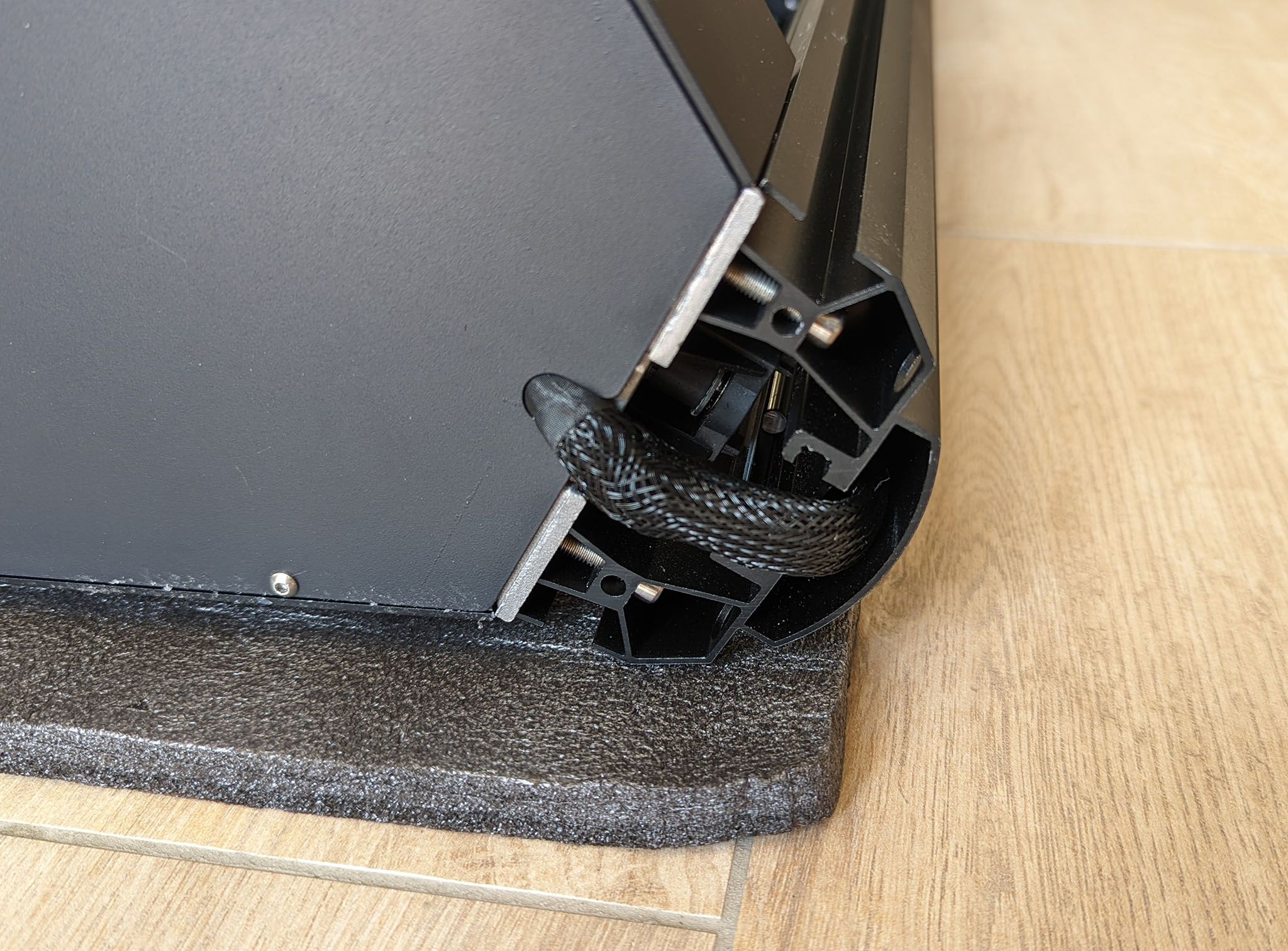

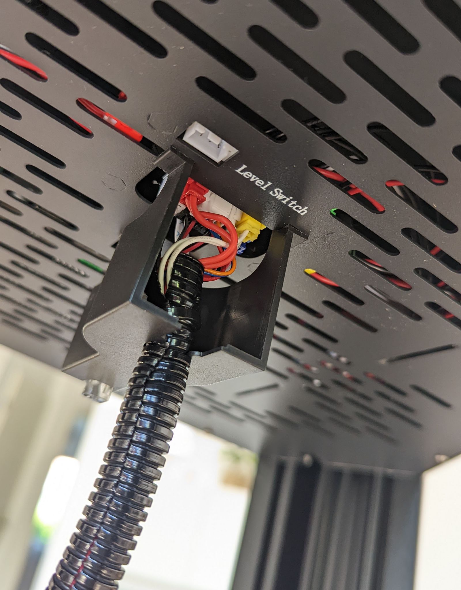

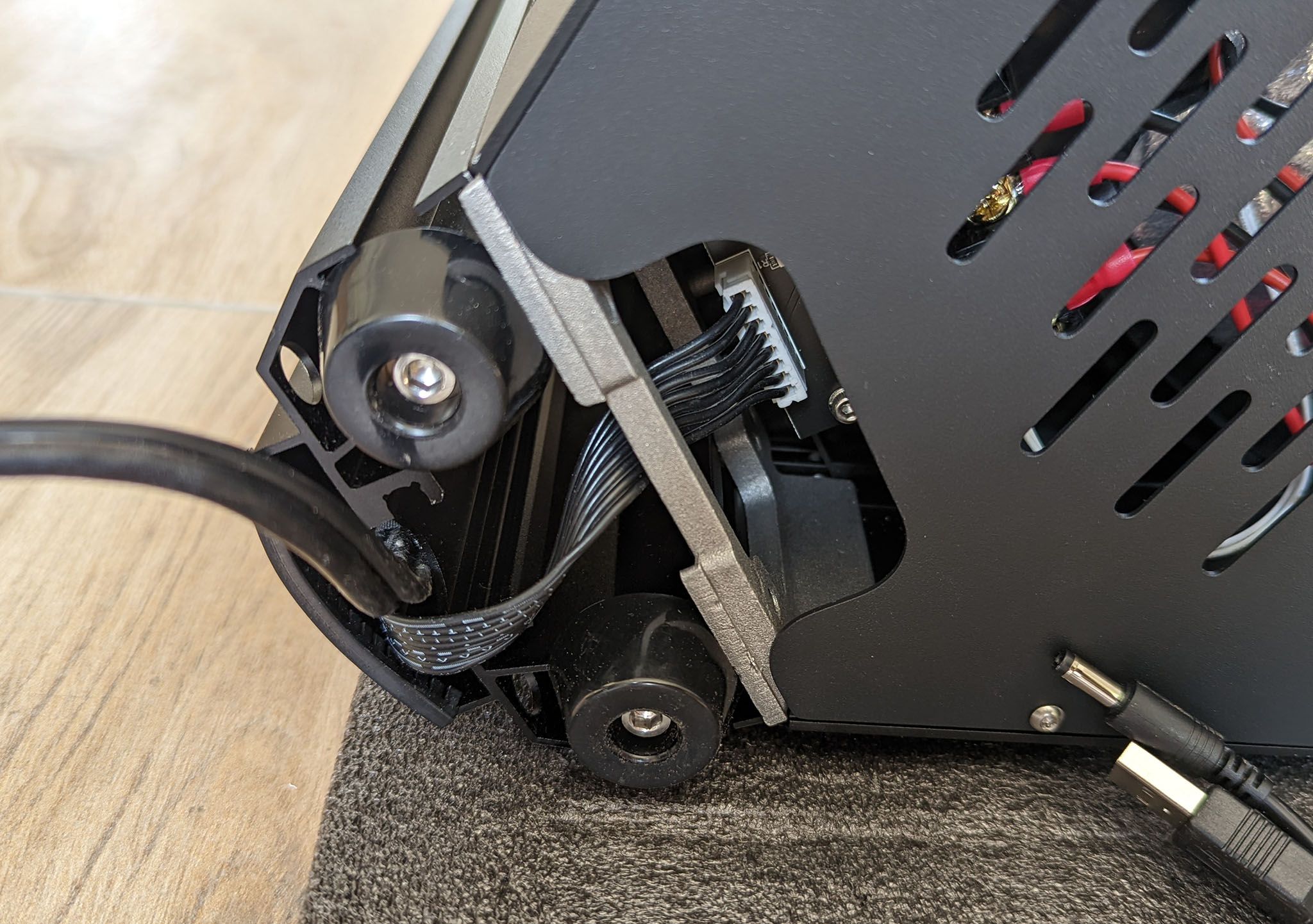

Ensuite, il faut faire passer les câbles qui partent du haut de la machine au travers d'un profilé pour les faire arriver en bas de la machine et brancher le connecteur blanc. Après 2 essais infructueux, j'ai été chercher une aiguille en nylon (si vous avez un simple câble pas trop épais et surtout un peu rigide genre RJ45 ça fait l'affaire aussi) pour les guider :

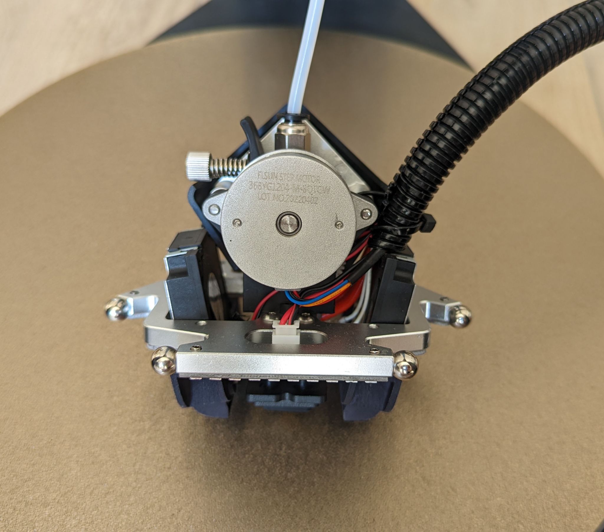

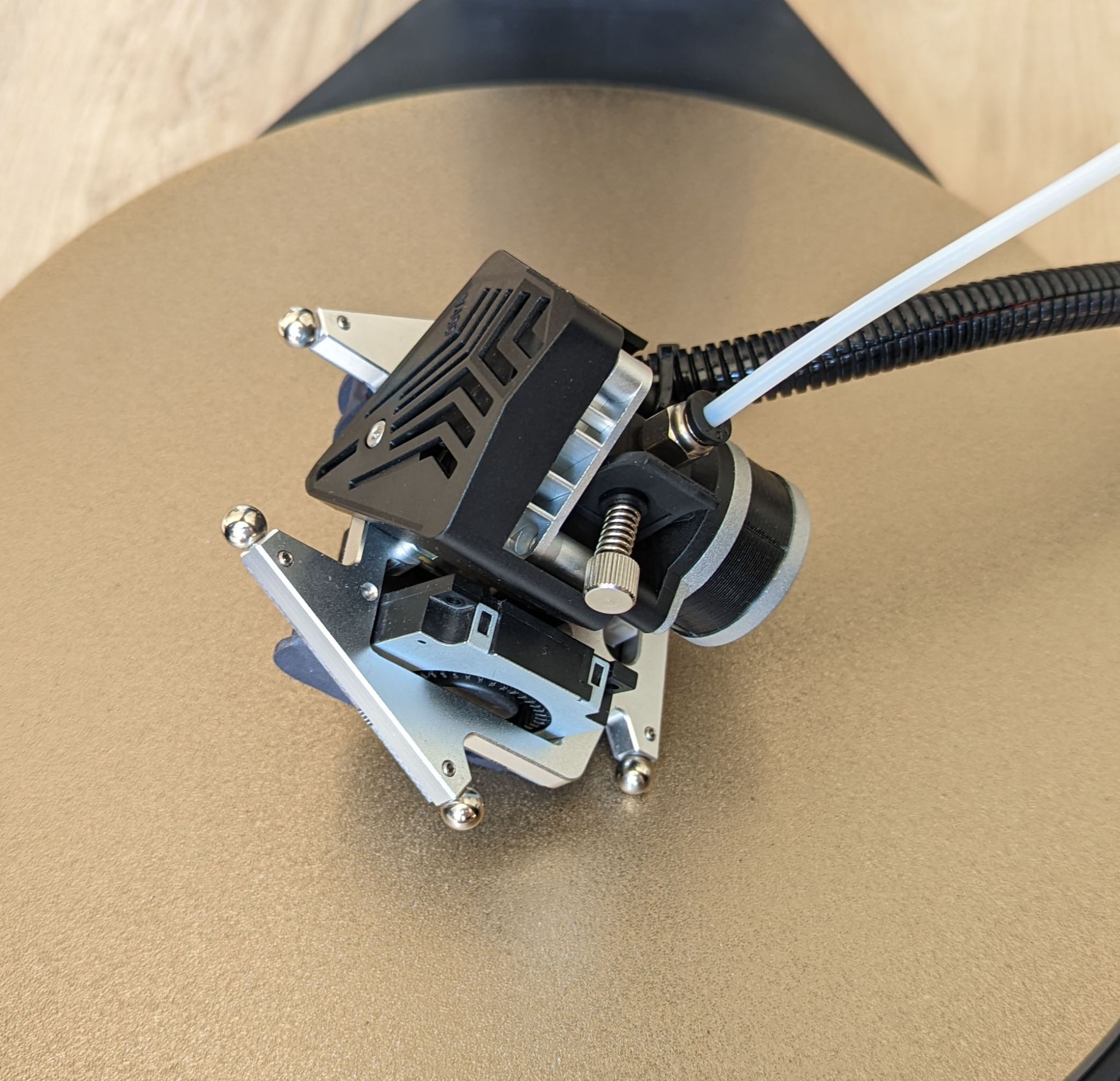

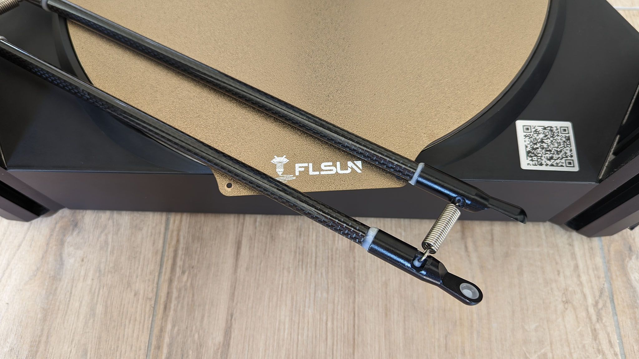

L'étape suivante consiste à fixer les beaux bras en carbone dont les rotules sont déjà graissées :

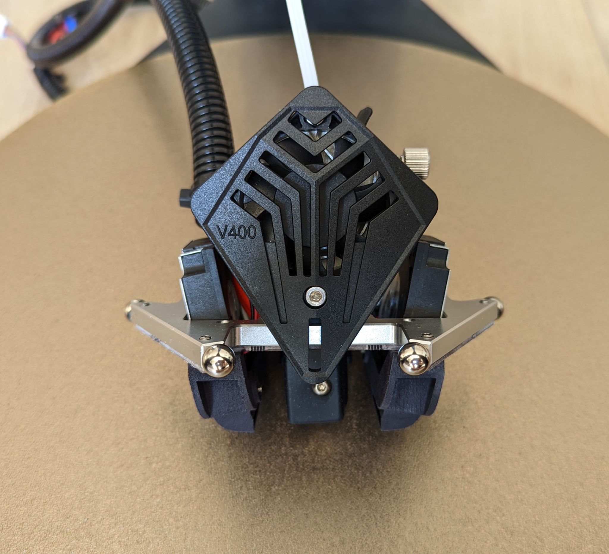

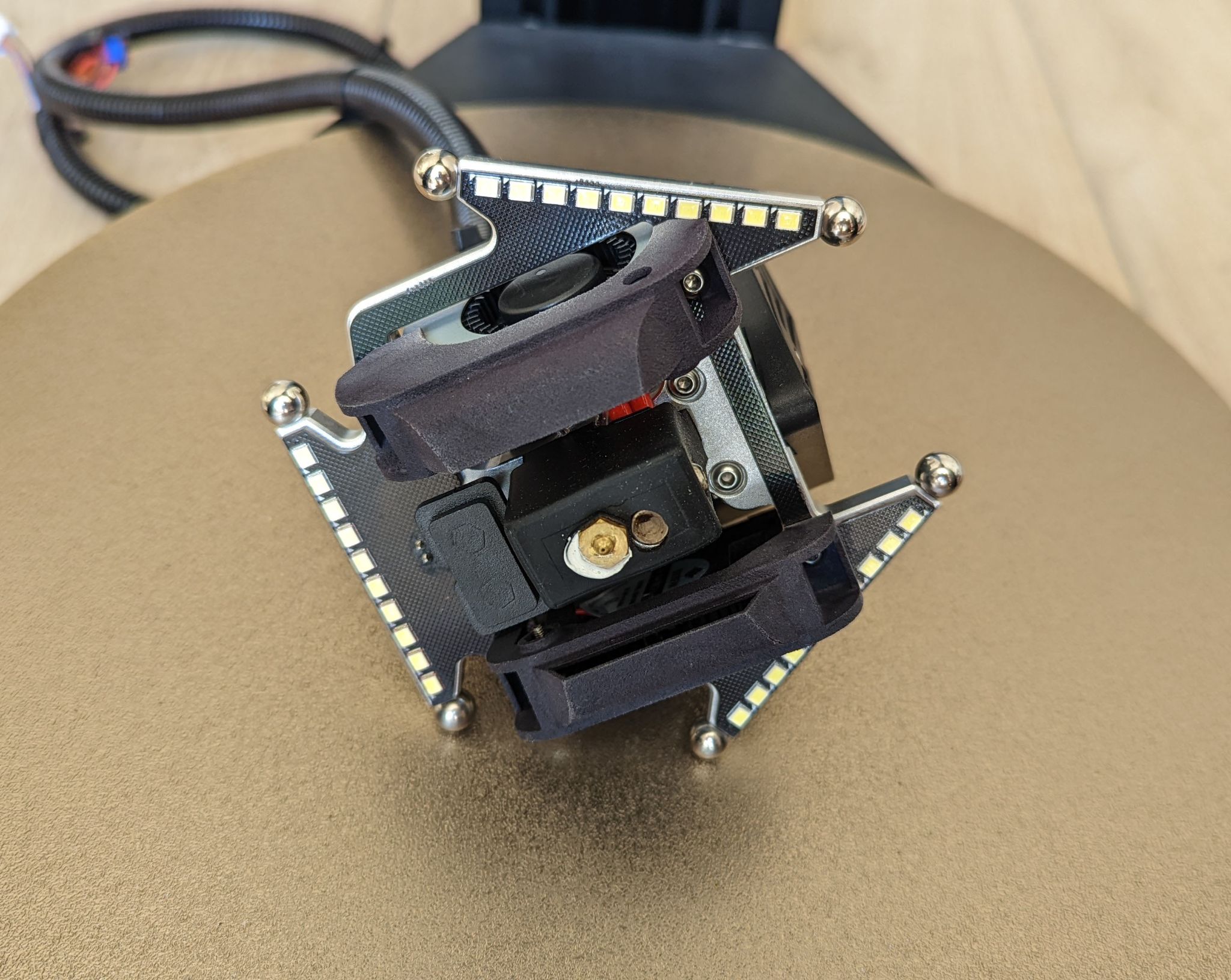

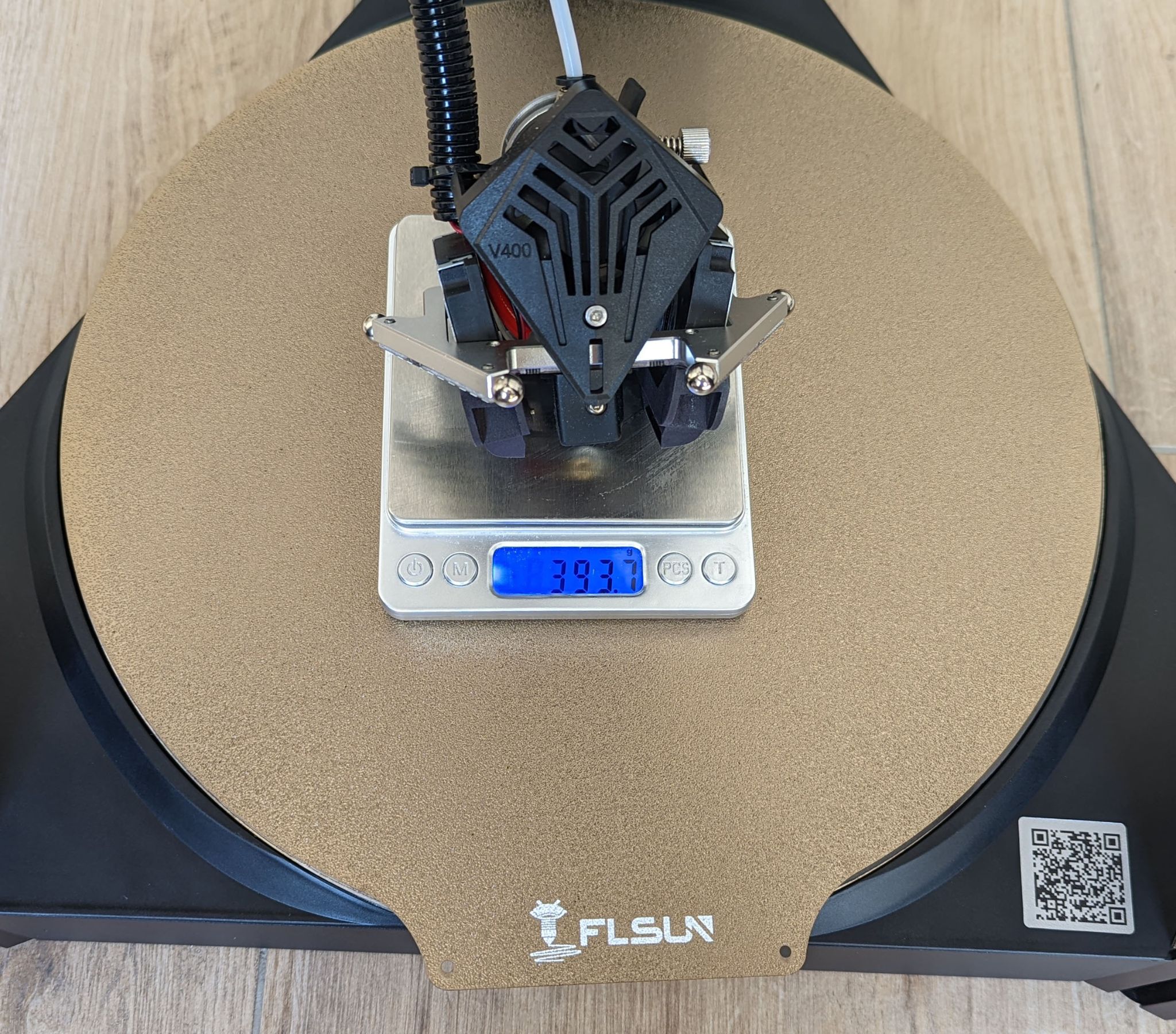

Pour ensuite y installer la tête d'impression baptisée effector dans la doc. J'en ai profité pour peser cette dernière et la prendre en photo sous toutes ses coutures :
Ce n'est pas facile d'être précis avec la gaine mais en main c'est clairement plus léger que mon montage à base de LGX Lite sur la SR.
C'est vraiment une très belle pièce :
Les LED éclaireront bien les prints.

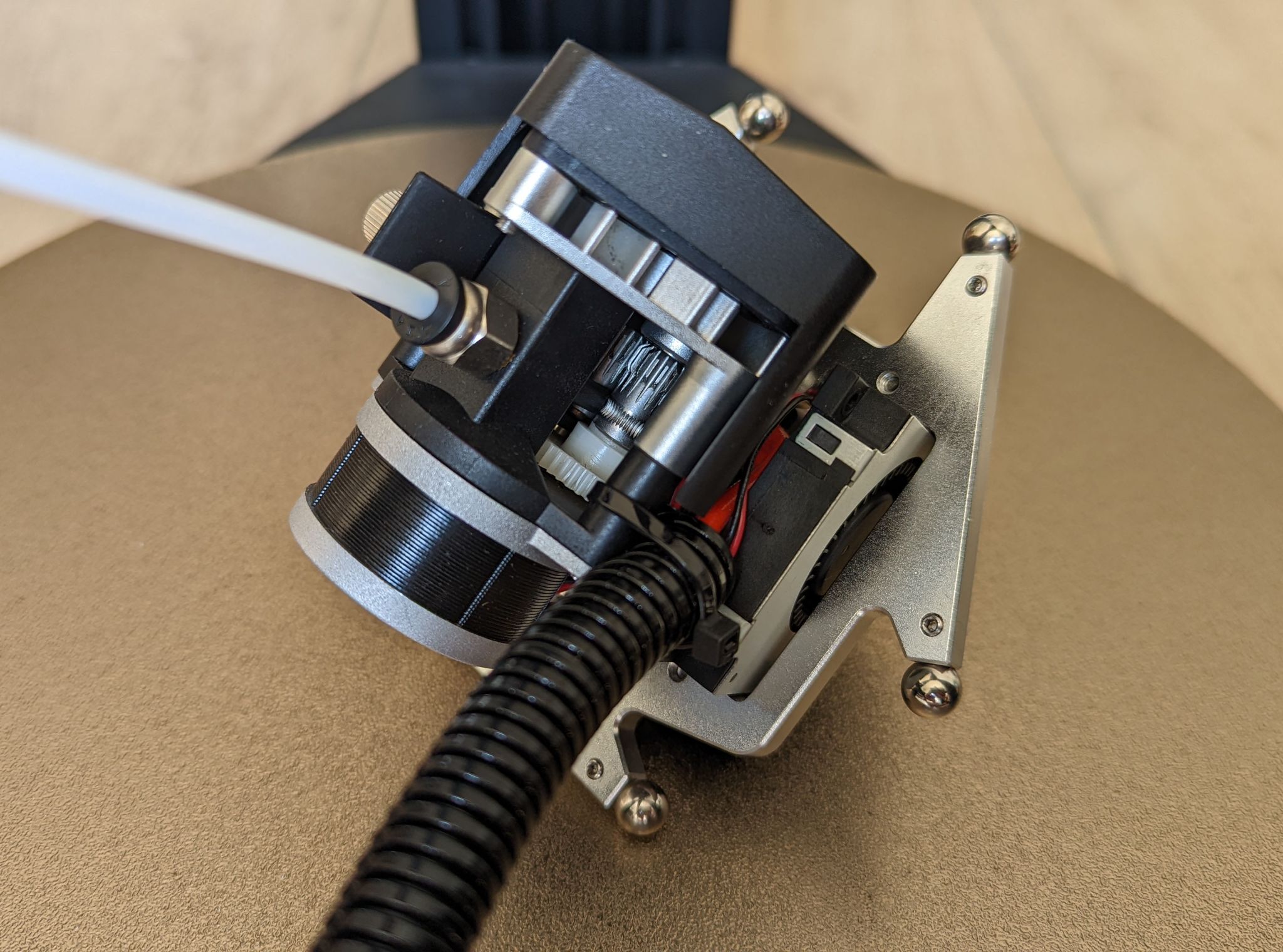

En ce qui concerne l'extrudeur dual-gear je regrette juste le levier du Bondtech que je trouve plus pratique (bien qu'offrant moins de granularité sur le réglage et serrant parfois un peu fort le PLA) et surtout cette roue crantée en plastique... J'espère qu'elle durera bien dans le temps !
Je n'ai pas démonté la hotend mais je sais déjà qu'on est sur un heatbreak bi-métal avec une buse proprio capable de chauffer jusqu'à 300°. Cependant, le clone du volcano a une taille "normale", ça devrait aller vite.
Les 2 ventilateurs de la buse ne sont "que" des 4010 mais les conduits ont l'air plutôt bien. A voir donc à l'usage et sur les porte-à-faux.
Pour finir l'installation de la tête, on retrouve quelques connecteurs au bout de la guaine. Ils se connectent sous la partie supérieure du châssis. Entre leurs couleurs et leurs tailles différentes, on ne peut pas se tromper de trou :

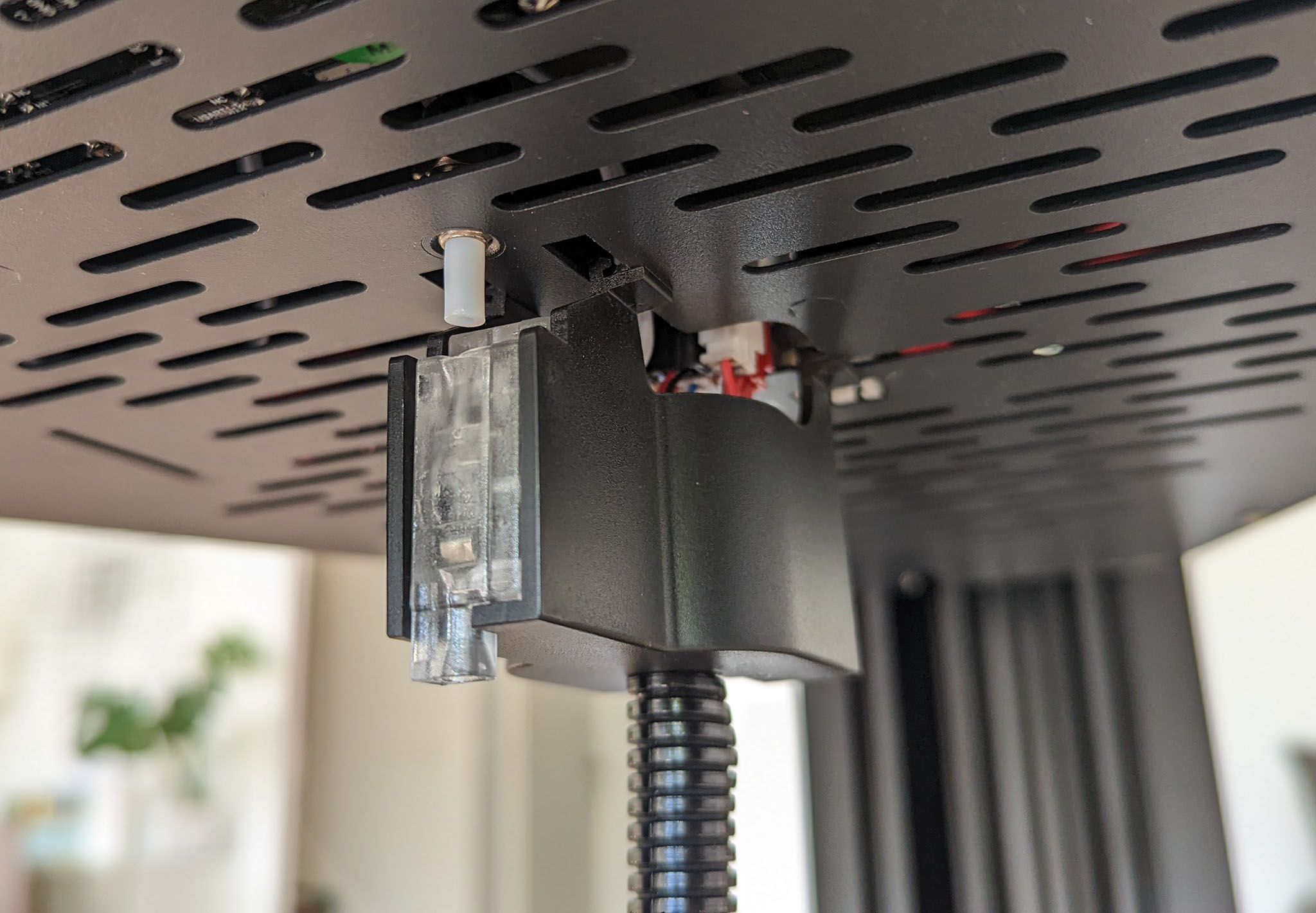

Le connecteur mal qui pendouille sert au capteur de filament. Le support de ce dernier vient maintenir la gaine afin de ne pas forcer sur les connecteurs (et éviter qu'ils se débranchent) :
C'est bien pensé (et nécessaire) !

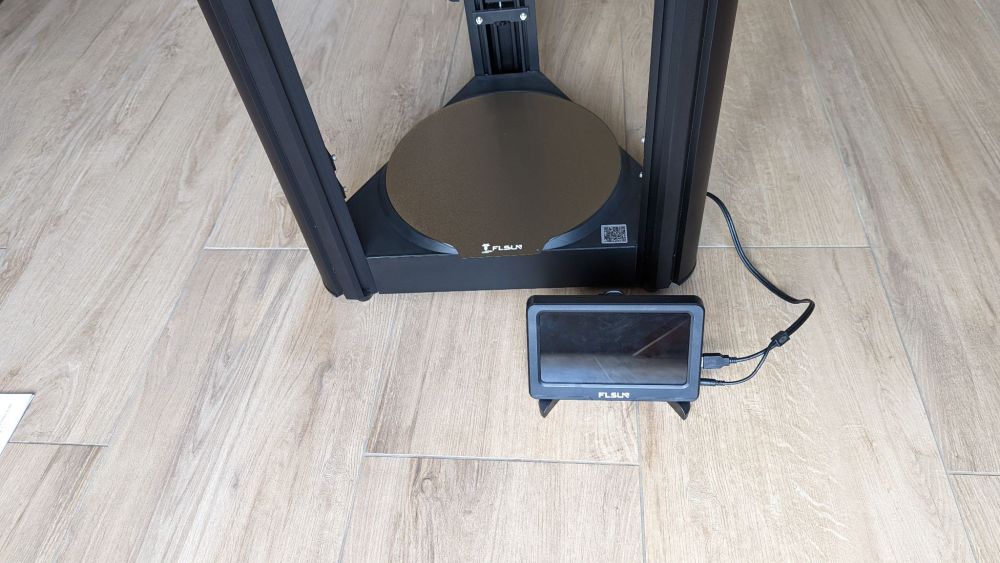

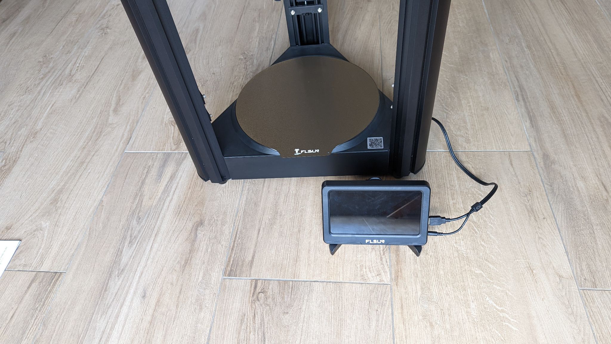

Pour finir, il ne reste plus qu'à connecter l'écran à poser sur son trépied :
Il n'est pas fixé à la machine. Au début je trouvais ça dommage mais étant donné que ce Speeder Pad peut contrôler 2 autres machines en même temps, c'est finalement pas mal !

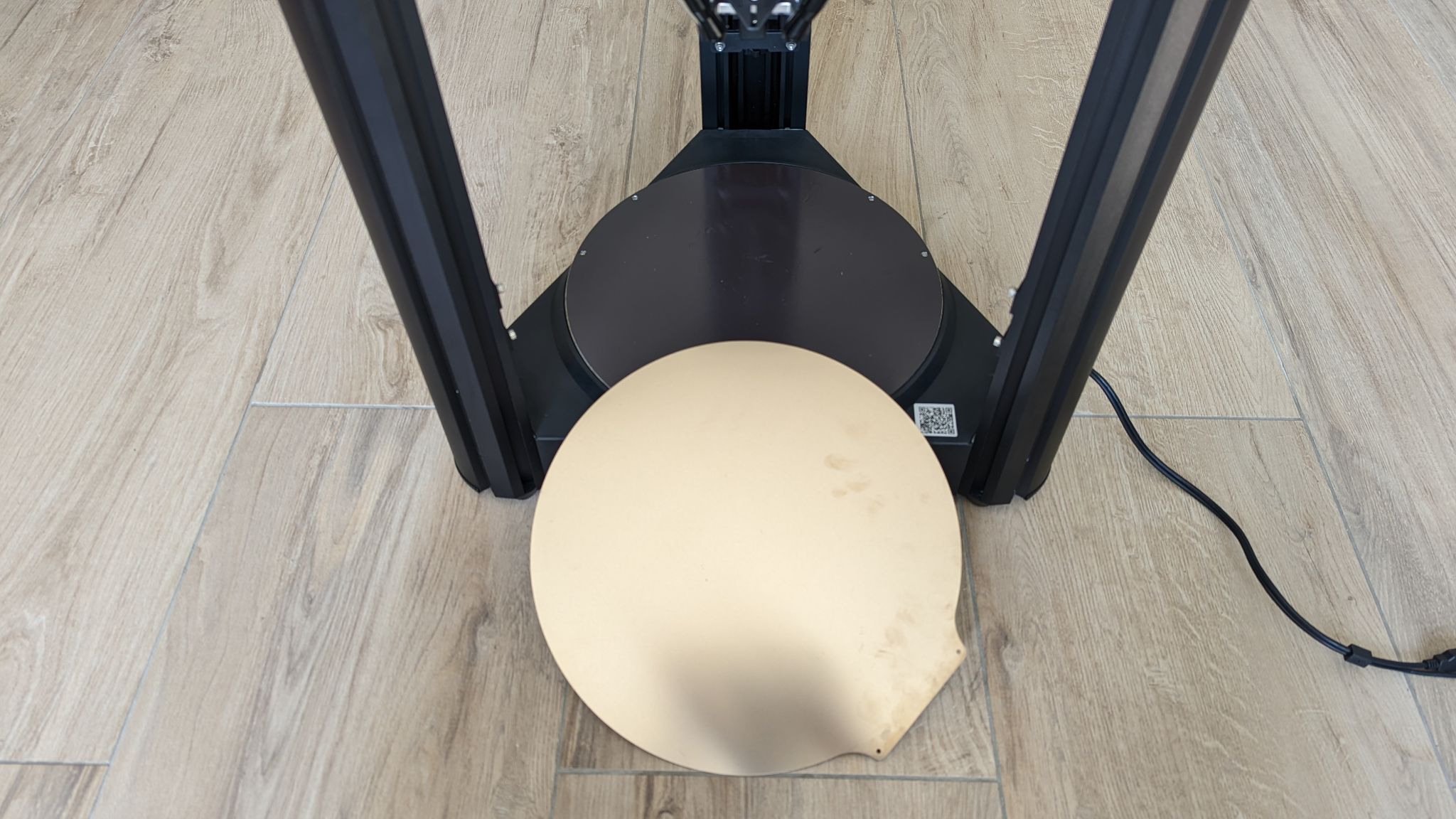

Une dernière photo de la face lisse (non recouverte de PEI) du lit amovible, aimanté et flexible :
(va falloir y passer un cool d'alcool pour virer ces traces de doigts de cochon 🤣)

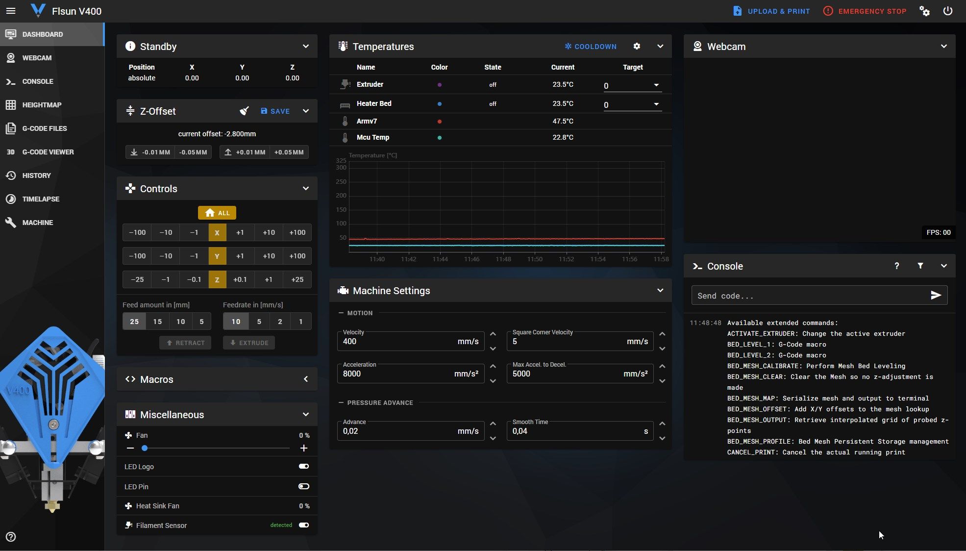

J'ai finalement réussi à connecter la V400 à ma Livebox 6. Je pensais que le point d'exclamation dans le mot de passe posait problème mais finalement non. J'ai juste reconfiguré le SSID et redémarré l'écran 🙂 Alors si tu l'écran c'est top et réactif, quel bonheur en web 😍
Le dashboard
La page d'accueil est ultra complète et personnalisable :

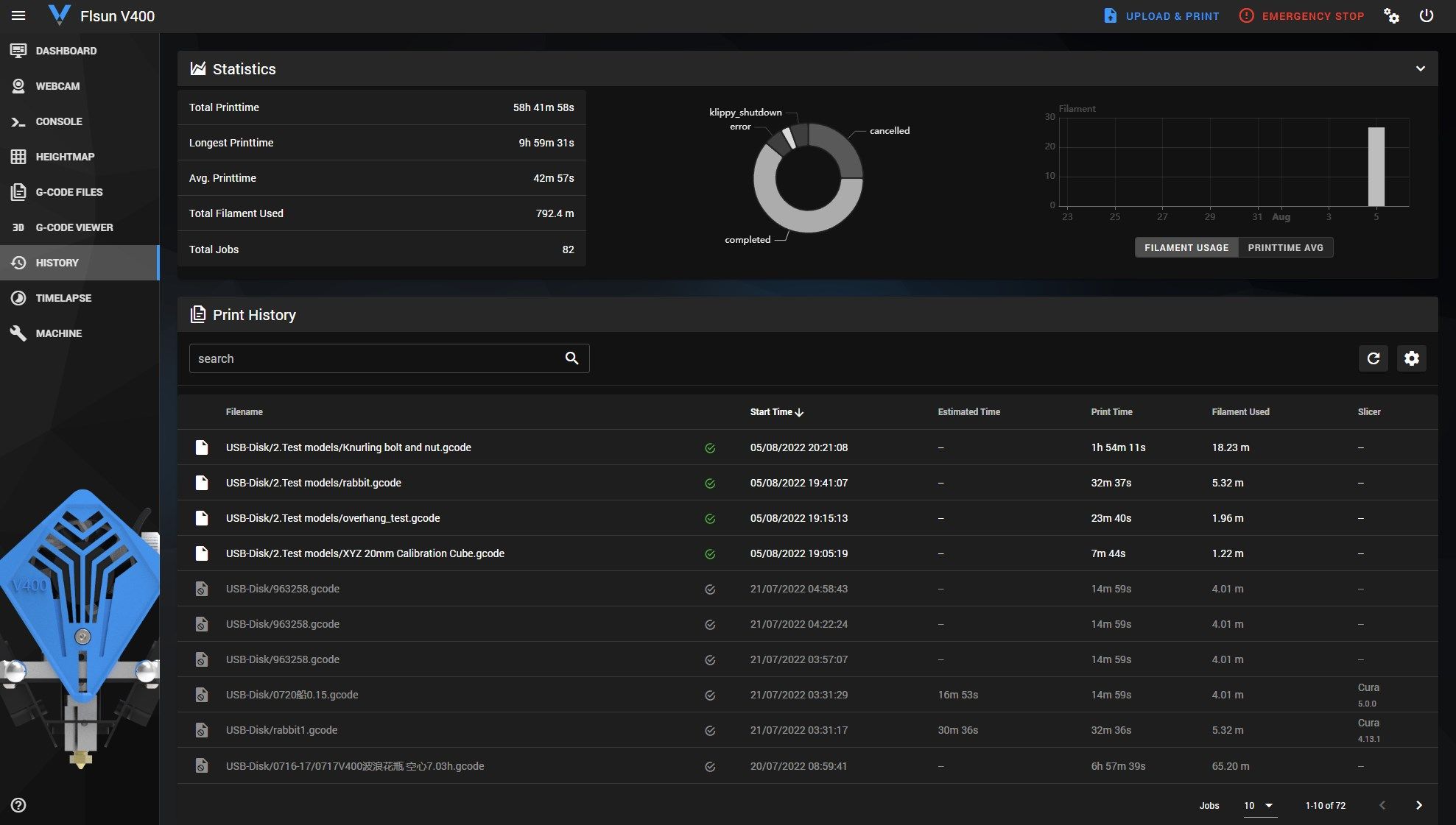

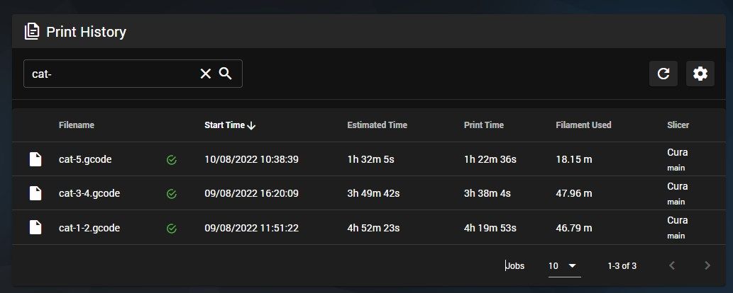

L'historique
Dans l'historique on peut voir mes 4 prints d'hier et plein d'autres. Je ne sais pas si c'est réllement avec ma machine qui aurait déjà tourné près de 60 heures 🤔

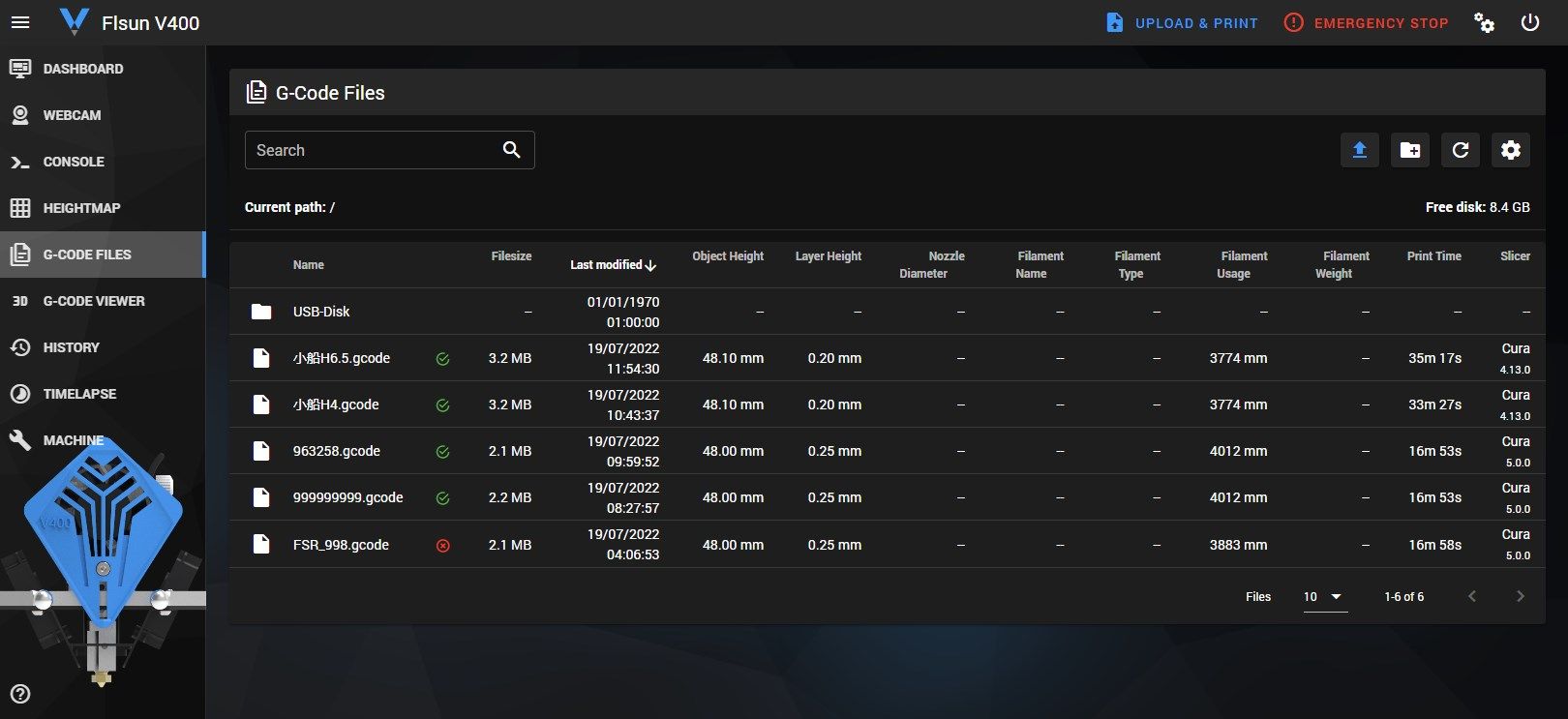

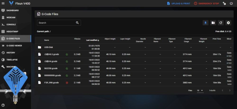

Les fichiers G-Code
On peut accéder aux G-Codes locaux mais aussi ceux de la clef USB branchée sur l'écran :

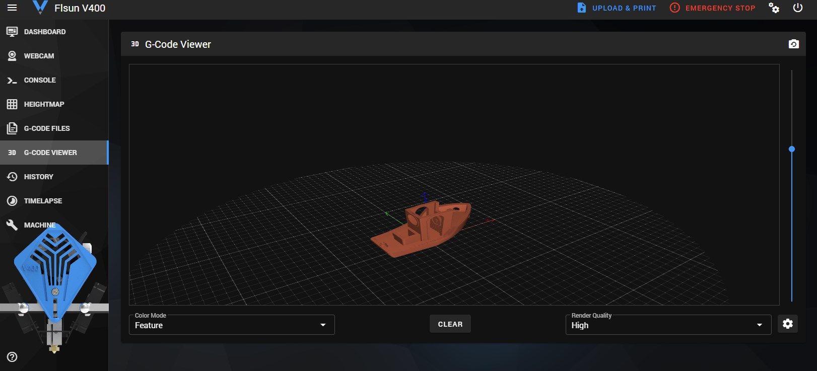

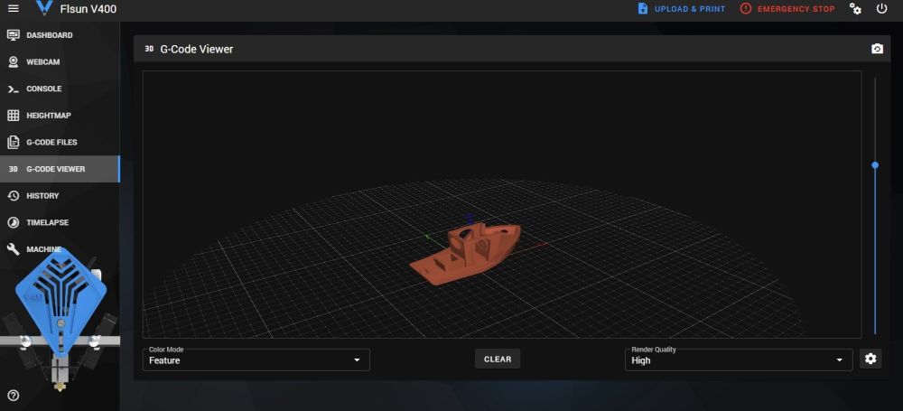

Le visualisateur de G-Code
Les fichiers portent des noms peu explicitent mais grâce au G-Code viewer on peut voir à quoi ils correspondent (ça va me permettre de continuer à vider l'échantillon de PLA) :

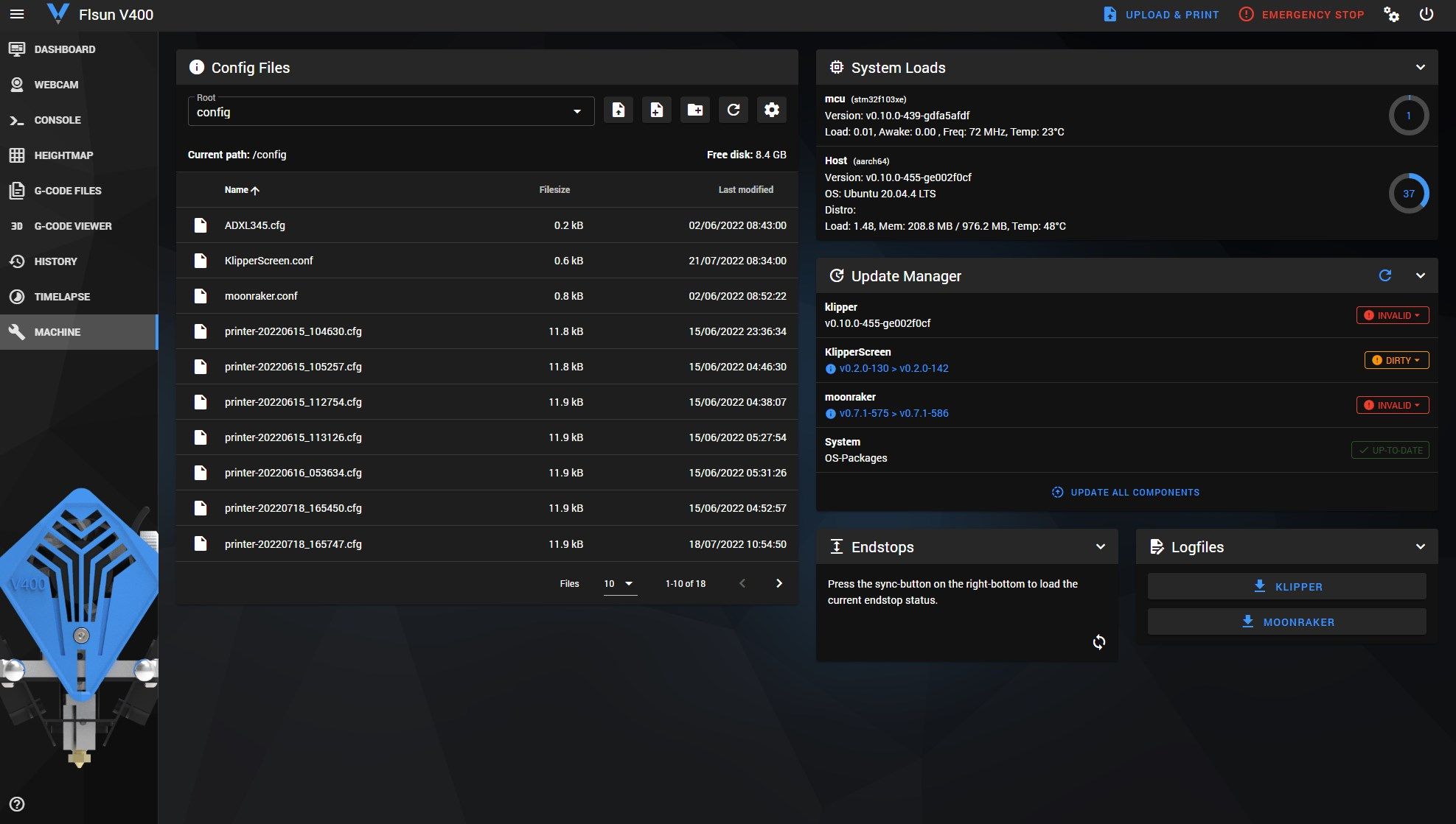

Les informations sur la machine
Dans l'onglet "machine" on a pas mal d'infos comme l'OS utilisé (Ubuntu 20.04.5 LTS) et quelques messages qui font flipper dans l'encart "Update Manager" 😱
Avant de me lancer dans des mises à jour alors que tout fonctionne, je vais me documenter un peu 🙂

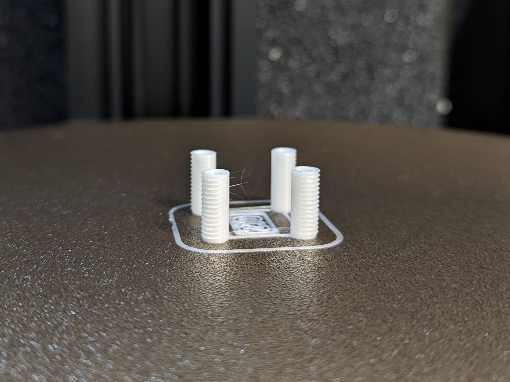

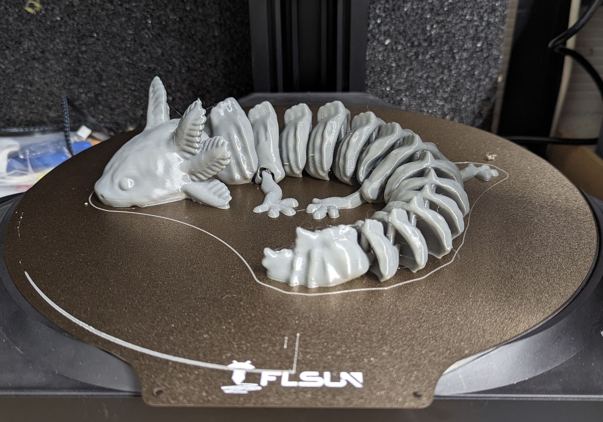

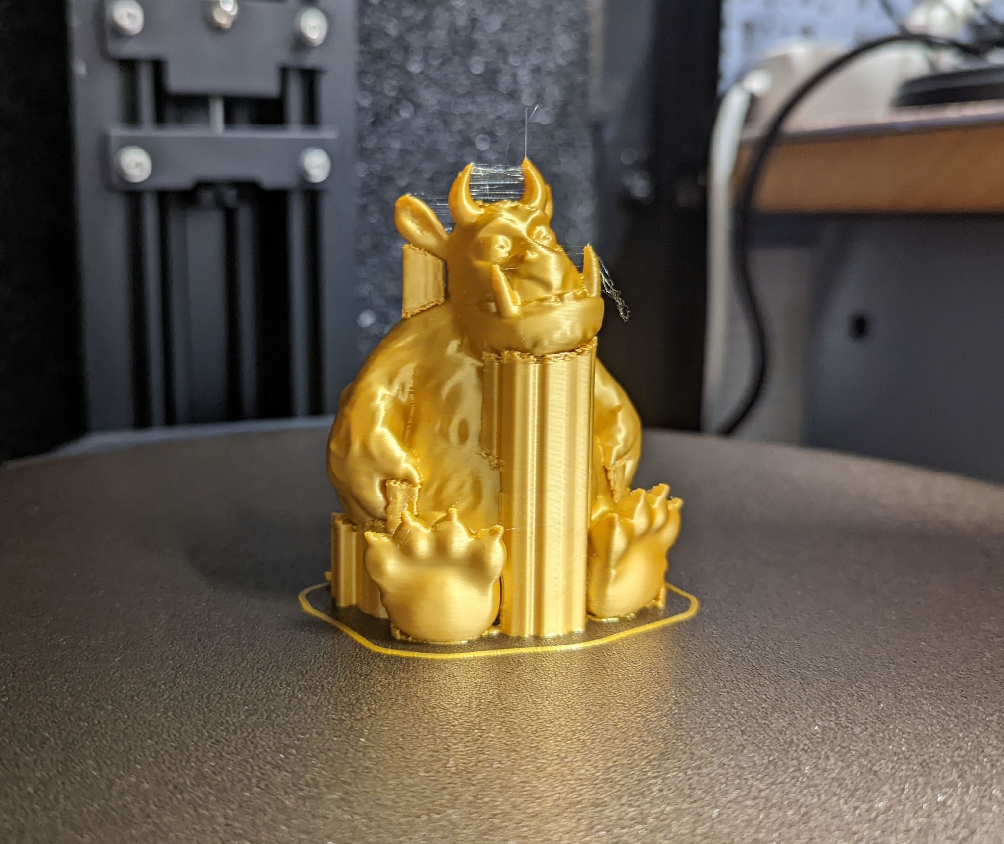

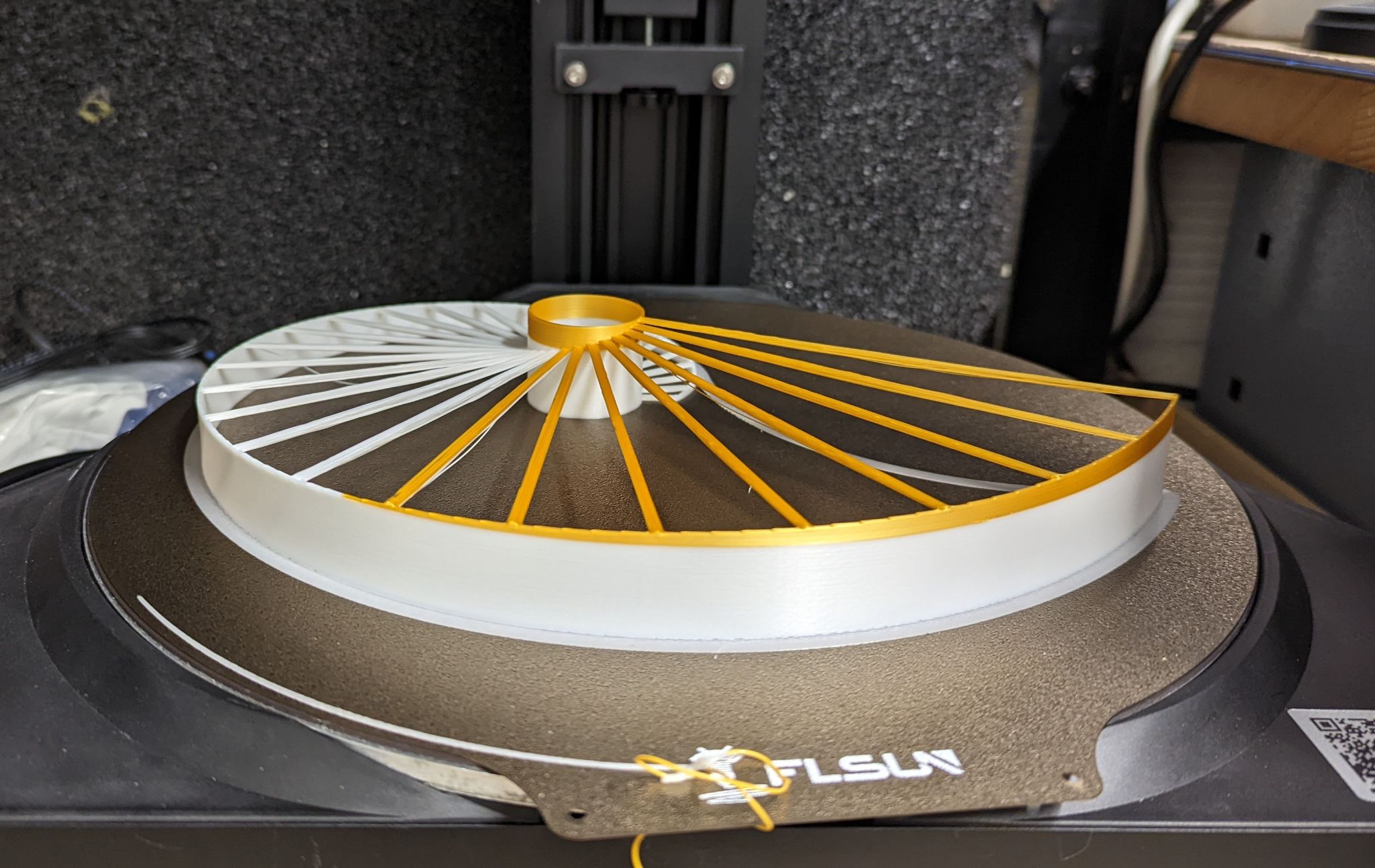

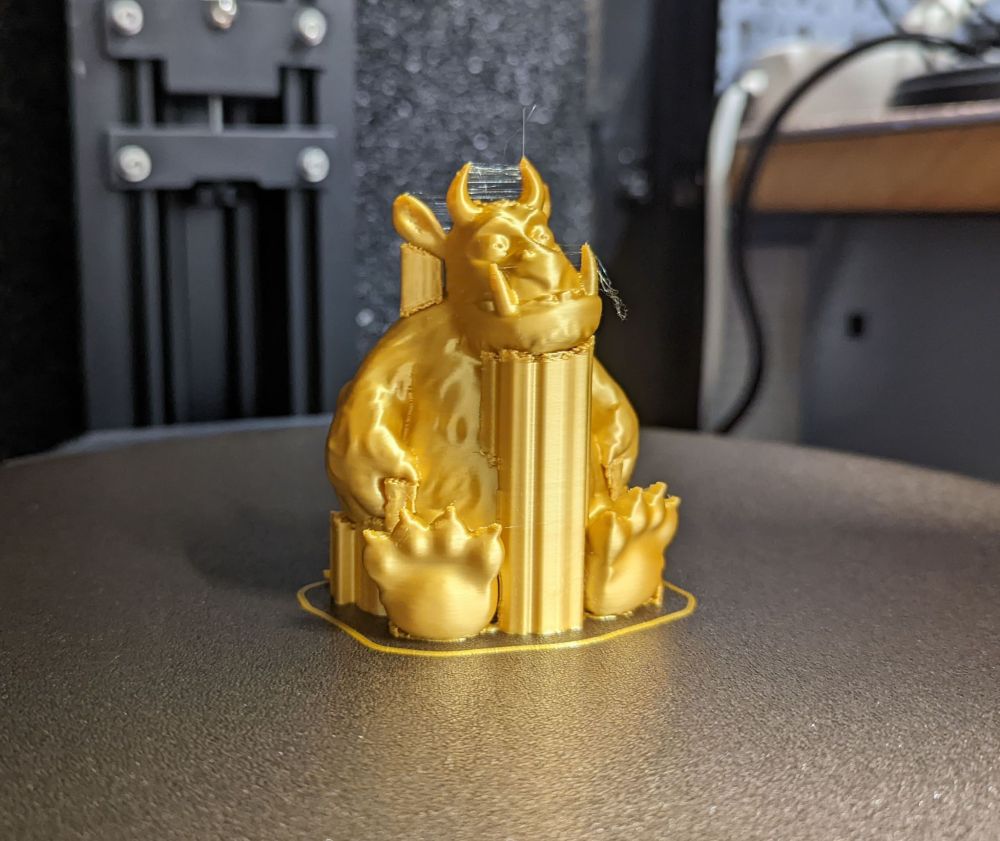

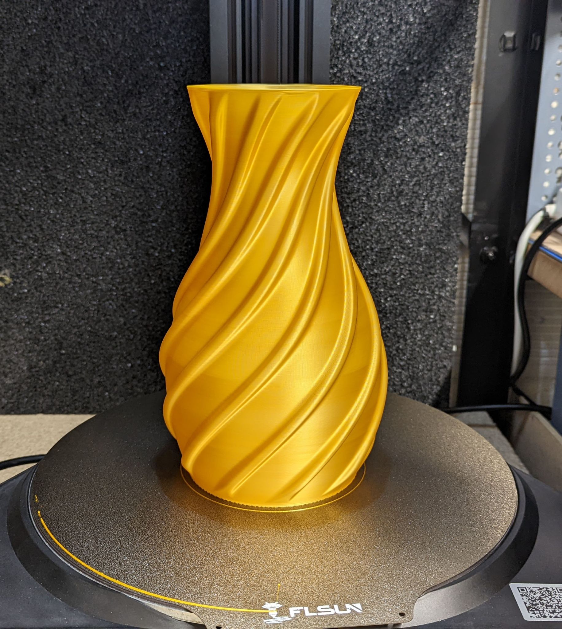

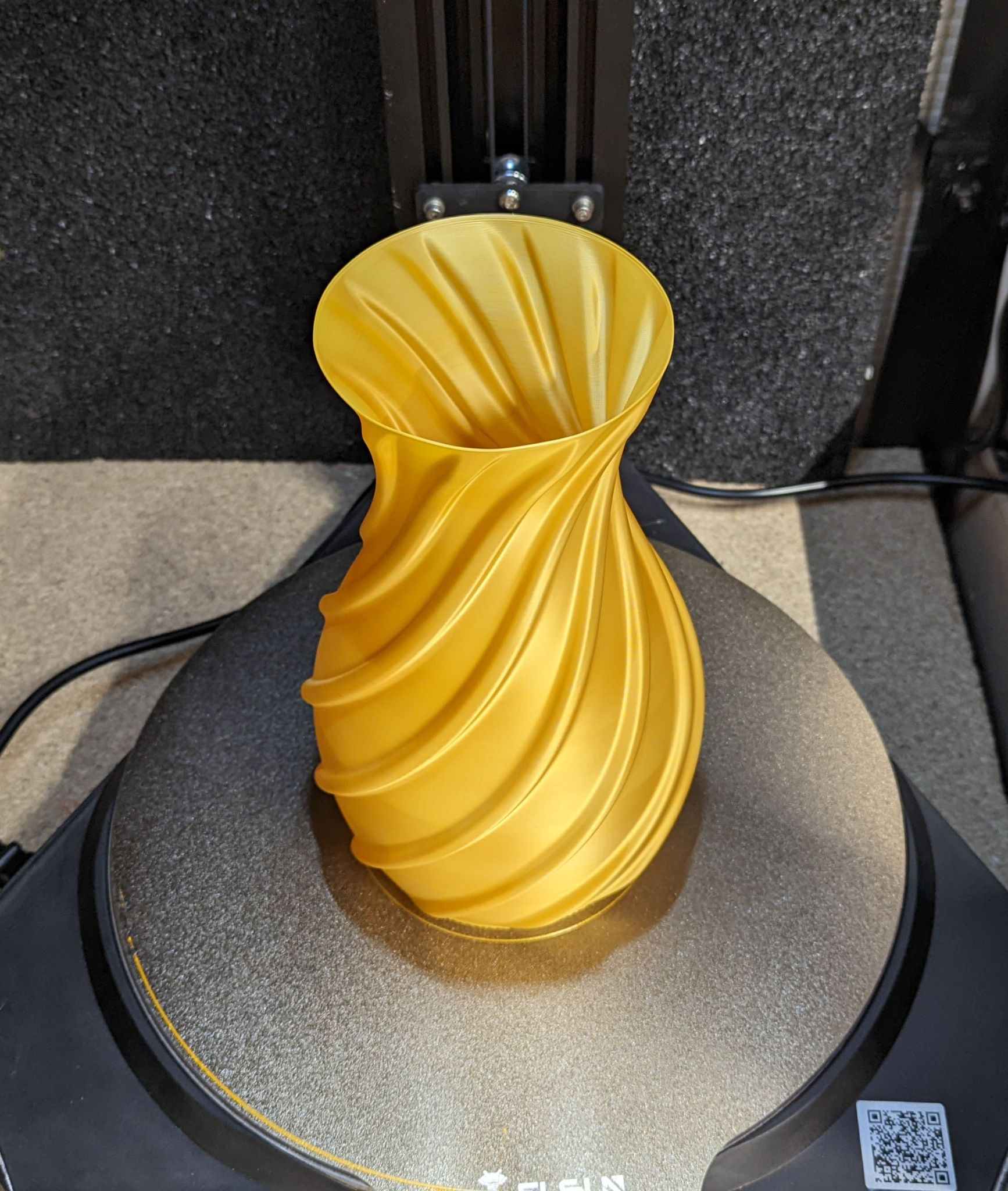

Les prints
De clef USB

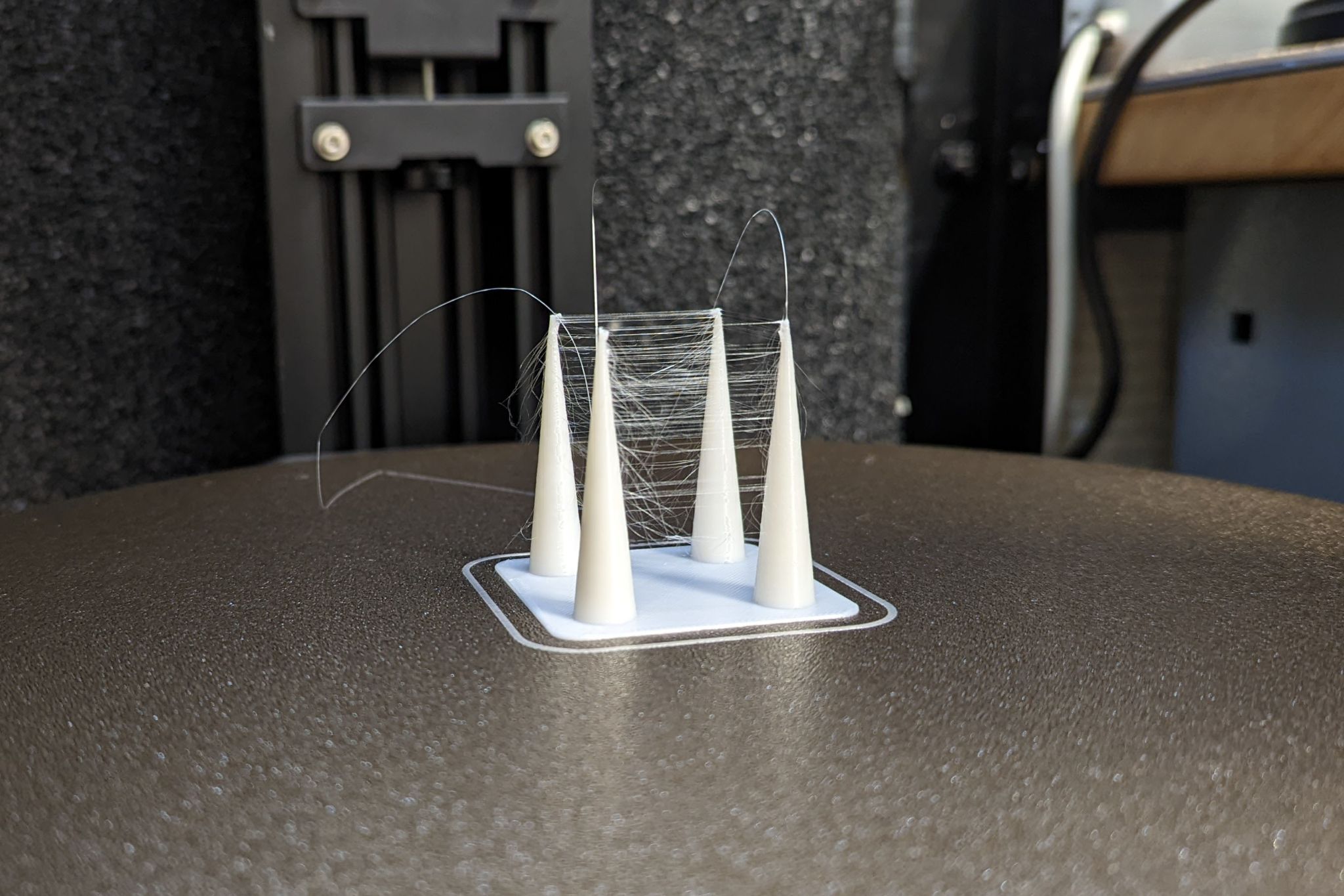

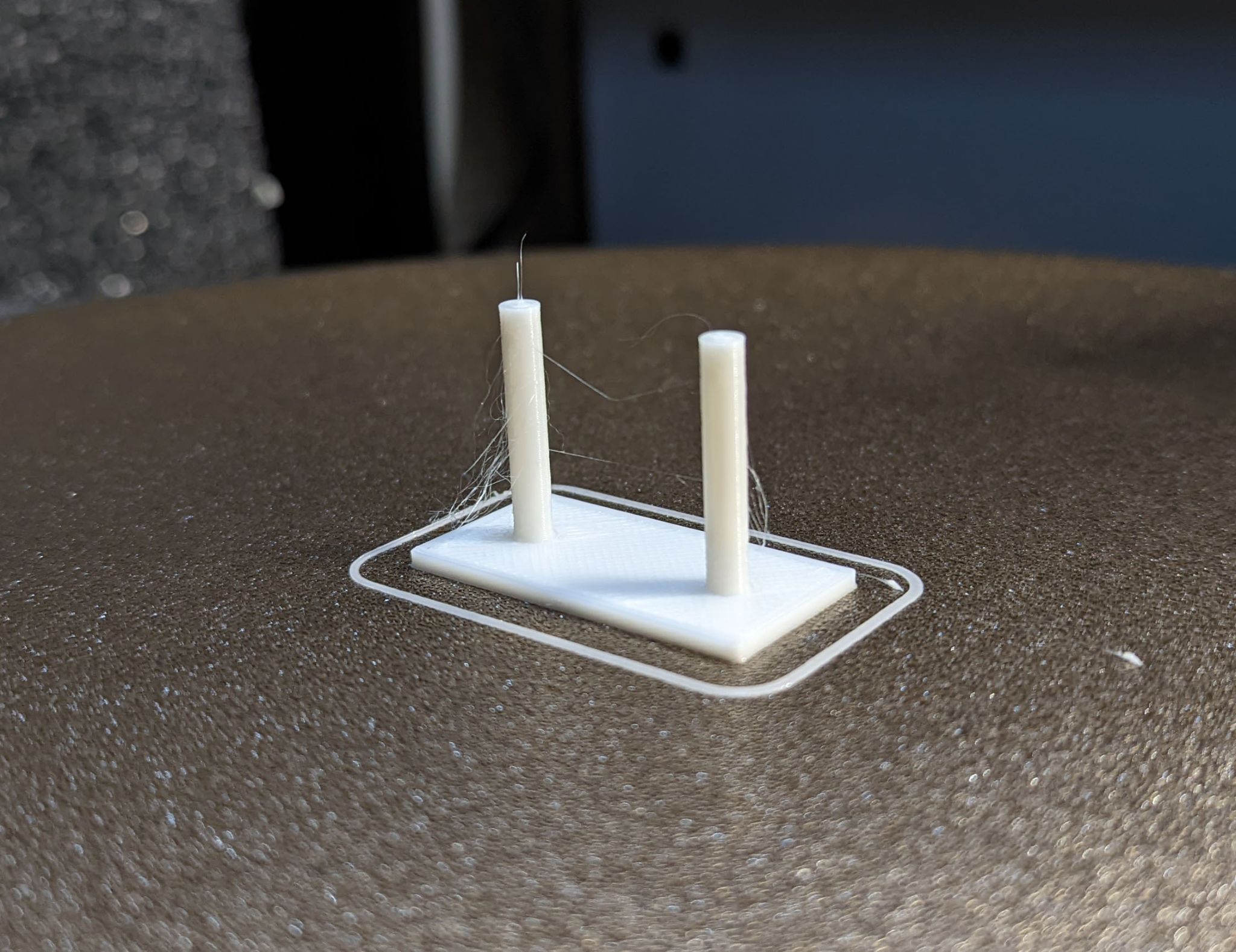

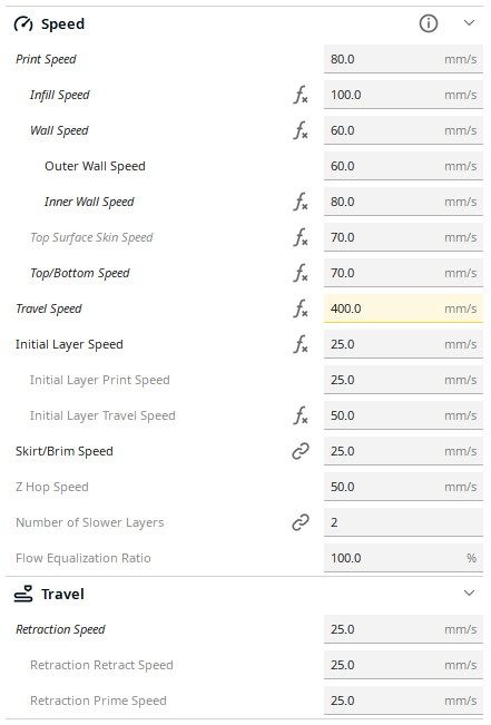

String test, bridging test et vase mode
Les derniers prints en PLA et tous les tests en PETG
Les réglages pour le TPU

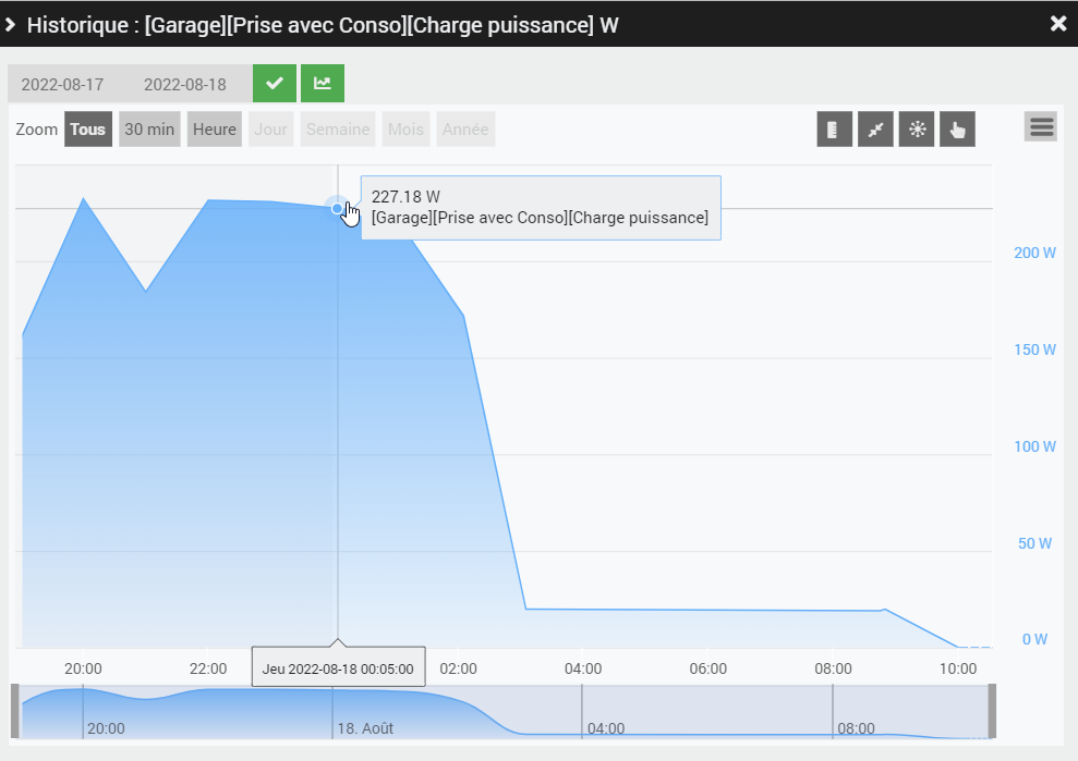

La consommation électrique
Courbe de consommation durant un print d'environ 5 heures :

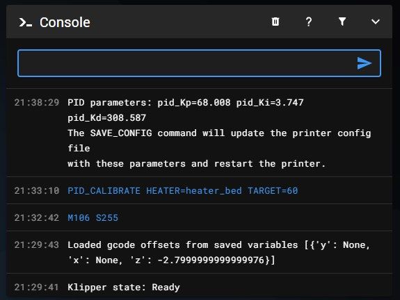

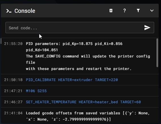

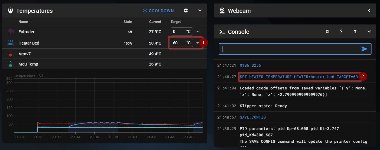

Réglages PID
La procédure ne diffère que peu de Marlin et est même encore plus simple 🙂

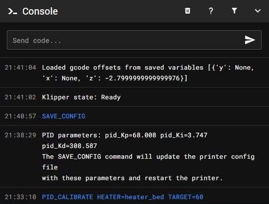

Pour le lit
Je commence par le lit puisqu'il doit être chaud pour faire la buse 😉 Je déplace d'ailleurs cette dernière à quelques centimètres (~5) du lit et j'active les ventilateurs de la buse avec la commande suivante pour coller aux conditions réelles d'impression :
M106 S255
Ensuite, on peut lancer la calibration avec la commande suivante :
PID_CALIBRATE HEATER=heater_bed TARGET=60
Vous pouvez vérifier le nom de l'extrudeur dans le fichier printer.cfg :

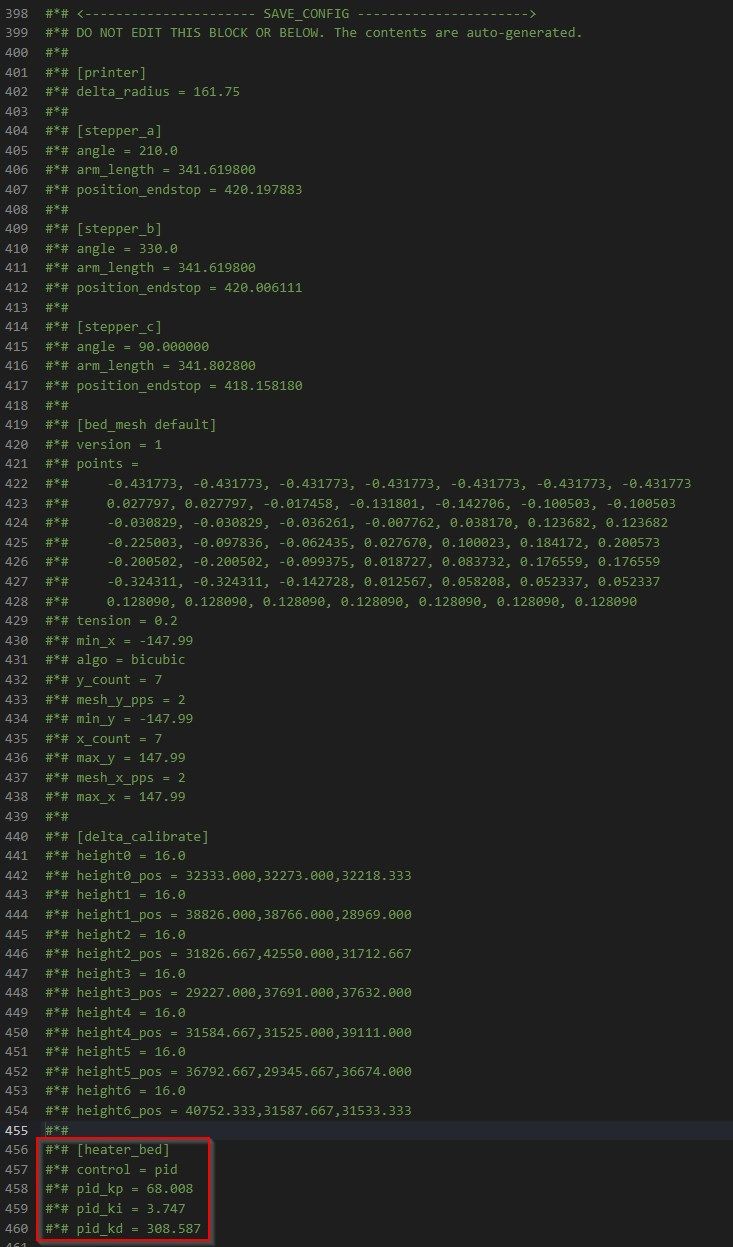

Un fois que c'est terminé, les nouveaux PID sont affichés dans la console:
Vous pouvez les mettre à la main dans le fichier printer.cfg (à la place des anciens) ou tout simplement taper la commande suivante (qui fait redémarrer Klipper) :
SAVE_CONFIG
Attention, les anciens paramètres seront commentés et les nouveaux insérés à la fin du fichier printer.cfg :

Une fois que les prérequis sont bons, on peut lancer le avec la calibration avec la commande suivante avec la température que vous utilisez le plus :
PID_CALIBRATE HEATER=extruder TARGET=220

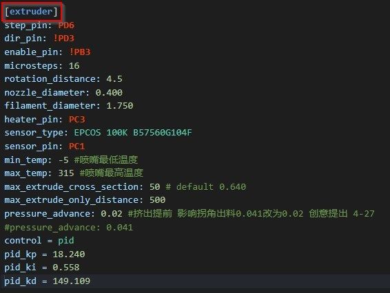

Vous pouvez aussi vérifier le nom de l'extrudeur dans le fichier printer.cfg :
Encore une fois, quand c'est terminé, les nouveaux PID sont affichés dans la console:
Ici aussi, vous pouvez les mettre à la main dans le fichier printer.cfg (à la place des anciens) ou tout simplement taper la commande suivante (qui fait redémarrer Klipper) pour les insérer automatiquement à la fin du fichier (comme pour le lit, en commentant les ancienns valeurs) :
SAVE_CONFIG

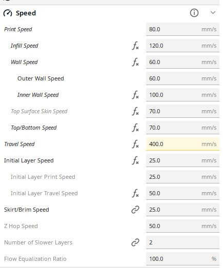

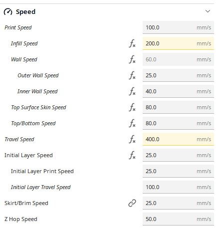

Il faut commencer par trancher cet objet à une vitesse supérieure à 100mm/s (le profil Cura par défaut convient), avec un remplissage à 0%, une épaisseur de couche à ~75% du diamètre de la buse (soit 0,3mm dans notre cas de figure) et la gestion de l'accélération désactivée :

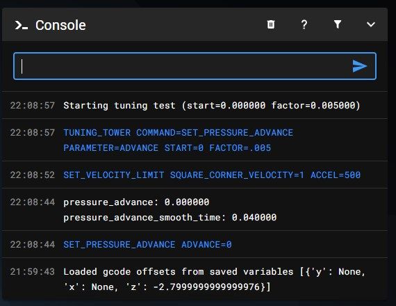

Avant de lancer l'impression, il faut exécuter les commandes suivantes dans le terminal :
SET_PRESSURE_ADVANCE ADVANCE=0
SET_VELOCITY_LIMIT SQUARE_CORNER_VELOCITY=1 ACCEL=500
TUNING_TOWER COMMAND=SET_PRESSURE_ADVANCE PARAMETER=ADVANCE START=0 FACTOR=.005

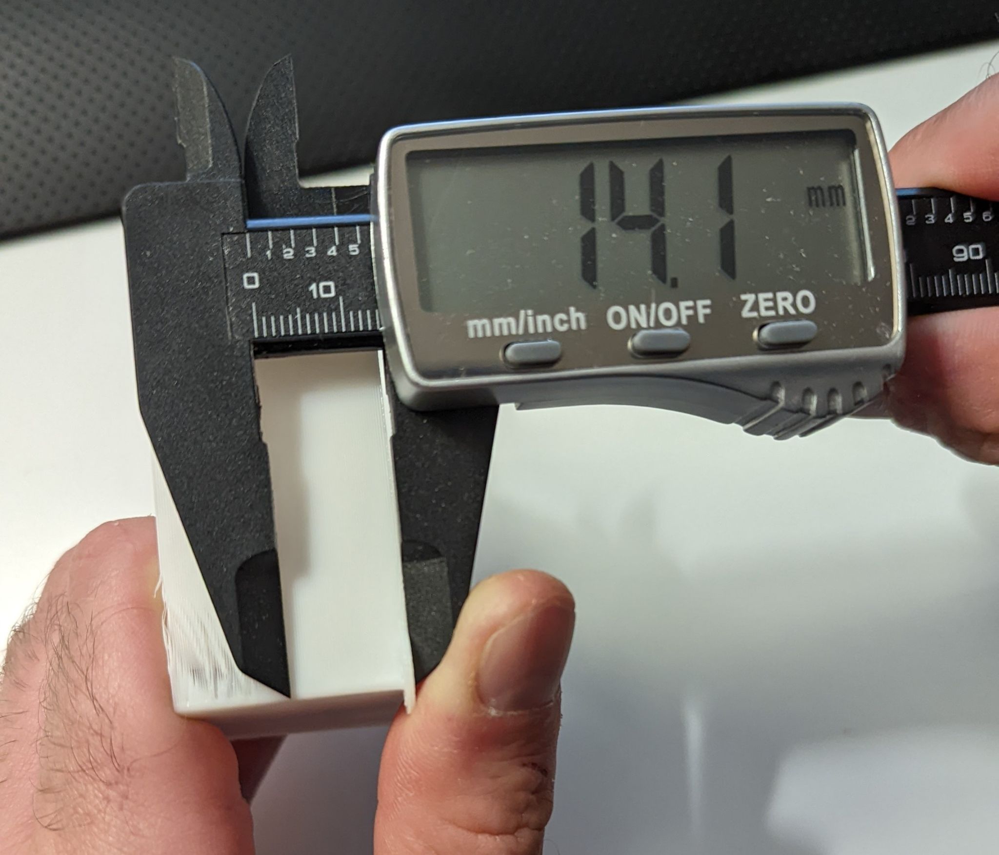

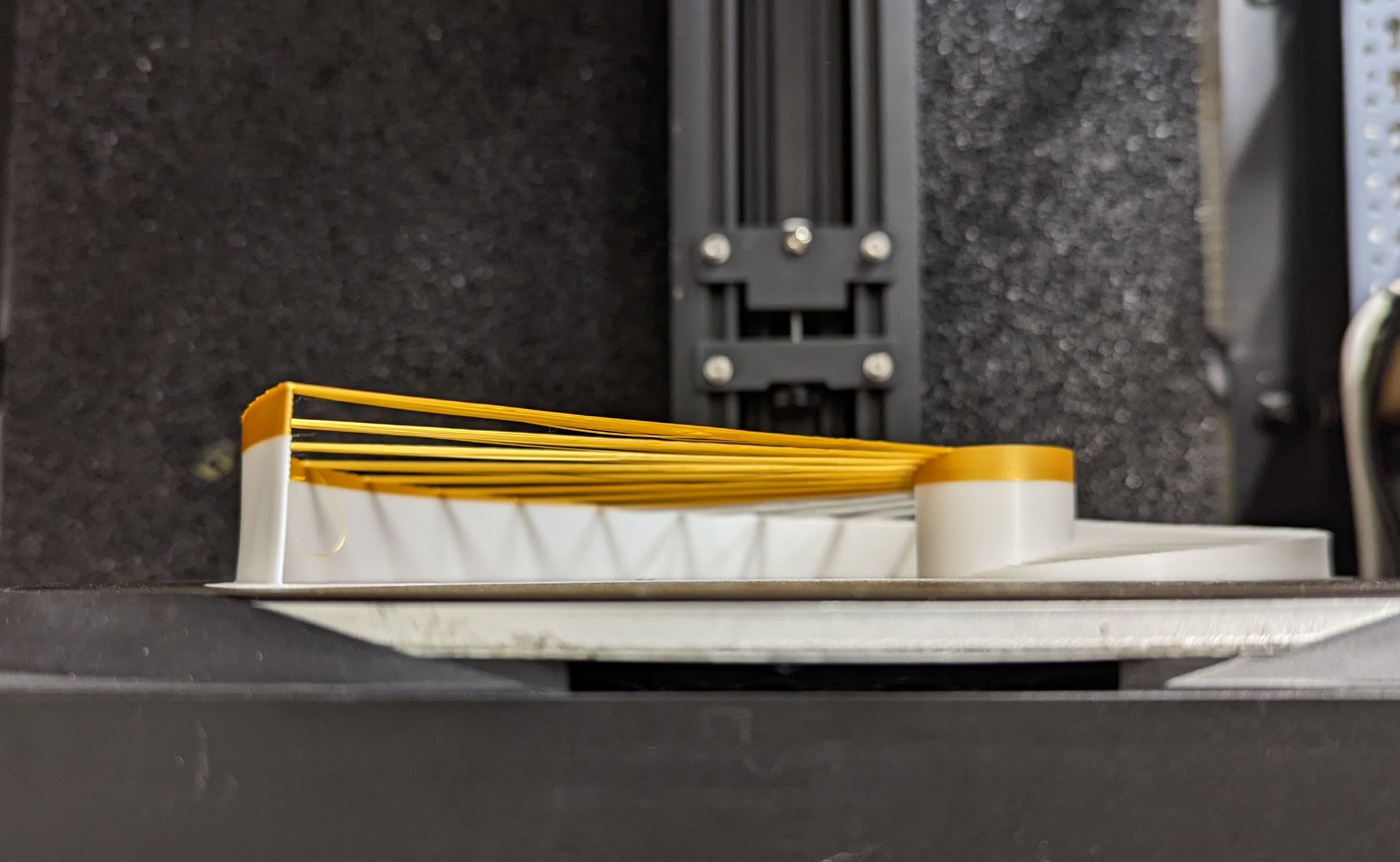

N'hésitez pas à interrompre le job quand les coin commencent à bien sous-extruder :
Grâce à l'eclairage LED de la tête, on voit très bien le boursouflage en bas d'arête qui disparait juste avant que la sous-extrusion commence (quand le facteur est trop élevée).
Pour définir le facteur, il faut donc mesurer cette distance :
Je me suis pris une légère marge de sécurité en retenant 13.5mm. On utilise cette valeur dans la formule ci-dessous :
Citation
pressure_advance = <start> + <measured_height> * <factor>
On reprend les valeurs <start> et <factor> de la commande exécutée précédemment, ce qui donne :

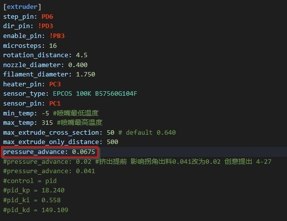

Citation
0 + 13.5 * 0.005
Mon facteur d'avance de pression est donc de 0.0675. Il faut donc l'ajouter dans le fichier printer.cfg, en supprimant ou commentant la valeur du constructeur juste en dessous :
⚠️ Ce facteur sera chargé à chaque impression. S'il devrait convenir à bon nombre de PLA (bien qu'il soit clairement mieux de le calculer pour chaque bobine), il peut ne pas convenir pour du PETG, TPU ou tout autre filament. On peut donc écraser sa valeur dans le gCode de l'objet à imprimer avec le code de démarrage suivant :

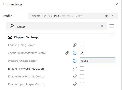

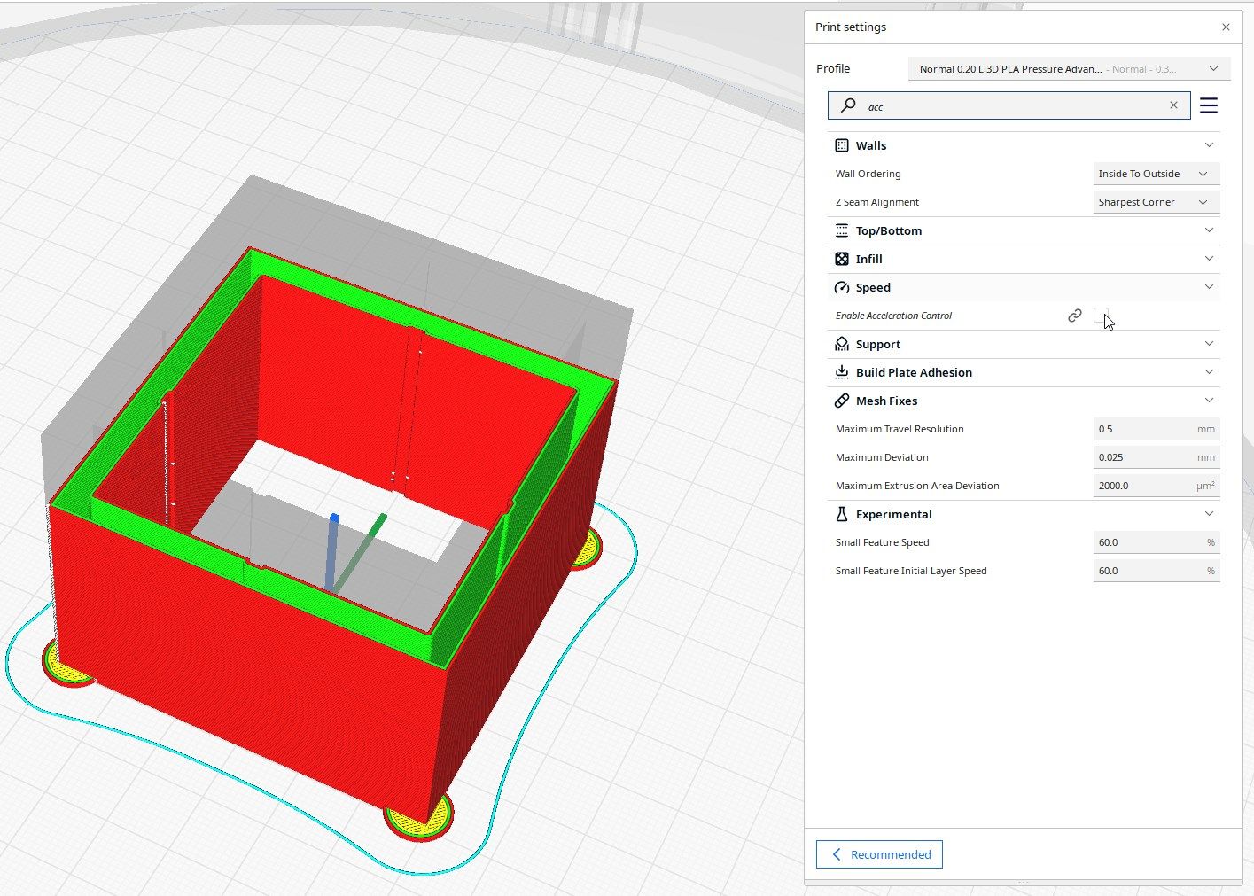

Sous Cura le code de démarrage étant défini au niveau de la machine ce n'est clairement pas pratique...
Heureusement, il existe 2 plugins pour Cura (qui ne sont pas sur le market) : KlipperSettingsPlugin et Cura Pressure Advance Setting Plugin.
Le second n'ayant pas bougé depuis 2 ans, j'ai pris le premier qui, d'après la page GitHub, donne accès à d'autres paramètres Klipper (Tuning Tower, Firmware Retraction, Velocity Limit Control et Input Shaper Control). Je l'ai installé en suivant la doc, toujours sur la page GitHub. On a ensuite accès au paramètres de Pressure Advance :
Après tranchage, on peut voir que le paramètre est correctement ajouté :

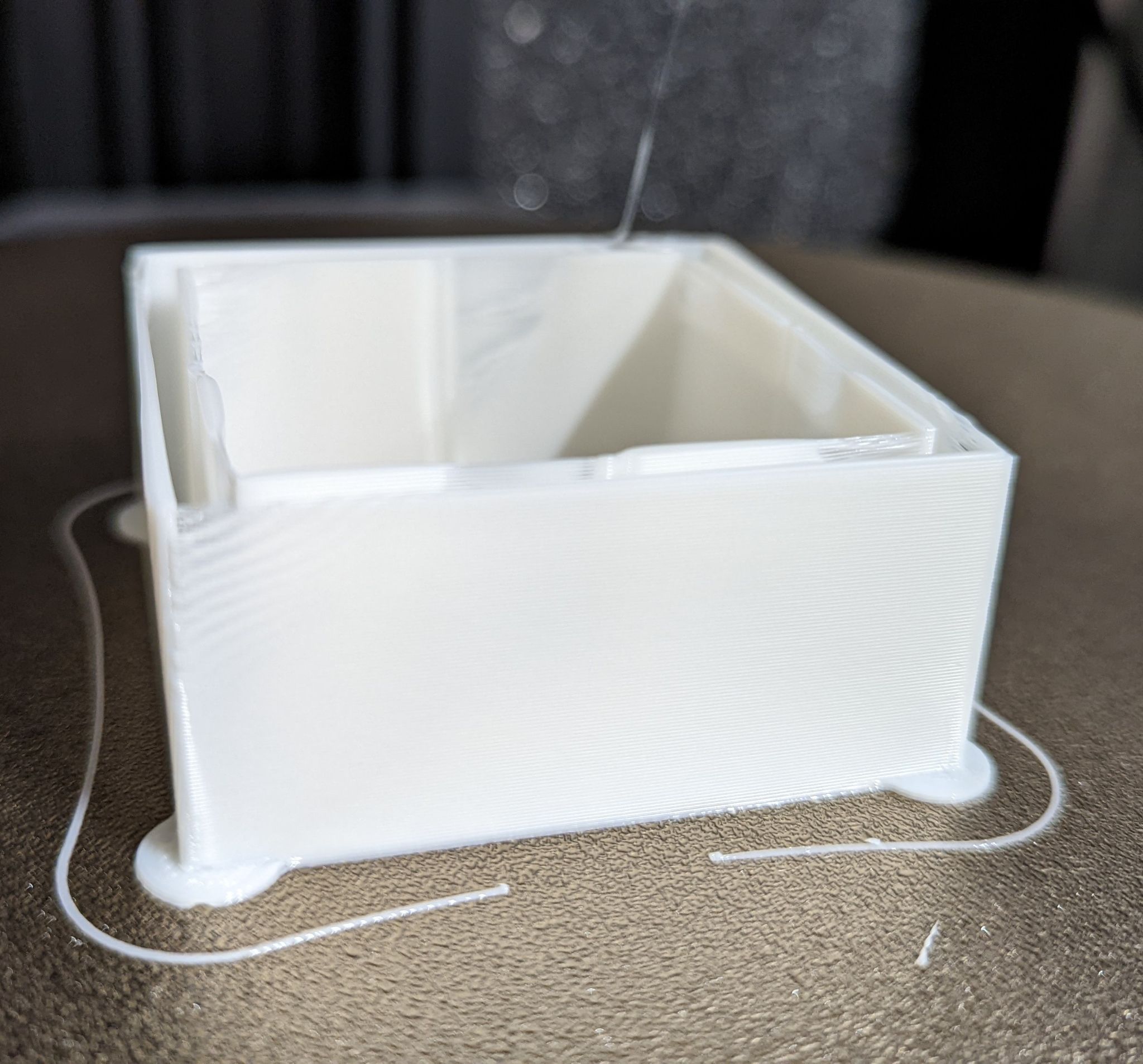

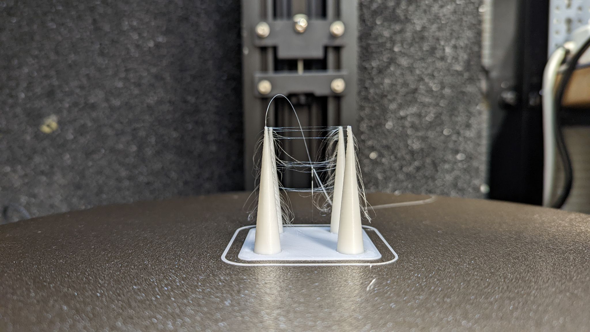

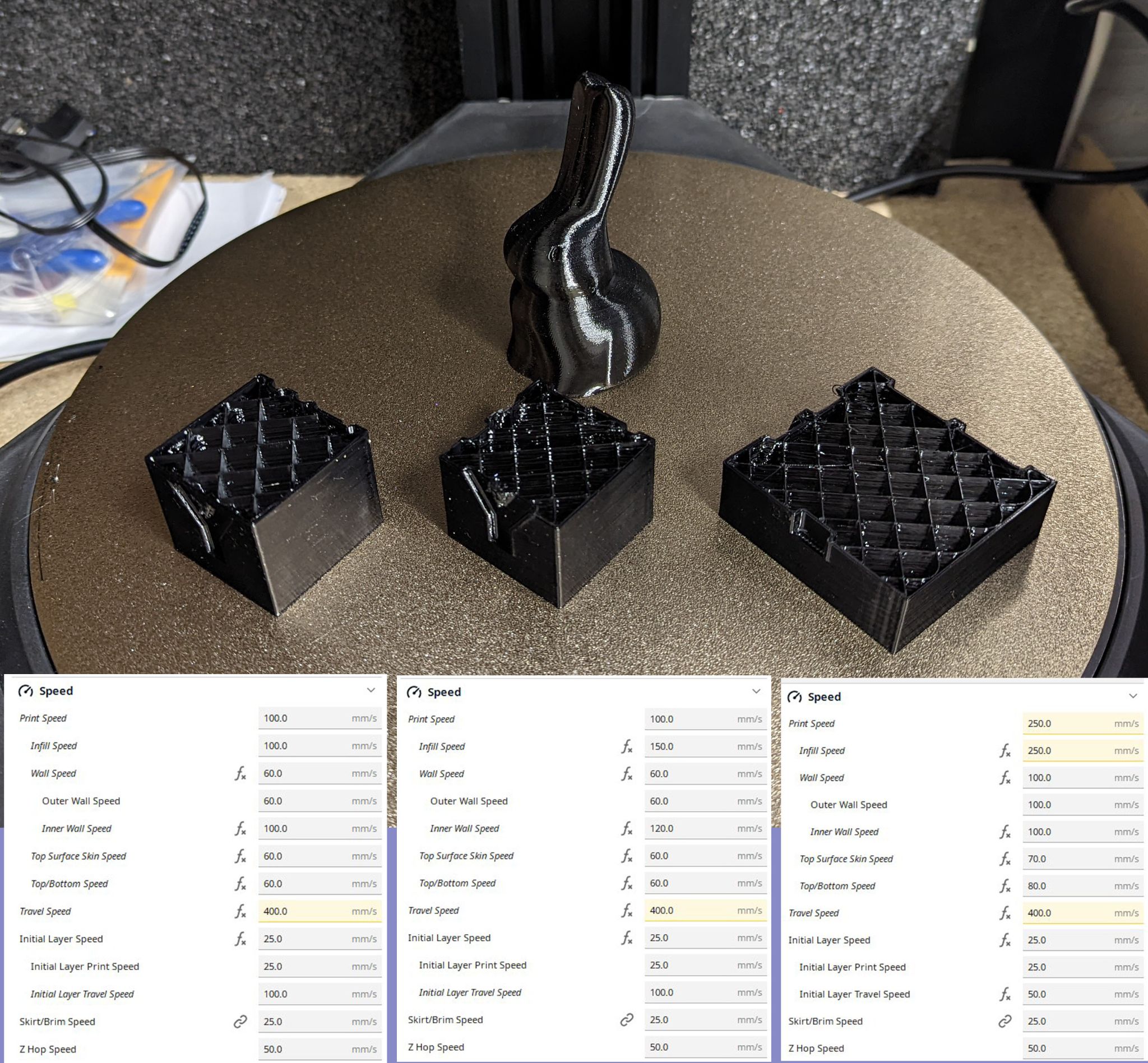

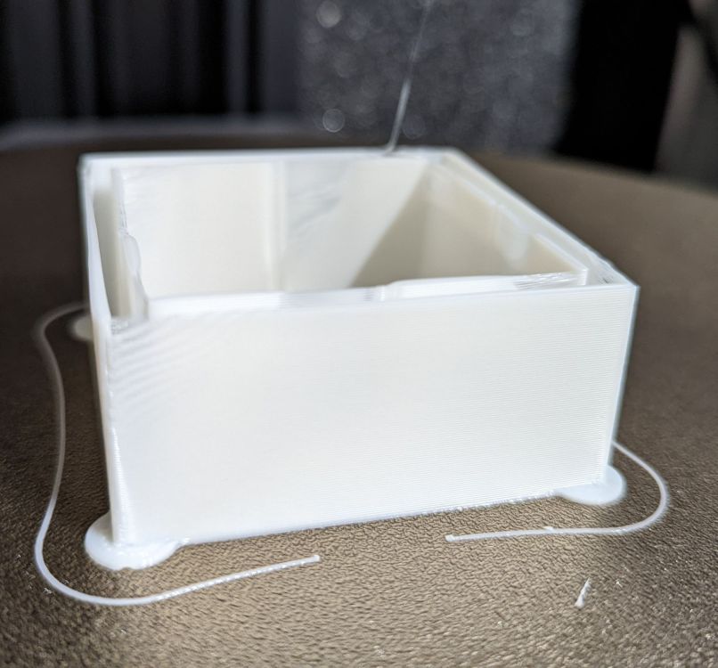

Mais attention, le mieux est parfois l'ennemi du bien. En combinaison avec la retraction sur un print de plusieurs objets, j'ai eu de la sous-extrusion en fin de couche :

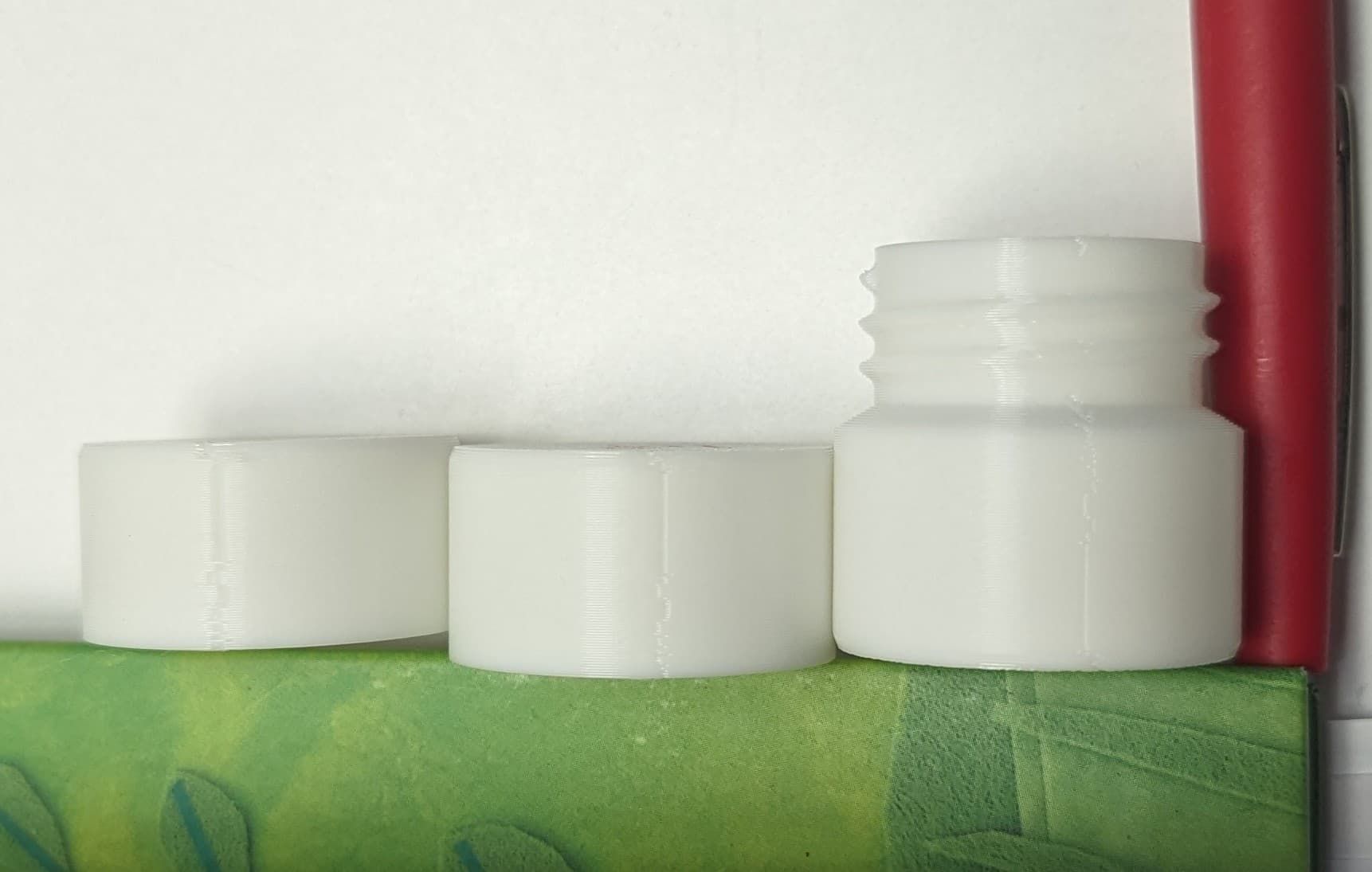

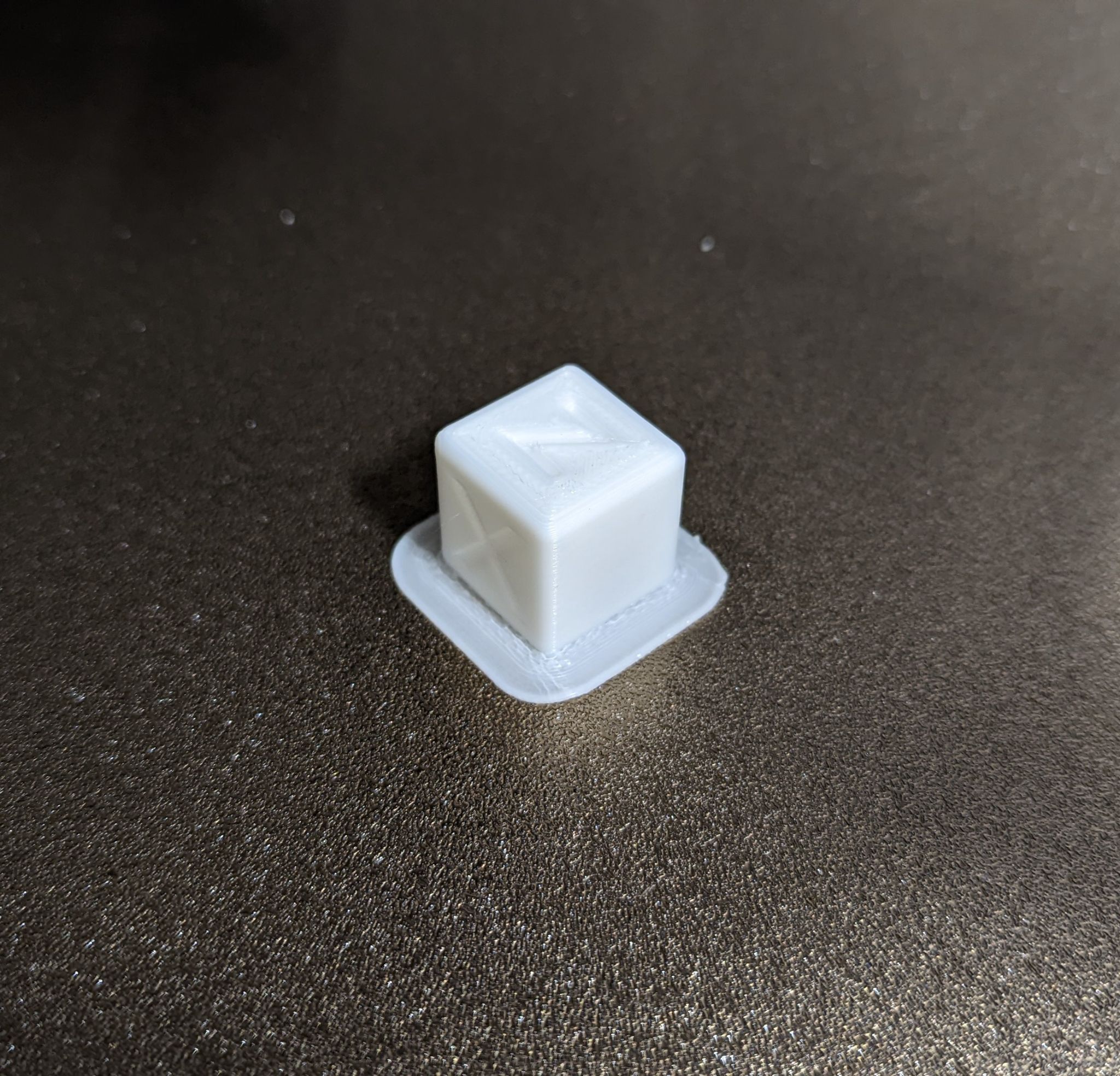

Du coup, j'ai fait quelques tests unitaires et remesuré le cube pour arriver à une valeur de 0,032 avec ce PLA blanc :
De gauche à droite, 0,07, 0,05 et 0,025 de facteur pressure advance (avec 0,6mm de rétraction et 0,2mm de wipe).

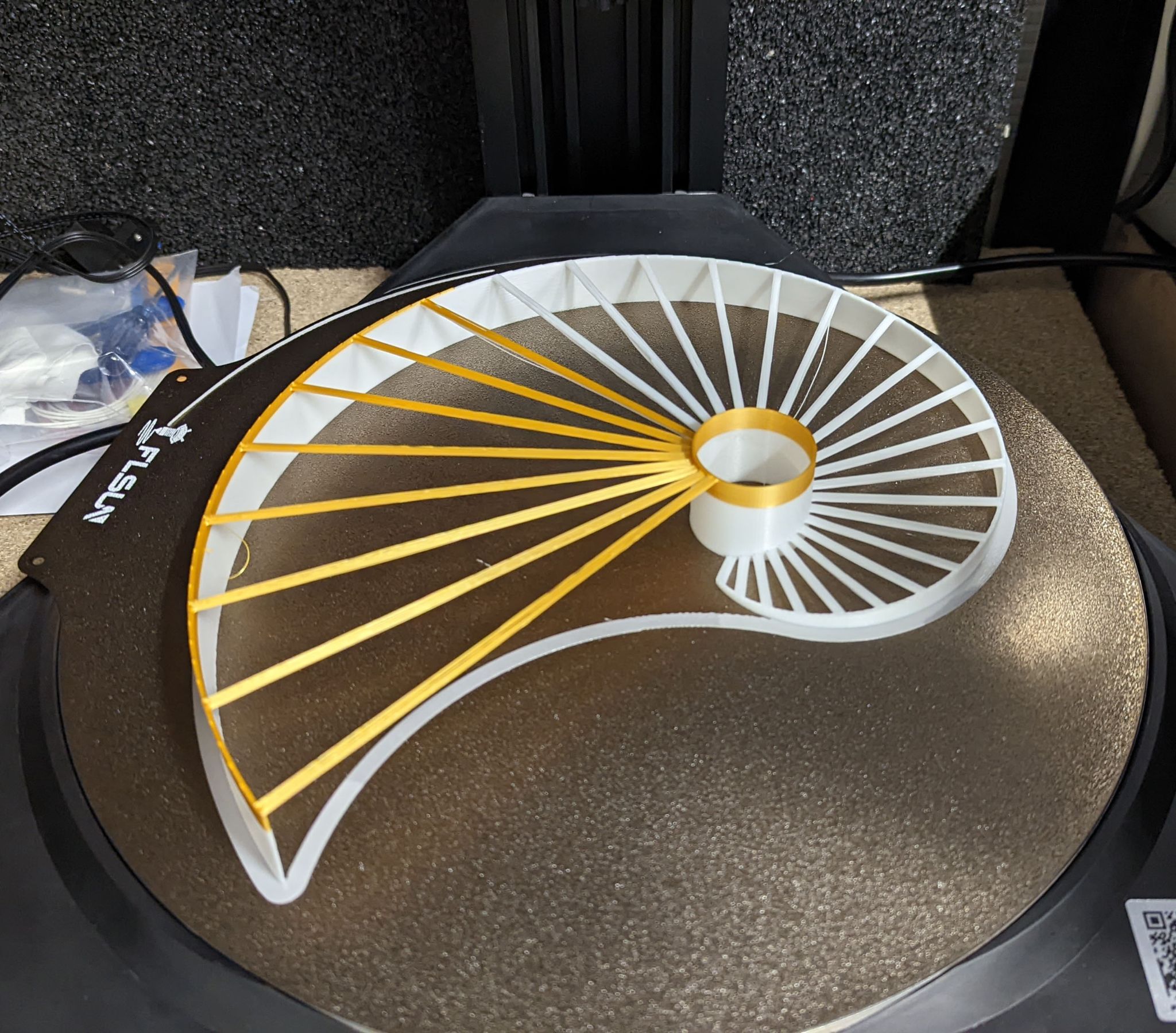

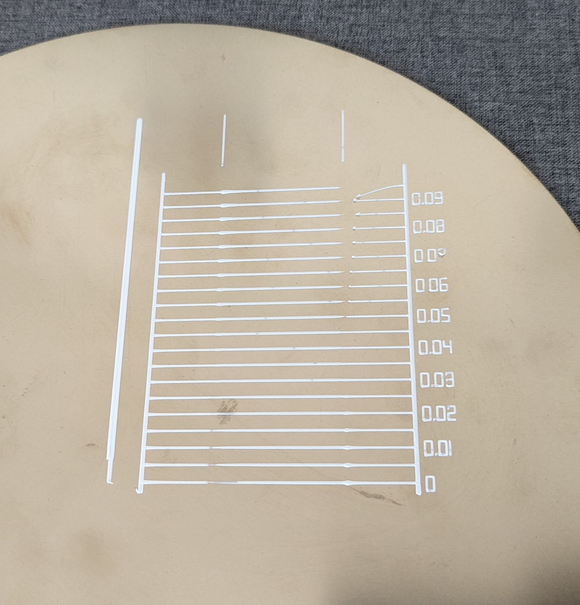

Pour être certain que c'est "parfait", j'ai imprimé ce motif de test :
J'étais donc pas mal 🙂
Attention, le générateur n'est pas prévu pour les lits ronds. J'ai dû mettre ces paramètres pour que ça passe sur le lit de la V400 :

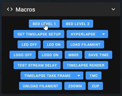

Vous pouvez automatiser ces tâches avec des macros affichées sur le dashboard de l'interface web :
Je ne m'y suis pas encore collé sachant qu'on ne fait pas ces réglages tous les 4 prints 😛

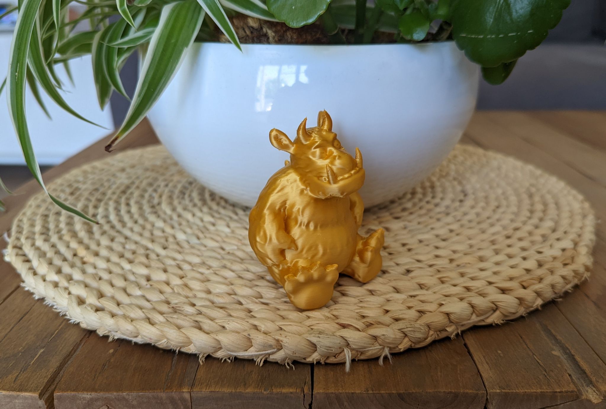

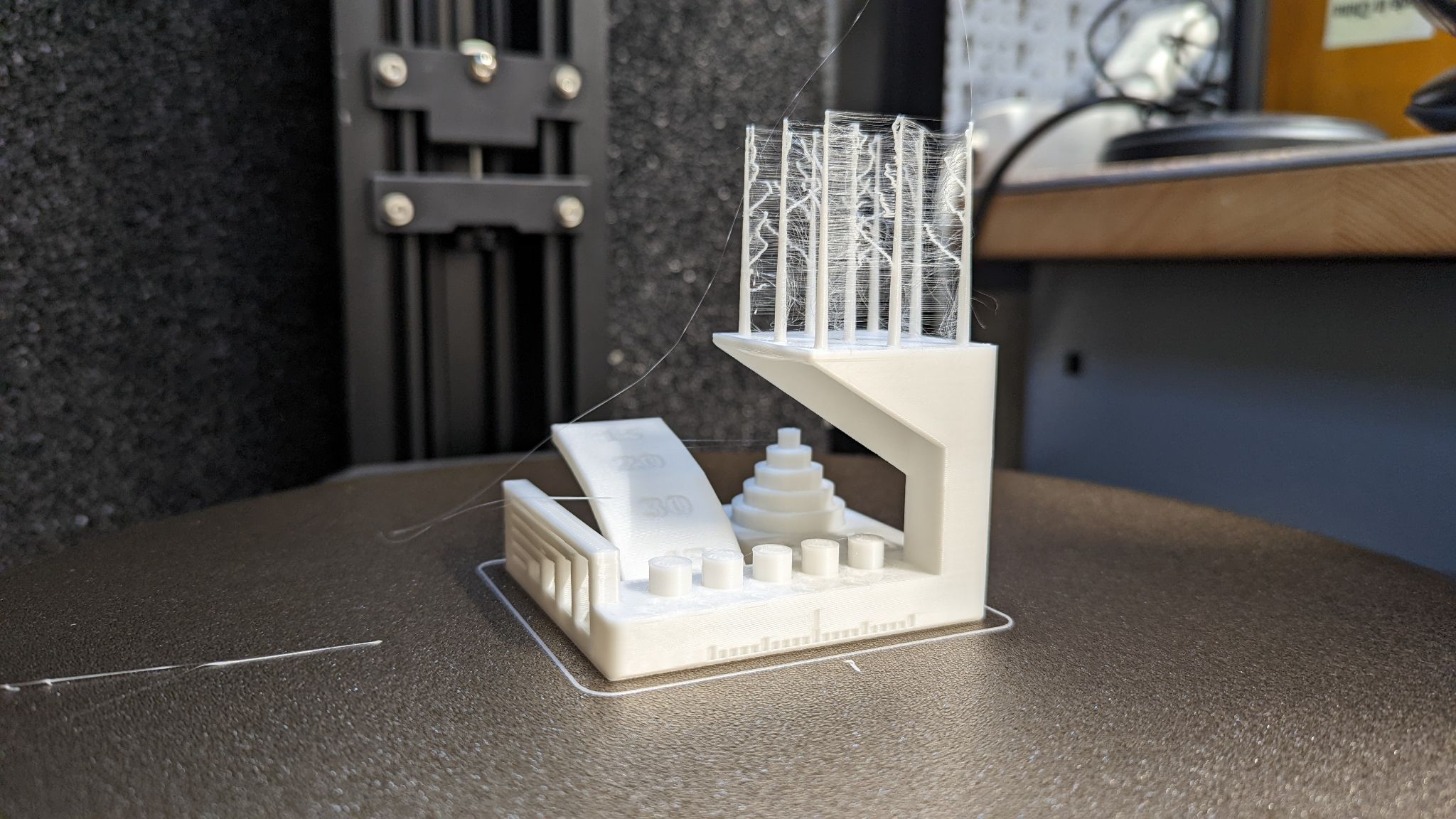

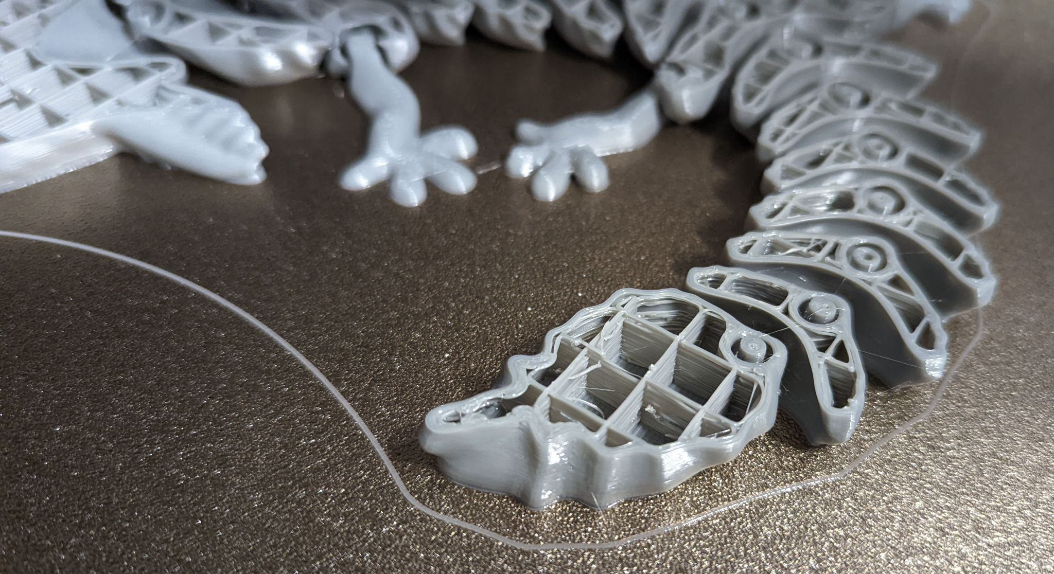

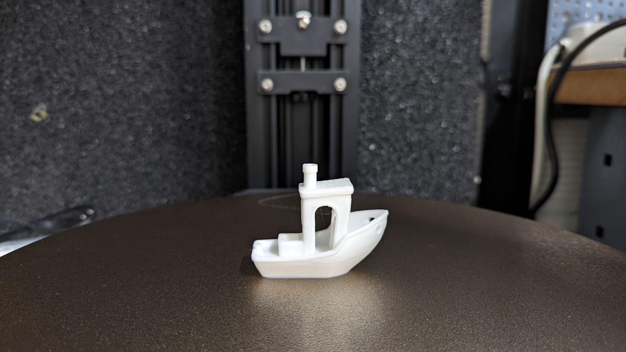

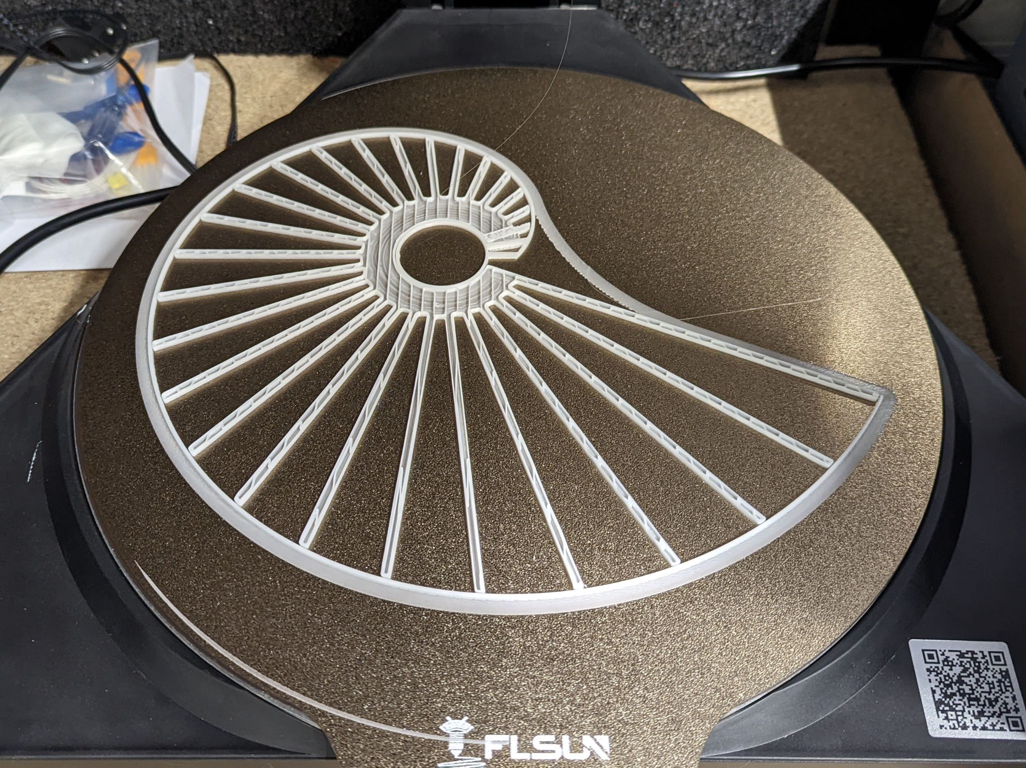

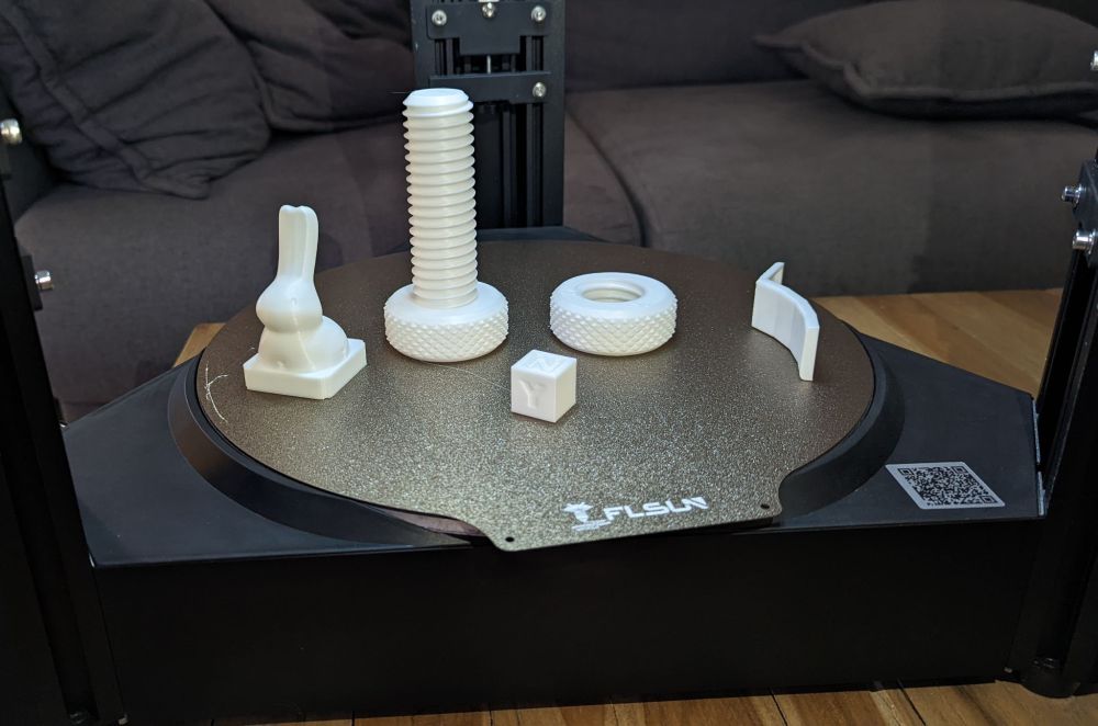

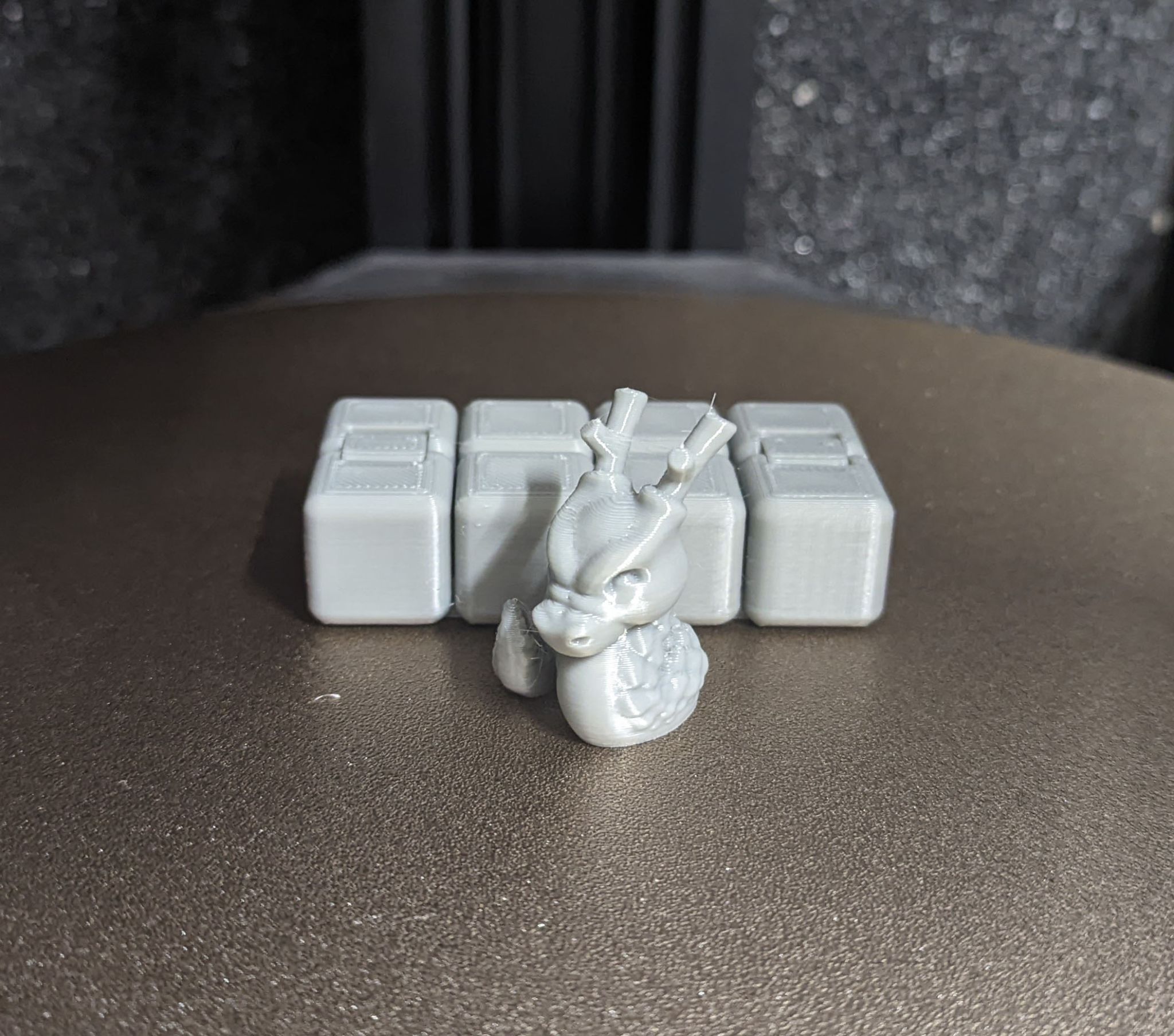

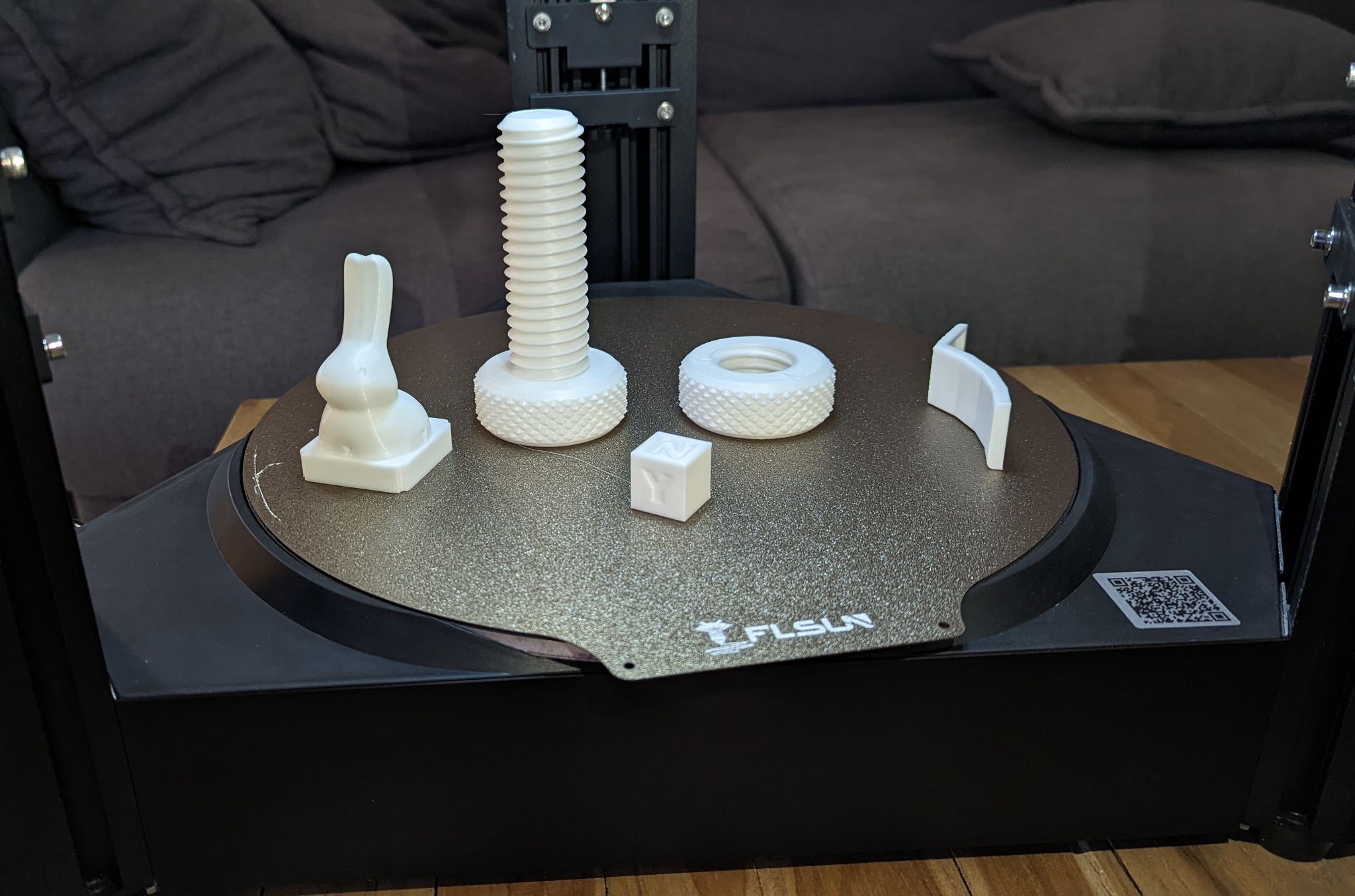

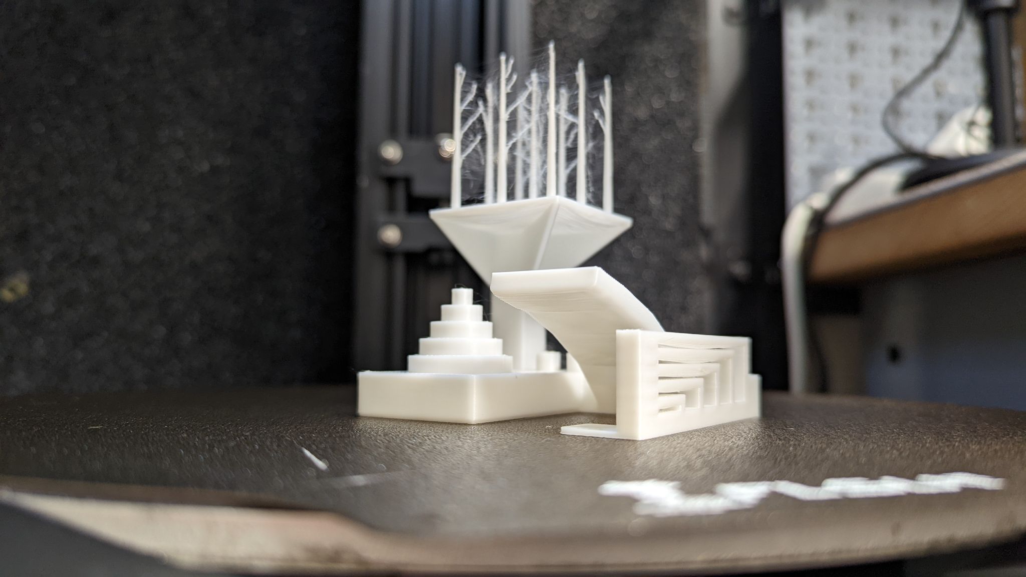

J'imprime mon dernier print de la SD (y'en avait 4), c'est superbe 😍
EDIT
Petite photo des prints bruts :
L'expérience "out of the box" est vraiment géniale. Le gap n'est pas le même qu'entre ma X1 et ma SR mais tant en terme de vitesse que de qualité c'est déjà génial. 1h54 pour la vis et son écrou, 32mn pour le lapin, 23mn pour l'overhang test (nickel jusqu'à 70°) et 7mn pour le cube CHEP.
Et il me reste pas mel de leur filament c'est cool 👌
Entre la taille de l'écran, sa réactivité et son contenu, c'est véritablement une toute autre expérience. L'interface est dense mais plutôt intuitive je trouve (et encore une fois, bien documentée). J'ai juste échoué à connecter l'imprimante à ma Livebox 6 🤔

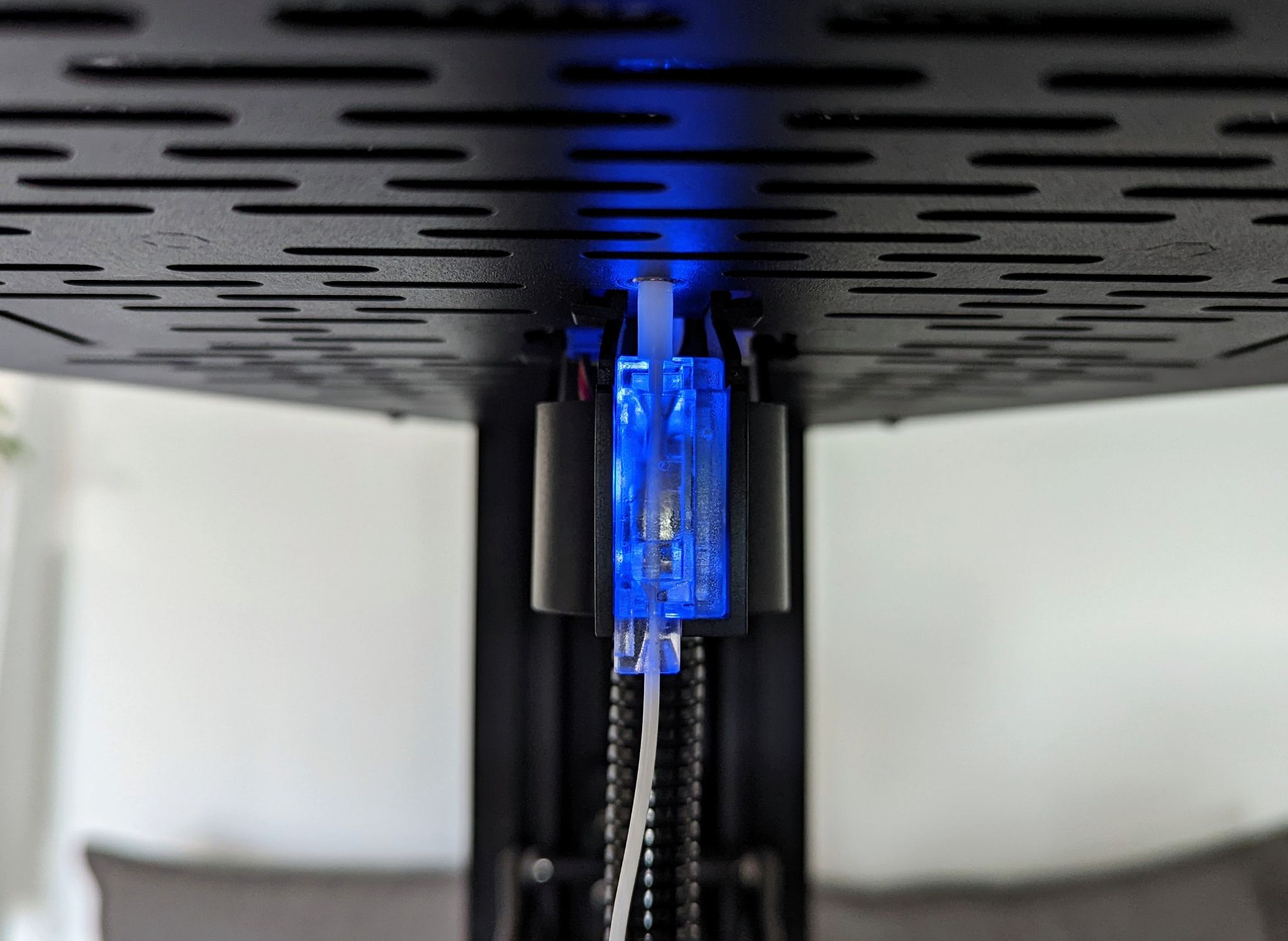

J'ai aussi trouvé très pratique le capteur de filament transparent, on voit bien où va le filament et ça permet de le guider plus facilement 👍

J'ai installé la V400 à la place de la SR dans mon étagère Ikea Bror et à 1mm près le chat perdait le toit de sa litière 🤣
Bon j'ai une planche qui rigidifie l'étagère, je pourrais en prendre une plus fine histoire d'avoir plus d'espace pour passer ma main au dessus et guider le filament dans le trou mais si ça le fait bien déjà.
Du coup j'ai remarqué qu'il y'a peu de longueur de câbles pour installer l'écran. C'est pas forcément pratique. Il faut que je vois si dans les paramètres je peux faire une rotation de l'affichage pour mettre les ports USB et l'alim sur le côté gauche (même si du coup le logo FLSun sera à l'envers). Sinon il va me falloir des rallonges...

Avant d'attaquer le tranchage, j'ai lancé un des prints présents sur le stockage de l'écran, un benchy sorti en moins de 15 minutes à 250 microns !
C'est toujours difficile de prendre des photos de prints, surtout en blanc, avec les LED qui font apparaitre toutes les couches mais... c'est très propre, surtout à cette vitesse !
Ensuite, j'ai installé le profil pour Cura 5.0 fourni sur la clef USB (encore une fois avec une doc d'installation précise) dans Cura 5.1.0. Il semblerait d'ailleurs que ce profil ait été fait par @Guilouz 🙂 J'ai commencé par un cube de calibration sans toucher aux réglages :
Le cube est clean mais j'aurais dû désactiver le brim qui, bizarrement, était de plus en plus écrasé à l'approche de l'objet, j'ai même cru que ma première couche n'était plus bonne 🤔
Ensuite, j'ai fait le KKS Tortur Test sans brim mais avec une ligne de skirt et en mettant l'initial layer flow à 100% au lieu de 120% et l'initial layer line width à 105% au lieu de 100, je préfère ainsi pour l'accroche de la première couche :
Il faut aussi penser à désactiver le jerk dans Cura puisque c'est géré par Klipper (sinon ça fait une erreur dans la console à chaque commande M205) :
C'est sorti en 90 minutes ! Dans l'ensemble c'est très bon mais j'ai vu mieux en terme de pontage. Rien à dire sur l'overhang et les pointes des pics qui sont propres malgré la vitesse. Par contre, ce stringing (totalement absent sur le Benchy) 😱
Avant d'attaquer la suite, j'ai déjà fait un test d'extrusion. Il sort 99mm pour 100mm demandé, c'est très bien 🙂 Je n'ai pas fait de PID car les courbes sont bonnes. J'aimerais par contre modifier le script de démarrage pour faire le homing avant la chauffe et surtout décaler la buse sur le bord du lit avant celle-ci. Actuellement la buse chauffe au milieu du plateau et le plastique qui peu suinter peut tomber au milieu du plateau... Chiant d'avoir à surveiller ça quand on lance un print dans une pièce à côté (pas trop loin hein en cas de départ de feu) 😉

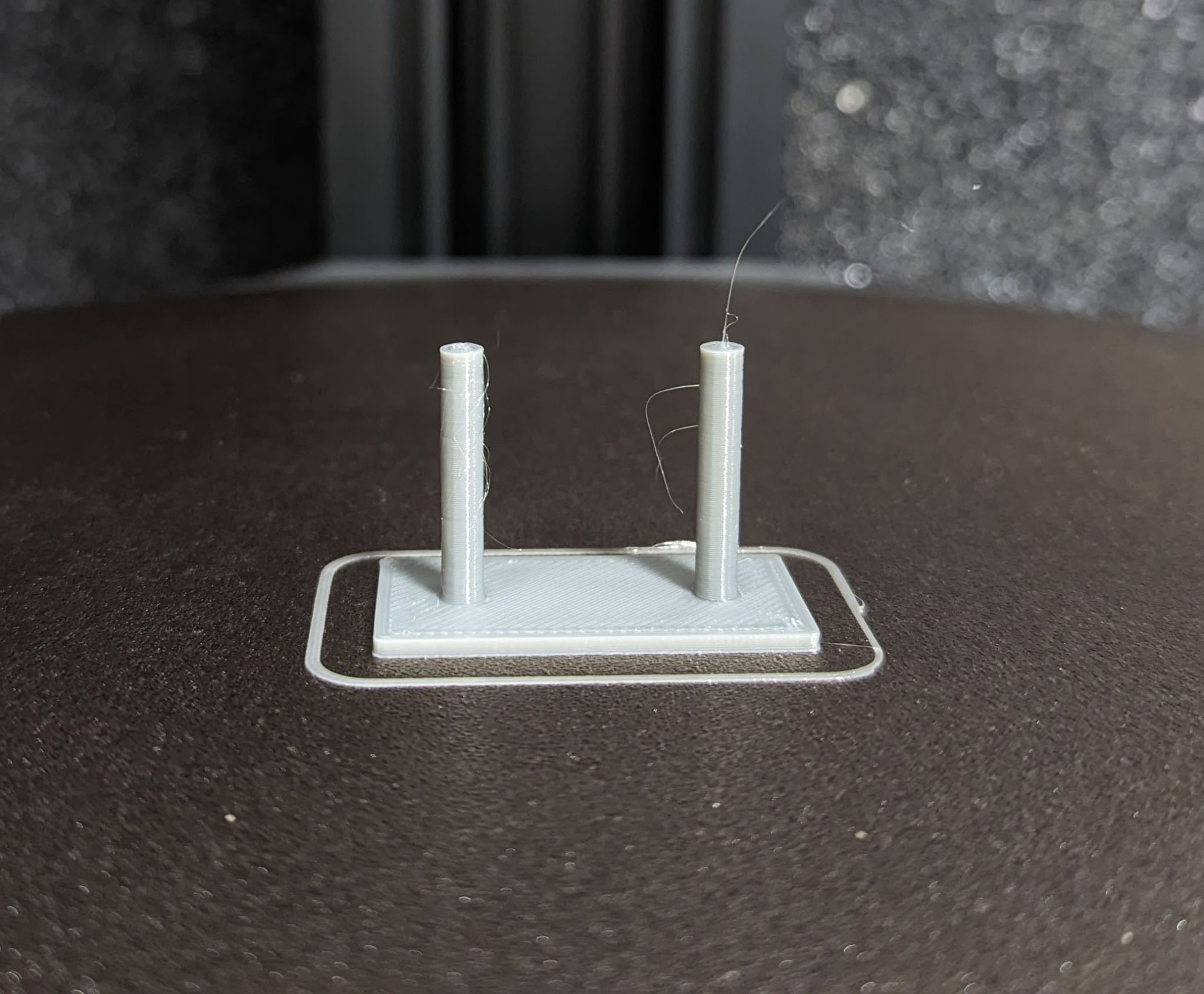

Comme y'avait des cheveux d'ange sur le KKS Tortur Test, j'ai fait un premier "stringing test" :
Pas parfait mais mieux que le tortur test. Du coup j'ai imprimé ça :
On dirait que la buse n'aime pas les pointes 🤔
Du coup j'ai fait un profile SuperSlicer rapido et j'ai fait un tour de test allant de 0 à 1mm de retract à 45mm/s :
Quasi aucun stringing !?
Du coup j'ai refait les petits cones avec SS :
Pas génial non plus, et ça pris 49 minutes contre 25 avec Cura, mon profil est clairement à revoir 🤣
A défaut d'avoir une idée pour ce petit souci à part diminuer la température (qui est de 210° pour le PLA par défaut), j'ai voulu faire un test de bridging en oubliant de décocher les supports...
Ensuite j'ai relancé sans, et, 48 minutes plus tard, j'avais de beaux ponts de 15cm max :

Vous noterez que le capteur de filament fonctionne bien, j'ai vidé l'échantillon de PLA qui m'aura permis pas mal de prints tout de même !
Pour en finir avec mes tests du jour, j'ai fait un grand vase en mode spirale. Quand je suis venu checker si tout allait bien au bout de 45 minutes, le speed-pad affichait ~90mm/s... alors que les périmètres extérieurs sont à 120mm/s dans le slicer. Bref, j'ai dû booster la vitesse d'impression à 440% atteindre les 440mm/s et finir le print 28 minutes plus tard 😄
On voit la démarquation du changement de vitesse mais dans les 2 cas c'est super propre, surtout avec des couches de 0,3mm !
En fait 3 poulies dont une semble réglable en écartement (avec excentrique) d'après la vidéo FLSUN https://www.youtube.com/watch?v=xaWFHXIOjvk
Il y a 8 heures, Motard Geek a dit :
En effet, bien vu la vidéo ! Faut que je relise la doc mais je ne crois pas qu'elle aborde ce réglage (peu accessible d'ailleurs) 🤔
Ce type de rail lineaire s'utilise beaucoup en photographie pour effectuer des traveling, c'est super économique par rapport au rail lineaire habituel que l'on a sur la SR, c'est super fiable et résiste plutot bien.

Pour en finir avec les tests de PLA, j'ai imprimé un petit Gruffalo en 1H15, toujours avec le profil Cura par défaut :
Les photos ne lui rendent pas forcément honneur, il est vraiment très clean et je dois faire toute sa petite famille pour un projet d'école de ma compagne 😄

Ensuite, j'ai attaqué le PETG avec une température de 240°, la rétraction à 0,8mm et les vitesses suivantes :
Le résultat est mieux qu'en PLA, je testerai donc ces paramètres de rétraction (un peu plus longue et lente) avec.
J'ai continué en boostant un peu la vitesse de remplissage (120mm/s) et de périmètre intérieur (100mm/s) :
Le cube infini est nickel et fonctionnel. Il n'y a quasiment aucun cheveu d'ange entre ce dernier et le Cali-Dragon qui est super clean lui aussi 👌 Les 2 sont sortis en 1h45.

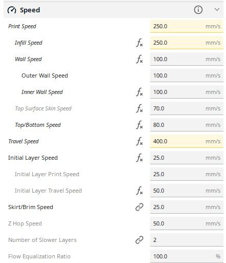

Afin de profiter un peu plus de la vitesse de la V400, j'ai encore boosté les paramètres de vitesse pour ce dernier (gros print), un axolotl articulé :
On a donc 250mm/s en infill, 100mm/s pour les périmètres (intérieurs et extérieurs) et 80 en top (j'ai oublié de modifier pour la bottom...).
Si c'était limite pour l'infill :
La bestiole a vu le jour sans souci majeur en seulement 5h31 :

EDIT : j'ai rajouté la conso électrique de la machine ici.

Et voici le verdict des tests avec du TPU Sainsmart :
J'ai surtout testé la vitesse d'infill maximum avec un remplissage en grille à 10%. De gauche à droite y'a 100mm/s, 150mm/s et 250 mm/s ! Les prints n'ont pas foiré, je les ai arrêtés volontairement pour vérifier l'intérieur du cube. L'extrudeur et la buse haut débit font carrément bien le taff, ça sort sans aucun problème même à grande vitesse 🚀
J'ai aussi joué sur la vitesse des périmètres intérieurs/extérieurs avec, de gauche à droite, 100/60 mm/s, 120/60mm/s et 100/100mm/s. Encore une fois, ça passe bien et c'est propre ! Il n'y a que dans les coins et porte à faux que chie un peu... Mais ça c'est propre au TPU ! J'avais pas mieux avec mes machines précédentes et surtout pas aussi rapide ! Pour les overhang y'a un paramètre avancé qui permet de réduire la vitesse en fonction de la pente dans les paramètres avancés de Cura. Ca peut aider mais comme y'a rien pour les coins on est coincés à ce niveau...
Du coup j'ai print le lapin avec les paramètres suivants :
