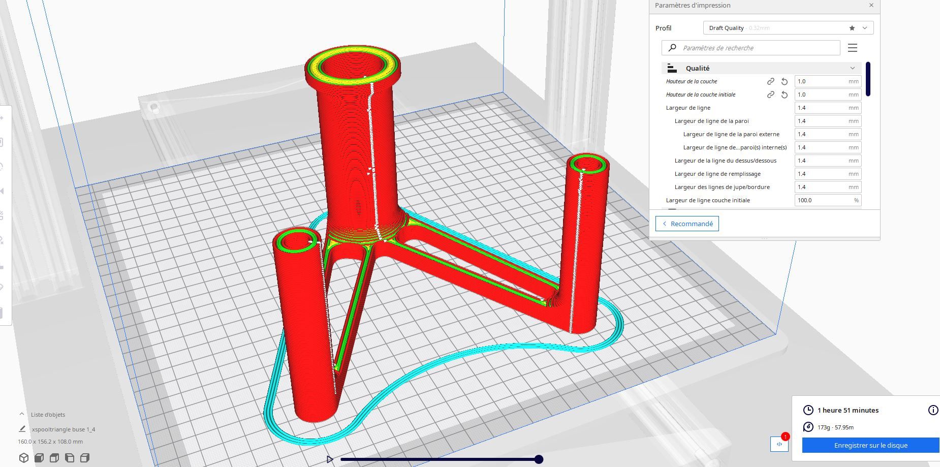

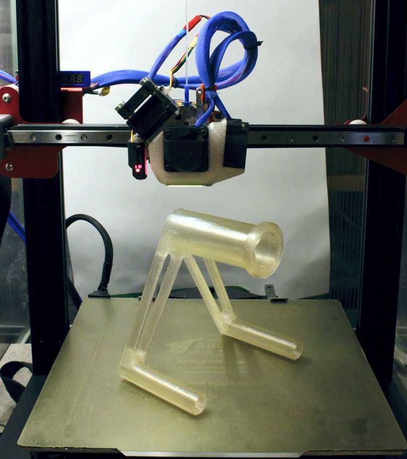

ixi Posté(e) Septembre 3, 2022 Partager Posté(e) Septembre 3, 2022 Bonjour, J'avais fait une impression avec une buse Bondtech CHT 1.4 mm pour un support bobine en moins de 2h00. La hauteur de couche est de ...1 mm, le remplissage n'est plus vraiment utile. Bien sur, les couches sont visibles , mais ce n'est pas laid, ça permet surtout d'économiser 10h00 d'impression pour un objet purement fonctionnel. Le bloc de chauffe est en laiton, l'extruder a un rapport 3:1, vref moteur 1.1 avec ventilo sur le moteur E et le stepper 2208, depuis avril,sans rencontré se problème. Imprimer au dessus de 60mm/s devient quasi impossible, car la masse importante de plastique ne peut plus suffisamment refroidir. La rétraction passe à 1.2 mm @30mm/S, et il est préférable d'utiliser ( sur ma machine) la roue libre au 1/4 de sa valeur par défaut plutôt que Linear Advance. Le support vient de Printables, j'avais allongé la partie haute pour les bobines FormFutura carton 1 kg. Xspool.stl 2 Lien vers le commentaire Partager sur d’autres sites More sharing options...

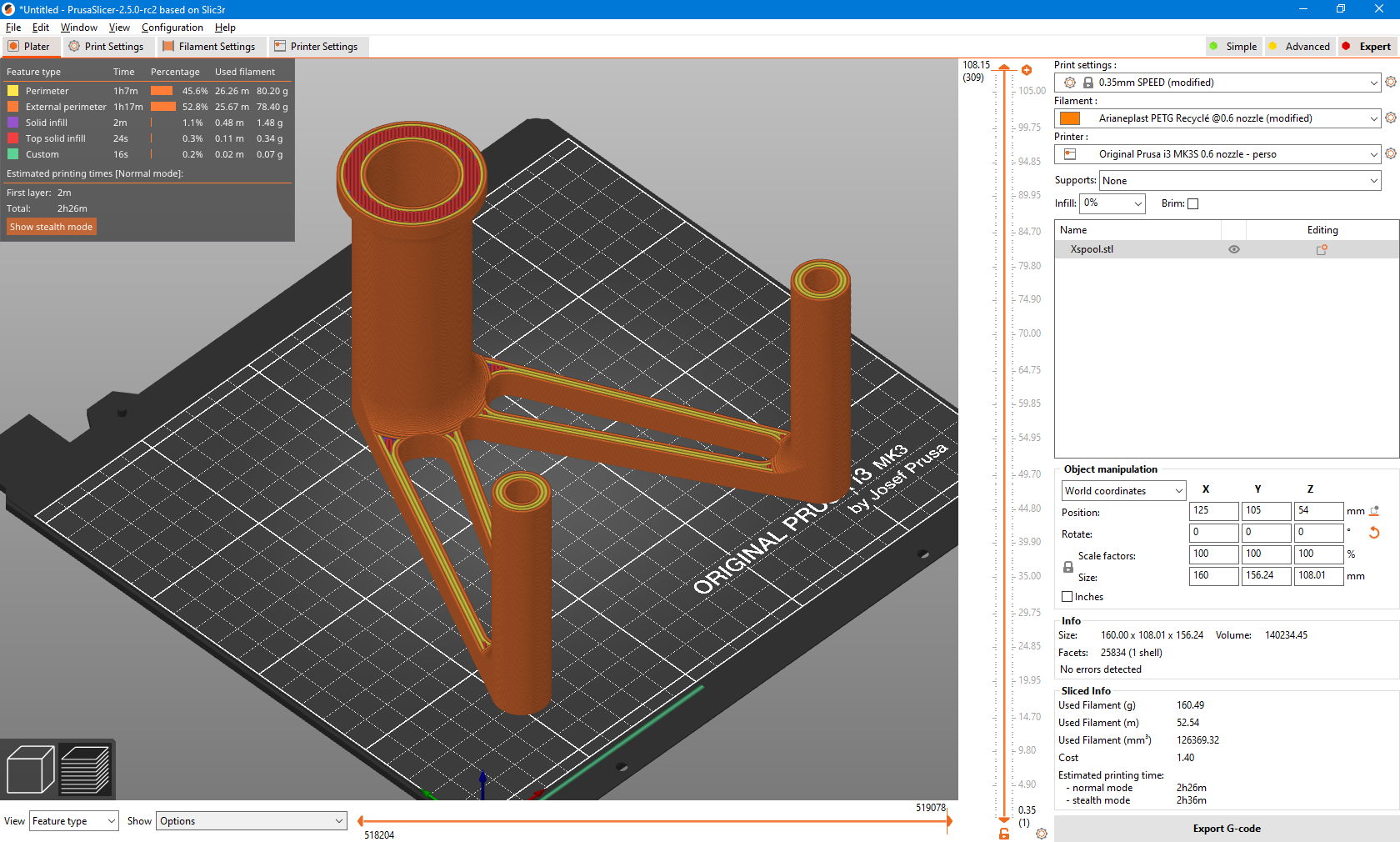

Kachidoki Posté(e) Septembre 3, 2022 Partager Posté(e) Septembre 3, 2022 Par curiosité, j'ai fait une simulation (réaliste) avec la buse de 0.6mm en cuivre plaqué et des couches de 0.35mm. J'atteins 2h26 en poussant les curseurs presque au maximum. La vitesse n'excède pas les 45mm/s et le débit volumétrique est réglé sur 20mm³/s. Par expérience je sais que cette configuration fonctionne et tient 23mm³/s de manière fiable avant de sous-extruder. Je l'utilise régulièrement pour l'impression express de prototypes ou de gabarits. Avec la buse CHT, tu dois pouvoir tenir un débit encore plus élevé de manière fiable sans changer de hotend. Faudra que je m'en commande une à l'occasion pour augmenter encore la cadence de cette bécane... 1 Lien vers le commentaire Partager sur d’autres sites More sharing options...
ixi Posté(e) Septembre 3, 2022 Partager Posté(e) Septembre 3, 2022 Bonne simulation ! Les buses CHT sont excellentes, avec le 0.4 et 0.6 et 0.8 tu ne vas pas être déçu. Avec de plus gros diamètres, le refroidissement reste le point faible. Et le seul regret est quelles ne sont pas utilisables avec les filament abrasifs. J'ai des carbure de tungstène Phaetus Prima créator qui le permettent ( aussi à haut débit) mais de par leur construction en 2 pieces soudées elles sont assez fragiles. Lien vers le commentaire Partager sur d’autres sites More sharing options...
