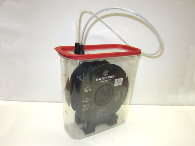

slayer-fr Posté(e) Février 7, 2017 Posté(e) Février 7, 2017 j'ai trouvé cette astuce plutôt pratique afin de pas remballé à chaque fois les bobines , toujours à l'abri , même en utilisation http://www.thingiverse.com/thing:1332650 je vais me faire la même instalation 1
filament-abs.fr Posté(e) Février 9, 2017 Posté(e) Février 9, 2017 Pas bête la boite sous vide ! La régénération des sachets dessicant me parait très couteuse. A chauffer en même temps qu'une bobine de PLA, peut-être?
slayer-fr Posté(e) Février 9, 2017 Posté(e) Février 9, 2017 les sachets de dessicant coûte une misère chez nos amis chinois , et dans une boite hermétique , il doivent ce conserver assez longtemps avant d’Être hs
phil135 Posté(e) Février 10, 2017 Posté(e) Février 10, 2017 la regeneration des dessicants coute 1h à 1h30 de four de cuisine= quelques centimes d'electricité, et tu peux en chauffer 25 à la fois si tu veux

corethan Posté(e) Janvier 4, 2018 Posté(e) Janvier 4, 2018 Bonjour, J'ai opté il a à peu pour cette solution : remisage des filaments à chaque changement de couleur type ou autre car je ne laisse pas traîner mes bobines donc j'ai acheté ça : https://www.amazon.fr/gp/product/B003UEGZNE/ref=oh_aui_detailpage_o08_s00?ie=UTF8&psc=1 + https://www.amazon.fr/gp/product/B01CI13PI2/ref=oh_aui_detailpage_o07_s00?ie=UTF8&psc=1 je place mes bobines dedans + 5/6 sachets, j'aspire avec une paille et ZIP et GO comma ça j'ai la garantie d'un stockage au sec. Voilà ma petite astuce à 20 balles. Cdt Eric
Doko Posté(e) Janvier 18, 2018 Posté(e) Janvier 18, 2018 Bonjour, Aucune idée de la viabilité du système, mais j'ai commandé des housses de rangement sous vide pour vêtements. Commandé sur Amazon, 10 € pour 6 housses de 60 cm × 80 cm, avec la pompe. (j'aurais préféré du format plus petit, mais c'était plus cher...) Evidemment j'ai mis les sachets de dessicant fournis avec la bobine, et le sachet est bien plaqué contre le filament. Je n'ai pas de retour sur l'étanchéité à long terme du système, mais l'idée me semblait sympathique, et la mise en application semble me le confirmer 2
