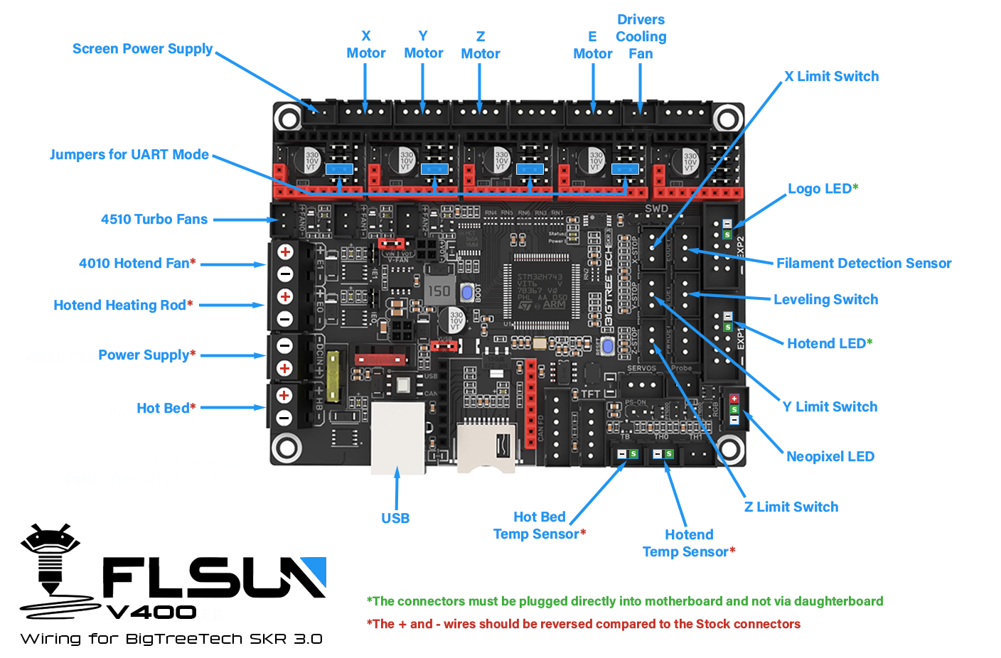

Guilouz Posté(e) Décembre 11, 2022 Partager Posté(e) Décembre 11, 2022 Pour ceux que ça intéresse : 2 Lien vers le commentaire Partager sur d’autres sites More sharing options...
Motard Geek Posté(e) Décembre 11, 2022 Auteur Partager Posté(e) Décembre 11, 2022 Merci pour le schéma ! La carte mère apporte quoi à part le flash à la volée de Klipper ? Lien vers le commentaire Partager sur d’autres sites More sharing options...
Guilouz Posté(e) Décembre 11, 2022 Partager Posté(e) Décembre 11, 2022 il y a 2 minutes, Motard Geek a dit : Merci pour le schéma ! La carte mère apporte quoi à part le flash à la volée de Klipper ? Plus robuste, de meilleures protections (par exemple en cas de court-circuit la CM se met en sécurité et Klipper se déconnecte), une meilleure gestion courant pour les Neopixels. Support PT1000 etc...https://biqu.equipment/collections/control-board/products/bigtreetech-btt-skr-3-control-board-for-3d-printer Lien vers le commentaire Partager sur d’autres sites More sharing options...
Motard Geek Posté(e) Décembre 11, 2022 Auteur Partager Posté(e) Décembre 11, 2022 Merci pour les précisions, je passe mon tour ça va bien avec celle d'origine pour mon usage Lien vers le commentaire Partager sur d’autres sites More sharing options...
wilrep2000 Posté(e) Décembre 13, 2022 Partager Posté(e) Décembre 13, 2022 (modifié) Le 11/12/2022 at 19:18, Guilouz a dit : Plus robuste, de meilleures protections (par exemple en cas de court-circuit la CM se met en sécurité et Klipper se déconnecte), une meilleure gestion courant pour les Neopixels. Support PT1000 etc...https://biqu.equipment/collections/control-board/products/bigtreetech-btt-skr-3-control-board-for-3d-printer On est d’accord qu’avec la mise à jour que tu propose sur GitHub, ça se fait avec la carte d’origine ? Ou il faut obligatoirement celle ci ? ne pas répondre, j’ai trouvé la réponse dans ton GitHub, merci Modifié (le) Décembre 13, 2022 par wilrep2000 Lien vers le commentaire Partager sur d’autres sites More sharing options...
