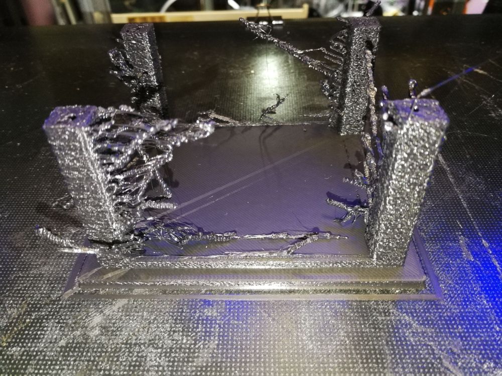

Bonjour a tous et a toutes y a t'il une personne qui aurais pitié d'une imprimante ender 5 plus qui en fais un peut a sa propre guise voici ce qu'elle me fait j'ai contrôler  les axes les courroies les jeux dans les montants rien a déclarer depuis la mise a jour du firmware le fond est propre et les mur ont dirai que tu as mis du crépit dessus merci d'avance
ça parait trop chaud (buse) mais vu que tu ne donnes pas les paramètres d'impression ;D on ne peut pas trop savoir...

A ta place, je commencerais par utiliser la version officielle de Cura et non une possible antique version modifiée par Dagoma. Les versions V5.x étant controversées, tu pourrais resté sur la V4.12 (dispo ici, en cliquant sur asset de la version qui t'intéresse). Cela te permettra de modifier ton Gcode de démarrage car l'extrusion de 10mm suivi d'une rétraction de 7mm ne me semble pas vraiment judicieuse pour purger la tête.🥴
D'après ton fichier plateau.g, tu as une rétraction de 3.5mm à 50mm/s. Si tu es en extrudeur déporté (bowden), tu pourrais augmenter la distance pour passer à 4.5mm, voire imprimer cette pièce pour affiner les paramètres de rétraction. Cela pourrait limiter les gros fils d'ange entre les colonnes.
La température d'extrusion serait aussi à affiner car tu es relativement bas (190°C)

La machine je l'ai achetez au moi d'aout en occasion elle a un an et tout est d'origine elle a bien tourner jusqu au remplacement du firmware donner par pomme verte dans un autre post le 22 aout car le menu en chinois c'est pas mon bol de riz😉 j'ai lancer les pièces de test donner par pomme verte plus haut il y a moins de fils mais c'est pas encor sa

j'ai régler l'extrudeur avec pronterface j'avais une différence de 2mm
j'ai imprimer 3 pièces de test même en changeant le pla il y a pas de différence notoire je ne sait plus ou chercher se sèche voici les paramètre de la machine

J'ai déjà vérifier tout autour de la tête et les éventuels jeux qui pourrai y avoir la seule chose que je soupçonne encor est la rétraction mais j'ai pas trouver un tuto clair et compressible pour régler cela j'ai encor refais un print de test tout a l'heure toujours du crépit sur les parois

bon voici un retour de mes observations démontage tête de chauffe nettoyage au petit chalumeau remontage buse neuve il y a du mieux mais es parois toujours fragile même a 3mm  le fichier stl est a 3mm épaisseur et elle imprime en 4mm et toujours l’espèce de crépis sur les murs je pense qu'il y a un problème entre l'axe X et Y mais ou chercher
