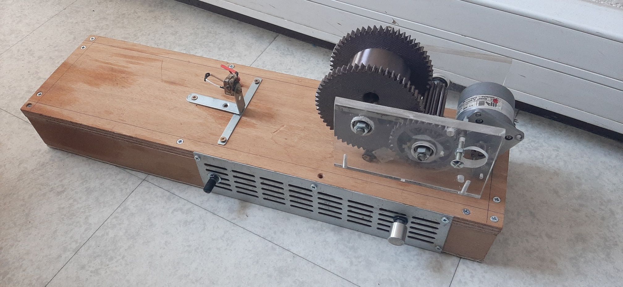

hello à tous,
ma machine est devenue autonome, plus besoin de la raccorder à l'imprimante, pour l'instant j'utilise ce code pour la chauffe:
https://www.instructables.com/DIY-Filastruder/
Truc étonnant  avec ce systeme, les temperatures ne sont plus du tout les mêmes, comme çà je suis à 250°C pour sortir le fil...

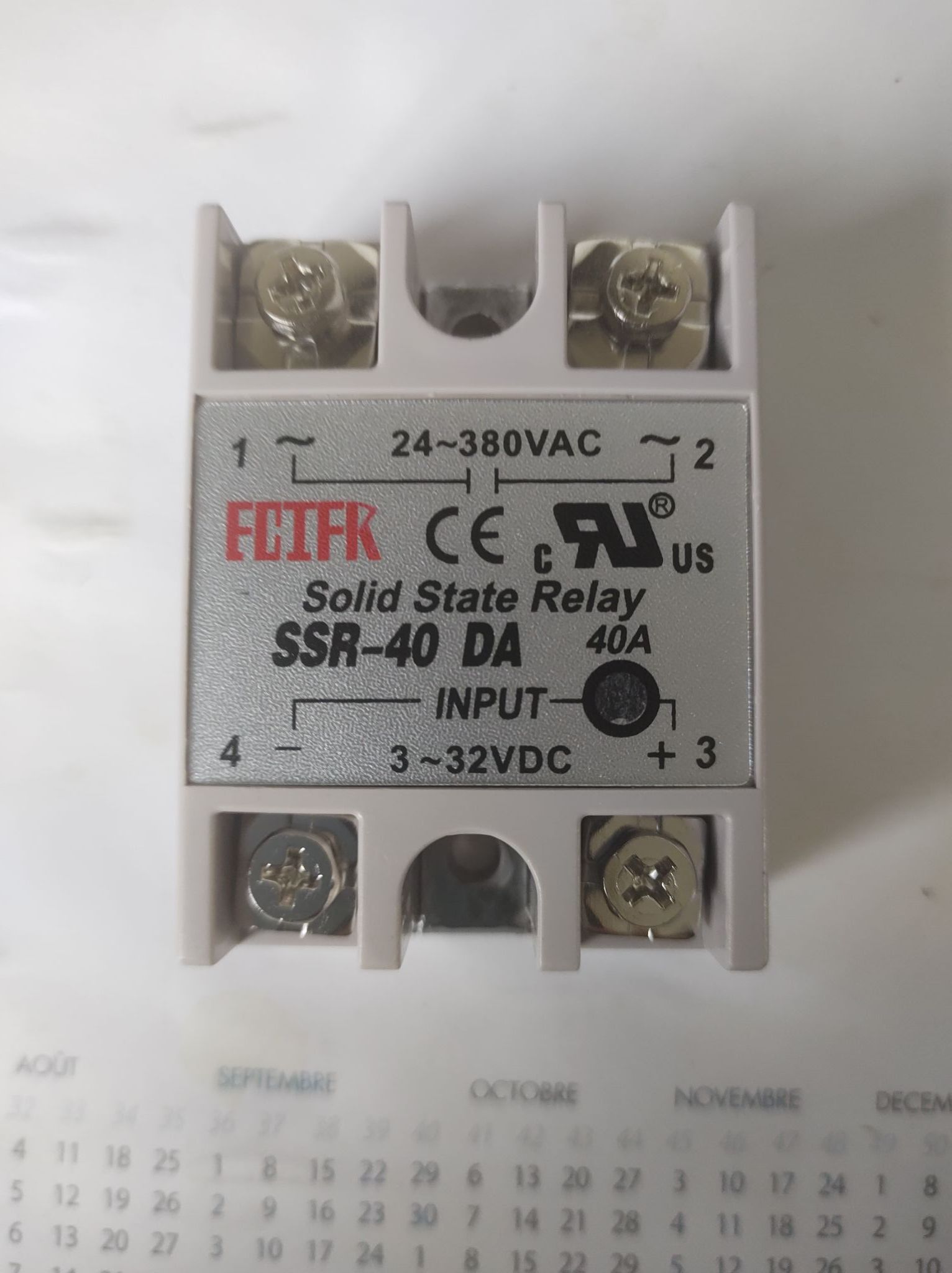

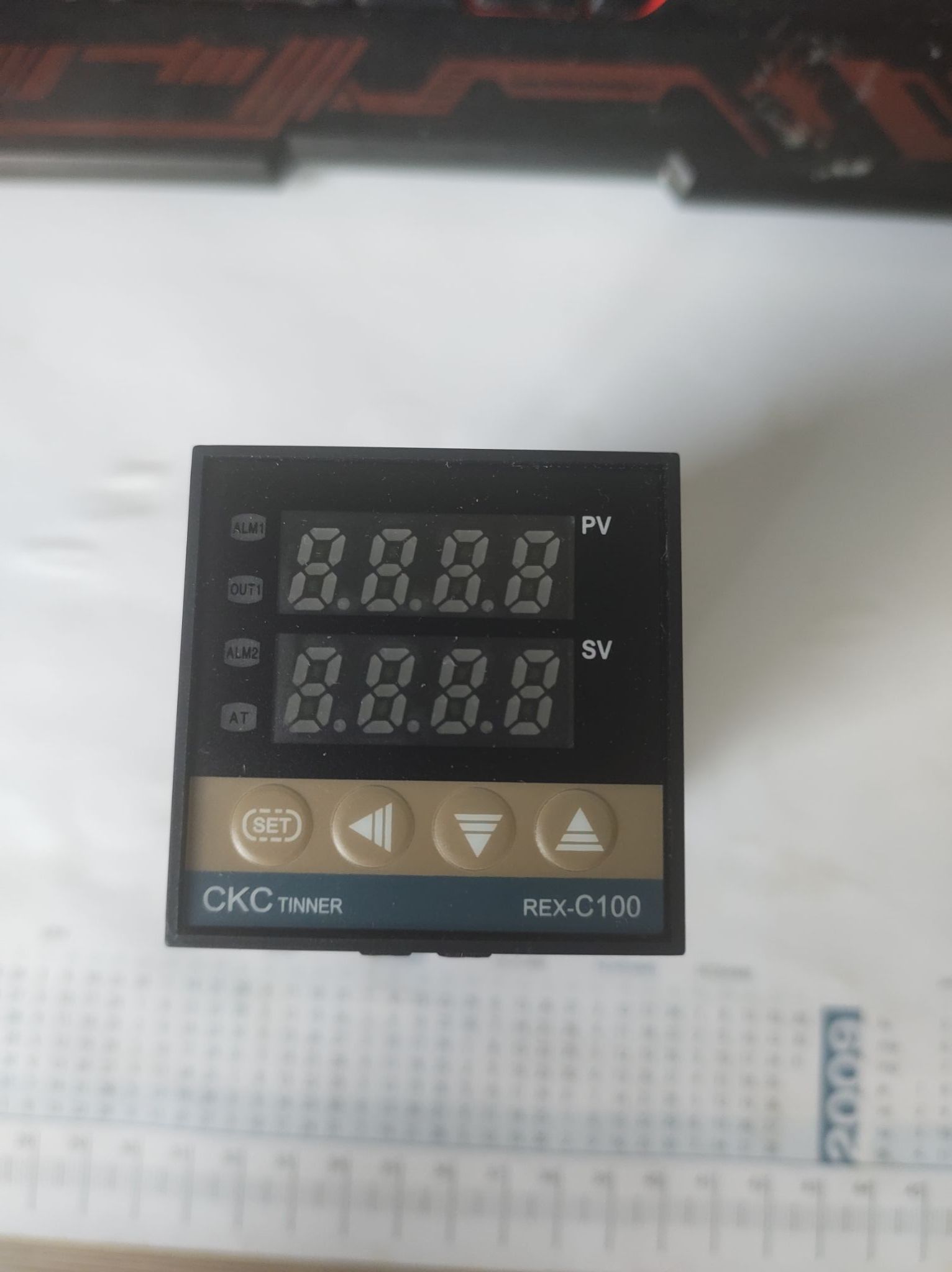

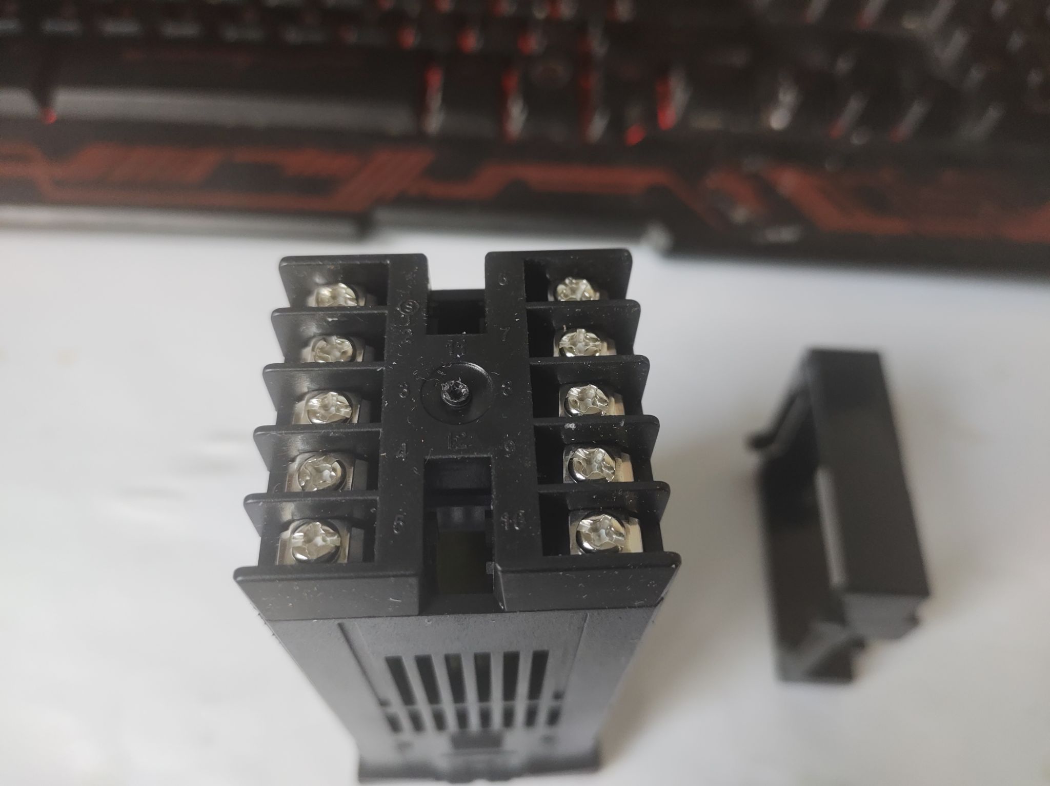

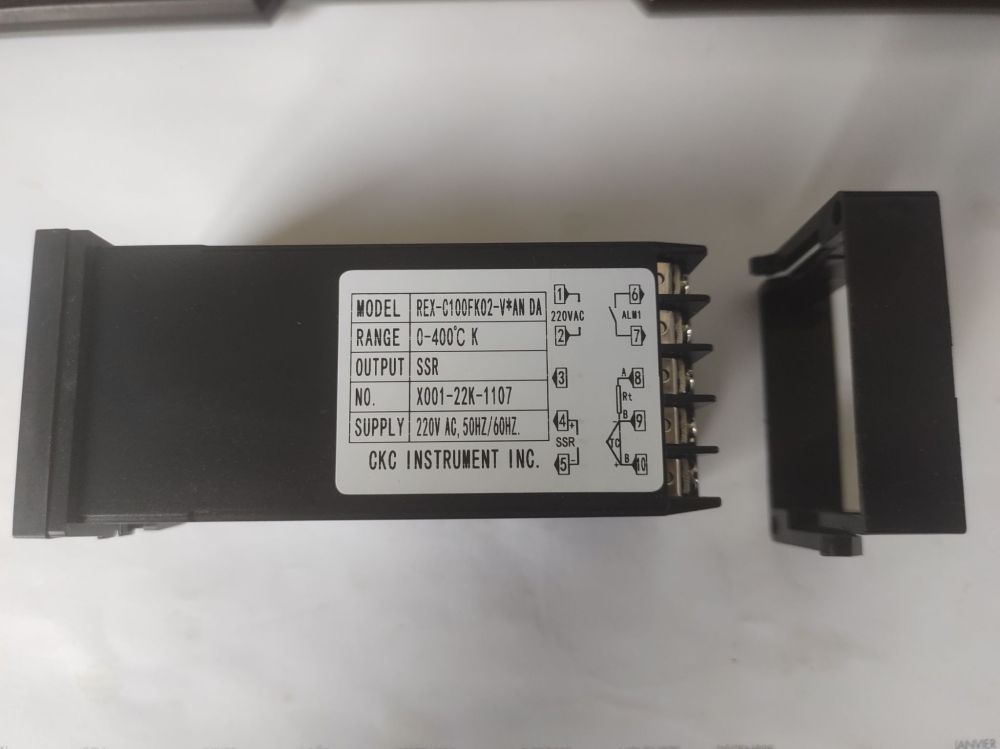

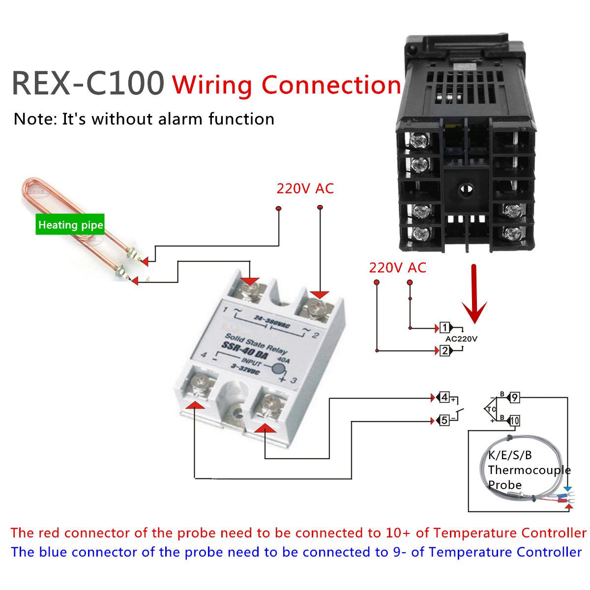

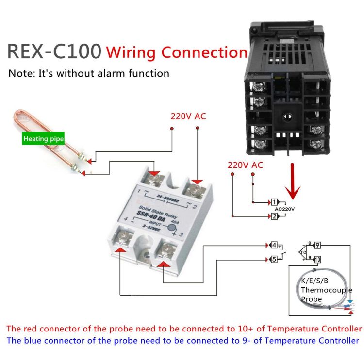

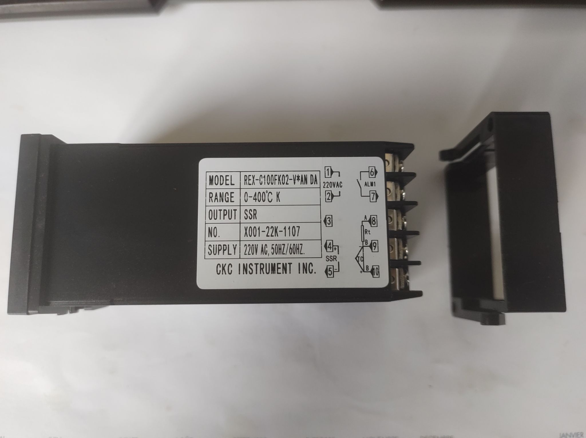

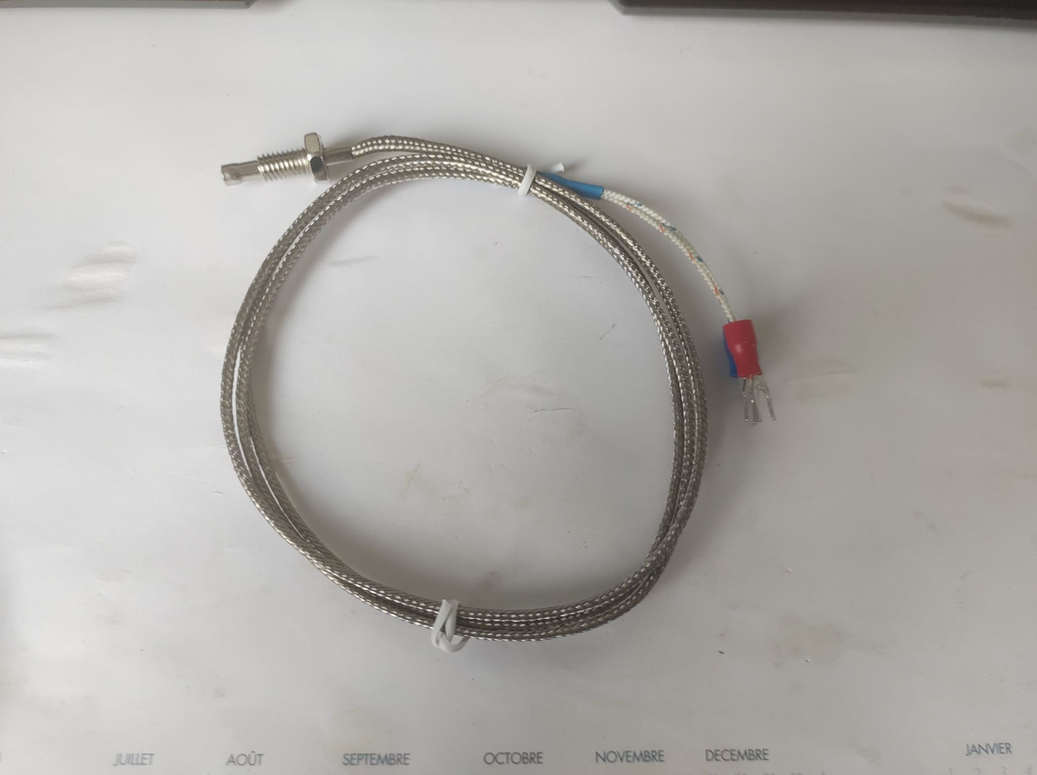

Super @sarsarotec'est pour quel machine PET ? tu ne peux pas te tromper tout est indiqué sur le Boitier PID 1et 2 l'entrée 220V.
Pour le SSR le 4 au +du SSR
La pin 5 au le pole -  du SSR
Pour le thermocouple PT100 la pin 10 au + (câble rouge)   et la pin 9 au-  (câble noir)de la sonde
rien de compliqué  la sortie du SSR connectée en série pour la résistante chauffante au 220V.
j'ai effectue le même montage sans le SSR mais avec un relais çà prend moins de place. Et je commute en 12v
Ce qui m'étonne pourquoi utiliser un SSR quand la résistance chauffante de l'extrudeur est en 12V ?
Pour simplifier dans ce cas j'utiliserait un relais....

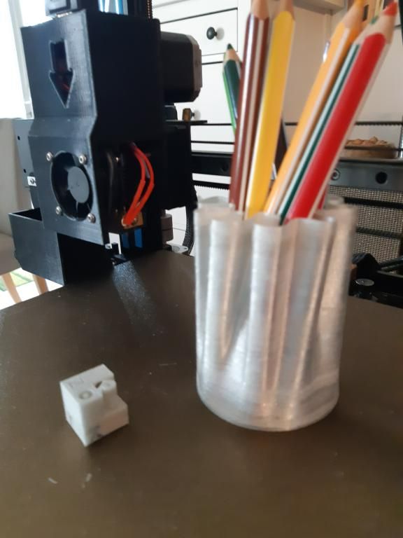

Me revoilà après une reconstruction complète d'un extrudeur TENLOG TLD3 ancienne génération avec un seul galet entraineur.
J'ai implanté un extrudeur double entrainement genre CR10 type MK8.
Le montage à nécessite de créer 4 entretoises pour le montage de la carte qui regroupe l'électronique.
Pour le refroidisseur en alu  2 entretoises en laiton pour soutenir la Heatbreak  à la bonne hauteur.
Enfin impression d'un nouveau boitier en PLA pour soutenir le ventilateur.
Nota il est important d'utiliser un extrudeur à double galet d'entrainement car le filament PET est très dur et à tendance à patiner.
Voici un test d'impression un pot à crayons qui est très satisfaisant en qualité.
J'ai fait également un test d'impression d'un cube test et je suis surpris que les cotes sont correctes avec une rétraction de 1.2mm température 260° couches de 0.2mm Bed à 70°
en conclusion j'ai même fait un repaire feutre jaune sur le filament pour situer  la soudure (pas de défaut de jonction c'est parfait) l'impression est parfaite.

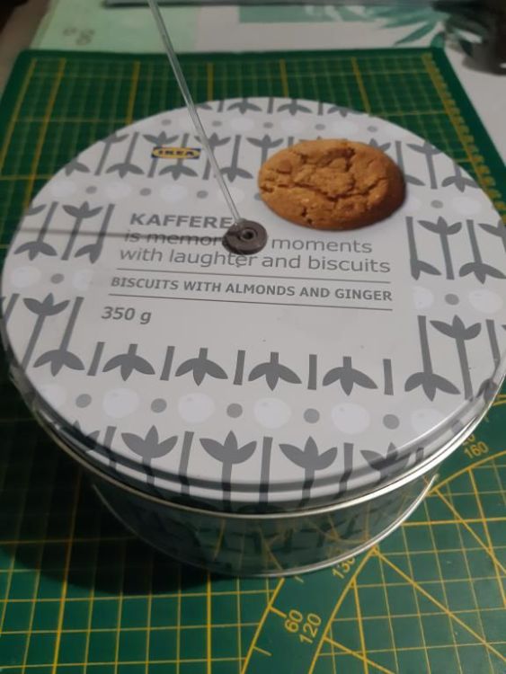

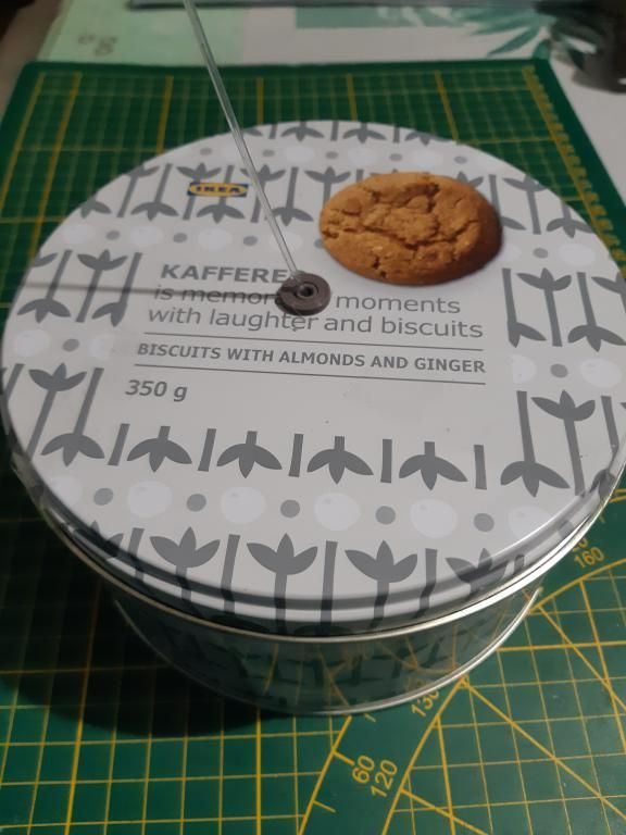

Voici une idée pour bobiner le filament !
J'utilise une boite ronde percée au centre avec un guide en plastic collé de part en part. 😄
Il suffit de pousser le filament au travers du guide et le filament se love automatiquement.
Plus besoin de bobine ! j'ai soudé plusieurs écheveaux de 6 m bout à bout et çà fonctionne. J'ai environ 80m dans cette boite.

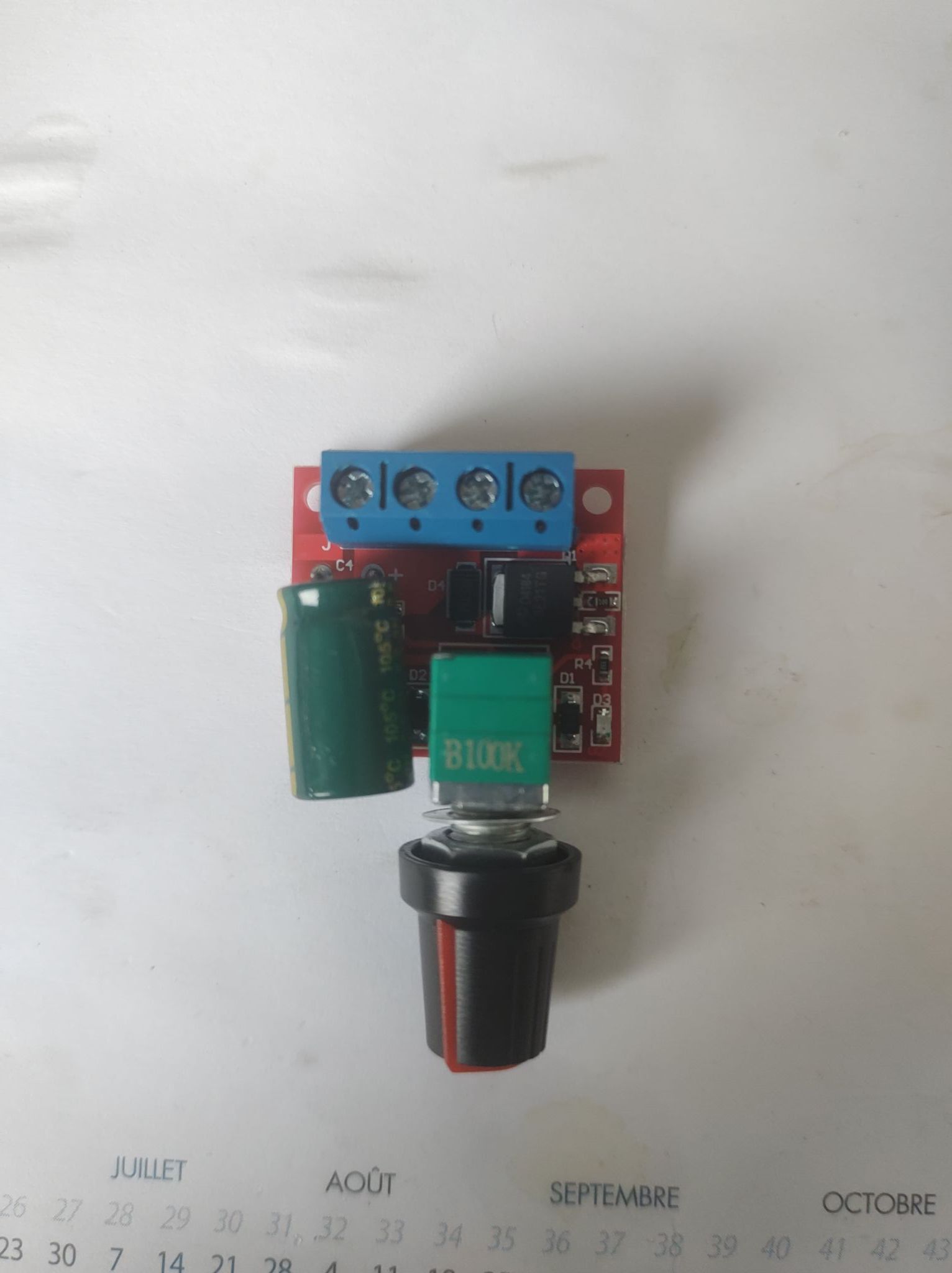

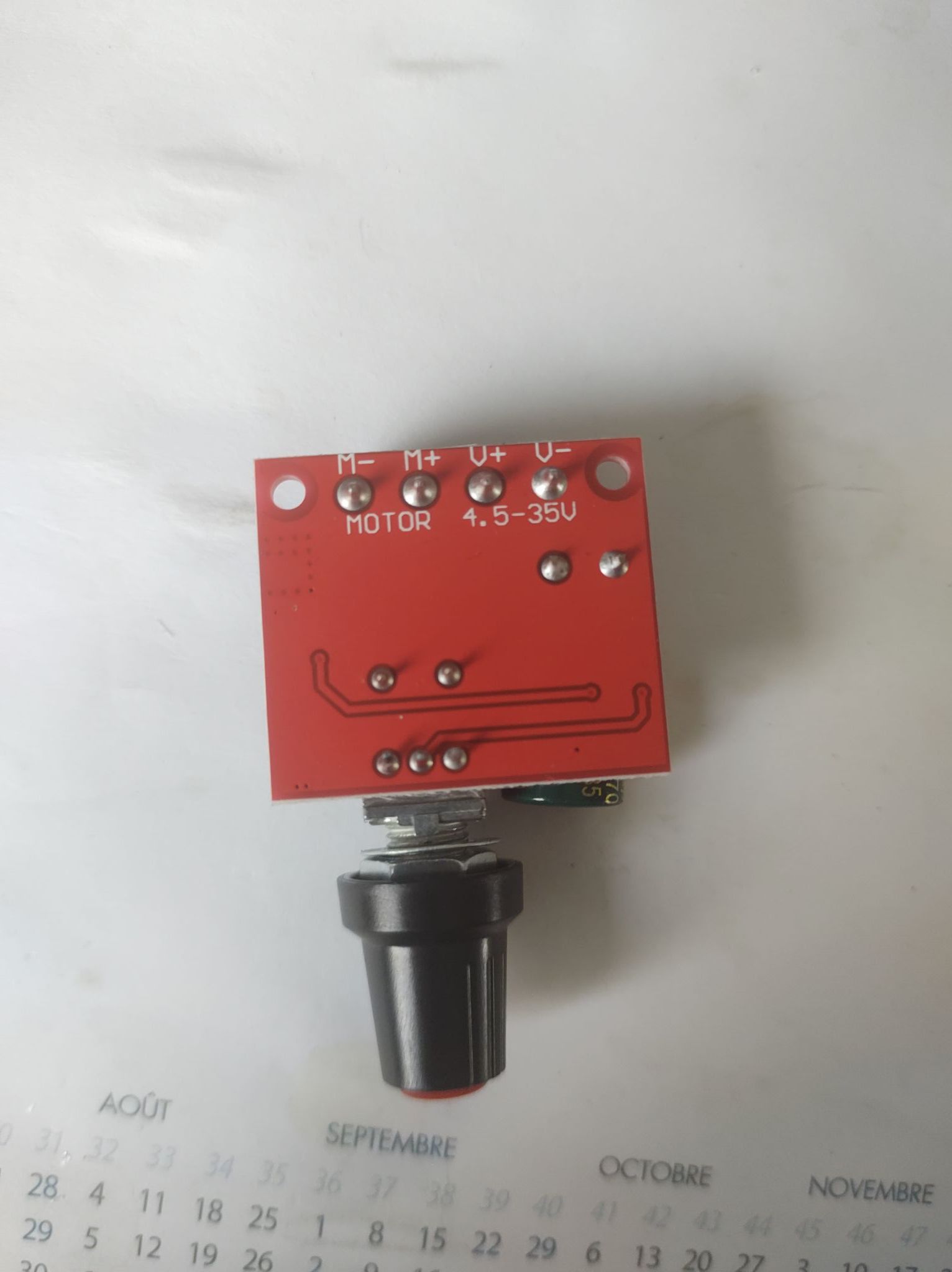

Il y a 18 heures, vap38 a dit :
je suis certainement le fautif, c'est moi qui lui ai donné le lien sur l'autre post sans faire attention que le SSR etait pour de l'aternatif et non du continu... je ne suporte pas Amaz.., on tape un truc il sort toujours autre chose, solution, soit mettre un relais externe (de preférence SSR pour avoir un vrai PID) suivant la tension de sorti on peut mettre un relais de voiture soit mettre le relais à l'interieur ou encore si possible sans frais le renvoyer pour le changer...
Par contre comme deja évoqué sur l'autre post, @sarsarote ton variateur est pour les moteur à courant continu pas utilisable sur les moteurs pas à pas.

bonjour
je dois mettre un relais ok mais quel relais 😅 a quoi il resemble ?
et comment le branché tout ca ?
Il y a 2 heures, pat30 a dit :
j'ai d'autre moteur dc avec ceux la ca ira mais je dois dessiné une autre pieces pour adapté sur ma machine
