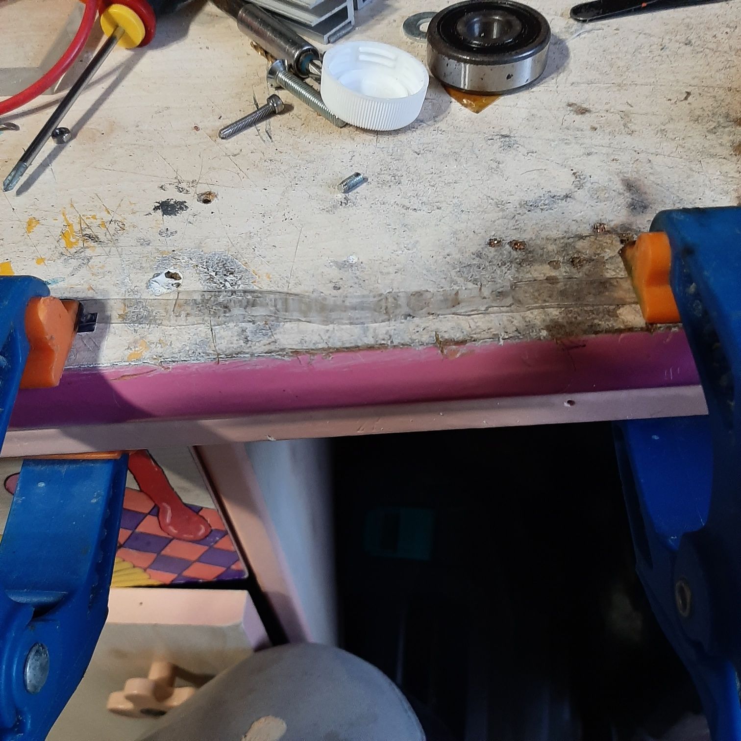

vap38 Posté(e) Décembre 22, 2022 Partager Posté(e) Décembre 22, 2022 (modifié) voici la question comment souder deux bandes je pense utiliser un fer à souder muni d'une panne large de 12mm je ne sais pas si l'idée est bonne ? il faut bien évidemment un système de guidage et d'ablocage pour faire un travail propre... Qu'elle est votre méthode ? Avez-vous vu la buse CHT buse CHT icisi cette buse est mieux adaptée au PET recyclé afin d'augmenter le débit de la fusion. Pour la tranquillité j'ai adapté un full métal à mon extrudeur pour éviter les blocages de filaments. Modifié (le) Décembre 22, 2022 par vap38 Lien vers le commentaire Partager sur d’autres sites More sharing options...
pat30 Posté(e) Décembre 22, 2022 Auteur Partager Posté(e) Décembre 22, 2022 il y a 22 minutes, vap38 a dit : Qu'elle est votre méthode ? Y en a pas encore de méthode il y a 23 minutes, vap38 a dit : je pense utiliser un fer à souder muni d'une panne large de 12mm je ne sais pas si l'idée est bonne ? C'est un peu ce que je viens de tester mais avecune panne ronde, teperature 250°, et un roulement pour appuyer, un peu comme le soudage de liner de piscine. C'est solide mais pas assez... je vais continuer sur cette voie car pour l'instant mes soudures sont vraiment pas jolie. Dans l'immediat je dois reprendre mon coupe bande car encore trop de defaut de coupe et il est pas super pratique. Au cas ou, tu n'aurais pas fais ton gabarit en 8mm . 1 Lien vers le commentaire Partager sur d’autres sites More sharing options...

pat30 Posté(e) Décembre 22, 2022 Auteur Partager Posté(e) Décembre 22, 2022 il y a 25 minutes, Yellow T-pot a dit : ajoutant un cordon de PET en bout à bout entre les deux extrémités des bandes pas idiot, je pense qu'il faut tester plusieurs methodes, le systeme de plaque chaude devrait donner de bon résultat mais pour l'instant pas d'élément de chauffe de dispo Lien vers le commentaire Partager sur d’autres sites More sharing options...

vap38 Posté(e) Décembre 22, 2022 Partager Posté(e) Décembre 22, 2022 @pat30 J'ai réalisé un essai de soudure du filament PET en Ø1.65 çà fonctionne avec ma soudeuse électronique de filament.. Il faut laisser un espace de quelques dixièmes de millimètres entre les deux extrémités dès la fusion il faut rapprocher rapidement les deux morceaux. Il y a un léger écrasement car ce filament est un tube. Après la soudure il faut limer un peu le bourrelet mais çà fonctionne plutôt bien ! Avec de la patience il est facile de corriger le cordon de soudure avec une petite lime. 1 Lien vers le commentaire Partager sur d’autres sites More sharing options...

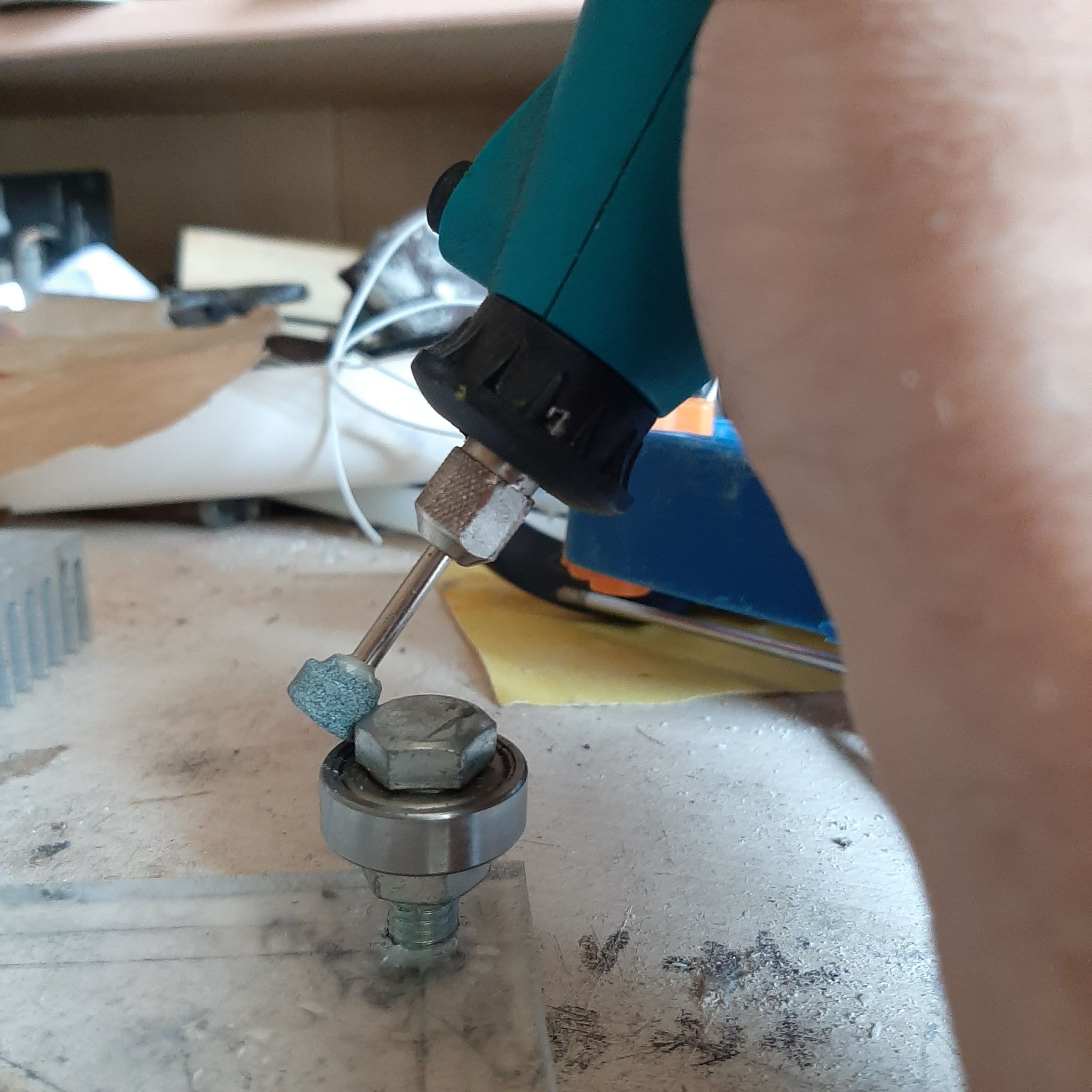

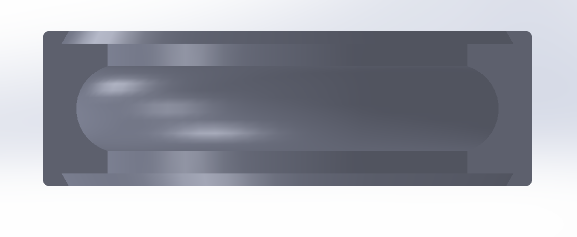

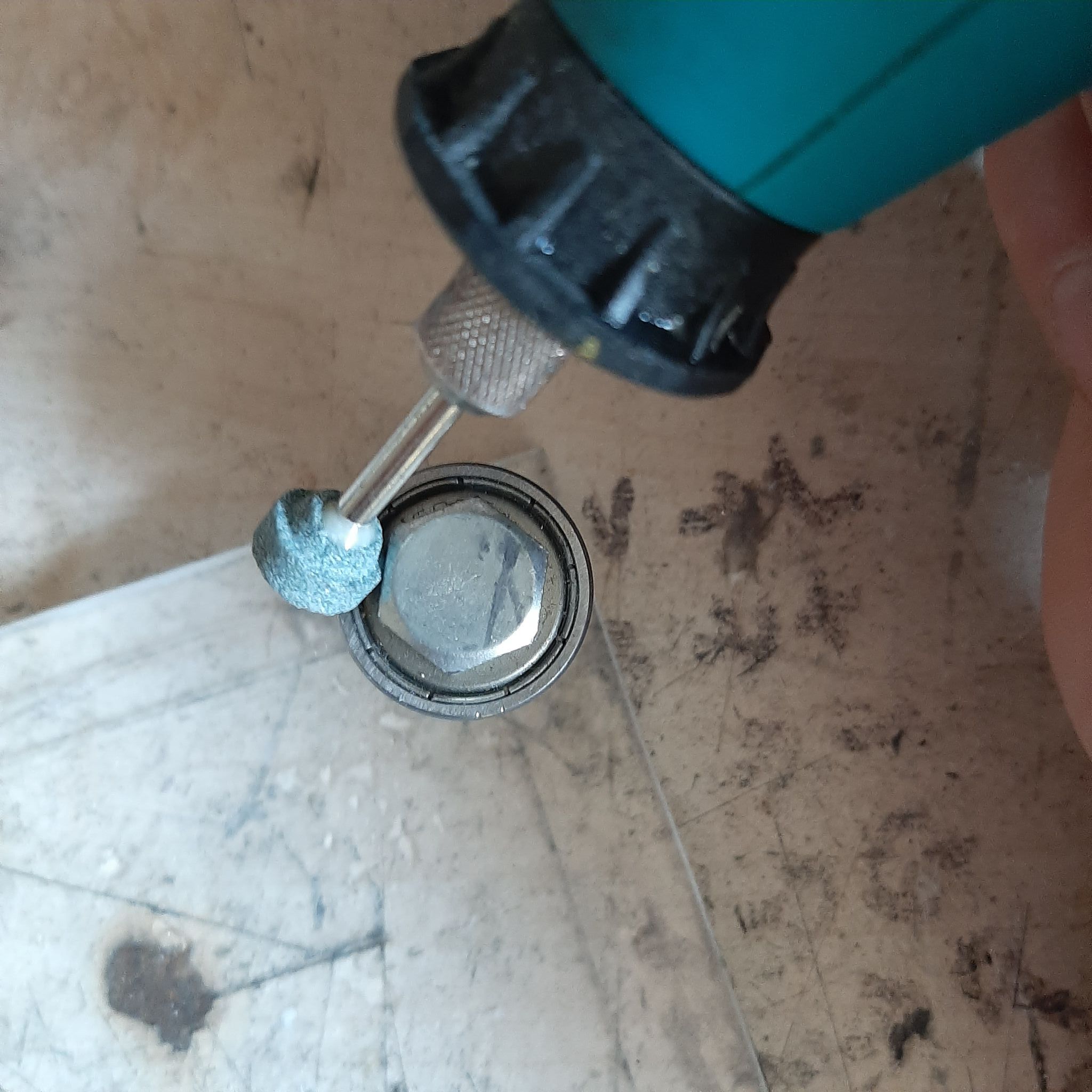

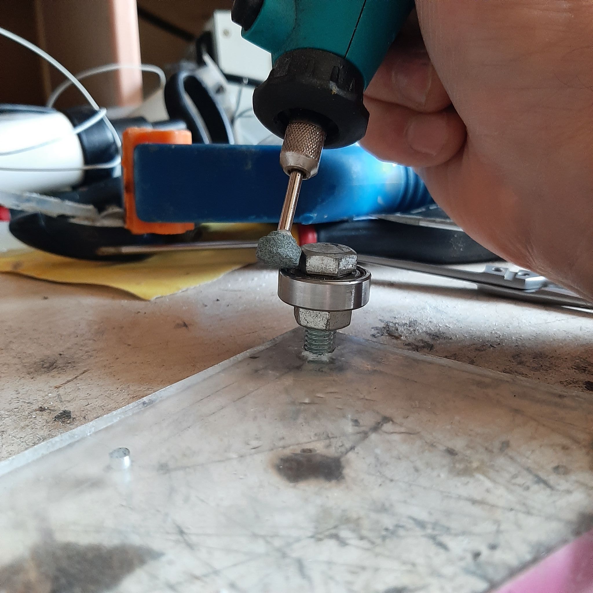

vap38 Posté(e) Décembre 23, 2022 Partager Posté(e) Décembre 23, 2022 Il y a 2 heures, pat30 a dit : maintenant après un bon coup de Dremel il y a un congé mais à l'intérieur, la différence de coupe est impressionnante Ok j'ai remarqué après trois passages dans les roulements la coupe est moins efficace. Il est évident que l'angle de coupe est auto affûtant c'est logique. J'essaie de comprendre comment donner cet angle de coupe du roulement je vais essayer de placer le disque de la Dremel perpendiculaire à la surface de contact . Et toi comment fais-tu ? c'est assez délicat cette opération d'affutage... car il faut que le roulement tourne en même temps que l'abrasion du disque. Lien vers le commentaire Partager sur d’autres sites More sharing options...
chacha007 Posté(e) Décembre 23, 2022 Partager Posté(e) Décembre 23, 2022 (modifié) il y a 8 minutes, vap38 a dit : Ok j'ai remarqué après trois passages dans les roulements la coupe est moins efficace. Il est évident que l'angle de coupe est auto affûtant c'est logique. J'essaie de comprendre comment donner cet angle de coupe du roulement je vais essayer de placer le disque de la Dremel perpendiculaire à la surface de contact . Et toi comment fais-tu ? c'est assez délicat cette opération d'affutage... car il faut que le roulement tourne en même temps que l'abrasion du disque. Perso, j'ai meulé à plat en prenant soin de supprimer totalement le congé, au raz des billes, puis peaufiné à la pierre à aiguiser Modifié (le) Décembre 23, 2022 par chacha007 Lien vers le commentaire Partager sur d’autres sites More sharing options...

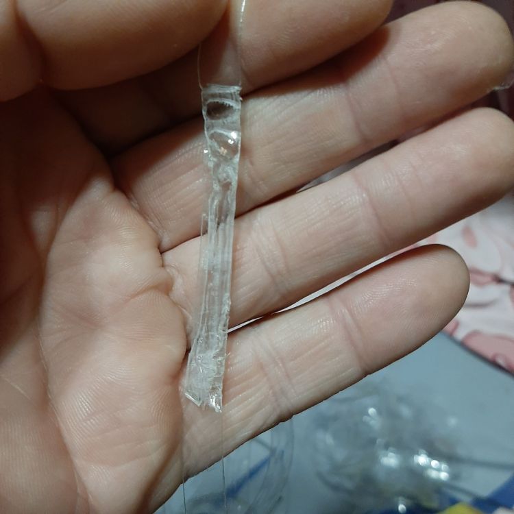

pat30 Posté(e) Décembre 23, 2022 Auteur Partager Posté(e) Décembre 23, 2022 (modifié) il y a une heure, chacha007 a dit : extrémités au fer à souder à 350°, les compressait dans un bout de tube ptfe C'est la méthode que j'ai testé, impossible d'avoir une soudure solide, je suis peut être pas doué pour ça il y a 58 minutes, vap38 a dit : Et toi comment fais-tu Dur à expliquer, si le roulement ne tourne pas c'est que tu n'as pas assez d'angle, s'il tourne trop vite c'est que tu meule pas je te met des photos ça sera plus simple il y a 50 minutes, methylene67 a dit : ce n’est plus dans le garage mais à la porte que tu vas passer Noël si tu bousilles le fer de ta femme C'est pour ça que je touche pas au fer à lisser les cheveux, pourtant je suis sûr que ça fonctionnerait. Modifié (le) Décembre 23, 2022 par pat30 1 1 Lien vers le commentaire Partager sur d’autres sites More sharing options...
chacha007 Posté(e) Décembre 23, 2022 Partager Posté(e) Décembre 23, 2022 (modifié) il y a une heure, pat30 a dit : C'est la méthode que j'ai testé, impossible d'avoir une soudure solide, je suis peut être pas doué pour ça ça doit demander un petit coup de main a prendre, d’après mes souvenirs le gars disait que c’était la meilleure façon de faire qu'il avait expérimenté... Et vu les gros print qu'il faisait il me semblait crédible... Autrement j'étais tombé sur la vidéo d'un autre gars qui perçait les bandes à la dremel (3 trous), pour ensuite les entrelacer entre elles avant extrusion... bref si j'ai un peu de temps j’essaierai de retrouver tout ça... Edit: Un truc qui vient de me revenir, celui qui les soudait au fer, passait un coup de briquet sous le tube ptfe puis le roulait du bout des doigts... Modifié (le) Décembre 23, 2022 par chacha007 Lien vers le commentaire Partager sur d’autres sites More sharing options...
pat30 Posté(e) Décembre 23, 2022 Auteur Partager Posté(e) Décembre 23, 2022 (modifié) Il y a 6 heures, chacha007 a dit : Et vu les gros print qu'il faisait il me semblait crédible... Ça tient mais si tu enroule, ça casse, la seule soudure qui a tenue elle n'est pas passée à la buse. Modifié (le) Décembre 23, 2022 par pat30 Lien vers le commentaire Partager sur d’autres sites More sharing options...
