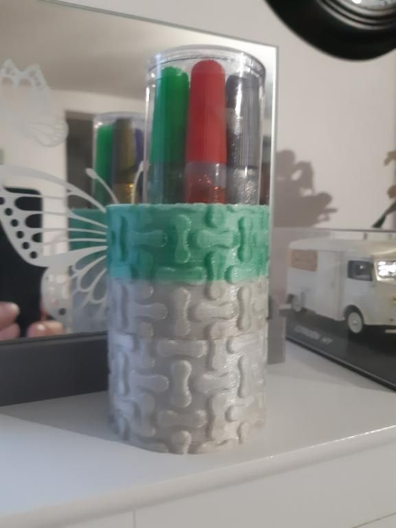

Bonjour à tous  @pat30

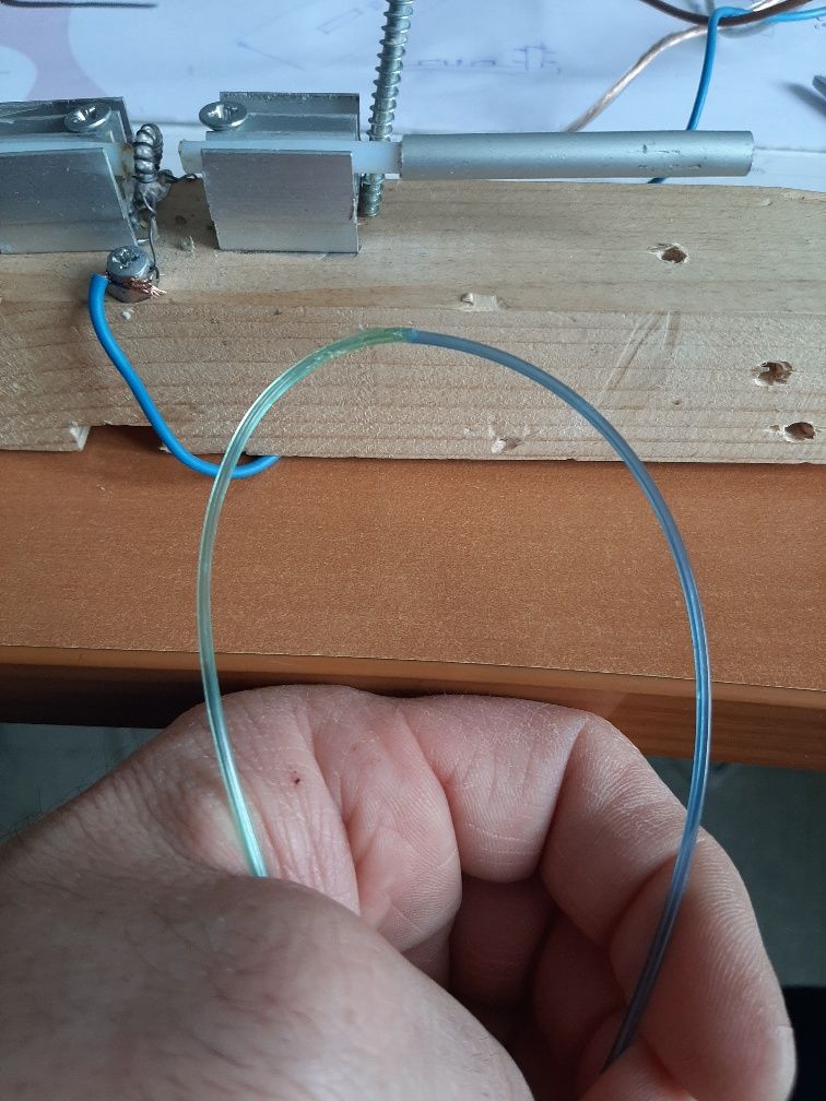

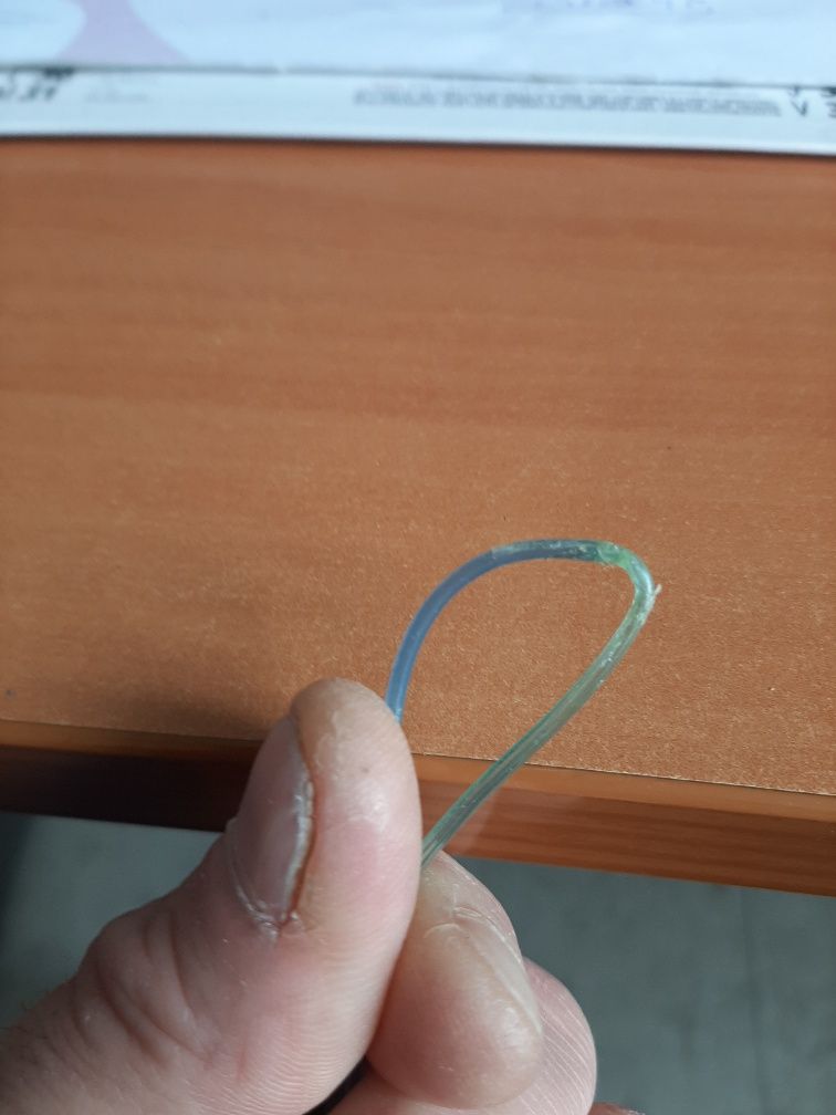

Voici une expérience d'impression d'un pot à crayons avec différents filaments issus de différentes bouteilles.
La description comporte trois zones bien distinctes !
- première niveau en partant du bas utilisation avec du filament COCA Cola la qualité est bonne couleur claire aspect soyeux.
- deuxième couche cristaline incident suite au passage de la soudure avec une ligne de sous extrusion.
L'extrudeur à certainement patiné au passage du cordon de soudure ensuite tout se passe bien.
L'aspect est moins blanc  avec des bouteilles cristaline
- troisième couche tout se passe bien au passage de la soudure la qualité du filament est admirable.
J'aime bien l'aspect soyeux et la couleur d'un vert pastel. filament utilisé bouteille Badoit.
Conclusion le passage d'un cordon de soudure doit être bien calibré sans aucune aspérité c'est évident au risque de générer un bourrage.
La meilleure qualité d'impression en tête et égalité Badoit et COCA COLA.
Le filament cristaline passe bien mais avec une légère nuance de gris non dommageable sur une pièce imprimée de bout en bout.
C'est le filament cristaline le plus facile à mettre en œuvre par son épaisseur et le modèle de bouteille facile à découper en lanières.

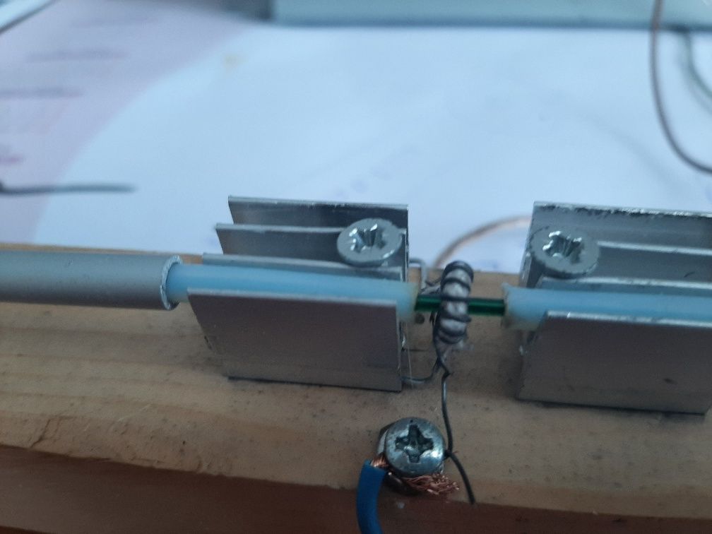

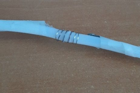

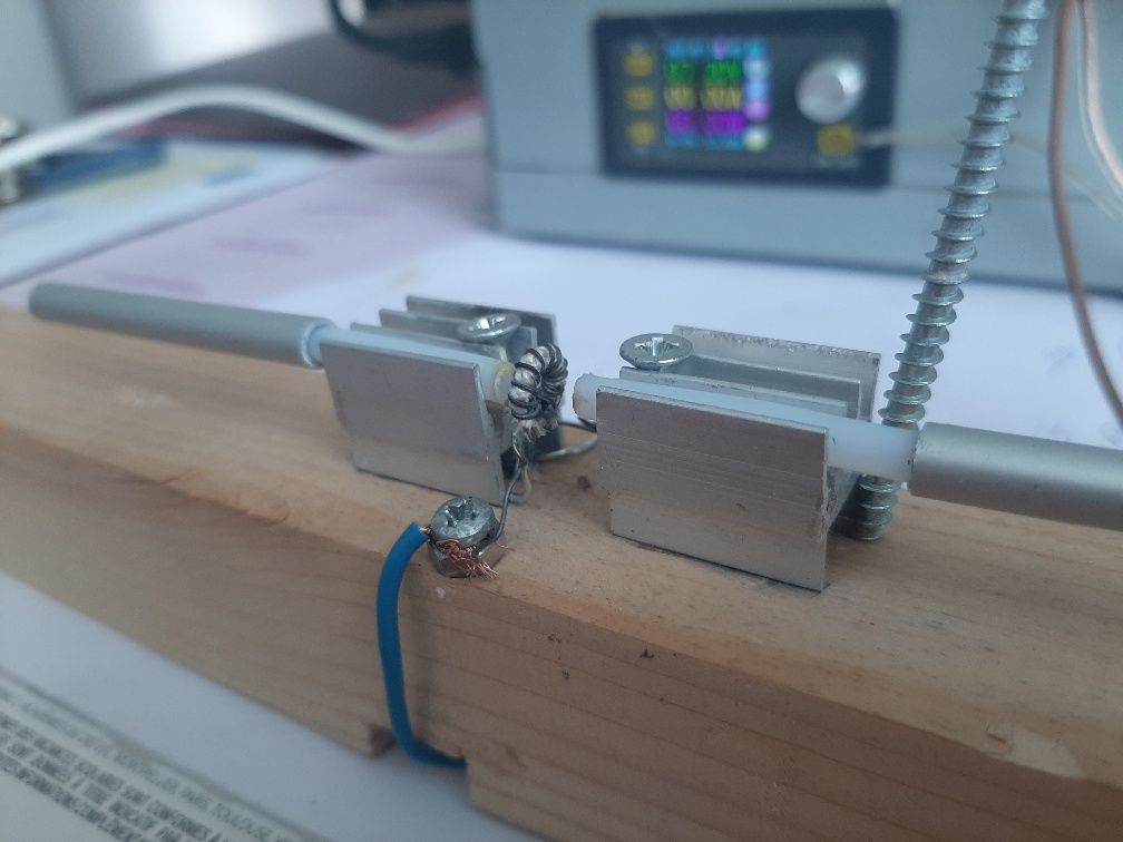

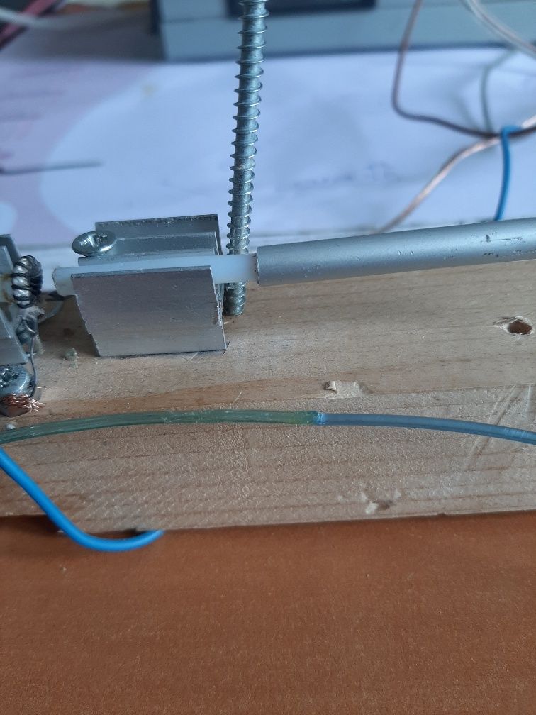

Oui, je viens de faire un test avec du Constantan autour du tube en PTFE, seulement 5 tours avec une puissance de 5W en 10 sec j'ai obtenu une soudure très solide donc pas besoin d'une forte puissance de chauffe, mais le PTFE comme toi se déforme donc il faut trouver mieux que ça, j'ai vu sur ALI des tubes en céramique mais pas au bon diamètre 1.5 et 2 mm ou avec un double trou en 1.7mm...
Question vitesse, je pense pas que souder en 2 secondes soit trés utile, il faut viser la qualité pour pas être derriere la machine à surveiller.

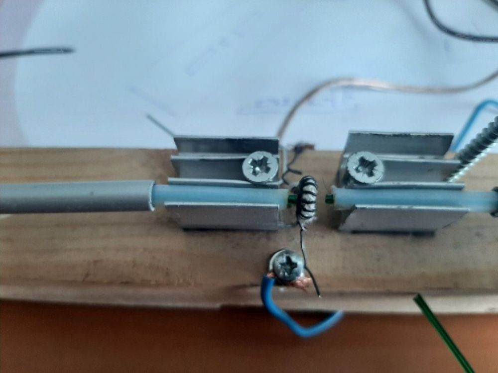

Je chercherais ce soir dans mon garage voir si j'ai tube qui pourrait faire l'affaire.
20230110_121525_resized.jpg.57b78fb51618bea6a93dd8724624f1e5.jpg20230110_121530_resized.jpg.5ea1562aca0592f9301a2b9e25f807a1.jpg
Modifié (le) par Julien
texte russe supprimé
Lien vers le commentaire
Partager sur d’autres sites

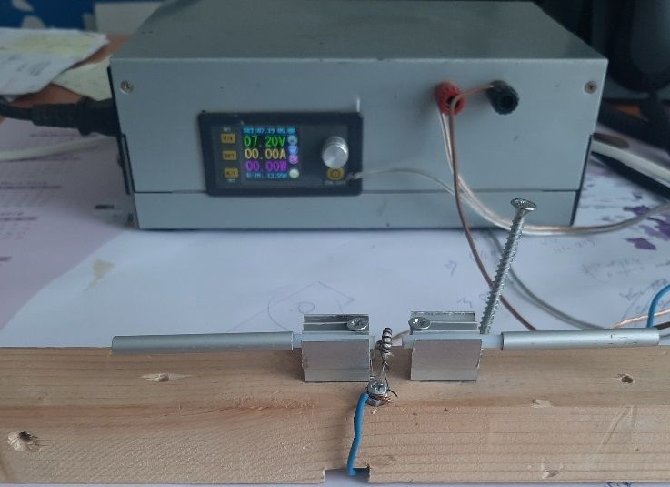

Ok super il reste à déterminer la tension et l'ampérage avec une durée précise pour la fusion.
j'ai de la résistance de sèche cheveux ou du fil inox dentaire çà doit faire l'affaire.

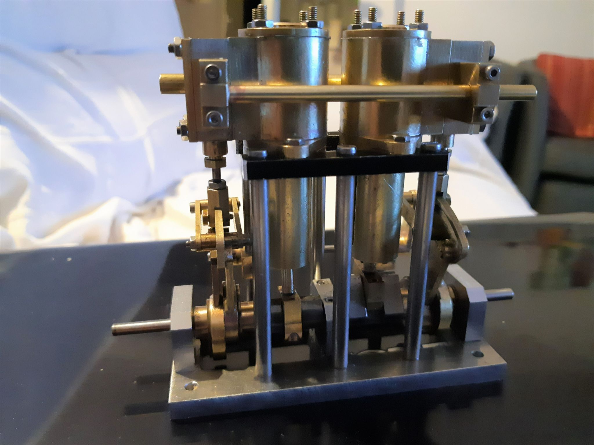

image.thumb.jpeg.0ab3fc0ec4c151627fc119734ae8200a.jpegVoici la construction d'une machine à vapeur
il y a 1 minute, vap38 a dit :
3.1 volts, 1.9 A, pour le temps j'était à environ 10 sec mais l'ensemble va certainement varier en fonction du matériau du tube utilisé.
il y a 5 minutes, vap38 a dit :
parfait
Belle mécanique, c'est quoi que tu utilise en source de chaleur?

N'ayant pas le temps de faire plus les weekends, je profite de ma courte pose déjeuné pour essayer d'avancer un peu, de ce fait pour moi la soudeuse automatique sera pour....... peut être des infos bientôt mais pas par moi 😉
Donc je me suis fait en version rapide une soudeuse manuelle, j'ai repris le concept des Russes et de leur résistance en forme de Tore, celle-ci et alimentée avec mon alim réglable pour sortir 30W, un tube en PTFE de 6 cm de chaque côté, inséré dans un tube alu afin de resserrer un peu le diamètre et de le maintenir bien droit, la mise en marche est faite avec une télécommande au pied afin de garder les 2 mains libres pour pousser les morceaux de fils.
Le système n'est pas compliqué, on approche les filaments du tore pour avoir un espace d'environ 2 mm entre chaque extrémité, on met en marche la résistance et quand elle est rouge on distingue le filament en train de boursoufler à ce moment on pousse dans un sens ou dans l'autre, la soudure traverses le PTFE et comme par magie une soudure qui vous pouvez me croire et solide, vous excuserez le montage pitoyable mais c'est un prototype réalisé au bureau 😆.
j'en suis à une vingtaine de soudures et un seul échec, je n'ai pas encore essayé de les faire passer dans la buse mais le diamètre ne change pas ou très peu donc il ne devrait pas y avoir de problème.
Quelques images, clic pour agrandir.

En fin d'après midi, j'ai embauché un collègue de bureau pour faire un test de rupture des soudures, et bien il a fallu tirer et même très fort pour faire lâcher la jonction, on était chacun à deux mains pour tirer et quand ça a lâcher on a fait un brave recul, du coup de ce cotés ça dépasse mais espérances, c'est plus que concluant, finalement il semble pas trop mal ce proto 😅.
Restera plus que le test de la buse à réaliser, j'espère pouvoir me dégager un peu de temps dans le week-end.
