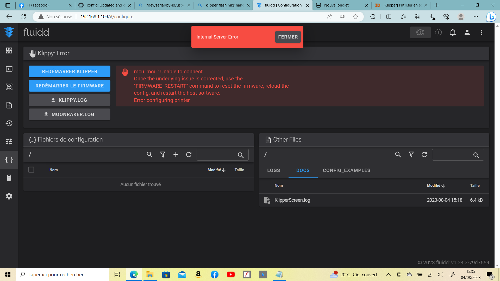

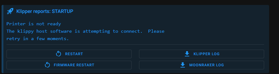

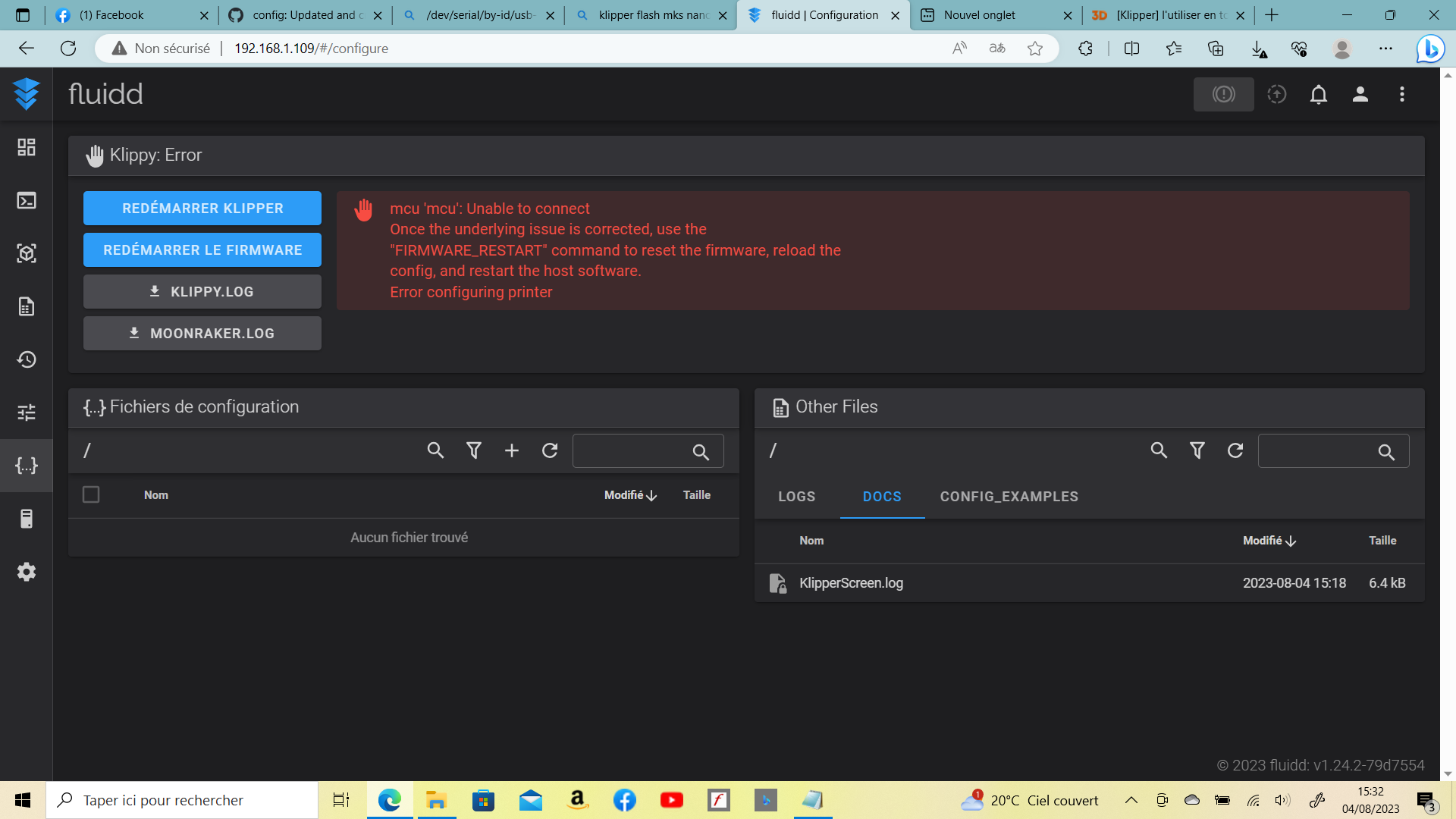

Petit Pimousse Posté(e) Aout 4, 2023 Partager Posté(e) Aout 4, 2023 (modifié) Bonjour tout le monde Je me suis remis sur la SP5 et en mettant à jour Klipper/fluidd/klipperscreen etc je n'ai plus accès à rien sur Fluidd et je ne vois plus aucun fichier ?? (printer.cfg etc) Rappel de la config TwoTrees SP5 V1.1 (MKS Nano v1.2, TMC2225, CB1, MKS PI-TS35..) Je ne peux même pas rajouter de dossier/fichier etc ça me met un message d'erreur ? Une idée du soucis ? Modifié (le) Aout 4, 2023 par Petit Pimousse Lien vers le commentaire Partager sur d’autres sites More sharing options...

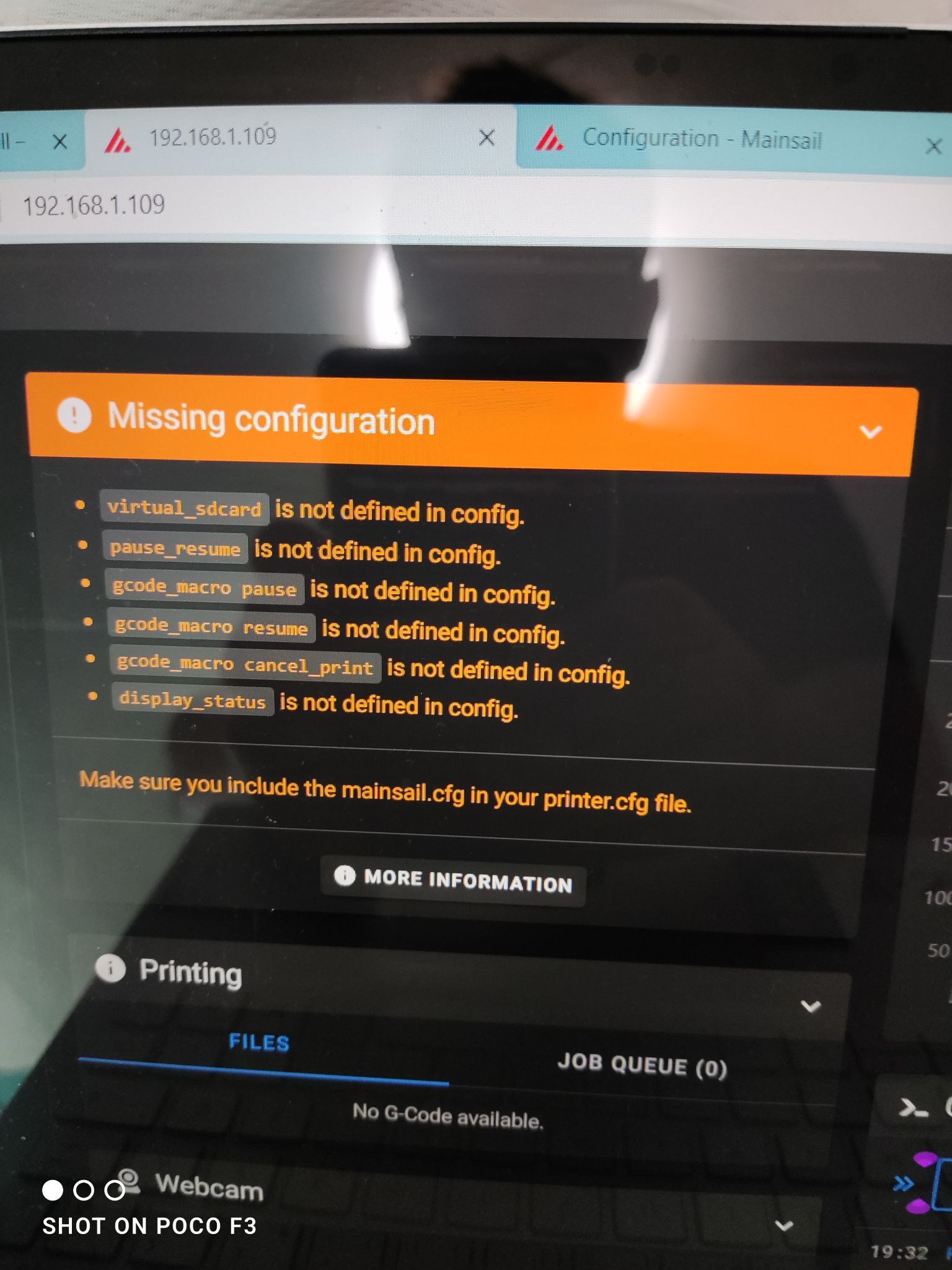

Petit Pimousse Posté(e) Aout 4, 2023 Partager Posté(e) Aout 4, 2023 (modifié) Bon, j'ai avancé... J'ai enlevé Fluidd et mis Mainsail (comme je l'utilise sur le Pad7 avec la X1). J'ai reflashé la CM avec une compil que j'ai fais. Après avoir bataillé je me suis rappellé qu'ils avaient changés le répertoire de destination pour les configs dans PRINTER_DATA. Du coup c'est bon ça fonctionne. Par contre mon écran MKS PI-TS35 ne réagit plus au tactile J'épluche le web pour essayer de savoir pourquoi est visiblement je ne suis pas le seul... Il faudrait que je test de désinstal/instal KlipperScreen via Kiauh pour voir J'ai ces messages d'avertissement aussi qui ne veulent pas partir, pourtant j'ai tout mis dans le PRINTER.cfg et MAINSAIL.cfg avec un [Include mainsail.cfg] mais rien a faire Modifié (le) Aout 4, 2023 par Petit Pimousse Lien vers le commentaire Partager sur d’autres sites More sharing options...

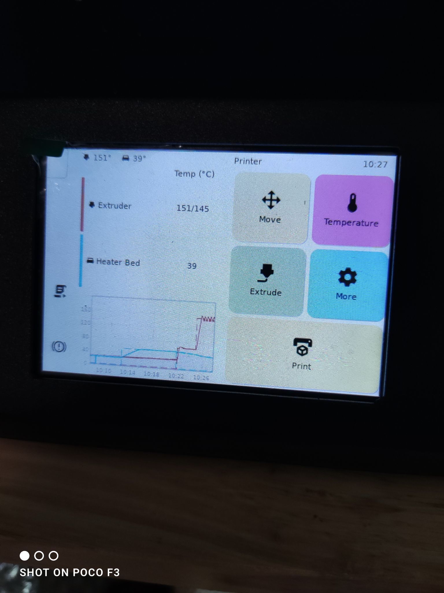

Petit Pimousse Posté(e) Aout 5, 2023 Partager Posté(e) Aout 5, 2023 Bonjour Pour le soucis d'écran qui ne réponde plus, une désinstal/instal de KlipperScreen à résolu le soucis. Pour le message d'avertissement, il a fallu que je duplique les fichiers Mainsail.cfg et Printer.cfg dans le répertoire Klipper config il me semblait pourtant que tout ce passait dans Printer_data maintenant mais visiblement non.. Il me reste à régler le soucis de Z Home qui ne veut pas ce faire (le 3Dtouch TL ne s'active pas, pourtant en test via Command c'est bon) et je pourrais attaquer le test de l'extrudeur. Je poste les messages au cas où ça servirai à quelqu'un qui est embêté comme moi 1 Lien vers le commentaire Partager sur d’autres sites More sharing options...
