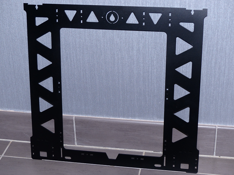

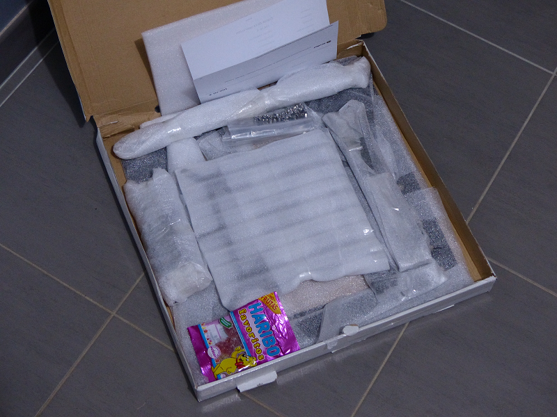

xfifi Posté(e) Octobre 8, 2016 Auteur Posté(e) Octobre 8, 2016 (modifié) @Trob Je vois que toi aussi tu possèdes une P3STEEL @Absolem J'ai déjà reçu mon châssis de chez orballo. Il s'agit de la version 2.5 avec le petit logo orballo print en haut. Modifié (le) Octobre 8, 2016 par xfifi Disposition des photos
Trob Posté(e) Octobre 9, 2016 Posté(e) Octobre 9, 2016 (modifié) Rien de particulier concernant l'assemblage de la frame. Je ne sais pas ce que cette nouvelle version apporte (j'ai celle sans le logo) Modifié (le) Octobre 9, 2016 par Trob
Goupil Posté(e) Octobre 9, 2016 Posté(e) Octobre 9, 2016 Selon leur site c'est une "V2.5 with improvements", on est donc même sur une 2.5.1 T'as pris la version peinte ?
xfifi Posté(e) Octobre 9, 2016 Auteur Posté(e) Octobre 9, 2016 Oui, c'est la version peinte ; d'ailleurs la qualité de peinture est superbe.

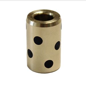

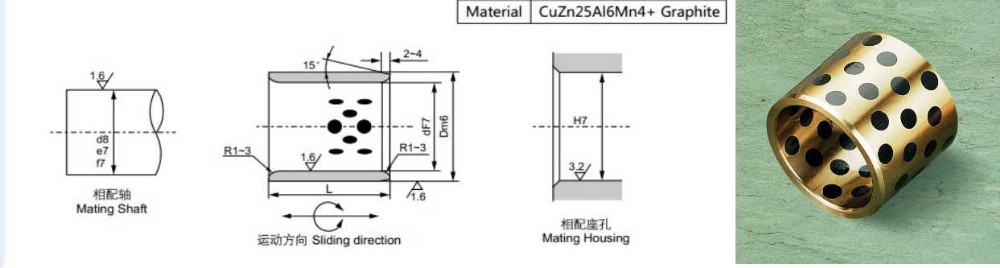

xfifi Posté(e) Octobre 11, 2016 Auteur Posté(e) Octobre 11, 2016 Je suis en train de faire une petite liste non exhaustive des éléments que je souhaite mettre sur l'imprimante. Vous pouvez intervenir pour me conseiller, etc... Heatbed mk3 alu 214x214 mm (24V ou 12V ?) coton d'isolation ou liège pour heatbed molettes de réglage de niveau + ressorts Antclabs BLtouch sensor Guidage linéaire paliers en laiton graphite ou bronze fritté en remplacement des lm8uu (même taille) Entrainement vis trapézoïdale D8 - 2mm / 300mm en remplacement des tiges filetées D5 coupleurs moteur rigide en laiton 5*8 mm Extruder bowden compacte à courroie (modèle à définir) Kit de pièces plastiques ?

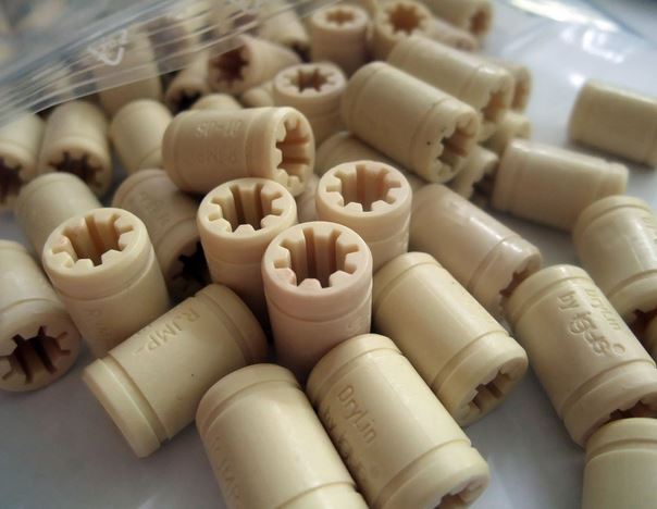

La Bidouille Posté(e) Octobre 14, 2016 Posté(e) Octobre 14, 2016 (modifié) Le 11/10/2016 at 21:31, xfifi a dit : Guidage linéaire paliers en laiton graphite ou bronze fritté en remplacement des lm8uu (même taille) hello Attention ...il te faudra faire des adaptateurs. Toutes les pièces que tu vas trouver seront au format lmuu....les bronze/graphite que tu montres en exemple ne l'est pas à priori ceux que j’utilise sont plutôt de ce type perso, sur ma steel j'ai tout monté en IGUS (drylin) Pour les 24 volts .... attention aux ventilos... bloc de chauffe ... Comme @Absolem je te conseil de partir sur un L3K ou très similaire. Concernant l'isolation du plateau ...je fais ma propre isolation à base de par feux de plomberie. je gagne en température et stabilité...mais je print trés peu d'abs dons interet limité (sauf la stabilité et la montée température plus rapide ) Sinon , en general, part sur des valeur sûr et simples pour débuter ....ne cherche pas à faire trop exotique ...tu as bien le temps par la suite Voili voilou ps : vivement la V2 du l3k [EDIT] pas mal de mes autres pièces proviennent de ce travail http://scheuten.me/?p=441 Modifié (le) Octobre 14, 2016 par La Bidouille
xfifi Posté(e) Octobre 15, 2016 Auteur Posté(e) Octobre 15, 2016 Merci pour les infos et les conseils @La Bidouille. Du coup, je vais partir sur des igus rj4jp-01-08 car ils ont l'air pas mal du tout et exactement dans le même format des lm8uu à billes. J'ai eu une mauvaise expérience avec les lm8uu chinois de mauvaise qualité qui avaient perdu des billes dès le début. Le L3K me plait bien mais dans ce cas il faut que je mette au placard ma hotend e3dv6 genuine payée à prix d'or car c'est une bowden et le L3K n'autorise que des hotend direct je crois. Que me conseillez-vous chez nos amis chinois (petit prix et efficace) comme hotend du coup ?
La Bidouille Posté(e) Octobre 16, 2016 Posté(e) Octobre 16, 2016 hello Par exemple ... mais tu en trouveras un peu partout https://www.banggood.com/fr/search/e3d-v6.html Perso je prends beaucoup de bidules-trucs chez BG Sinon le "kit" IGUS est assez interessant chez Orbalo .... tu choisis le jeux de linéaires (présenté comme à billes) et tu coche IGUS une fois sur la page

Absolem Posté(e) Octobre 16, 2016 Posté(e) Octobre 16, 2016 Moi je partirais sur une hexagon, c'est une full metal qui est convertible en bowden au besoin, ca signifie que tu pourras passer n'importe quel filament à n'importe qu'elle température. Pour les igus c'est ce que j'ai mis sur ma Itopie.
Misterblue Posté(e) Octobre 16, 2016 Posté(e) Octobre 16, 2016 (modifié) Citation hello ..... Sinon le "kit" IGUS est assez interessant chez Orbalo .... tu choisis le jeux de linéaires (présenté comme à billes) et tu coche IGUS une fois sur la page Sacré La Bidouille, tu m'as presque fait devenir dingue . J'étais super intéressé par les LMUU8 IGUS de chez orbalo.... mais google ne trouvait pas ce fournisseur... normal c'est orballo (avec 2 L) Du coup je vais m'en prendre un kit de 12 http://orballoprinting.com/en/home/82-igus-drylin-r-rj4jp-01-08-.html#/82-cantidad_igus-12 Merci pour l'info Modifié (le) Octobre 16, 2016 par Misterblue ajout de la citation
xfifi Posté(e) Octobre 16, 2016 Auteur Posté(e) Octobre 16, 2016 @Misterblue j'en ai vu là aussi http://www.ebay.fr/itm/12x-DryLin-Igus-RJ4JP-01-08-Gleitlager-anstelle-LM8UU-RepRap-Mendel-Linearlager/... J'aurai dû les prendre en même temps que mon châssis chez orballo du coup...
