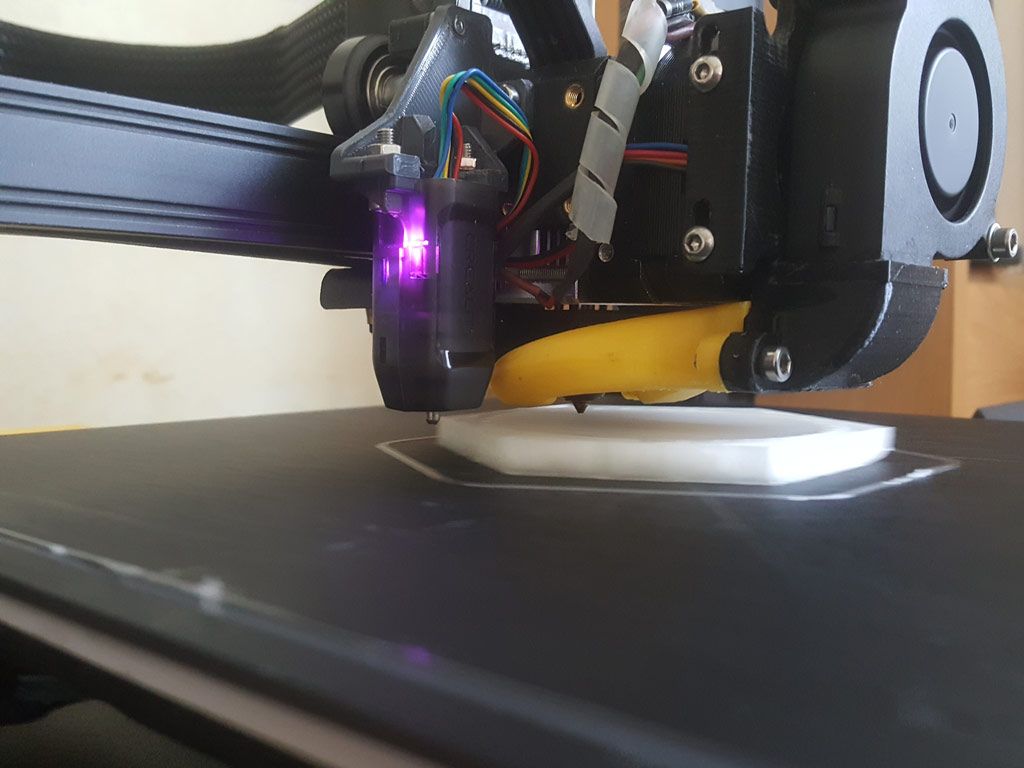

J'ai une Ender 3 S1 Pro depuis peu et je n'arrive pas à régler le plateau correctement, j'ai essayé à maintes reprises sans résultat probant comment pas mal de personnes ici. J'ai une Ender 3 toute simple depuis plusieurs années et je n'ai aucun problème. Je pense que mon plateau est tellement creusé que le filament ne tient pas au milieu.
Mais ma question est plutôt celle là : sur la photo ci jointe de la tête d'impression, ne trouvez vous pas que le bord du ventilateur est vraiment très près de la surface d'impression ? pourtant il n'y a aucun réglage possible. Ce qui fait que j'ai mes débuts d'impression qui sont arrachés par le bord du ventilo quand cela veut bien accrocher. Il suffit que le filament ne soit pas complètement aplati pour que cela se produise. Est ce que les autres possesseurs de cette imprimante ont la même chose ? Faut il que je me procure une buse plus longue ? J'avoue que je suis perdu...
Non même si mon imprimante au départ est une E3S1, maintenant équivalente de la E3S1Pro (extrudeur métal, heatbreak bi-metal, …), je n'ai pas de problème avec le ventilateur de refroidissement du filament.
Il est certes proche de la buse mais n'a jamais accroché une pièce du plateau.
Tu pourrais vérifier la planéité de la surface en posant un réglet sur la tranche (diagonales et médianes du plateau), si un jour apparait alors ça confirmerait ton hypothèse.

Ton ventilateur est également aussi proche de la surface du bed ?
Il est légèrement creux au centre et impossible de rattraper avec les réglages.

Il y a 2 heures, jmarc94 a dit :
Si, effectivement. La bonne nouvelle, c'est que visiblement, tu n'es pas le seul comme tu peux le voir dans ce sujet reddit.
en fait, si😉. L'une des solutions trouvées est de descendre le coupe-chaleur (heatbreak) et la buse de quelques mm, en déposant les 2 vis latérales et en dévissant le coupe-chaleur d'1 tour, comme tu peux le voir dans cette vidéo. Ensuite, tu n'auras plus qu'à remonter les 2 vis latérales.
Attention, comme la buse sera plus basse, il faudra s'assurer que le point de détection du CRtouch est toujours en dessous de la buse. Tu peux le valider en faisant une origine en Z, en plaçant une pièce souple comme un U en carton pour éviter de palper le plateau.

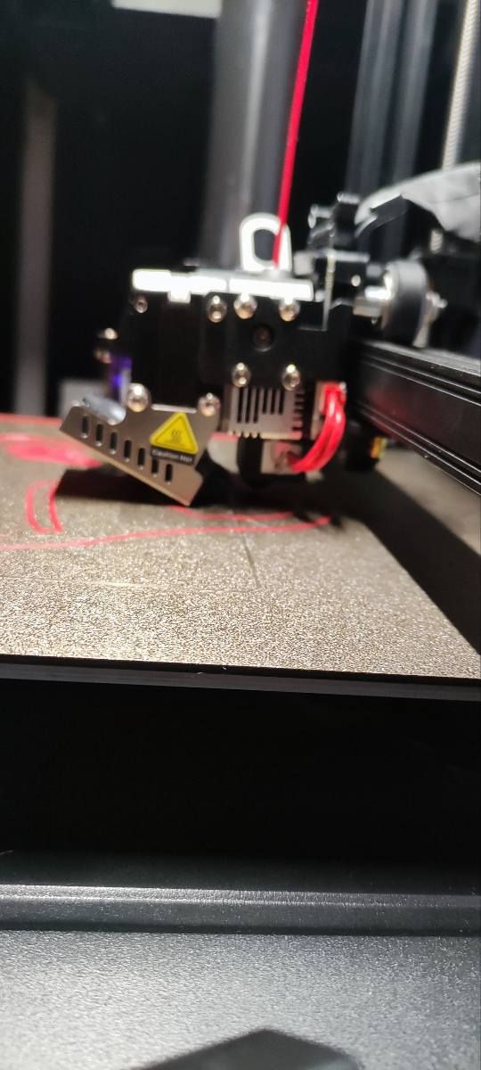

Ayant une E3S1PRO, effectivement si le plateau n'est pas bien réglé le bas du ventilateur ce retrouve très très proche du plateau (si LVL aux fraises il touche).
Je pense que comme moi tu as un problème de nivellement qui n'est vraiment pas simple sur cette imprimante. Cela devrait être le contraire vu qu'il y à tous ce qu'il faut normalement pour rendre la tache plus simple 😳

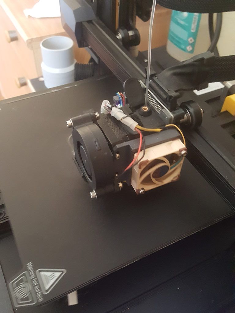

Si ça t'intéresse, je peux t'envoyer des fichiers STL (qui initialement ne sont pas de moi, je le précise et que j'ai adapté et modifié à ma sauce) de mes modifications du refroidissement de ma tête Sprite, qui jusque ici me donne satisfaction. Qui ne demande qu'un investissement minime et un fer à souder..... Certes l'ensemble apporte un poil de poids (mais limité), mais une réduction terrible du bruit, et une ventilation plus efficace que l'origine. J'ai un profil en 0.28 à 80 mm/s toutes couches (sans les première bien sûr), qui n'arrivais pas à être refroidi correctement (je ne te dis pas pour le PETG 🤪). Pour une utilisation standard le système Sprite est suffisant. Mais celui ci, dans son système de conduit d'air vers la buse 3 ouverture est plus efficace et changeable.
Le Noctua 40x40x40 maintien le "radiateur" entre 37 et 40-45°C en permanence (Ca dépend de ma Temp d'extrusion). Par contre un truc que je ne m'explique pas, c'est qu'il est meilleur en extraction qu'en soufflage (avec la config de cette pièce support). Bon pour le W5015 (le noir), à 40% de vitesse cela équivaut à 100 % de l'ancien. A 100% il gèle le PLA sur place 😆 Nan j'déconne.
La photo est floue, parce que ma machine imprime en ce moment......

il y a 8 minutes, BO105cbs a dit :
Le ventilateur d'origine (30x30) est placé de l'autre côté 😉 (souffle de gauche à droite imprimante vue de l'avant), le tien aspire, toujours de gauche à droite CQFD.
Certains utilisateurs ont rencontré des problèmes avec le 5015 placé comme sur la photo (collé au cul du moteur), moteur et ventilateur créant tous deux de perturbations magnétiques. Mais bon. si tu n'en a pas, inutile de refaire un autre support.

Il y a 15 heures, fran6p a dit :
Oui j'ai lu ça aussi, sorte de problème d'induction magnétique entre le moteur du 5015 et celui de l'extrudeur. Je ne rencontre pas de problème, Bon, la pièce que j'ai monté est modifiée par rapport à celle d'origine, elle n'est pas collée au cul de l'extrudeur, deux rails imprimés la maintienne à 2 mm de ce dernier. Je veux bien croire aux phénomènes ou interférences magnétiques,  mais sur du 24v et quelques watts.... 🤔, je n'ai pas fait le calcul mais ils doivent être très limités tout même.
Comme je l'ai dis, cela va faire maintenant deux mois que je l'exploite comme ça et n'est pas eu de souci, autres que ceux habituels, lorsque je me gourre dans le "sliçage" 🤪 de ma pièce.... Oubliant ça et là, quelques paramètres.... D'ailleurs un truc que je ne m'explique pas. Sous Cura, j'ai des profils testés bien enregistrés, quant me prends l'idée de modifier un paramètres ou deux pour une pièce. Je "slice" mon stl, le place sur la carte et l'imprime, puis ferme Cura.
Quant je le réouvre plus tard, pour imprimer un autre stl avec le même profil.... Ce couillon m'a conservé les modifs d'avant alors que je ne l'ai pas enregistrées. T'ain ça me vaut des surprises dans l'impression de pièces simples, ou la seule chose qui m'intéresse est sa vitesse et sa hauteur de couches. Bref j'ai pas vu par exemple que j'ai un remplissage à 0%.... Je sais c'est pas sérieux j'aurai dû vérifier....
