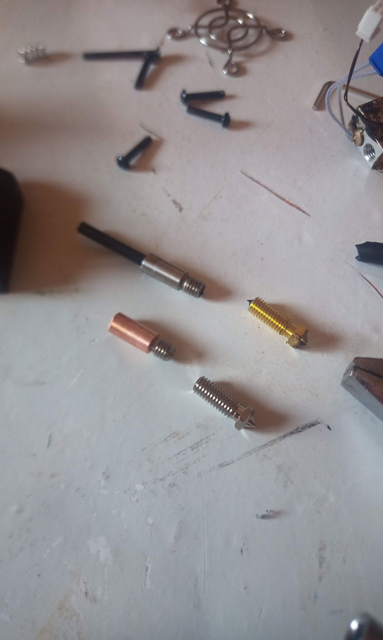

L'intérêt principal des buse Revo est lié au fait que elle intègre buse et heatbreak ce qui evite les soucis de fuite de filament ou de dommage heatbreak en serrant trop fort la buse. Après les codes couleur et le demontage rapide sont un plus aussi. Après oui les buse laiton sur des matières avec particule de carbon tiendrais pas 250gr de filament mais il existe de Revo Obsidien (qui sont des buse renforcé adapter) par contre a 50€ la buse sa pique le cul.
L'autre soucis est pour moi qu'il n'existe pas de soucis Revo de type volcano uniquement de type V6.
Je vais aller voir ton nouveau sujet pour y participer 😉 @Yamajim
Je n'ai pas vraiment joué avec les buses depuis que j'ai mon imprimante, j'ai demonté que trés peu ma buse, je me suis fabriqué une clé qui va bien pour attraper le bloc de chauffe et le dosage du serrage est assez intuitif du coup. Les problemes de fuite est un reel probleme "recurent"? Je me rend pas bien compte du coup.
Je viens d'aller voir les revo obsidien, pas etonnant que ca soit si cher, c'est un traitement DLC, tres efficace et durable. Ces traitement de surface sont beaucoup utilisé en mecanique de competition là ou la friction et la chaleur sont tres importante, comme entre piston et cylindre pour ne citer que ca. Ce traitement de surface est trés dur (se rapproche du diamand. DLC = diamond like carbon) et a un coefficient de friction tres faible. En meca, malgré les avantages certain on y reflechis à 2x avant de faire traiter une pièce vu le prix que ca coute! Bref
Je trouve que ca reste cher la buse pour finalement un choix qui reste limité, je prefere rester sur un systeme classique volcano/v6, quitte a faire le changement plus tard si vraiment j'y vois un interet avec les future evolution du systeme.

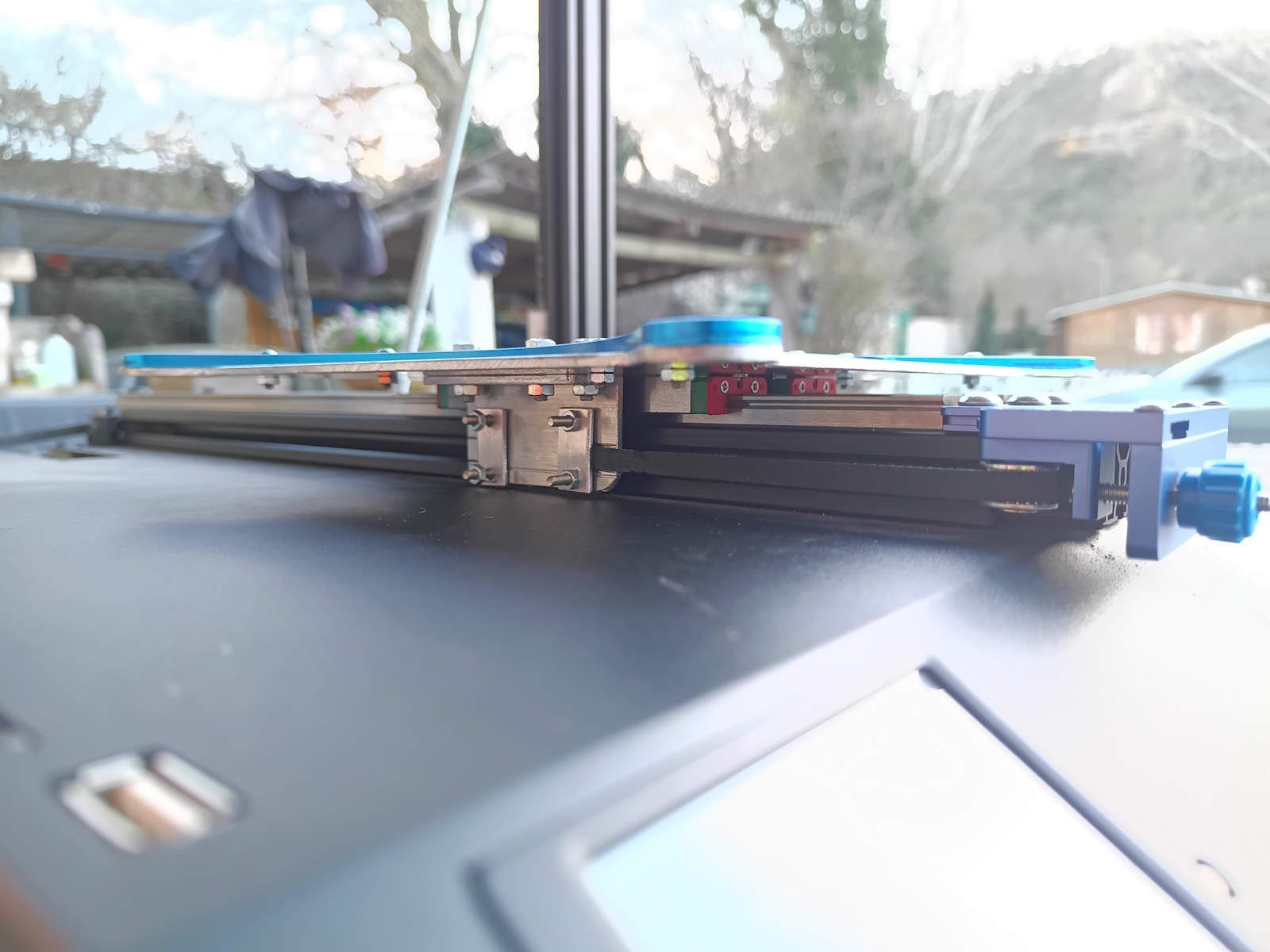

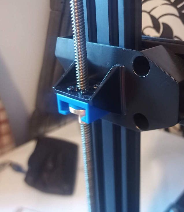

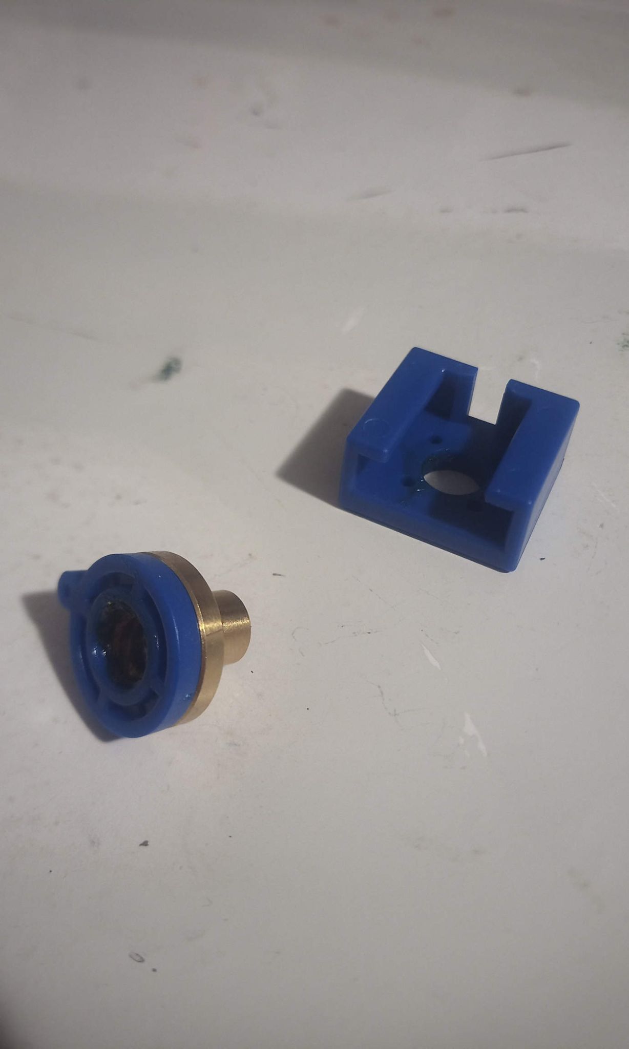

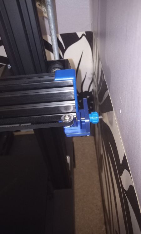

Tendeurs de courroies :
Bon rien d'extra ordinaire ici, simplement des molettes pour regler facilement et intuitivement la tension des courroie X et Y. On trouve ces kits partout sur aliexpress.

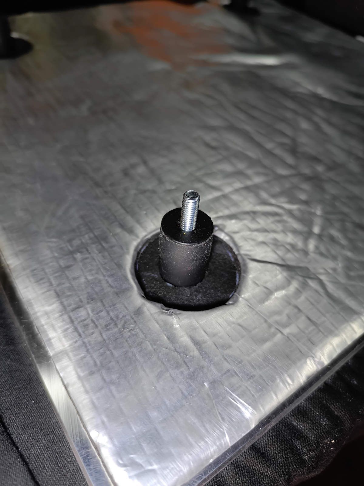

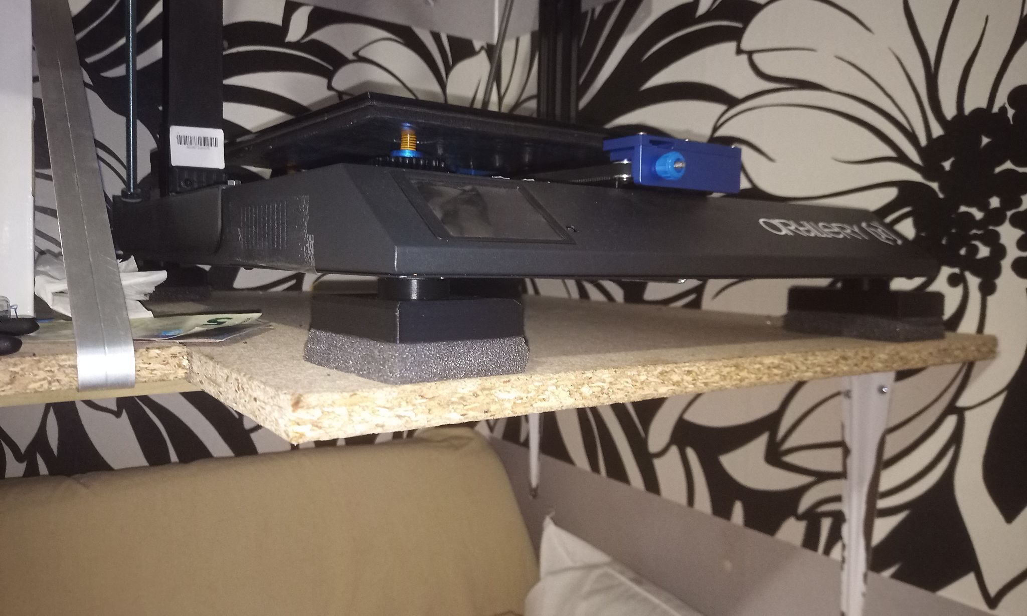

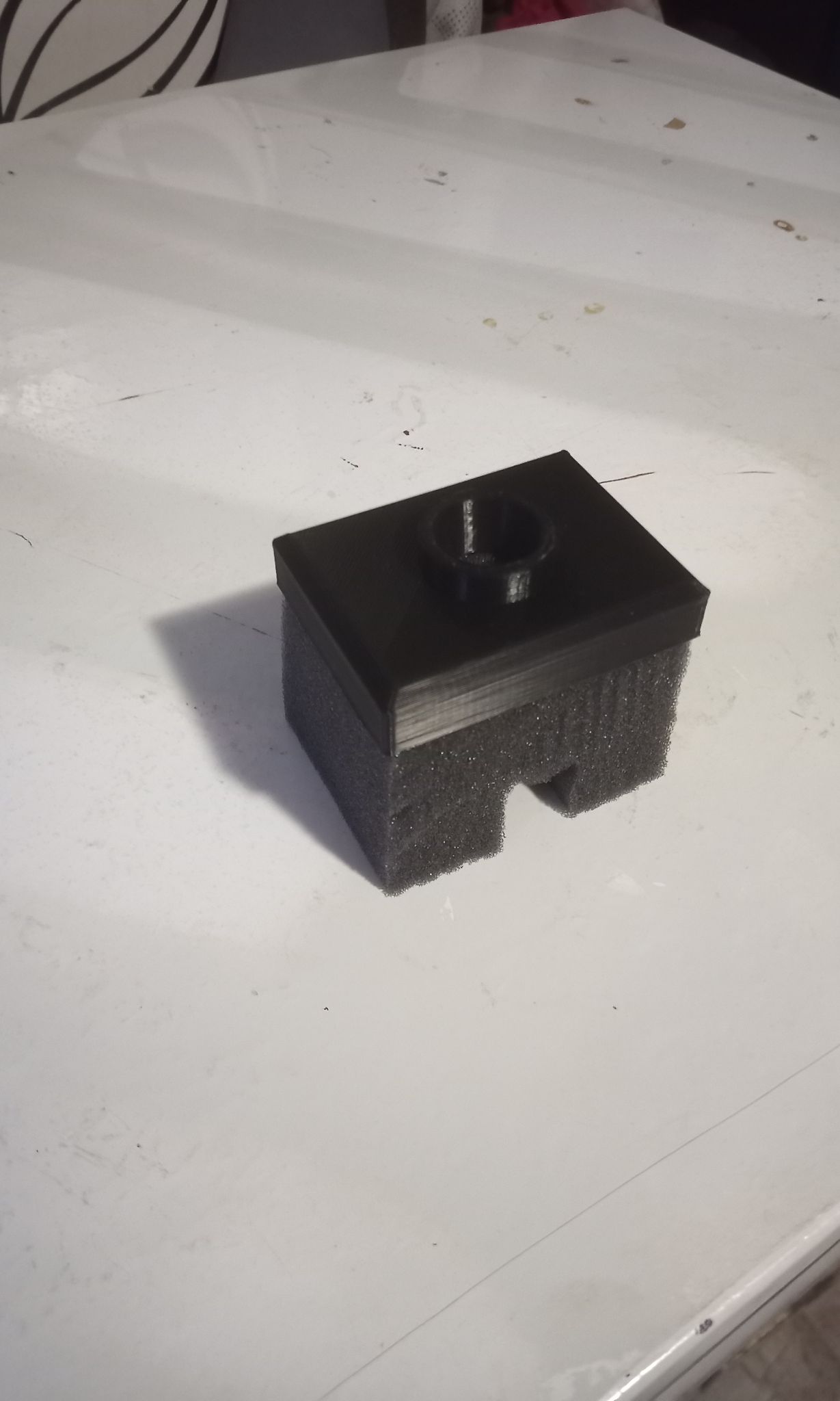

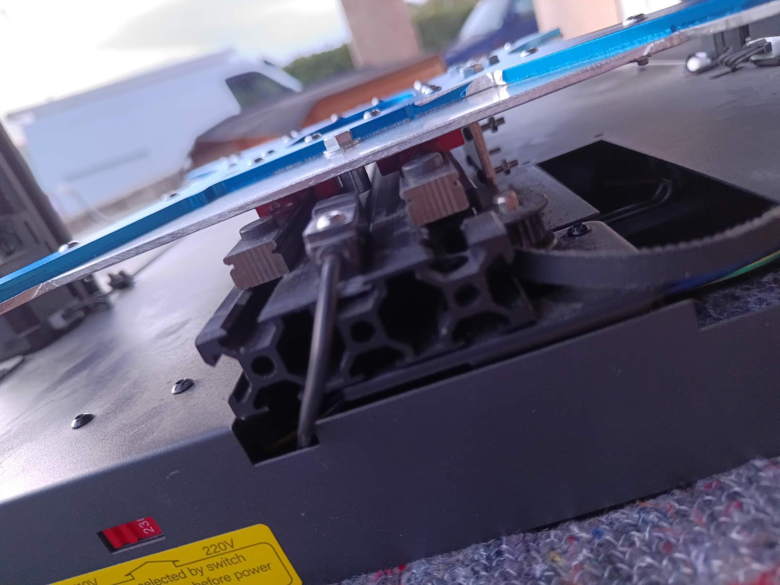

Pieds amortis
Mon imprimante etant placé sur une etagère suspendu fixé contre une cloison en placo donnant sur une chambre, il me faillais un tres bon amortissement pour ne pas generer de nuisances la nuit, la cloison en placo amplifiant la moindre vibration de l'etagère. J'ai donc modelisé et imprimé des pieds tres basique avec gorge conique qui s'emboite dans les pieds d'origine de la sidewinder. Dans ces pieds viennent prendre place des carrés de mousse haute densité.
La mousse des pieds avant a été amputé d'environ 1/3 de sa surface pour corriger le niveau de l'imprimante (moins de poids à l'avant qu'a l'arrière).
01.thumb.jpg.1d3e37015e5dcf6af30b2e2188042980.jpg02.thumb.jpg.6aa792ca85658ad907ebe1ec7e6a75ee.jpgIMG_20230210_181035_957.thumb.jpg.99ca7cb06db850d38bc6cdda30b7192e.jpg
L'amortissement est tres bon, l'imprimante est carrément libre de mouvement dans tout les axes comme on peu le voir sur ces videos :
A la base je voulais faire des coussin d'air en TPU mais n'ayant pas la possibilité d'imprimer parfaitement du TPU pour l'instant j'avais fait ca, et je crois que ca restera ainsi vu l'efficacité.
Réflexion faite, je me demande dans qu'elle mesure cet amortissement peu être benefique pour l'impression en elle même, surtout à vitesse relativement elevée. Dans le sens ou tout arret brutal d'un des mouvement X/Y/Z est absorbé par les pieds au lieu d'etre "raisonné" dans tout le chassis de l'imprimante.
Je sais pas ce que vous en pensez mais j'ai reflechis à ca en regardant travailler l'imprimante pendant l'impression justement, en voyant les accelerations absorbée par les pieds.

Oui je trouve encore aussi assez limité les choix de buse revo, même si d'en mon cas j'utilise que du 0.4 et 0.6 cela me poserais pas de soucis mais j'ai buse pour matrix sont bien moins chers et vont super et on en as avec heatbreak intégré. Le risque de fuite arrive surtout pour les utilisables peux habitué au changement de buse cela m'est arrive une fois a mes début en impression 3D mais jamais depuis pour ma part je change la buse sans outils special et j'ai l'habitude de doser au doigts le serrage, le couple de serrage de buse doit être compris de 1.8Nm a 2.5Nm au dessus tu endommage buse et heatbreak et risque de fuite en dessous risque que la buse ce desserre.
J'utilise ces tendeur de courroie sur la Genius c'est un regale et il vont très bien acheter chez Haldis qui etait le premier a les vendres.
Pour les pied amortissant sur la Genius j'en ai pas mis cela me gène pas, sur la SR j'ai imprimer en PLA+TPU 90A des pieds qui fond le job 😉
Pour la matrix j'ai vu qu'il font des buses avec heatbreak oui, le même avantage au niveau des fuites du coup.
Pour les tendeurs de courroie c'est clair qu'ils vont bien et ils reste abordable.

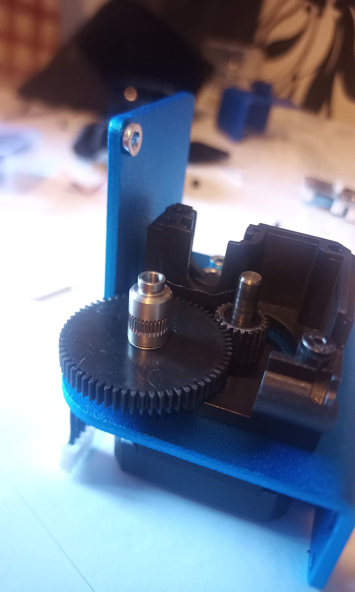

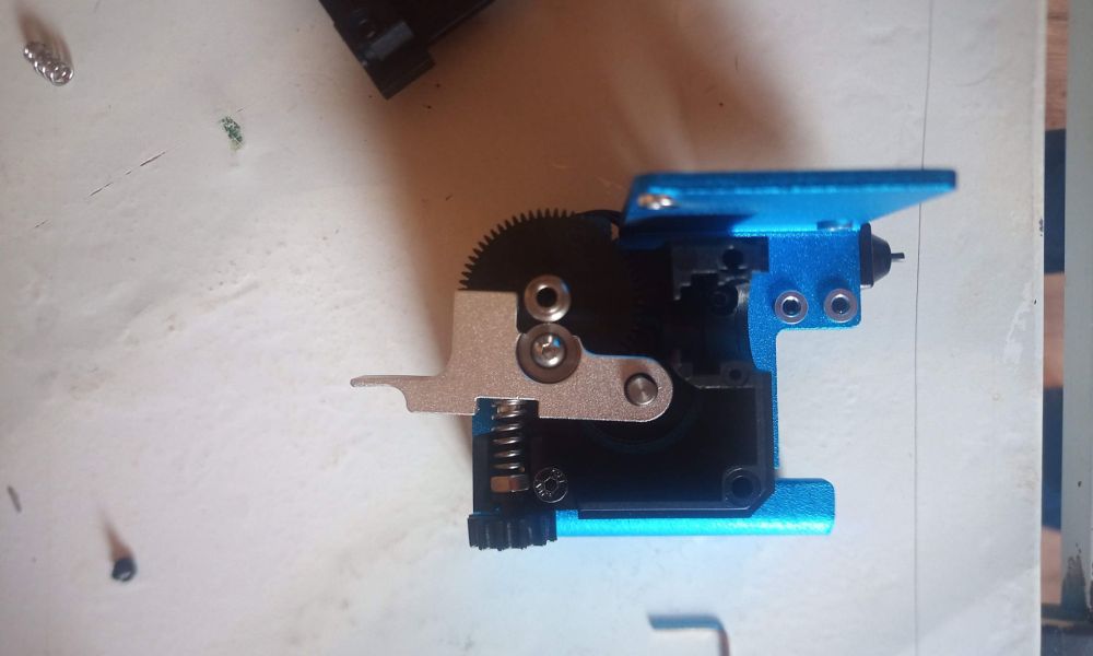

-"Amelioration" extrudeur d'origine
Pour l'extrudeur d'origine j'ai fait ni plus ni moins que la même chose que beaucoup de possesseur de sidewinder, à savoir changer le bras de compression par un en alu (mais en gardant le ressort d'origine car celui fournis avec est indosable tellement il est raide), j'ai pris un kit avec roue moteur en acier, roue d'entrainement avec nouveau profil de dents pour le filement (bien mieux que l'origine a mon gout aprés quelques impression) et pignon en POM. Et pour finir heatbreak bi-metal et buse en cuivre nikelé.
Oui j'ai aussi garder le ressort d'origine qui va très bien, mon levier d'origine ne m'a pas lâcher mais après 20 mois d'utilisation de la Genius j'ai décider de le remplacer lors d'une maintenance de l'extrudeur tant qu'a faire. Après j'utilise depuis 2 ans le heatbreak bi metal trianglelab et j'utilisais des buse cuivre plaqué nickel trianglelab et a présent je prend des NitroMax de chez hotend.fr qui est pas beaucoup plus chers mais un peu plus résistante et même si c'est du laiton plaqué nickel côté gestion de chauffe je vois pas de différence réelle.

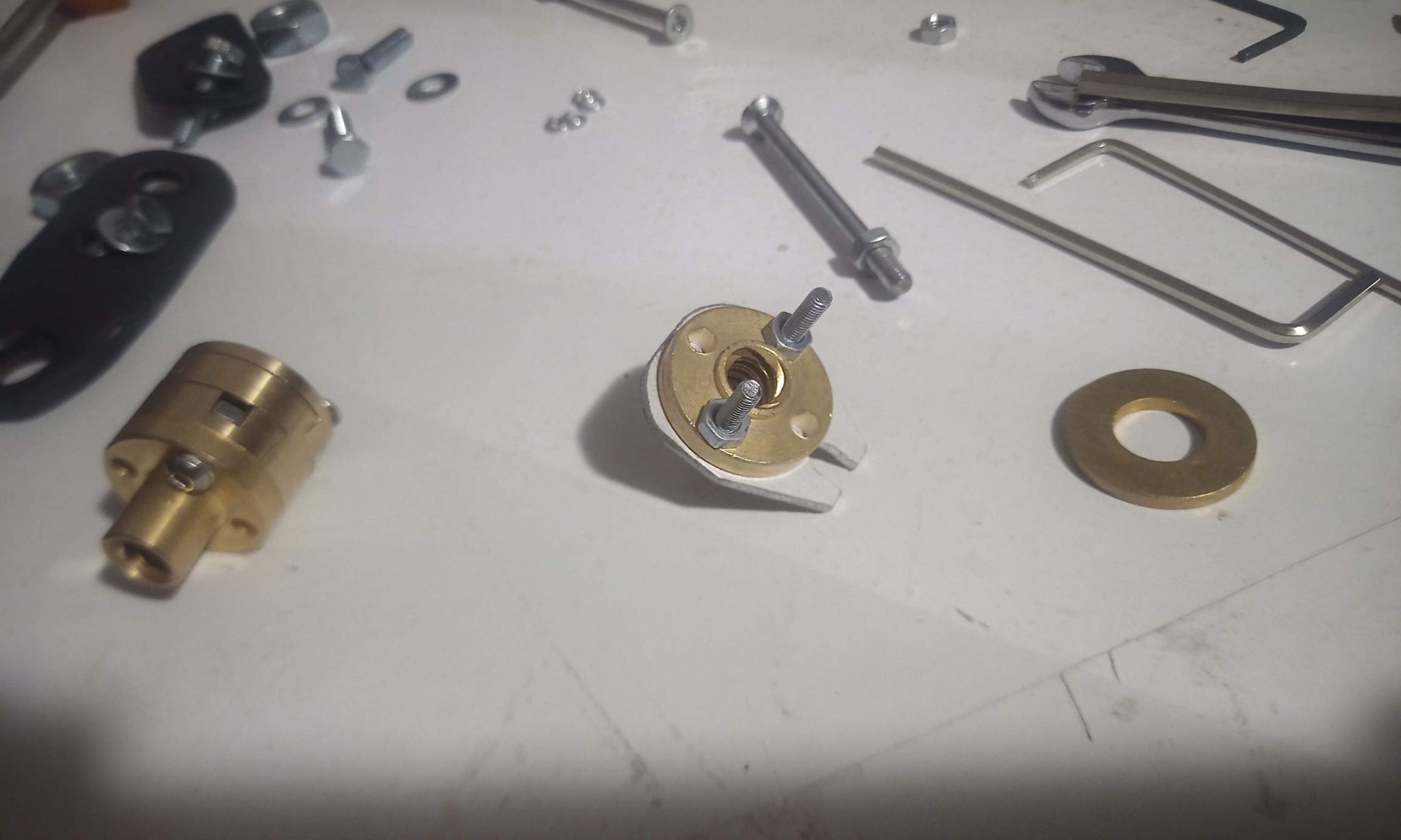

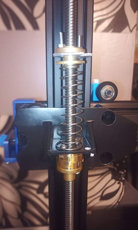

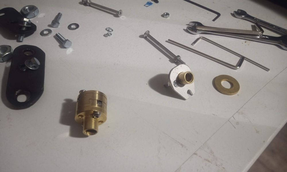

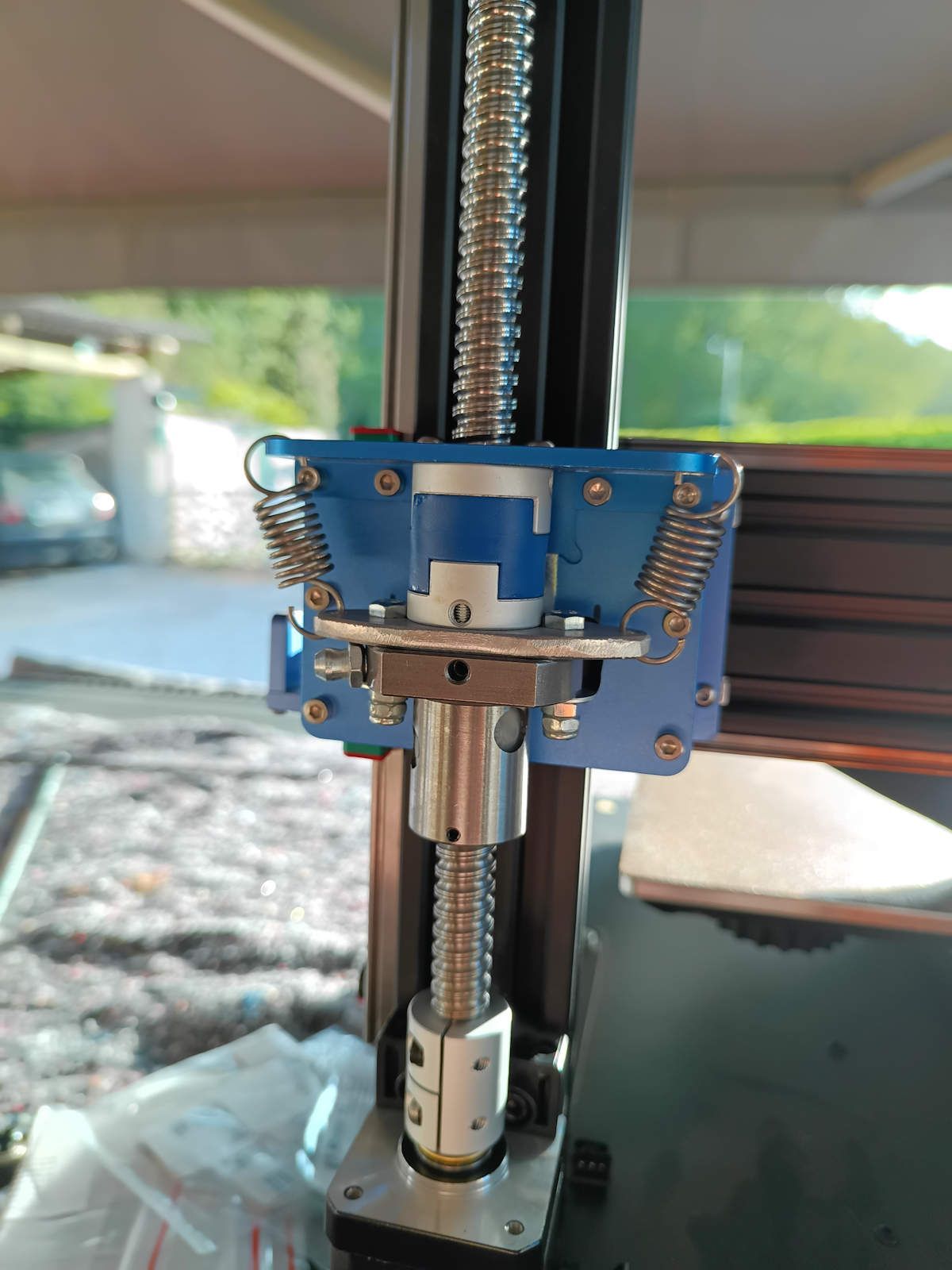

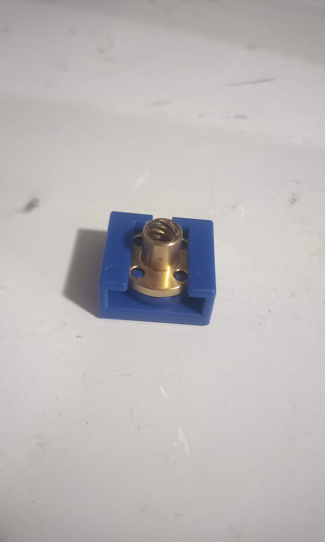

-Amelioration liaison portique/vis trapezoidale :

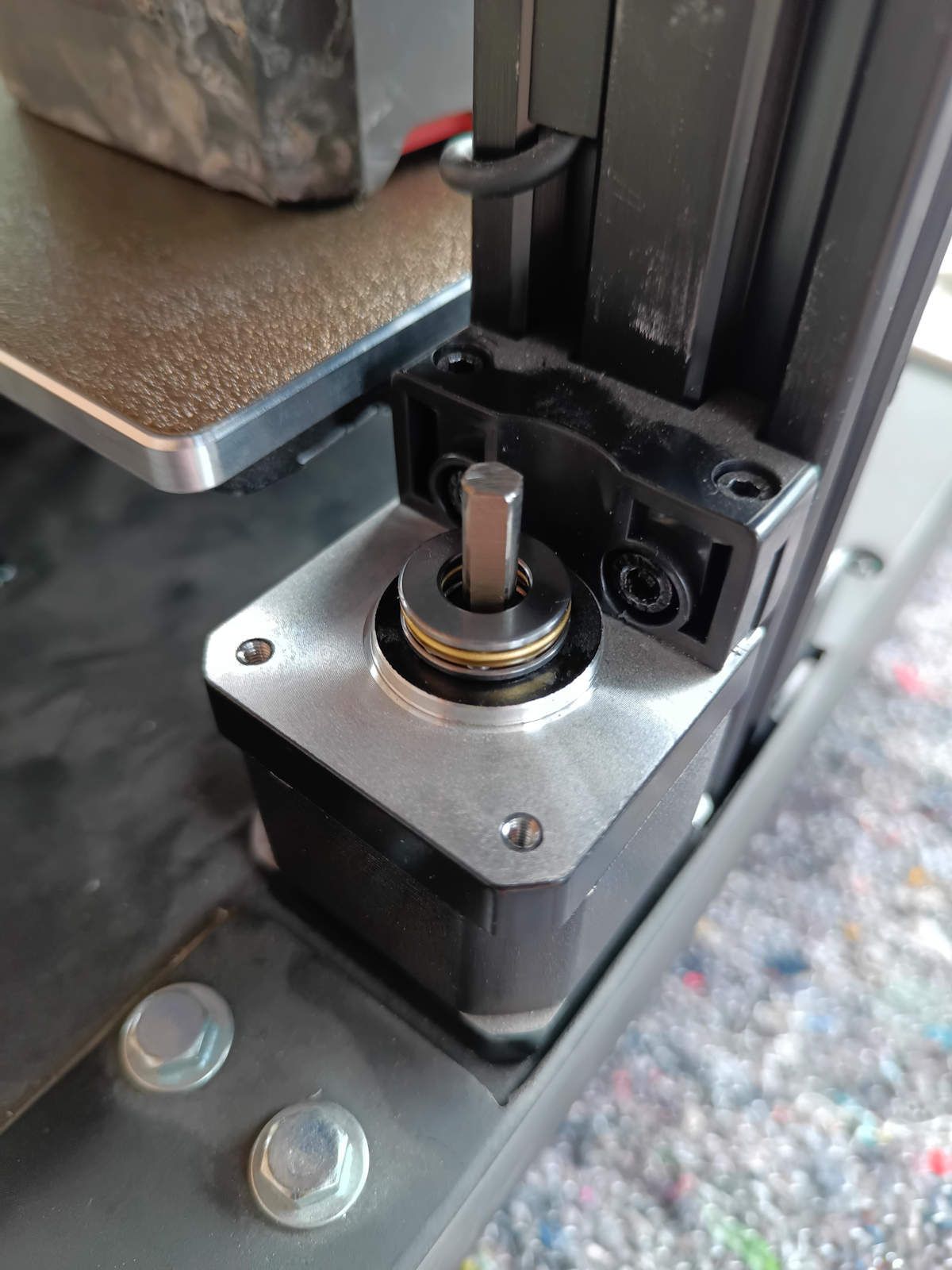

J'ai enfin recu les pièces nécessaire à cette petite modification. Je voulais remplacer le système d'accouplement des vis trapézoïdale d'origine en plastique par quelques chose qui a nettement moins de jeu et entièrement métallique.

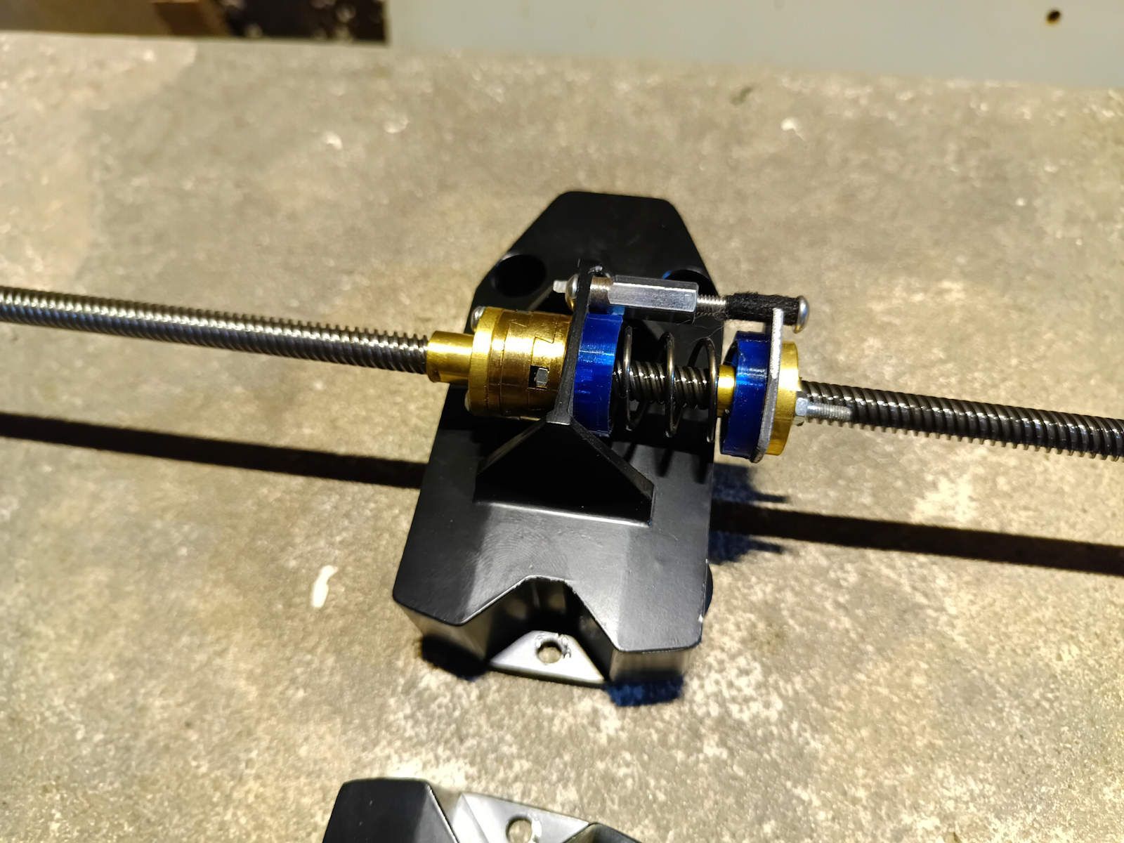

Pour rappel le système d'origine :
01.jpg.0f6b12692863f7dea9c168ea857b80ea.jpg02.thumb.jpg.f87ce6996674684089ce15df09e26552.jpg03.thumb.jpg.834f4e12c72d6ea5721be8b350523e37.jpg
Le but de ce montage est de permettre un certain défaut d'alignement entre la vis et le portique le long de sa course. Seulement je trouve ces pièces un peu légère notamment le serrage des 4 petites vis qui foirent assez facilement dans le plastique. Autre chose que je reproche a ce montage, il a trop de jeu vertical.
En pratique le defaut d'alignement entre la vis et le portique est quasi inexistant (en tout cas sur ma machine), mais je voulais quand même conserver cette fonction "d'aborbeur" de defaut d'alignement.

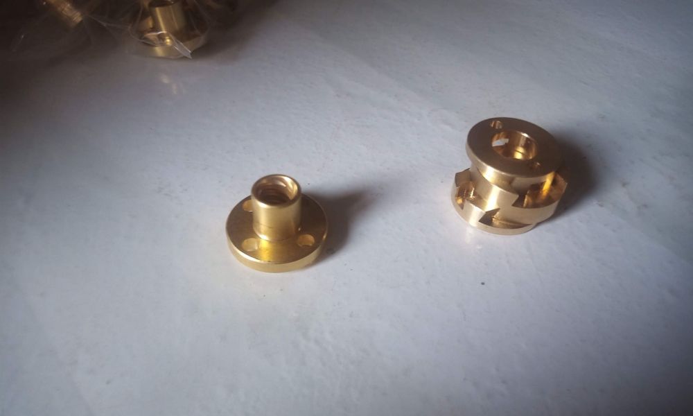

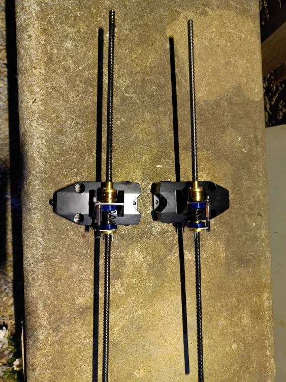

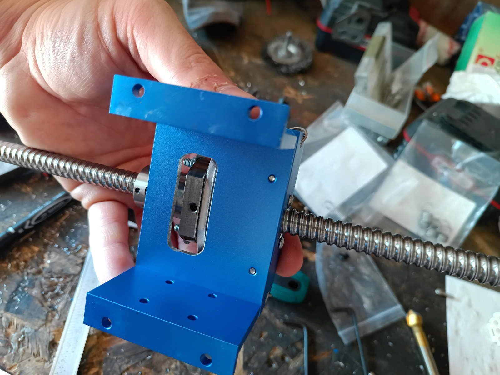

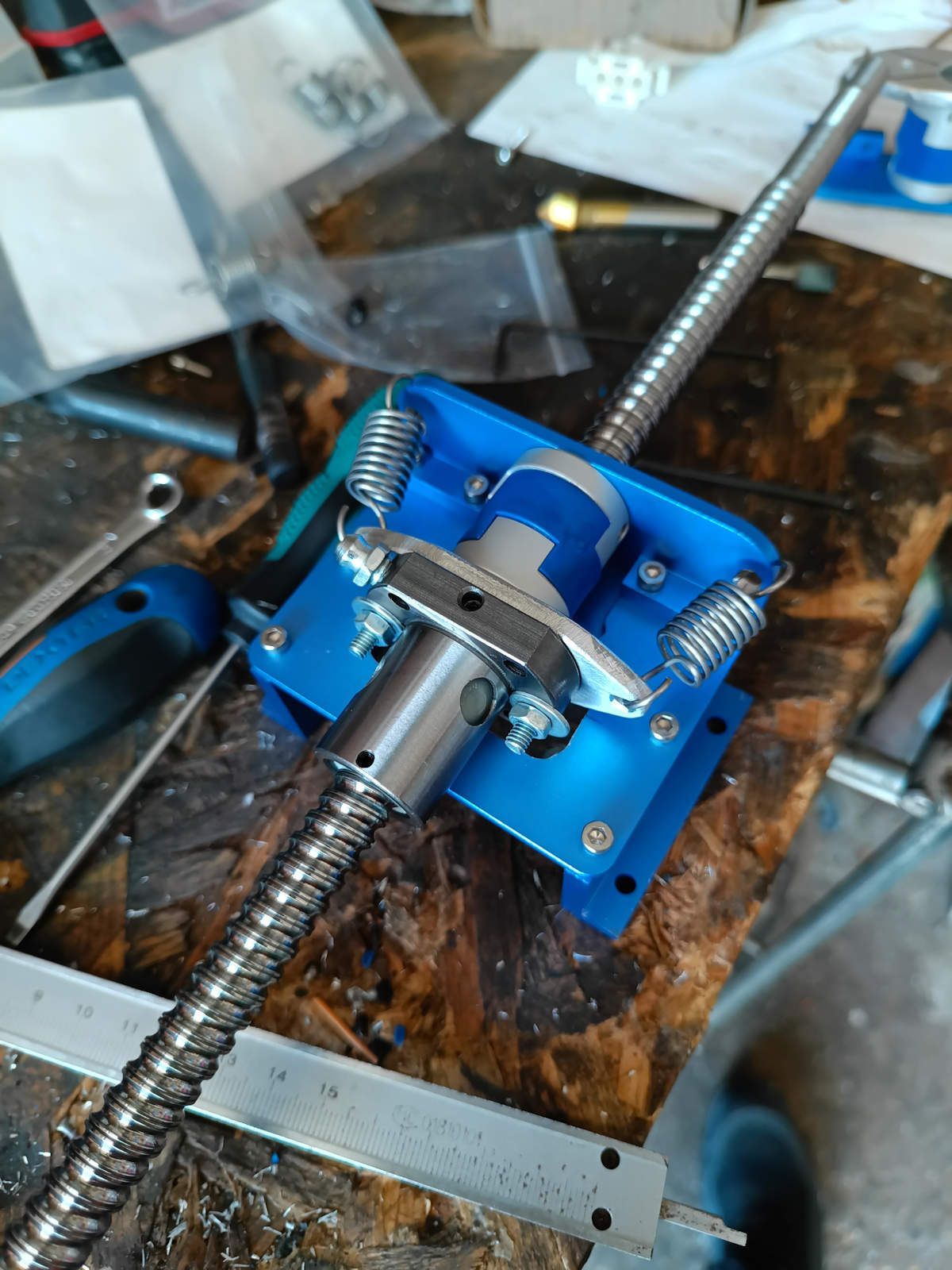

Pour le nouveau montage j'ai pris des accouplements oldham laiton, et des ecrou trapezoidal neuf.

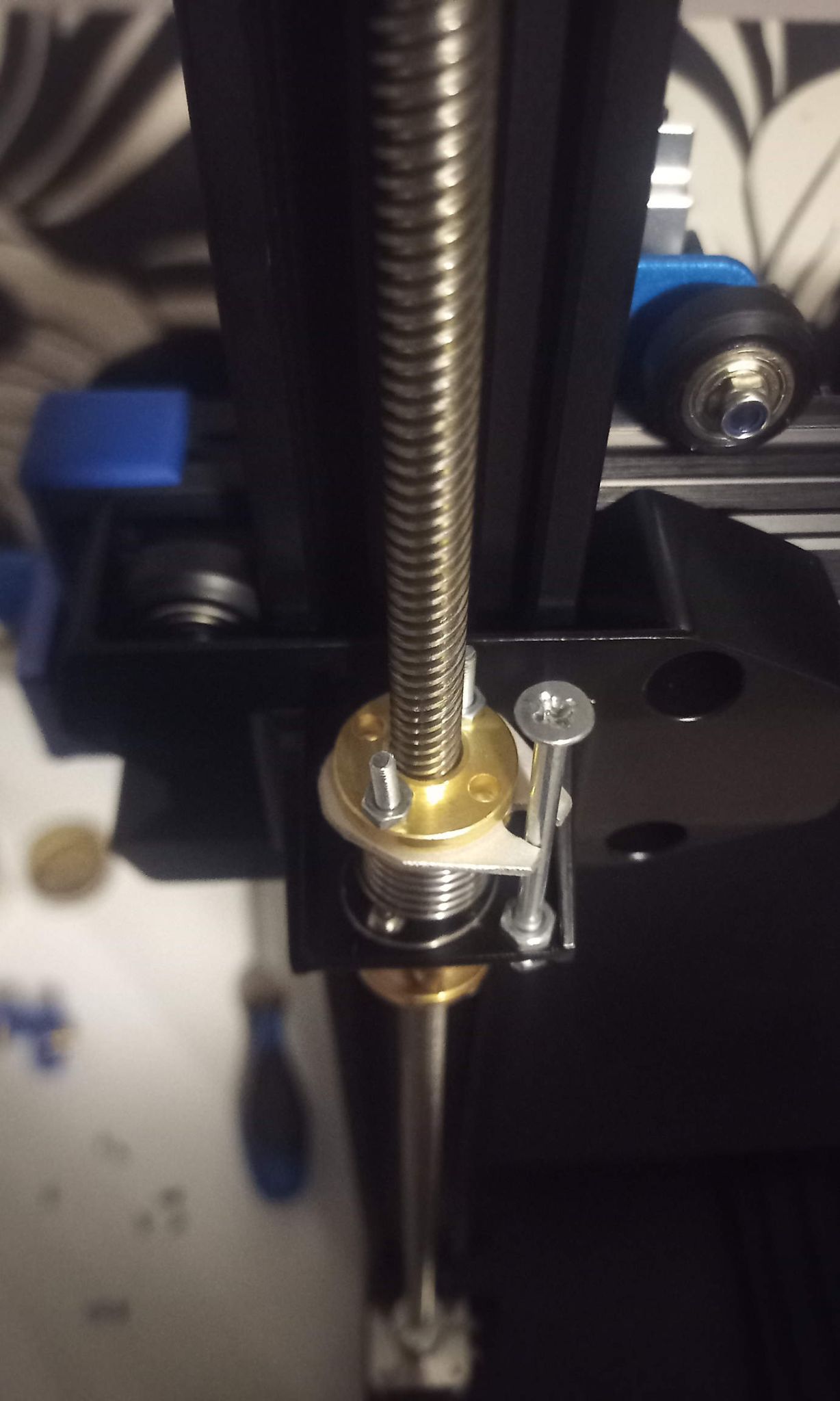

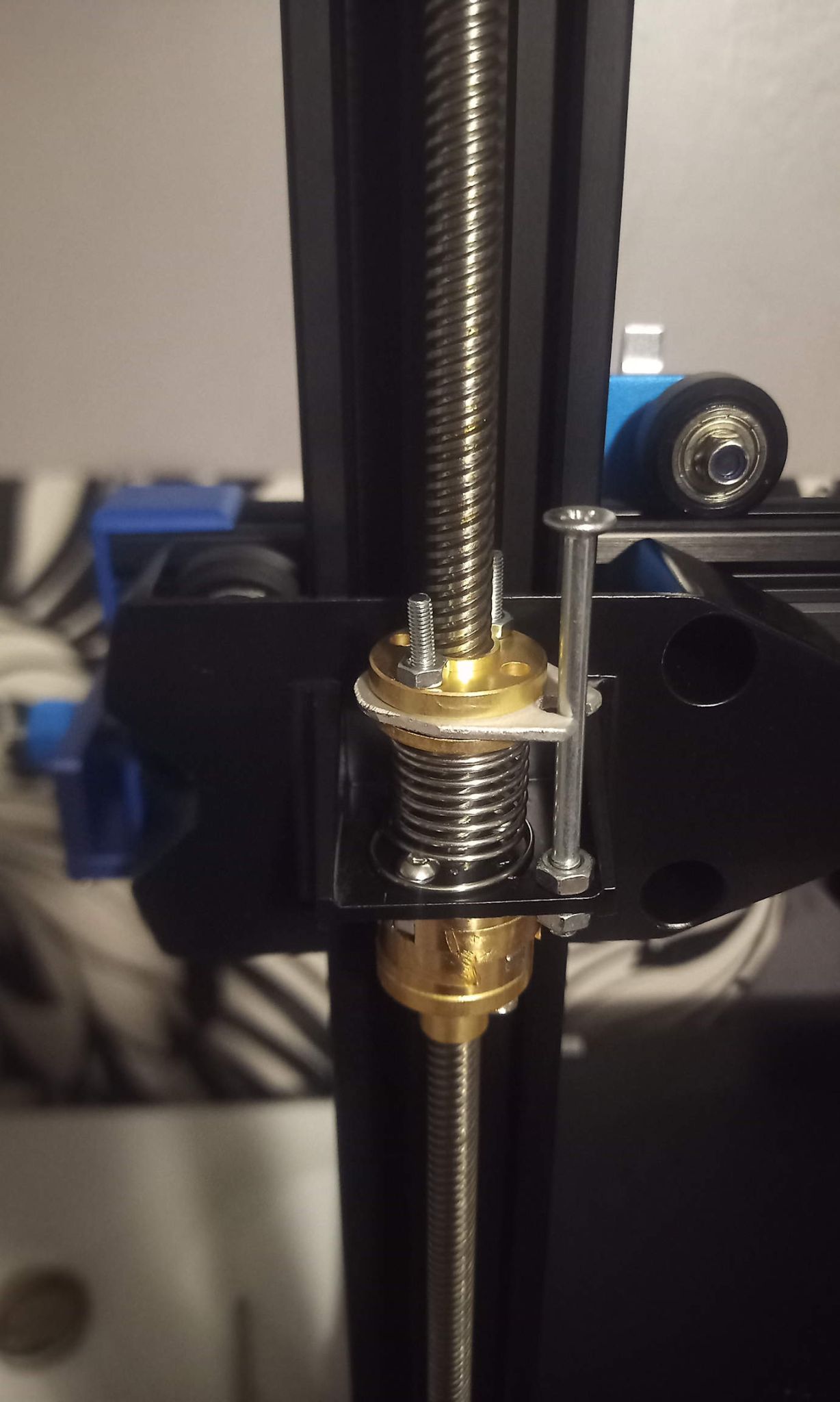

Je voulais aussi ajouter un système anti backlash mais réglable en tension dans le but de limiter les frottements à une valeur voulu. J'ai donc imaginé un système assez simple avec un 2eme ecrou standard placé au dessus, avec un ressort de récup que j'ai coupé/adapté à la bonne forme. J'ai fabriqué 2 petite patte en alu qui viennent se fixer sur ces ecrou supplémentaire qui vont servir de bras via une vis pour eviter la rotation de l'ecrou une fois le reglage de tension fait.
05.thumb.jpg.9d33c3e74202e187ea05f2ef3e38ccfa.jpg06.thumb.jpg.56a0d62f31f9240615156ca7deea8760.jpg

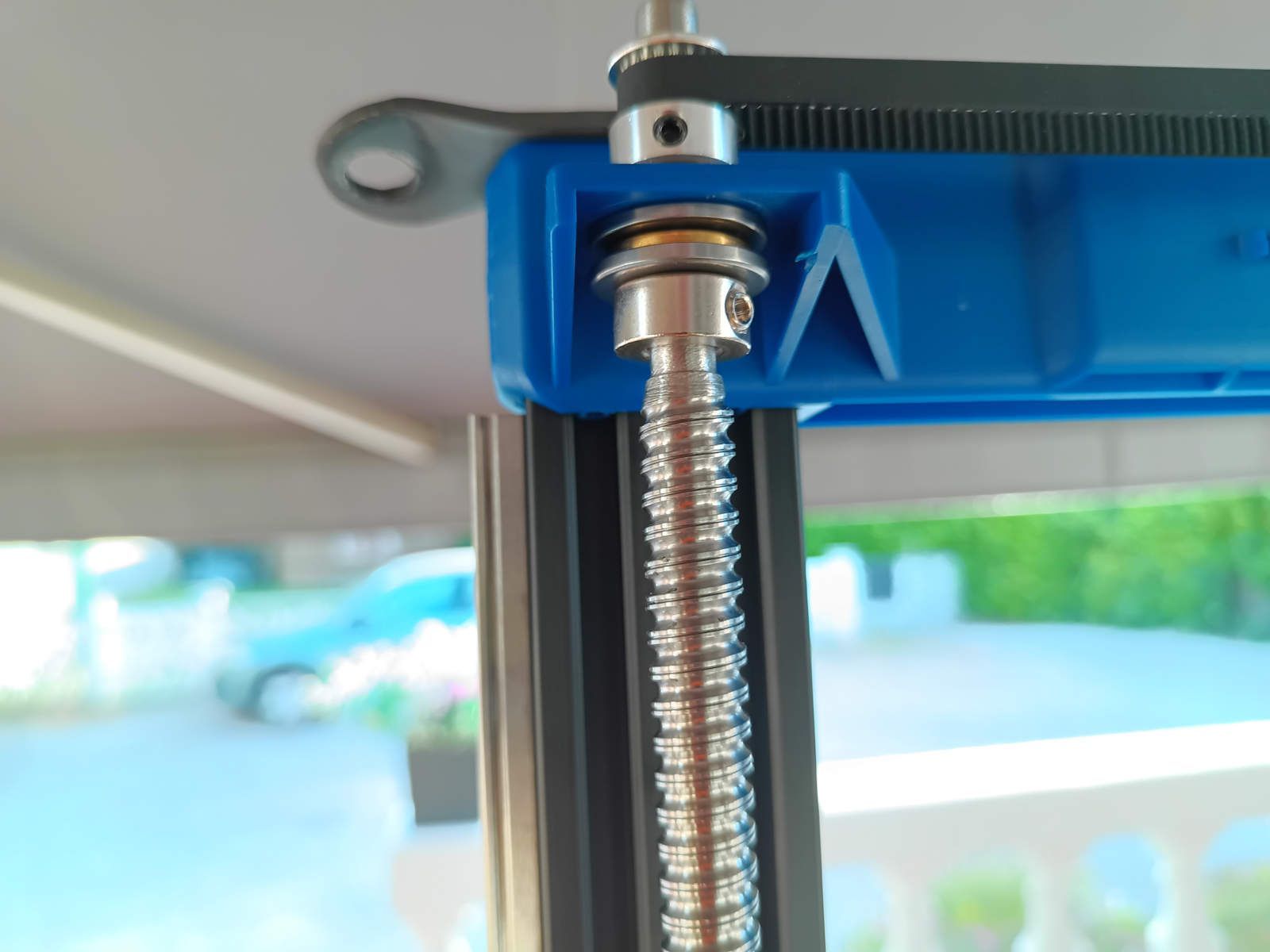

Une photo de l'ensemble en place avant tension :
J'ai rajouté une rondelle laiton entre l'ecrou et le ressort pour faciliter le serrage de celui-ci.
Une fois la bonne tension réglé, on peu mettre en place la vis qui maintiens la position de l'ecrou (percage nécessaire) :
08.thumb.jpg.ac1c1c1cf0592120c629b3024cf7c07a.jpg09.thumb.jpg.d36a406d734b05777bc98f619aca4f1b.jpg
Même avant de tendre le ressort, je n'avais aucun jeu vertical perceptible, alors que rien que l'ecrou laiton d'origine avais un jeu clairement visible. Du coup je ne sais pas si c’était de l'usure (malgré seulement 2 à 3kg de filament imprimé) ou juste que les écrou d'origine sont pas terrible niveau qualité.

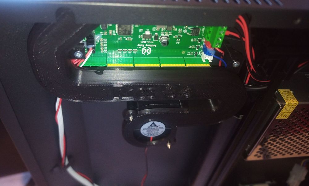

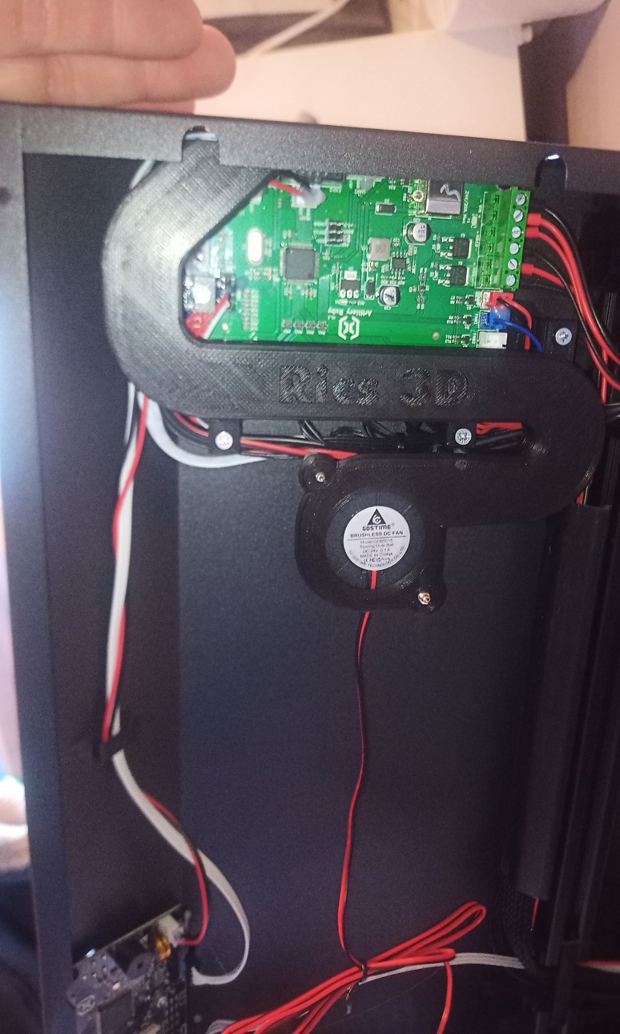

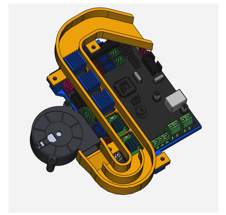

-Refroidisseur stepper driver :
J'étais tombé sur le refroidisseur de driver de Rics 3d sur thingiverse, et il me plaisais bien, alors je l'ai imprimé et mis en place avec un ventilo 5015.
Je le trouve bien pensé et efficace d'aprés ses mesures.
Je l'ai branché en parallèle du ventilo sous la base de l'imprimante.
D'ailleurs j'en ai profité pour retourné ce ventilo, d'origine il extrait l'air de la base, j'ai fait en sorte qu'il insuffle de l'air à l'interieur, ceci en prevision du caisson pour maitriser la température de l'air qui rentre dans la base pour refroidir l’électronique.
Rics3d.png.df7da1028c045b4695fbb54d5a21e0c6.pngIMG_20230220_163540_856.thumb.jpg.806f6a768fcdab2ddf77c7f807fbc5b7.jpgIMG_20230220_163554_973.thumb.jpg.7d419b29196d69819cf98f189906d1ad.jpg
Attention par contre, ca augmente le bruit de facon non negligeable, si vous etes intéressé par ce refroidisseur c'est a prendre en compte selon ou se trouve votre imprimante.
Modifié (le) par Yamajim

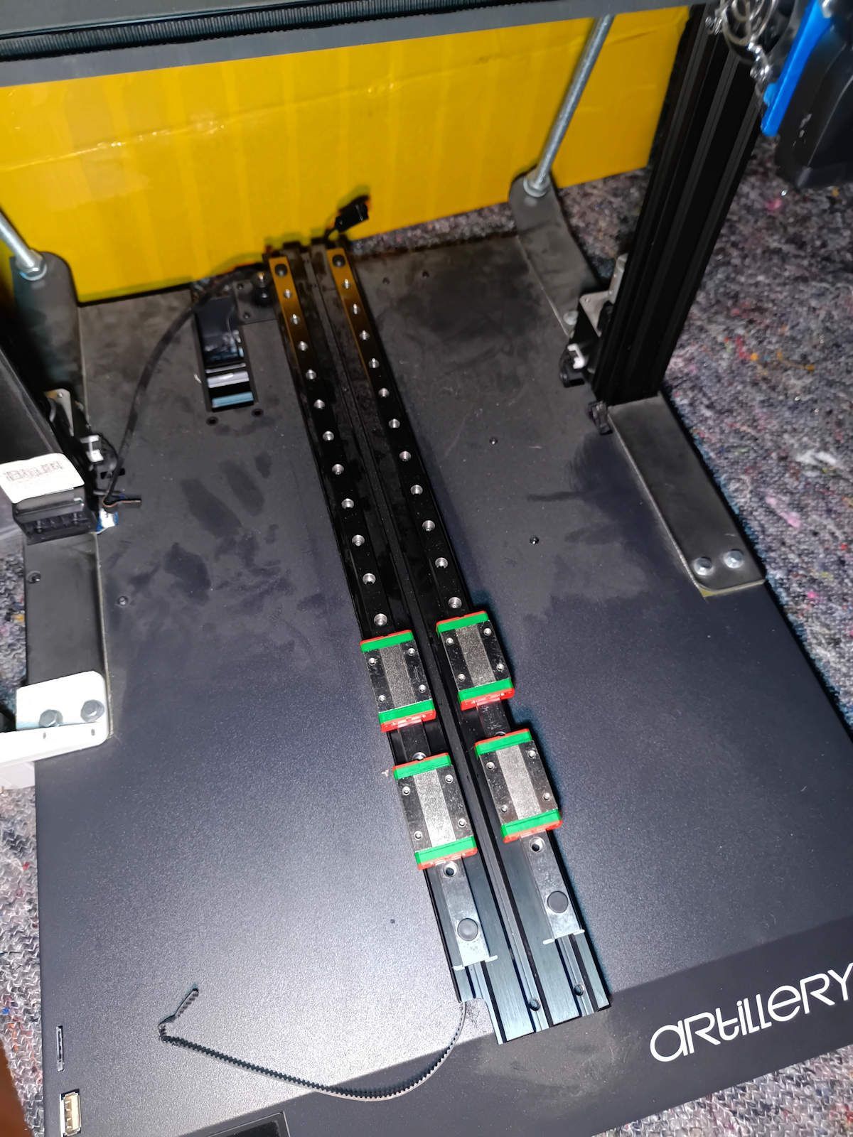

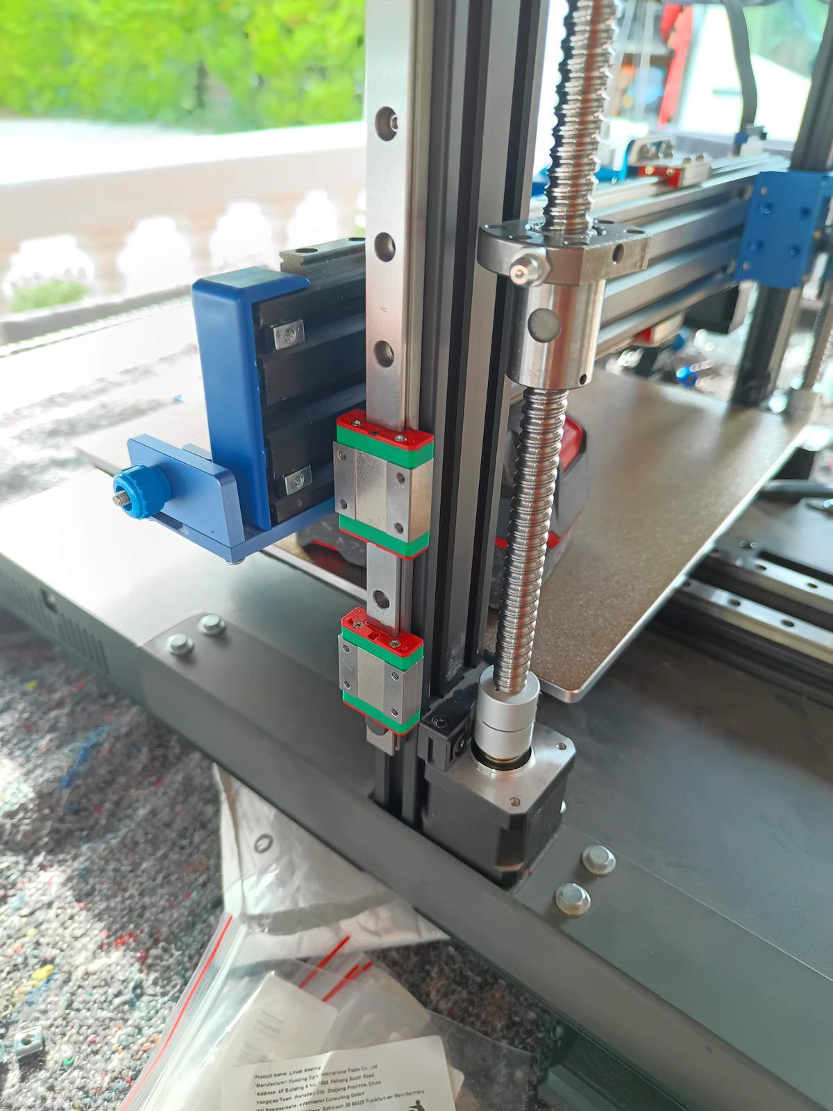

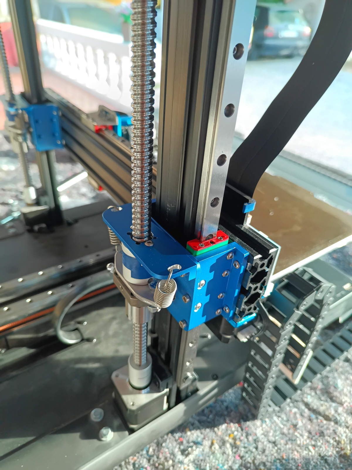

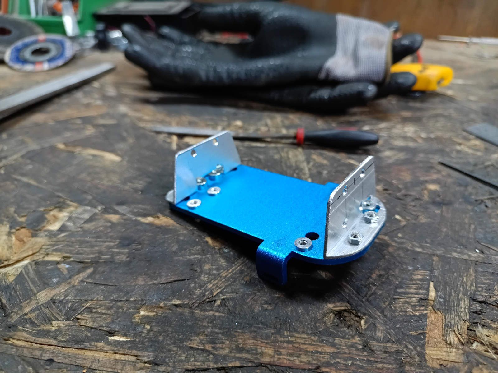

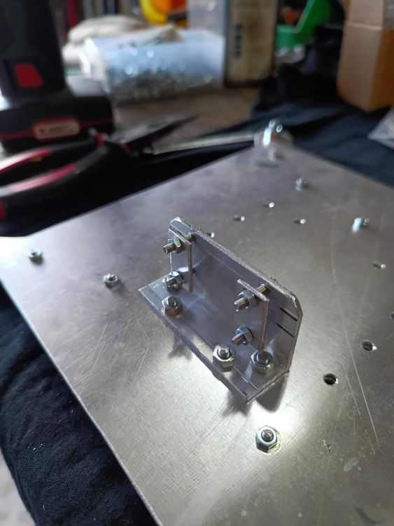

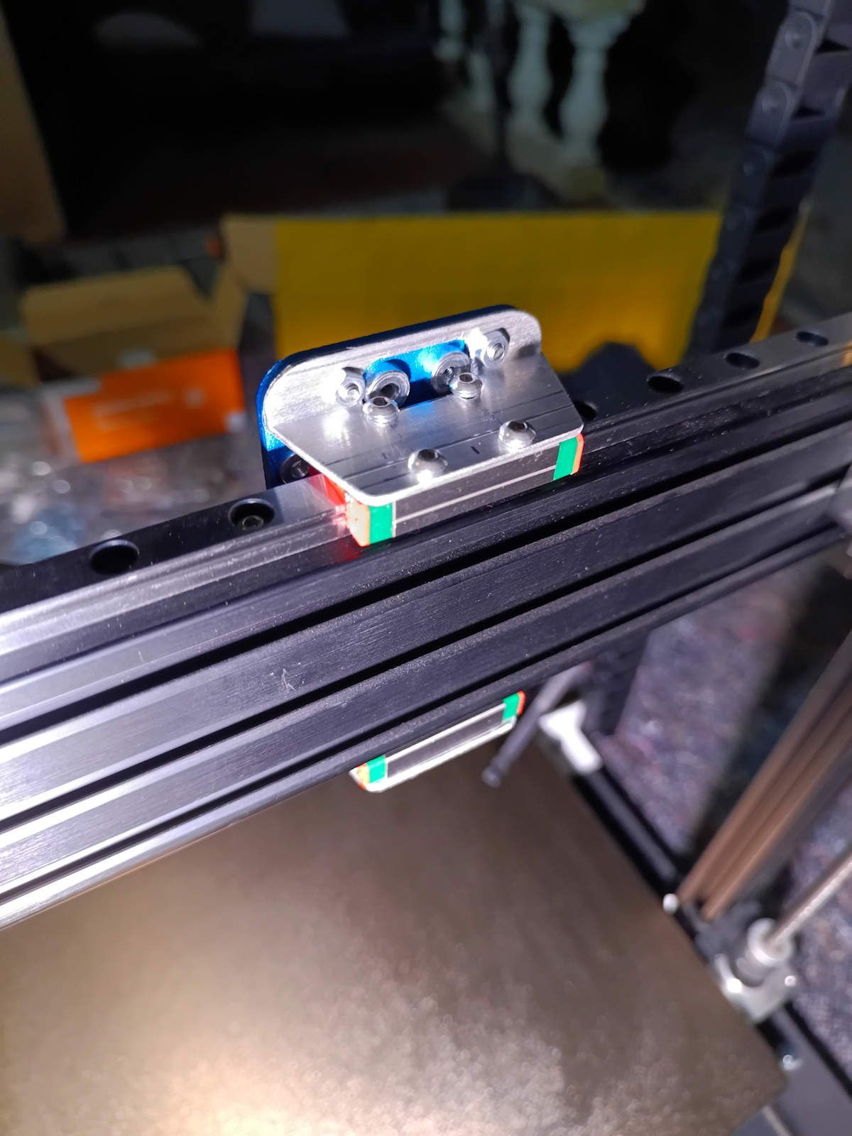

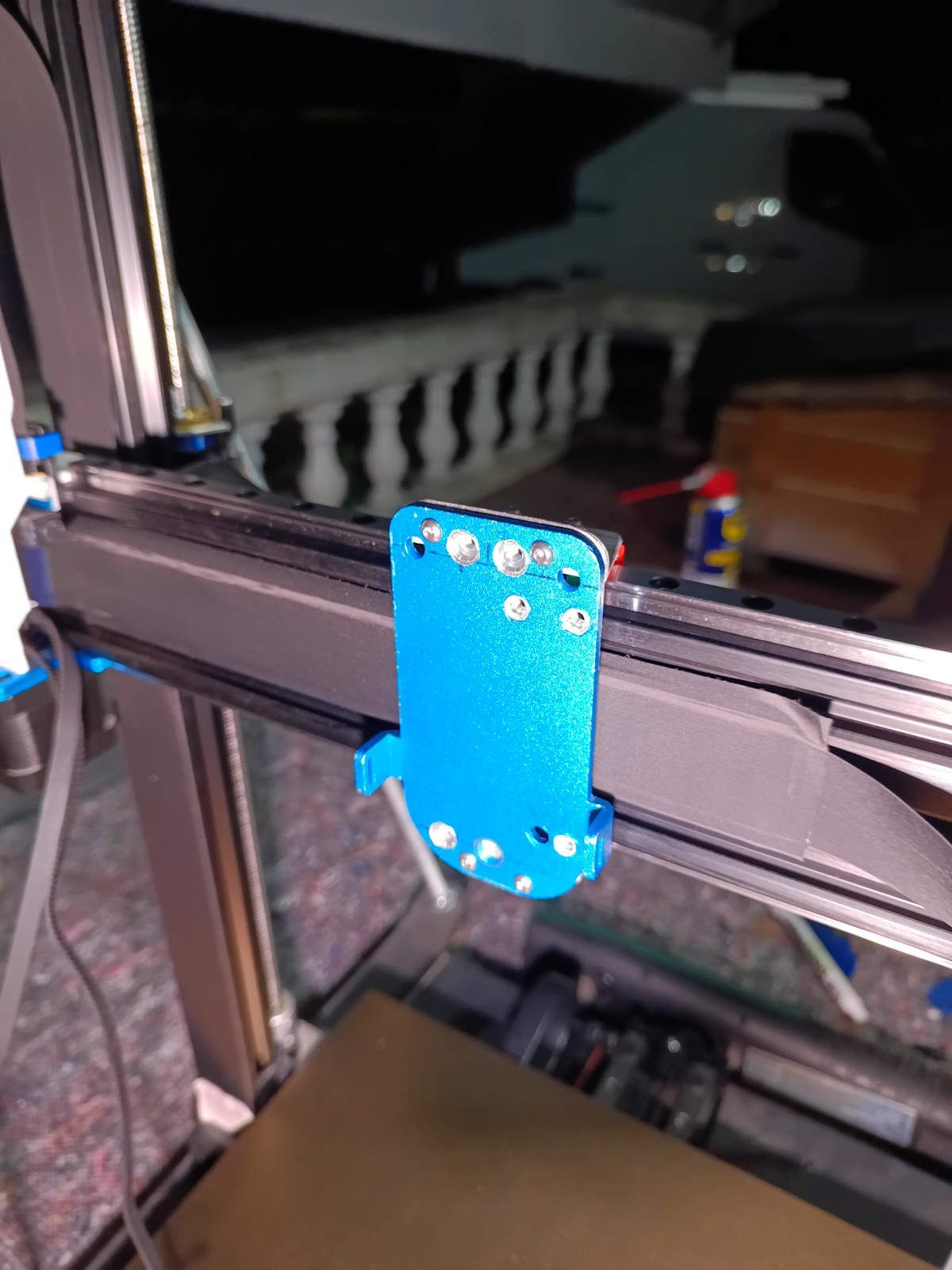

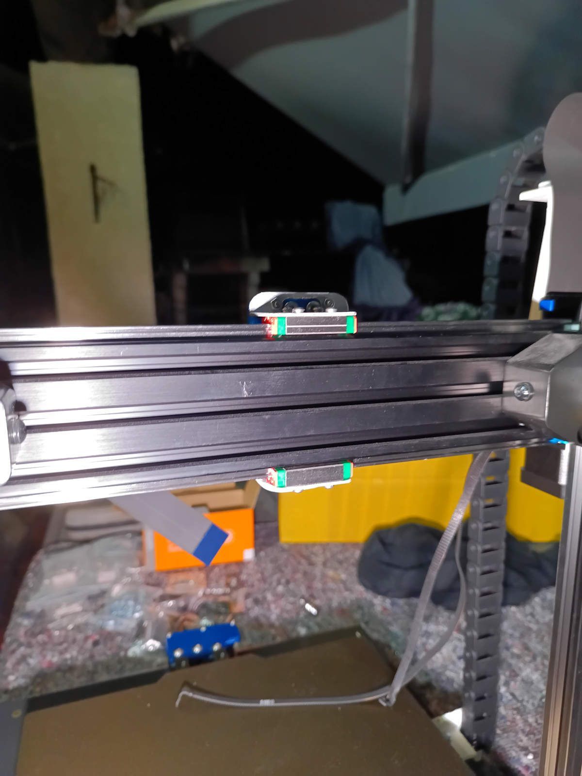

Parmi ces nouvelles améliorations il y a le montage sur rail linéaire de tout les axes, parce que ces roues v-slot je peu plus les voir, ya toujours de la merde dessus, ca s'use rapidement peu importe la tension qu'on y met, même neuve le guidage est relativement floue ect. Je vais aussi remplacer mes vis trapezoidale par des vis à billes, c'est surement un peu too much, mais l'idée de depart c'etait surtout de réduire l'effort sur les moteur Z en réduisant la course pour 1 tour. J'ai commandé des vis avec une avancée de 4mm par tour au lieu de 8mm par tour sur la sidewinder x2. Ce ne sont pas des vis exprès pour imprimante 3d c'est des trucs pour le CNC en general en diamètre 12mm, c'est un peu gros mais c'est le plus petit qu'on trouve en matos "courant" et abordable et niveau adaptation ca sera pas trop compliqué pour moi.

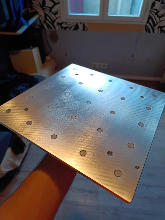

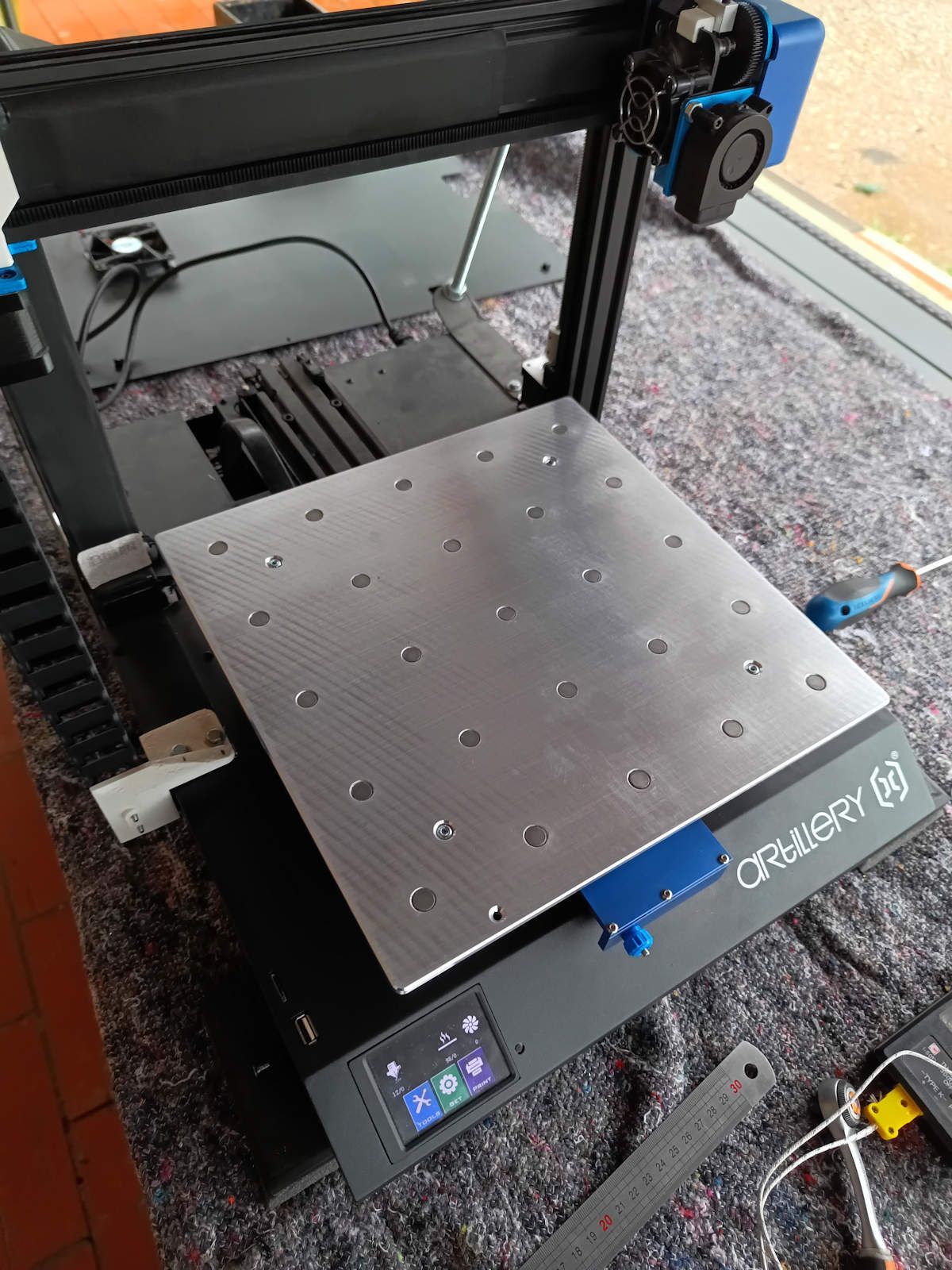

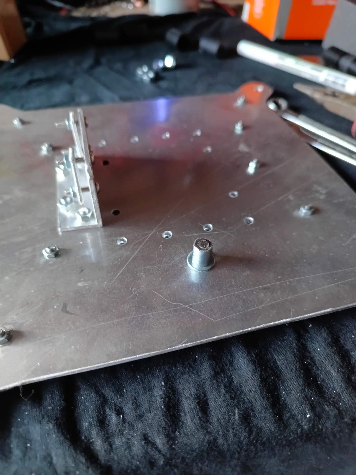

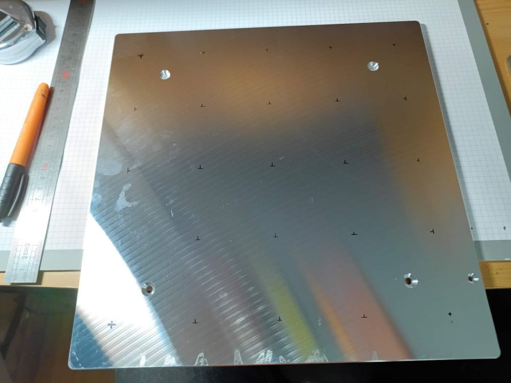

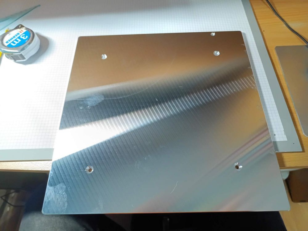

Ensuite j'ai commandé un plateau en alu rectifié de 6mm d'epaisseur, parce que sur les grosses impression j'ai regulièrement des problèmes de warping pil poil aux endroit ou il y a les points froid au niveau des vis de fixation du plateau, et il s'avère que j'ai de trés leger creux qui tombe en plein sur 2 point froid, et c'est a ces endroit que le warping apparait (malgré le caisson, malgré le dimafix, et malgré le babystepping en debut d'impression), le capteur de nivellement d'origine corrige mal ces creux car avec l'auto level il tape à coté (je n'ai toujours pas fini mon extrudeur custom donc pas de bltouch pour l'instant). Le plateau en alu me donneras deja une chaleur uniforme, et je sais qu'il sera bien plat. J'ai pris pour mettre par dessus une base magnetique ziflex haute temperature (qui peu monter à 120°C) avec un PEI toujours dans l'idée d'imprimer du filament comme l'ASA et l'ABS voir même du nylon dans un monde parfait.

Le plateau en alu je l'ai pris chez kis3d c'est le moins cher que j'ai trouvé (plein de sites en propose), j'ai regardé sur ABS3d ils en font aussi bien plus cher mais ils ont des aimant intégré aussi donc ca se justifie, j'aurais surement pris celui de ABS3d d'ailleurs si j'avais vu ca.
Du coup ca m'a fait reflechir et je laisse tomber la plaque magnetique ziflex, ca m'emmerde un peu de coller une plaque dessus un plateau rectifié, j'ai commandé des aimants samarium cobalt (resistance jusqu'a 350°C) et je les integrerais dans ma plaque aluminium moi même.

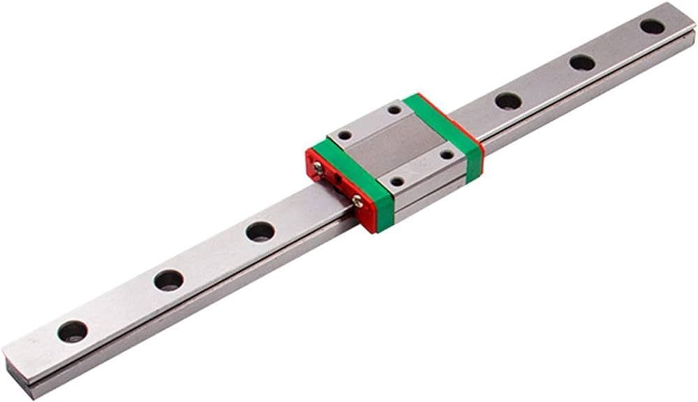

Les rail linéaire j'ai pris des pas cher qui avait de bon avis, j'ai voulu tenter le coup, aprés pas mal de recherche avec les rail pas cher le simple fait de demonter les pièces, les nettoyer et remonter/regraisser et eventuellement roder l'ensemble à la pate si ca coulisse encore mal permet d'avoir un truc vraiment bien. On verras ce que ca donne, rien ne m'empeche de les remplacer par du hiwin par la suite si je suis pas satisfait. Partir direct sur du hiwin c'etait un sacré investissement quand même, la note se multipliais par 5 voir 6, mais j'assume mon choix.
J'ai pas pris des kit exprés pour la sidewinder, j'ai pris des mesures sur l'imprimante et j'ai choisi des rail en fonction. Il y a que pour le portique Z que j'ai acheté les kit de montage alu pour rail linéaire de chez haldis car c'est abordable, pour les autres axes je vais faire mes adaptations.

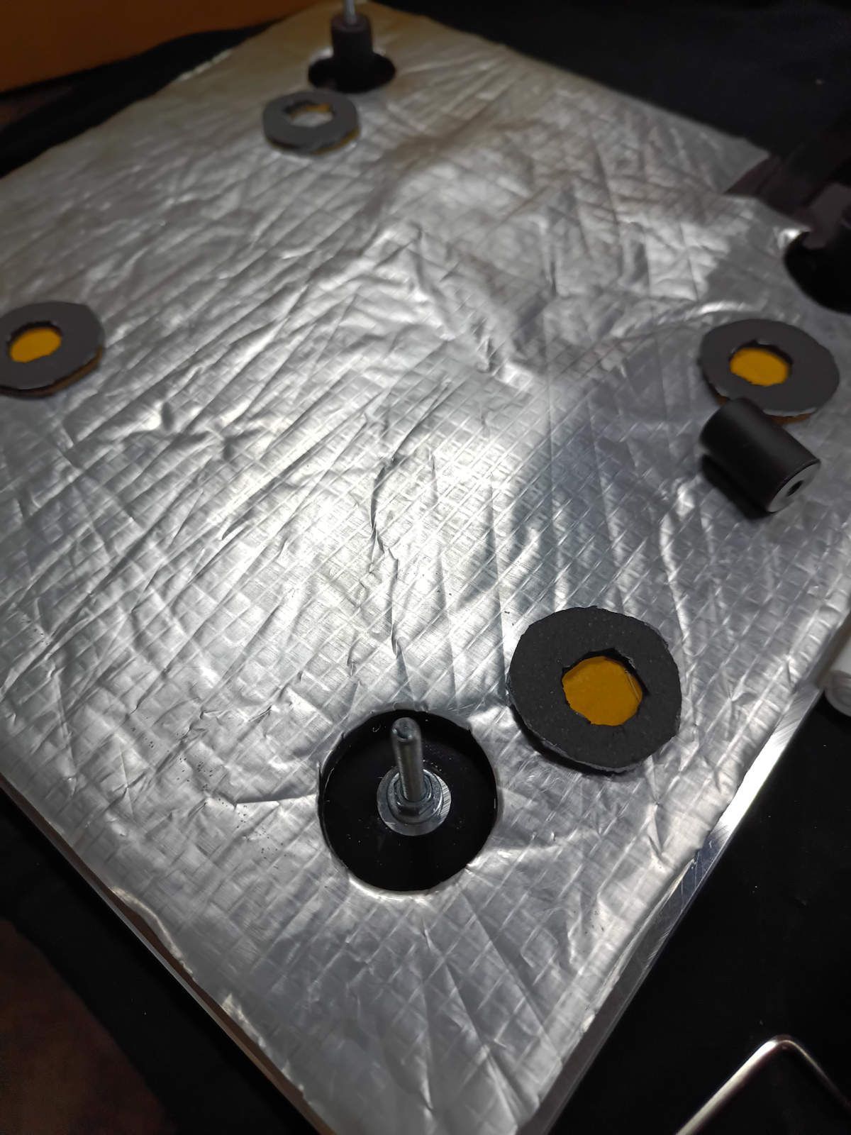

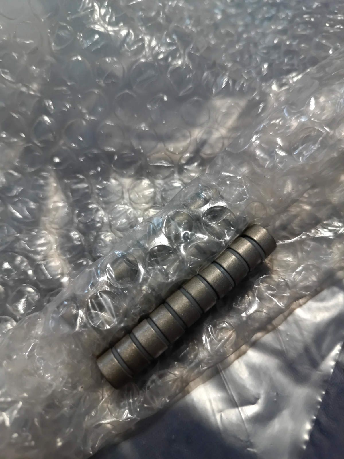

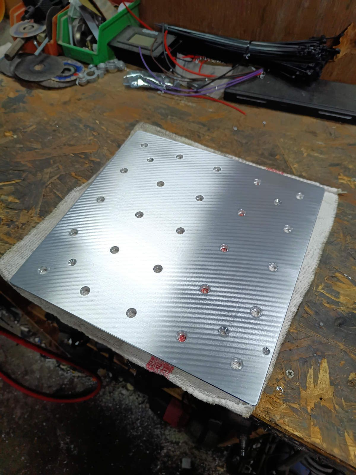

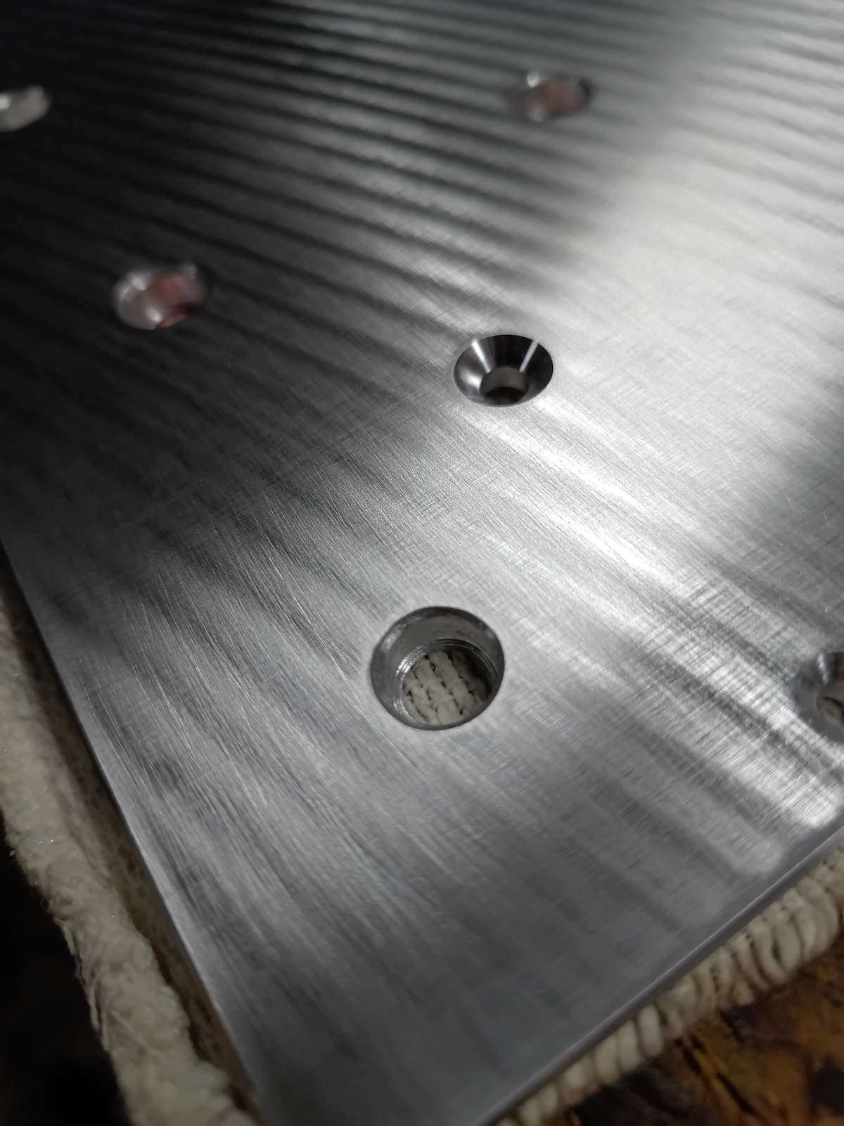

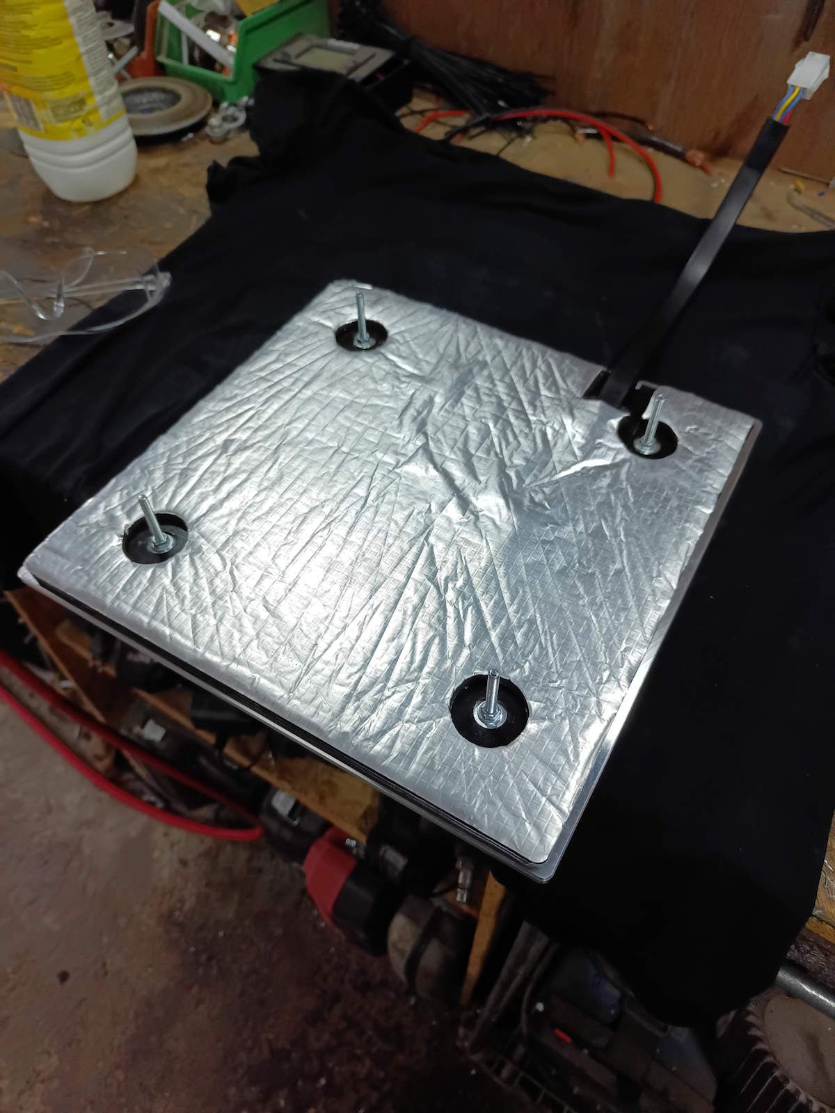

-Plateau chauffant en alu rectifié avec aimants haute température intégré :
Comme je l'avais dit il me semble j'avais commandé un plateau en alu rectifié chez kis3d, et je voulais acheter une base magnetique haute temperature ziflex à coller dessus, mais deja ca m’embêtais un peu de coller un pad magnetique sur un plateau rectifié, ca m'embetais aussi de reduire la qualité de l'echange thermique entre l'alu et la pièce à imprimer, puis coté température, ca reste 110°C maxi. Un peu trop juste a mon gout.
Je me suis donc renseigné et il existe des aimant samarium cobalt qui supporte jusqu'a 300°C, je me suis mis en tête d'en intégrer dans mon plateau alu, aprés avoir trouvé un modèle d'aimant qui me conviens je me suis lancé.
D'abord le plateau :
Puis les aimants :

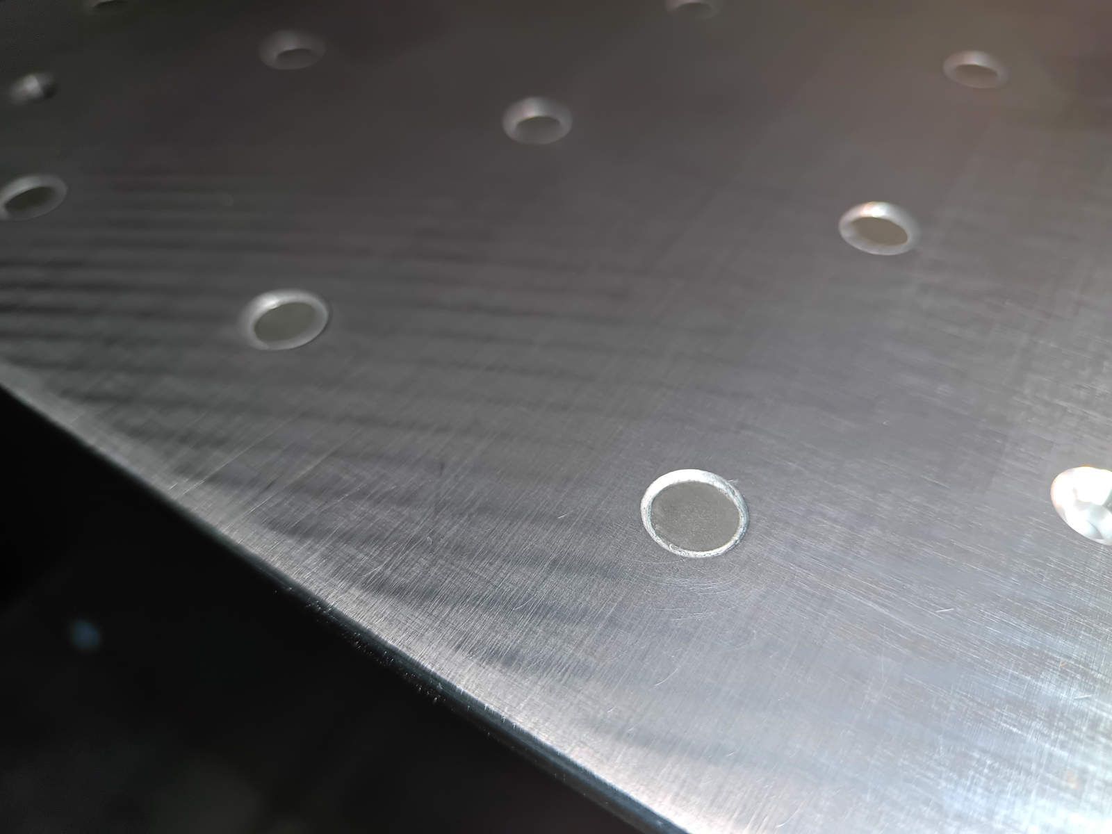

J'ai tracé mes emplacements, puis percé à bonne profondeur pour incruster les aimants :
03.thumb.jpg.5ceab7843df7a5074ca04841e8869d10.jpg04.thumb.jpg.c7f6bd467c8f771984a372ea856ae442.jpg05.thumb.jpg.7f0f26e79e87c0404509c75192862bb2.jpg
Puis collage des aimants avec une colle haute température (200°C) :
06.thumb.jpg.aaec82f45df1a887f426e26c29059946.jpg07.thumb.jpg.ed514d277f2631ea0f6be4e23ddbb885.jpg

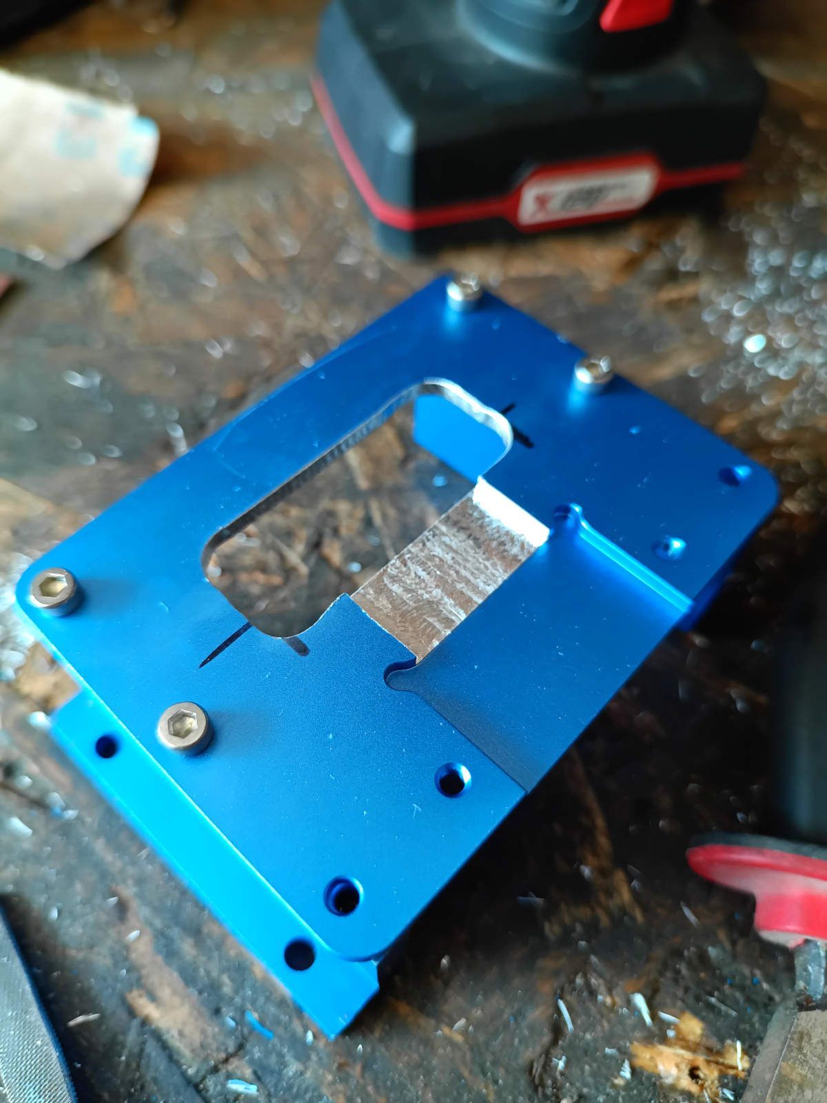

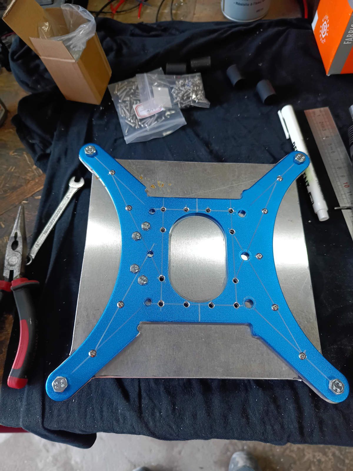

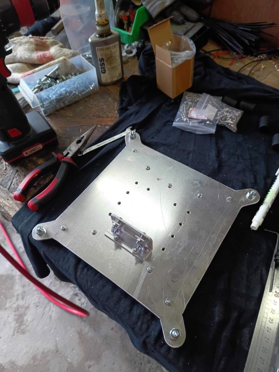

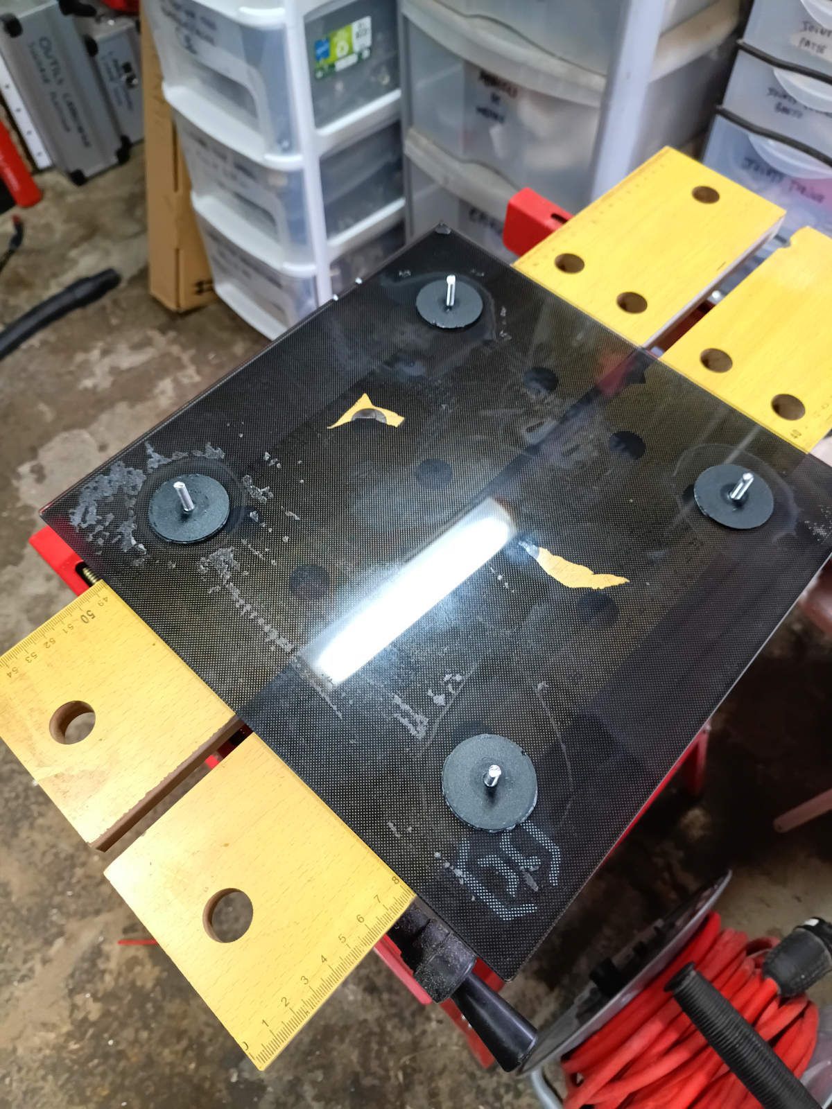

Maintenant morceau un peu délicat, décoller l'élément chauffant de l'ancien plateau et le remettre sur le nouveau :
On vois bien sur cette photo les morceaux de revêtement texturé qui s’était barré lors du décollage d'une impression (sans forcer et sans outils pourtant... bref)
J'ai rajouté 4 ronds d'isolant autour des vis aussi :
11.thumb.jpg.967ff34ab37114e0f6c24e1dd6800e21.jpg12.thumb.jpg.79a8b4e76cf5291d4068739b78192f4a.jpg13.thumb.jpg.d98abcb788ecb2f57c797cdc15e44e0c.jpg
Remontage sur l'imprimante, et voilà !
Aprés un rapide controle à la regle de mon plateau d'origine démonté, celui ci etait legerement convexe, une fois chaud je sait pas ce que ca donnais par contre, mais ce qui est flagrant c'est la rigidité du plateau alu comparé à celui d'origine qui doit se deformer a loisirs lors du reglage du niveau avec les mollettes.

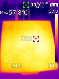

Coté temperature, c'est beaucoup plus uniforme, deja il n'y a plus les 4 ronds "froid" au niveaux des fixations, puis l'ecart entre le centre et les coins est trés faible même à 100°C.
Photos à la camera thermique entre le point le plus chaud et le plus froid du plateau :
-Montage Axe Y sur rail linéaire et rigidification support de plateau :
Je prévois de monter des rails linéaire sur tout les axe et tant que j’étais sur le remplacement de plateau j'en ai profité pour faire l'adaptation.
J'avais acheté des rails linéaire pas cher qui avais malgré tout de bon avis sur aliexpress, l'ensemble pour tout les axes m'a vraiment pas couté cher et a priori la qualité au deballage n'est pas trop degueu. Les rails tel que livré ne sont pas vraiment lubrifié, il y a une sorte de graisse collante qui sert plutot a eviter la rouille (huile de stockage semble t-il) mais qui ne lubrifie pas trop. Mais sur 6 rails et 10 slider seulement un slider coulissais tres mal et la cause etait juste la levre anti-poussière qui etait trop serré contre le rail, un coup de reglage et ca glisse assez bien, puis un coup de lubrifiant silicone liquide dans les slider et la ca glisse tout seul par gravité, du coup j'ai même pas démonté les slider pour les nettoyer et graisser de l'interieur comme j'avais prevu avant de les recevoir.
Bon, pour revenir à mon axe Y, mise en place des rail sur le profilé alu aprés avoir démonté le support de plateau, le fin de course et le tendeur :
J'ai choisi de mettre 4 slider pour bien repartir la force et augmenter la stabilité du support.

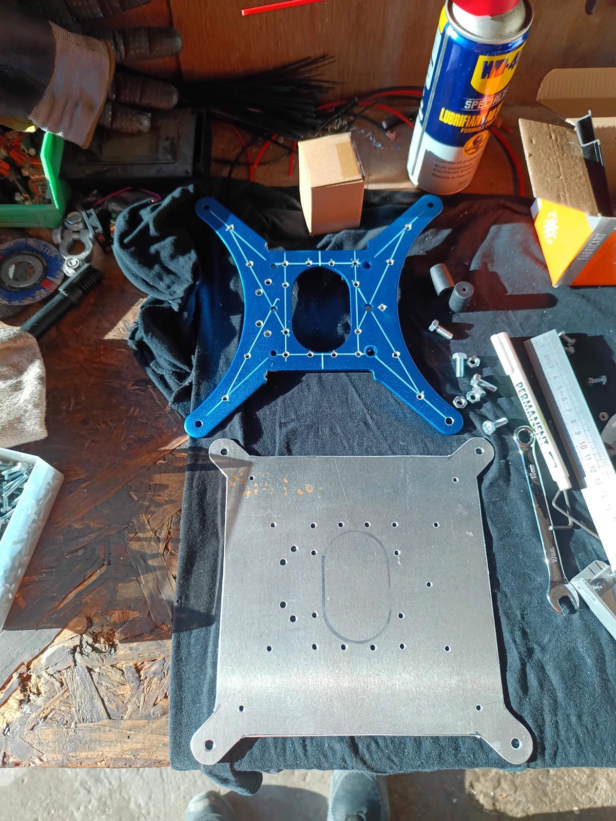

Concernant le support en X en lui même il y a un problème que j'ai constaté depuis longtemps, il est selon moi bien trop souple, les branches oscille bien trop facilement à mon gout. Avec les 4 slider qui maintiennent le centre du X bien à plat ca a tendance à le rigidifier comparé aux roue d'origine, mais ca bouge encore pas mal comme on peu le voir dans la video qui va suivre. J'ai constaté cette deformation trés vite quand j'ai acheté mon imprimante car en decollant les impression j'avais parfois l'illusion que mes roues etait desserré tellement ca bougeais, mais en realité non c'est juste le support bleu qui est trés souple.
Pour rigidifier ce X, j'ai découpé une plaque d'alu de 2,5mm d'épaisseur que j'ai vissé avec en sandwich :
02.thumb.jpg.7b9eeede72c639f59d2711bedb8d0fda.jpg03.thumb.jpg.a133eb5755ad86b111afc4226b165c0b.jpg

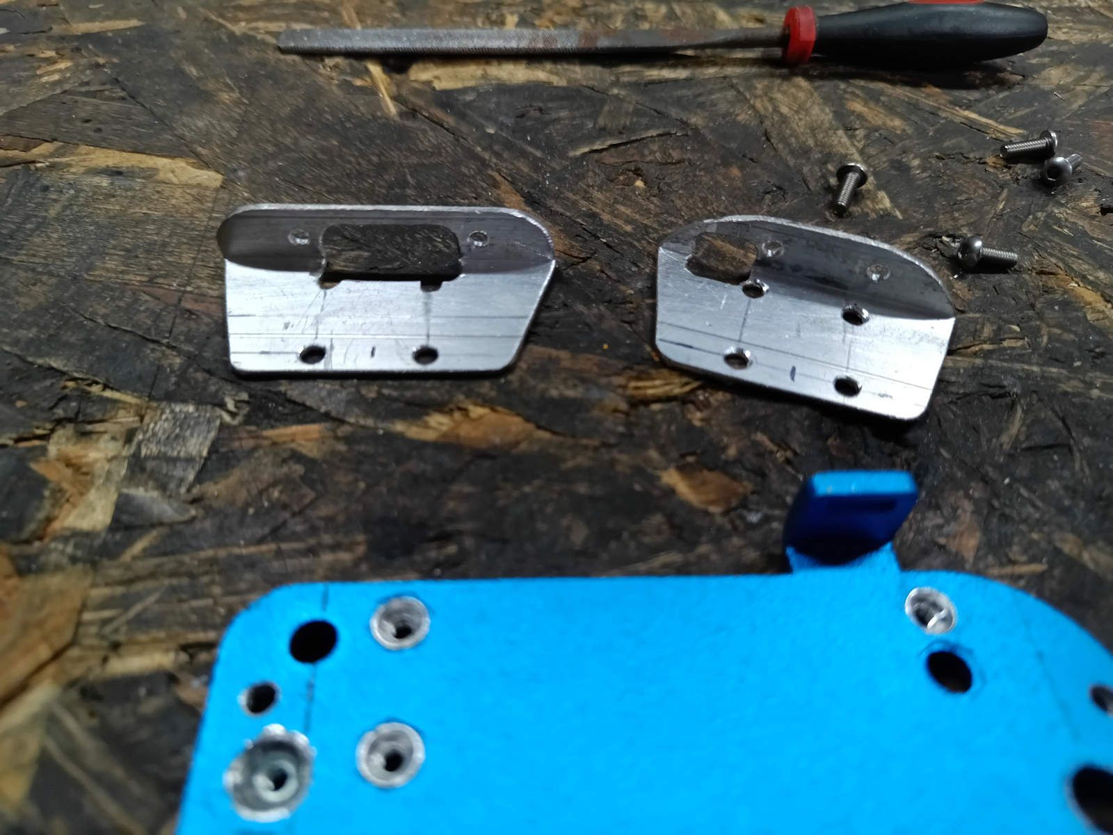

Puis fabrication d'un système correct et pratique pour fixer la courroie :
04.thumb.jpg.52743a8dec87fa7cb9db69a39d28fcd2.jpg06.thumb.jpg.1faeaf8736a75d82574aa93d8ae163ed.jpg
J'ai volontairement recentré les points de fixation déja pour eviter du poids inutile même si je suis plus à ca prés avec le plateau alu, mais surtout pour éloigner les points de fixation des pignon quand le plateau est en butée, un peu prés d'origine je trouve. il faut que je prenne une courroie plus longue du coup, c'est l'occasion de la remplacer.
Maintenant j'ai reflechis 5min pour m'emmerder le moins possible avec le fin de course, puis j'ai vite trouvé une solution simple et efficace, un pion sur le plateau et le fin de course au centre du rail :
07.thumb.jpg.75f5165e461acd13cfabba238c5eaba0.jpg08.thumb.jpg.08907326bcc9b01329cb946ba8e34fd7.jpg
La prochaine étape ca sera surement l'adaptation des rail linéaire sur l'axe x, à suivre...
-Axe X sur rail linéaire :
Aujourd’hui je me suis attaqué à l'adaptation des rail linéaire sur l'axe X.
La majorité des montages en rail linéaire que je vois sont en simple rail en applique sur la face avant du profilé alu.
Ce genre de montage ne me plaisais pas trop pour plusieurs raisons, deja ca rajoute du porte a faux (comprendre que ca decale la tête d'impression et donc du poids vers l'avant de l'imprimante, ce qui tend a déséquilibrer le portique Z car les vis trapezoidale porte par l'autre coté des roues), avec un seul rail central je pense que l'usure sera plus rapide et la stabilité moins bonne qu'avec 2 rails, puis la courroie à moins de modifier les points d'ancrages se retrouve désaligné avec les pignons ce qui tend/detend la courroie selon la position de l'axe X sur sa course. (Quand la tête d'impression est au milieu la courroie est la plus detendu, et quand elle se deplace vers les extremité elle se tend).
Je reconnais que c'est un peu de la branlette intellectuelle tout ca et qu'un rail central ca fait le boulot sinon ca n'existerais pas de serie sur des imprimantes 3d du commerce, et je sais aussi qu'un rail linéaire de qualité le prix grimpe vite, en mettre 2 ca coute 2x plus cher pour un gain qui n'est peut etre que theorique. Si je me permet de doubler c'est aussi et surtout parce que j'ai pris des rail pas cher.

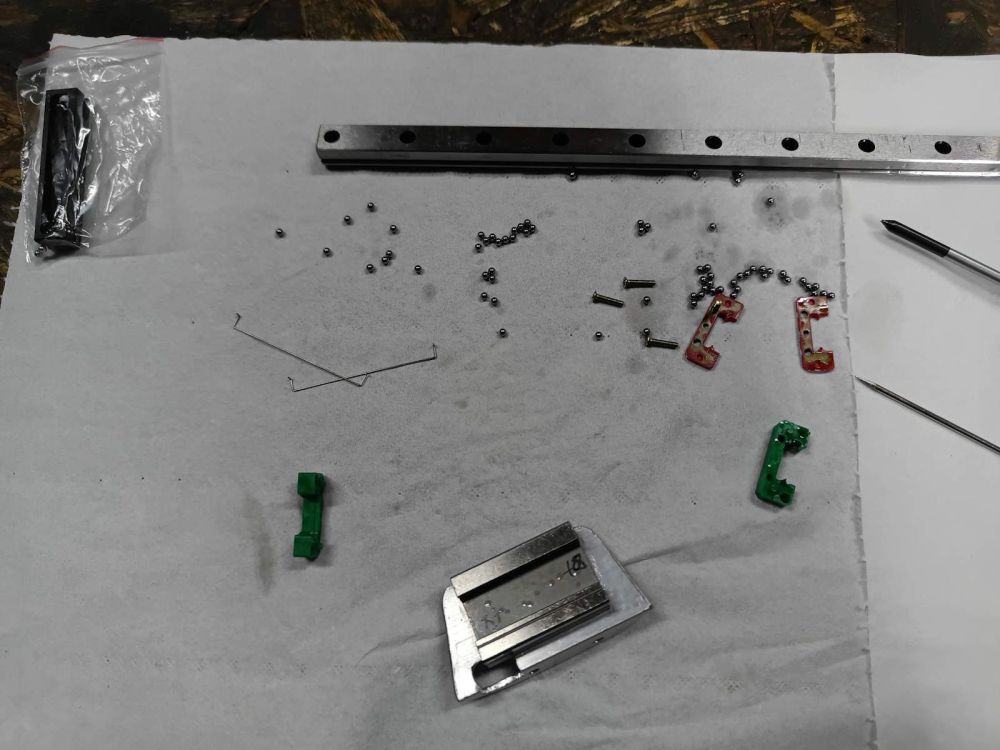

D'ailleurs en parlant des rails pas cher j'en suis satisfait a première vu, mais il y en avais quand même un dans le lot qui avais tendance à forcer un peu par moment au changement de direction, je l'ai démonté et sorti toute les billes mais rien à signaler visuellement :
Alors, j'ai remis les billes en place, et foutu pour foutu je me suis lancé dans un rodage du rail à la pate a roder type belgom, j'en ai appliqué dans la rainure du rail puis j'ai fait coulisser le slider un bon nombre de fois avant de tout nettoyer au nettoyant frein, puis un coup d'huile silicone et maintenant c'est parfait, si jamais certains d'entre vous ont ce problème de points dur sur rail linéaire, cette méthode à fonctionné pour moi.
Bon sinon je vous passe le montage des 2 rails avec les ecrou qui vont bien sur le profilé alu.
Par contre j'ai fabriqué 2 petite pattes de fixation avec de la cornière alu pour relier la platine aux 2 rails :
01.thumb.jpg.0daa577755ae546f4f8d0c91c7407ab0.jpg02.thumb.jpg.b887e374e7072c56659ca32de6e5c50f.jpg
Ne faites pas attention, j'ai des ecrou serti en plus de ceux d'origine sur ma platine bleu, c'est pour fixer ma future tête d'impression et sa chenille pour le refroidissement à eau, d'où les encoches que j'ai dus faire dans les cornières.
Montage sur l'imprimante :
03.thumb.jpg.704fd004c67b0a4a7de39cee47bd9ef3.jpg04.thumb.jpg.8378abb8285c24c52b0a195b2015fc17.jpg05.thumb.jpg.8f58d57b842517fb5f47c2108353f6f0.jpg
Le résultat me plais bien !
Il me reste a recevoir les joints oldham et les cardans pour faire l'adaptation de l'axe Z sur rail avec vis à billes, ca ne devrais pas trop tarder.
Pour ceux que ca interresse j'ai edité le post sur le plateau alu pour joindre la photo à la camera thermique.

-Axe Z sur rail linéaire et remplacement vis trapezoidale par vis à billes :
Enfin du nouveau, j'ai eu que des problèmes avec la livraison des joints oldham pour adapter les vis a ville, aprés 3 mois et 3 commandes j'ai fini par les recevoir.
J'avais commandé le kit pour adaptation rail linéaire de haldis (sans les rail linéaire que j'ai acheté à pars), j'ai modifié ces platines pour mon assemblage :
Comme convenu j'ai fait un assemblage de vis à billes diamètre 1204 avec joints odlham industriel (les joints oldham pour imprimante 3d que je trouvais avais un diamètre trop petit pour des vis de diamètre 12mm) et des ressorts pour eliminer le jeu axial des joints :
02.thumb.jpg.e404a7336e7d8839fbc73f09d7e2d601.jpg03.thumb.jpg.d55579ffd512a2e06481064cf9ae35d8.jpg
J'ai rajouté une butée à bille entre les moteurs et les manchons de liaison pour que le poids soit supporté par le corps du moteur et lieux de son axe :
Mise en place des rails linéaire. J'ai préféré un montage a 2 petits chariot par coté au lieu d'un seul pour un meilleur maintiens, j'ai donc repercé les platines pour les trou de fixation caché :
Mise en place de l'ensemble aprés usinage des extrémités des vis à villes pour les emboitements roulements et manchons moteur:
06.thumb.jpg.f43ef7e9e3a520a6ed5d75263123d3a1.jpg08.thumb.jpg.0816fd515a7f045990740236f09bd79d.jpg
J'ai aussi rajouté une butée à bille en haut de la vis avec un manchon de maintiens pour tenir la vis a bille en compression vers le bas, toujours dans le but de supprimer d’éventuel jeu :
Une fois quelques réglage statique fait :
Il va maintenant falloir que je me penche sur la modif du firmware pour prendre en compte le fait que les vis à billes ont une course par tour de 4mm au lieu de 8mm (Reduire la course etait voulu).
