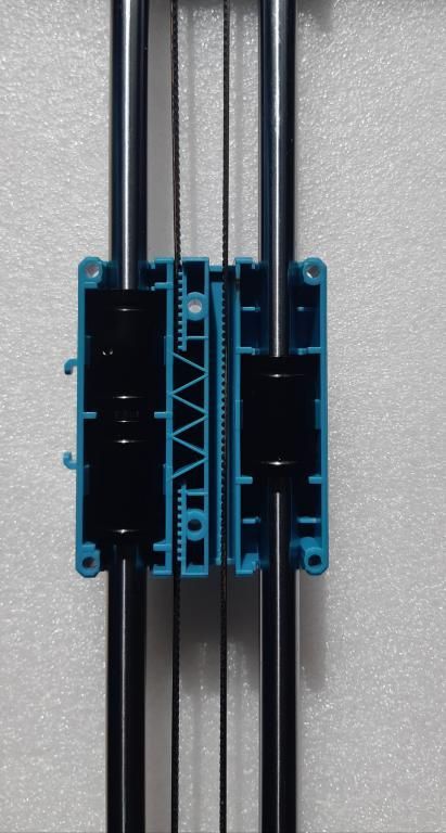

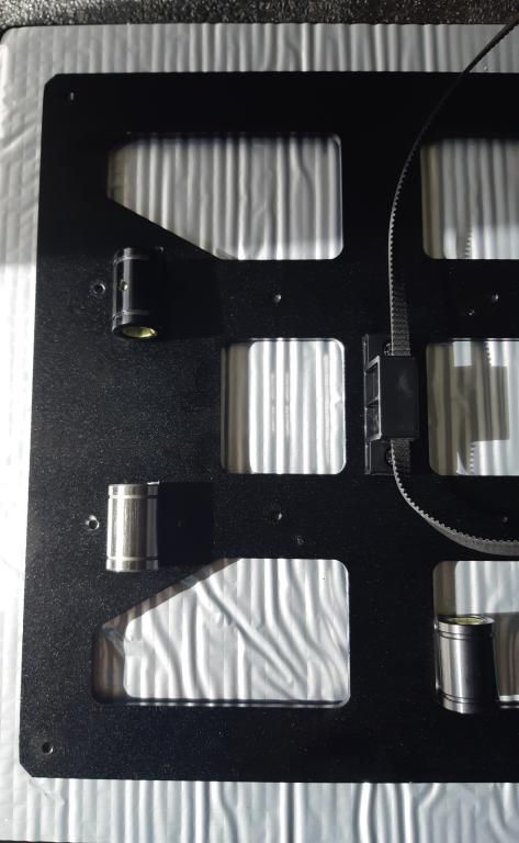

vap38 Posté(e) Avril 13, 2023 Posté(e) Avril 13, 2023 (modifié) Bonjour, @mich0111 J'ai reçu la SOVOL sv06 Plus ce matin, le colis est arrivé sans dommage provenance d'Allemagne. Le montage est terminé avec la mise en place des 7 roulements lineaires en Polymère. Tout c'est bien passé sans aucune difficulté le seul moment il faut juste forcer pour désolidariser les deux tiges pour l'axe X. Il faut être méthodique c'est tout; c'est très facile à faire... Quelle différence entre le montage initial et les roulements en polymère c'est très doux en déplacement et sans bruit. J'ai réalisé des photos et vidéos pour l'aide aux utilisateurs. Je vous donnerai des conseils pour le remontage car il faut procéder par étape pour l'alignement des roulements. L'impression est de qualité et très silencieuse dans les déplacements. L'utilisation le l'écran tactile est très bien fait avec une utilisation très facile. nota tous les petits défaut ont été corrigées (montage des roulements sur les vis sans fin pour les axes Z, soution consolidé pour le câble qui alimente le BED, isolation thermique en dessous du Bed) j'enregistre les vidéos ce soir. Modifié (le) Avril 13, 2023 par vap38 1 1

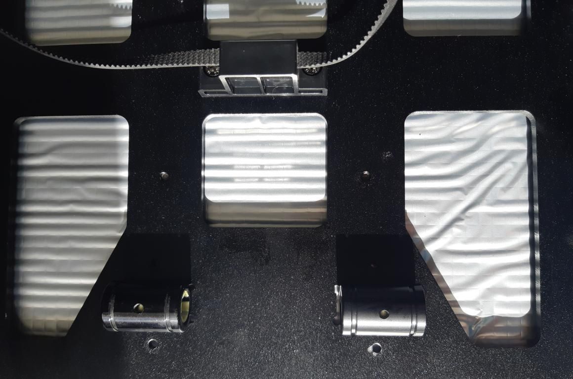

vap38 Posté(e) Avril 13, 2023 Posté(e) Avril 13, 2023 le montage AXE Y des roulements en polymère Voici le test comparatif du montage des roulements en polymère tige de gauche.Test 1 le glissement est doux et parfait sans bruit, pas de résonnance des bruits pendant le déplacement. Test 2 tige de droite montage d'origine avec les billes; le bruit est soutenu avec les déplacements des billes, le bruit est amplifiée par une résonnance métallique. Conclusion : je pense que le montage des roulements en polymère est concluant.Comment effectuer le montage axe Y : - dévisser complétement le bouton de tension de la courroie axe Y (enlever le plateau en PEI) - dévisser les quatre vis qui maintiennent le carter en plastique avant - dévisser les deux vis du support de palier à gauche et à droite pour désolidariser les deux tiges avec précaution. Il suffit d'extraire les deux paliers, ensuite tirer vers vous chaque tige sans trop les lever. - dégager le tendeur avec sa courroie et basculer le BED face vers le sol en faisant attention de ne pas faire tomber les deux axes. - dévisser les deux vis qui maintiennent chaque roulement (répéter 4 fois cette opération) - enlever les anciens roulements après avoir enlevé les deux axes et placer les nouveaux roulements en polymère (opération très facile) - remonter les deux axes et les glisser dans les nouveaux roulements - resserrer chaque support en croisant modérément le serrage tout en donnant des mouvements alternatif pour bien centrer les tiges sans point dure. - serrer le tout et remonter en sens inverse tout en évitant de faire tomber les axes. - essai de manœuvre à la main et test de déplacement avec mise sous tension. Conclusion le fonctionnement est doux sans bruit... 1

vap38 Posté(e) Avril 13, 2023 Posté(e) Avril 13, 2023 voilà j'ai reçu les pièces Roulement à mouvement linéaire en plastique il me reste à chercher un tuto de montageJe vais équiper l'axe X et Y nous verrons bien si c'est facile à monter. ! 4 roulements pour l'axe Y j'ai un doute pour l'axe X car le moteur chauffe beaucoup, je pense qu'en vitesse linéaire le moteur à plus de contraintes au glissement. je pense que les tiges sont un peu plus bridées. je vais remonter les roulements à billes pour faire un test de contrainte au glissement. ce qui est bizarre l'axe Y le moteur est tiède sans problème. je pense qu'il est plus sage de conserver les roulements à billes. prochain test remontage des roulements à billes. a+ 1

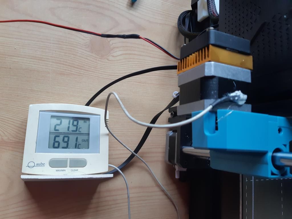

vap38 Posté(e) Avril 14, 2023 Posté(e) Avril 14, 2023 (modifié) @mich0111 alors tu as mesuré la différence de bruit avec la vidéo ? je vais reprendre le réglage de la Vref pour le moteur X car il chauffe beaucoup il n'y a pas de différence avec le montage des bearing d'origine le moteur X chauffe beaucoup donc le problème c'est la Vref des TMC2209. conclusion les bearing en Polymère sont très bons !démontage de Axes X Y Z pour graissage a+ Modifié (le) Avril 14, 2023 par vap38

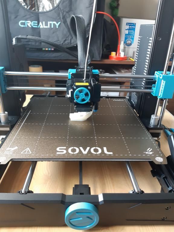

Jeff78s Posté(e) Avril 15, 2023 Posté(e) Avril 15, 2023 Hello, Montage effectué sans aucun souci. Elle a intégré sa place. Elle démarre @Modérateurs Globaux j'ai pris tout un tas de photos et j'aimerais partager mon expérience et ressenti au fur et à mesure si possible. Par contre je rique d'exploser la limite des 10mo même en réduisant la taille des photos. Y-a-t'il possibilité de faire un post spécial ? Merci bcp Jeff 1

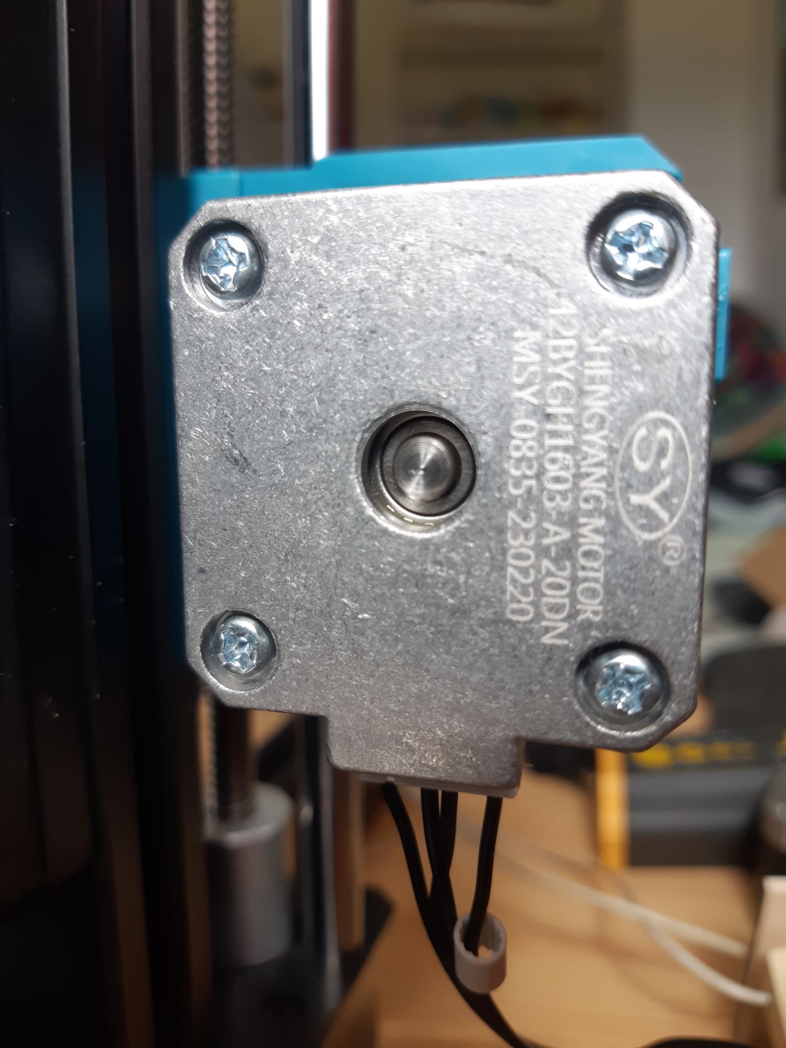

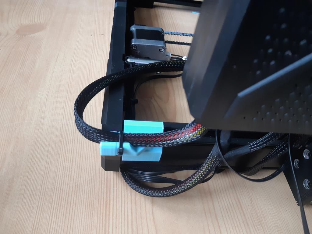

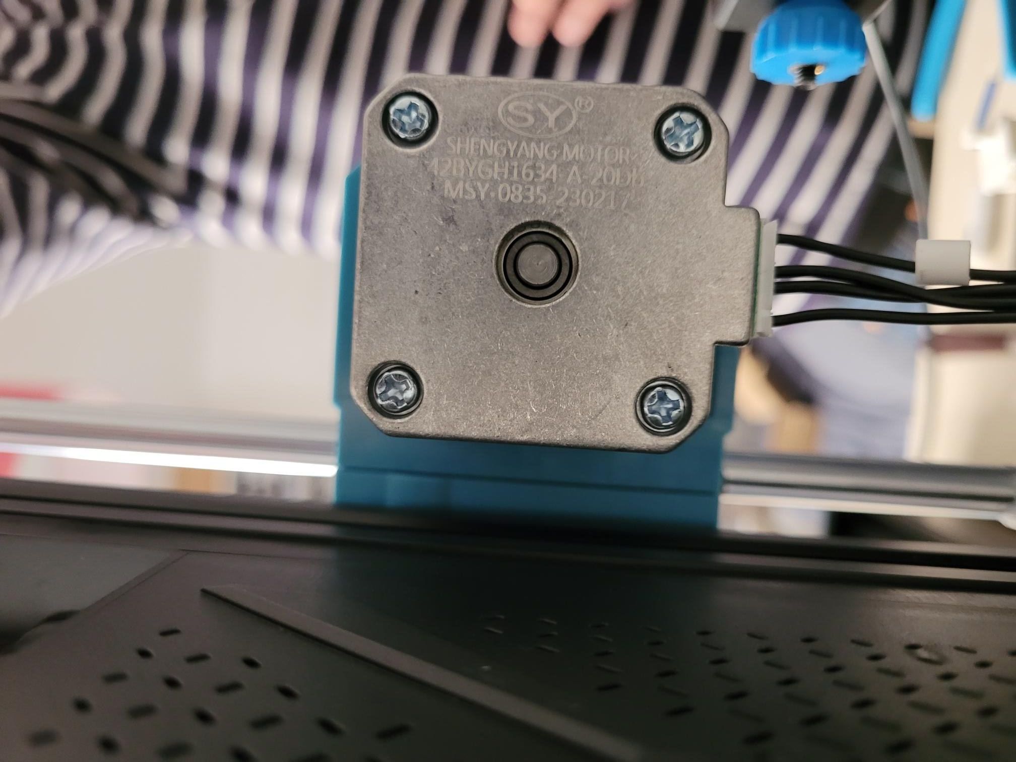

vap38 Posté(e) Avril 15, 2023 Posté(e) Avril 15, 2023 (modifié) Bonjour, Voici une amélioration pour le maintien du câble d'alimentation du BED. Incidemment le câble vient se bloquer contre le bâti quand le BED est en position avant max. Ci-joint le STL il suffit de clipser dans le rail en alu avec un strap en nylon. Je rencontre une montée en température haute pour le moteur X qui atteint tranquillement les sup à 75° après 2h30 d'impression.Nota compte tenu de l'anomalie du moteur X j'ai l'équipement à bille d'origine je n'ai pas voulu tenter le montage des polymère !! merci de vérifier votre référence de ce moteur afin d'avoir la Vréf à régler sur le driver TMC2209. J'ai questionné SOVOL à ce sujet pas de réponse. je pense que la tension Vréf est trop haute. En exemple pour le calcul théorique 0.8 A pour un petit moteur 42mm 0.8 x 0.707 = 0.57 V en arrondi 0.6v (la tension actuelle sur le TMC 2209 est de 1.15V. A mon avis beaucoup trop haut car chez Tenlog pour un même moteur nous sommes entre 0.8 et 0.9 volts et les moteurs sont tièdes. Ci-joint la photo du moteur et le STL. A vous relire merci pour votre retour pour la température de l'axe X avec votre référence moteur. a+ cable support V2.STL Modifié (le) Avril 15, 2023 par vap38

vap38 Posté(e) Avril 15, 2023 Posté(e) Avril 15, 2023 @mich0111 J'ai posté sur le forum SOVOL SV06 pas de réponse ! et correspondance par email et le forum. sauf qu'un utilisateur rencontre le même problème température excessive sur le moteurs. j'ai une réponse de Sovol qui s'excuse de la réponse tardive sans solution, J'ai demandé la Vréf tension pour les driver TMC2209 pour les axes XYZ sans réponse !!! La théorie c'est le courant Max exemple 1.3A X 0.707 (racine carré de 2/2 )= 0.91 v ce qui correspond au réglage général d'un extrudeur.il me reste à peaufiner le réglage de l'axe X dont le moteur me semble sous dimensionner au niveau du couple. en exemple un moteur dont le coulpe est faible avec un courant moyen il chauffe énormément et met en sécurité le TMC2209 et l'impression s'arrête...dans cette histoire il est impossible de trouver les caractéristiques des moteurs; donc il faut tâtonner avec des tensions plus faibles (tension actuelle 1.15V) a+
