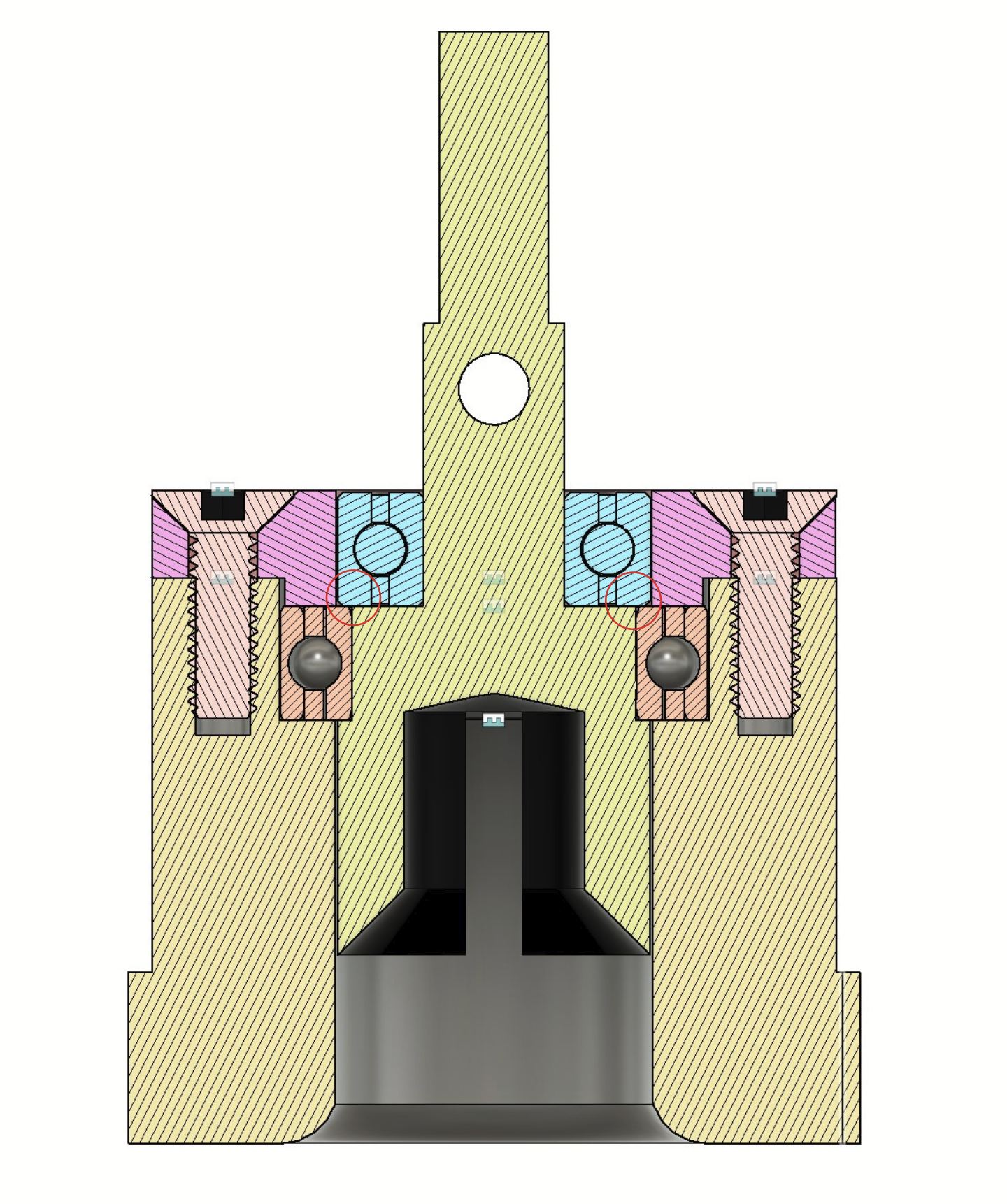

Je ne sais pas si tu as lancé ta production mais attention avec tes inserts, tu vas faire des étincelles ! Il ne faut pas que les 2 bagues de ton roulement touchent ton cache/insert. Si tu regardes l'endroit que j'ai entouré, ça touche la bague qui tourne. Fait un chanfrein interne au diamètre de ta pièce ou ce que tu veux pour enlever la matière et éviter le contact sinon ça va pas fonctionner longtemps 😅. Je ne sais pas si c'est clair, n'hésites pas à me le dire si l'explication est confuse.
EDIT : Je n'avais pas vu mais ça marche aussi pour la pièce jaune et les roulements bleus x)
Modifié (le) par 3xkirax3

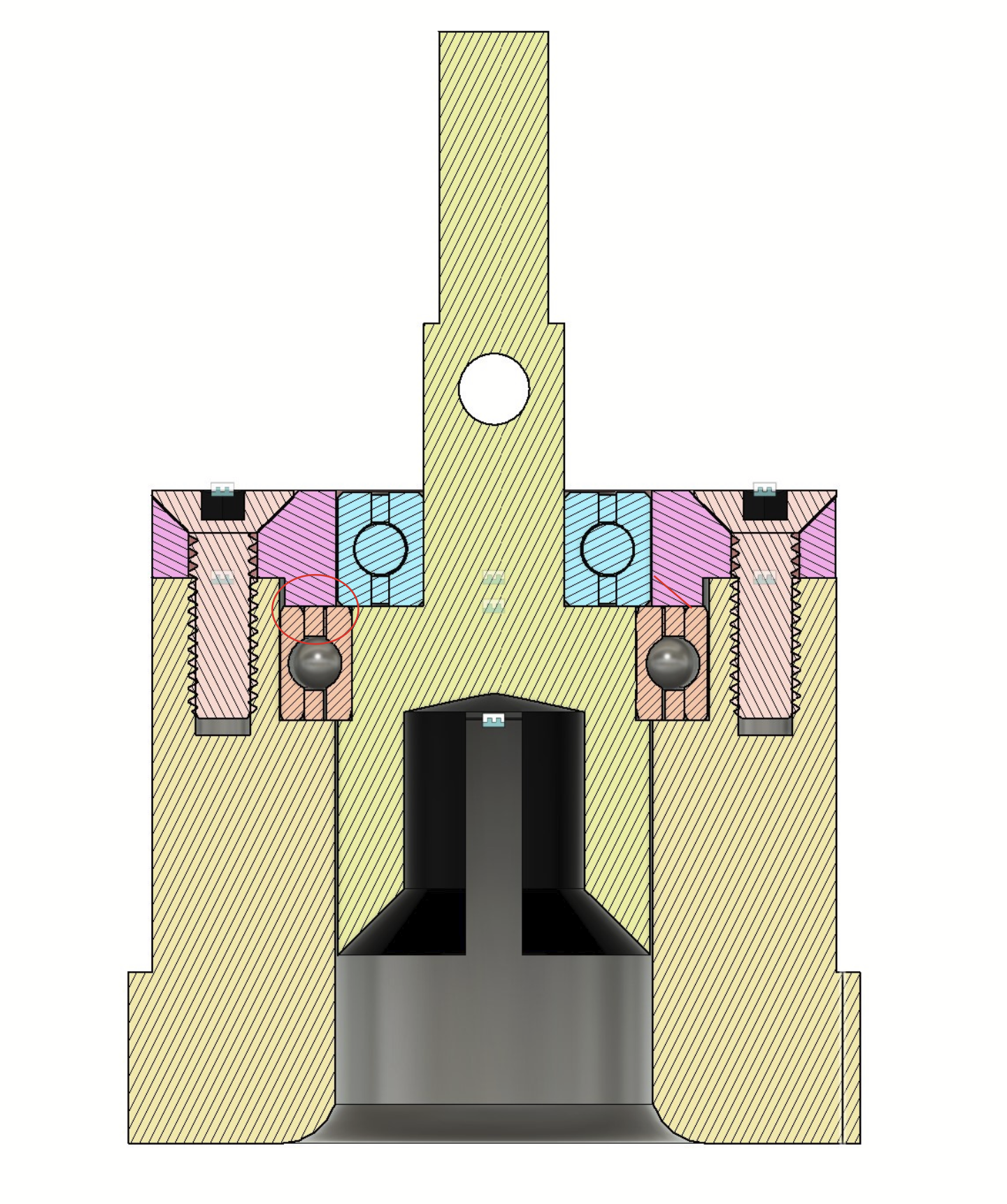

J'étais justement entrain de modifier l'adapteur... Remplacement du petit roulement par un roulement à bride (105-2Z), et modification du profil. J'irai modifier les fusées pour y ajouter un chanfrein à 45° sur 1mm cela devrait suffire...
Modifié (le) par silvertriple
Bonne idée pour la bride, par contre regarde si éventuellement tu ne peux pas changer la taille des les roulements qui sont côté roue ou si tu peux modifier l'axe de roue parce qu'en l'état actuel de ta modélisation, tu a toujours les 2 bagues qui touchent l'axe de roue, ça ne marchera pas. La bague extérieure de ce roulement ne doit pas être en contact avec la pièce jaune.

Le problème n'est pas le même avec ce roulement à bride. L'espace est réduit entre l'axe et le roulement, mais seule la face interne du roulement est en contact avec l'axe: l'épaisseur totale du roulement est inférieure à 4mm, alors que la face externe de l'adaptateur sera à 4mm de la face interne de l'axe (pas sûr que ce soir clair 🙂 ). Par ailleurs, je vais probablement augmenter la largeur de l'adapteur : je n'avais pas le design de la jante en tête au moment de le faire, mais après avoir vérifié, je sais que j'ai plus de marge que ce que je pensais au départ (donc ajouter 1mm à l'adapteur ne devrait pas être un soucis).
