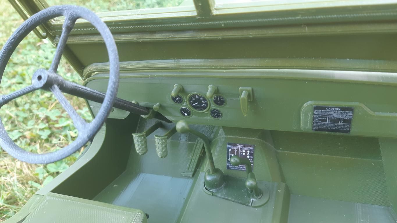

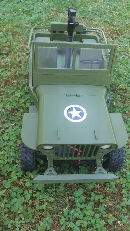

J'ai enfin terminé l'impression d'une JEPP du débarquement à l'échelle 1/6 avec beaucoup de détails en cours de finition.
A+ passe de bonnes vacances. Le RC nous rend heureux et çà occupe un max.
Salut!
La jeep est sympa !!!
