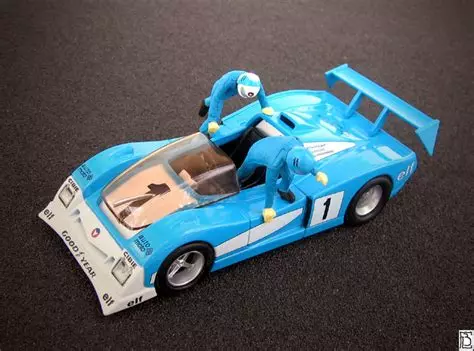

Je dois encore m'occuper des pneus mousse, mais ce matin le temps était parfait pour faire un peu de peinture, donc j'ai pris le temps de m'occuper de la carrosserie de la pancar 1/12...
Et oui, ce ne sera pas une Ferrari, mais bien autre chose 🙂
Genre Vaillante Le Mans 1979 ?
J'adore la série de bd Michel Vaillant  🤩
A+
JC
Il y a 2 heures, jcjames_13009 a dit :
Moi aussi, j'adore la série de bd... Et j'ai d'autres idées, maintenant que je peux avoir accès à une thermoformeuse, alors s'il te plaît, ne m'en ajoute pas 😅
Le travail n'est pas terminé : je dois encore m'occuper du pilote et des mirroirs... Et finir l'installation de l'électronique, pas encore faite sur ce chassis).
  • J'aime 2
Le pilote au 1/12 est vraiment petit... J'ai décidé de tricher parce que je ne voulais pas peindre la figure du pilote... Le corps est celui d'un pilote de Hunter scalé à 80%, et le casque est celui que j'avais fait pour le Super Wheelie, à une échelle plus petite que 80% (aucune certitude du chiffre exacte, j'ai du faire par approximations successives)...
Et le voici dans sa voiture...
  • J'aime 2
Il ne manque plus que les mécanos qui s'affairent autour de la voiture 😀
