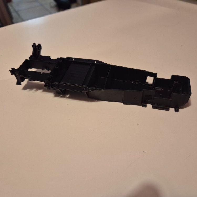

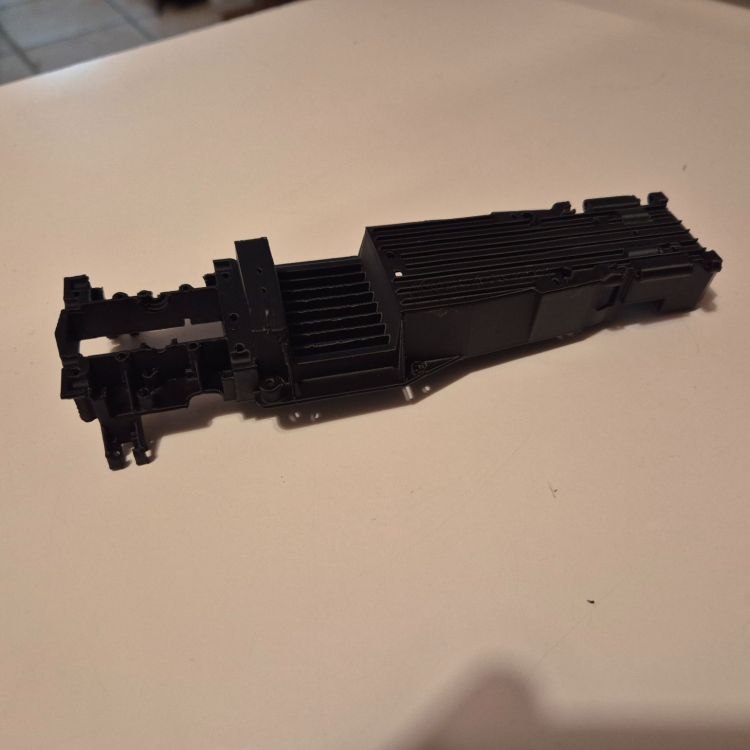

J'ai fait quelques vérifications (quelques pictures seulement):
Je n'ai pas checké les spindles comme la voiture tourne avec des spindles imprimés et que je les ais déjà vérifié l'année dernière. Je suis confortable sur les tours et les bras de suspension, ainsi que sur le bumper...

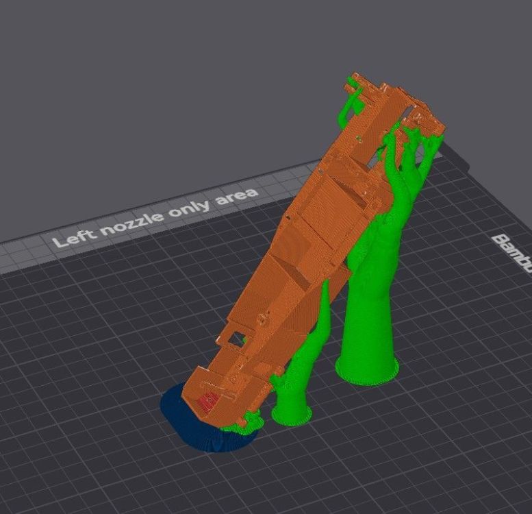

J'ai aussi imprimé un demi chassis... Cette pièce est longue, et difficile à modéliser à cause de sa complexité et de l'absence de point de référence évident pour les mesures. Et le fait que sur les 3 chassis que j'ai eu en main, aucun n'était exempt de déformations (même le neuf)...
Je m'attendais à des erreurs, et je n'ai pas été déçu, ou si, en fait... Je ne suis pas sûr de quoi dire 🙂
Conclusion courte : j'attendais des erreurs, et il y en a. Il va falloir ajuster tout ça et redéfinir proprement les side pods, et mon pote Ryo va devoir attendre que j'ai tout ajusté pour retravailler son arceau pour le Mercury...
