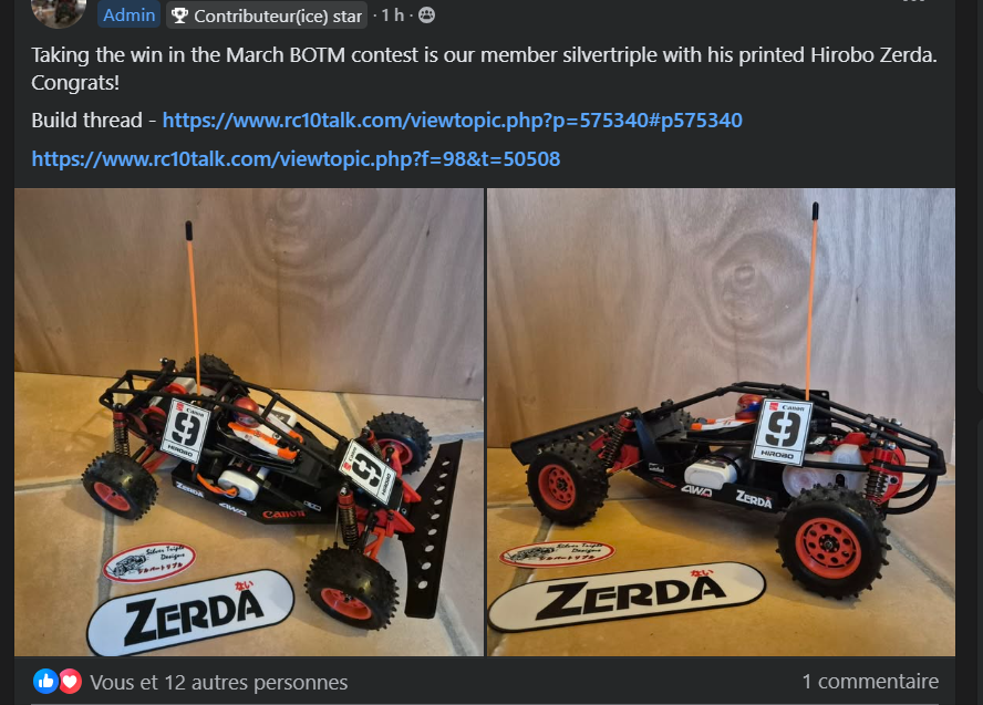

Un de forums anglophones que je fréquente a un concours "build of the month" tous les mois. Mon Zerda l'a gagné ce mois ci au termes d'une bataille épique jusqu'à la dernière minute avec un superbe Frog de l'un des piliers du forum... C'est une reconnaissance du travail accompli, et je suis très fier de mon Zerda...
  • J'aime 6
Bravo très belle performance 👍
Il y a 4 heures, silvertriple a dit :
Tu aurais une ou deux photos a nous montrer ?

Tiens j'avais vu ça. Bravo à toi c'est plus que mérité. 👍
